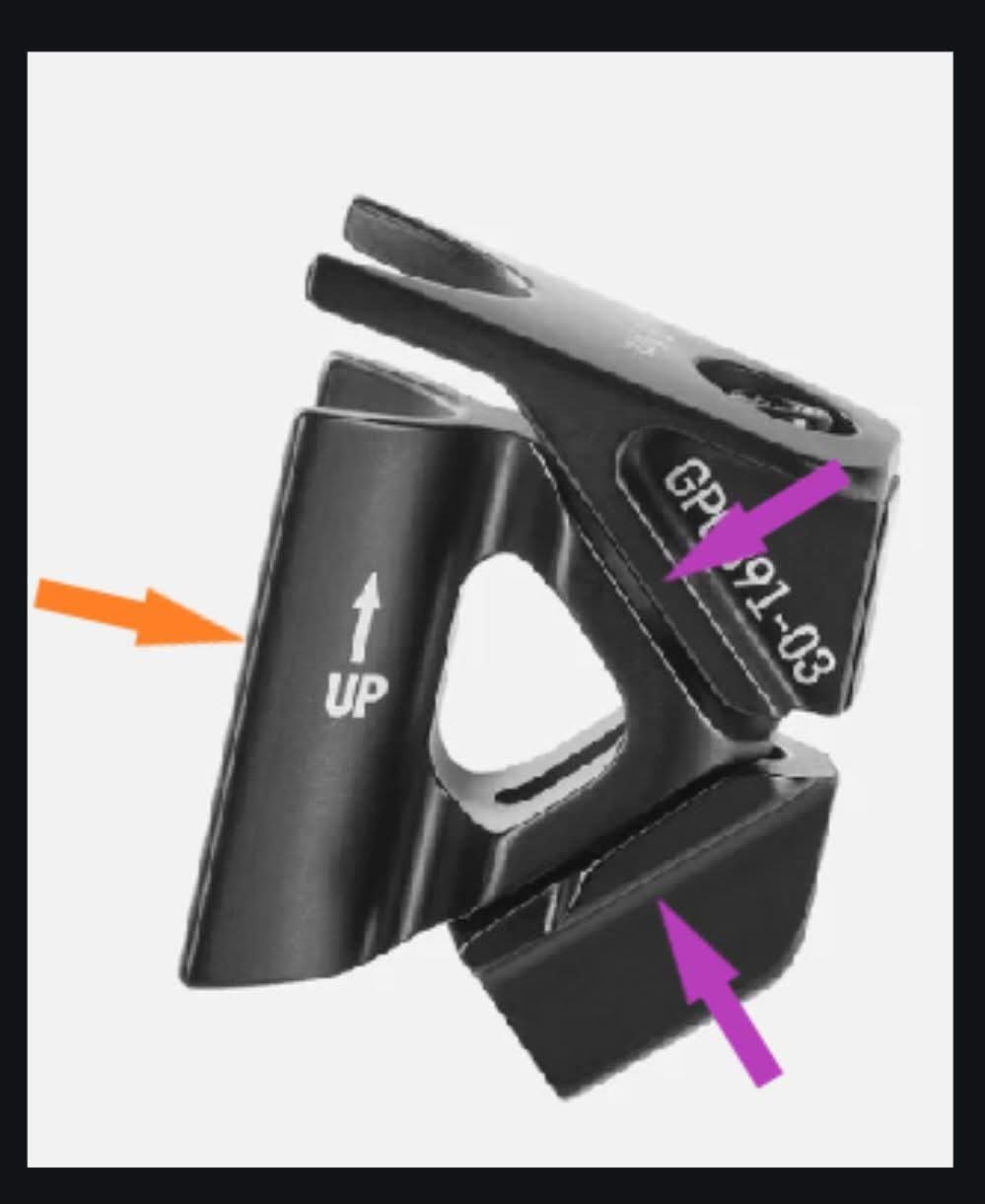

Das wird etwas Montagepaste gewesen sein. Solange du sparsam damit umgehst, kannst du etwas neue an der Stelle auftragen. Wichtig für Halt und Geräuschfreiheit ist allerdings in dem Bereich, sich an das Montagevideo von Canyon und das Prinzip "weniger ist mehr" zu halten:
Nur an die mit orangenem Pfeil markierte Stelle dünn Carbonmontagepaste.
Sie soll nicht woanders (insbesondere an die violett markierten Bereiche) hinwandern/ gelangen.
Nur wenn es Geräusche gibt, dann hauchdünn Montagepaste (nicht Carbonmontagepaste) an die violett markierten Stellen.
Ja - dünn. Im Ergebnis geht es darum dass nichts an die violett markierten Bereiche der Klemme kommt. Deshalb der Hinweis auf beides im Zusammenhang zueinander: das Video und die Erläuterung zur Klemme, die so von Canyon kommt (wenn man Problem mit Geräuschen oder Rutschen der Stütze hat).In dem Canyon-Video wird die gesamte Sattelstütze damit eingeschmiert:
https://www.canyon.com/de-de/rennra...r_4036_pv_rahmengroesse=S#reviewsSlidesAnchor

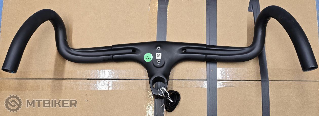

Welche Möglichkeiten gibt es eigentlich an der günstigeren Canyon Grail CF SL Lenkervariante ohne die Einkerbung Zubehör (Navi, Licht) zu fixieren?
- Befestigung an den Vorbau-Schrauben: geht nicht
- Befestigung mittels runder Klemme: geht nicht
- groove mount: geht nicht
