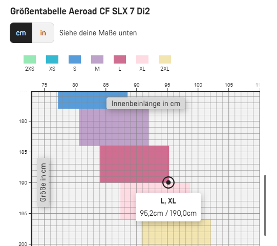

@ChristianG92 @Hans Werner Canyon rechnet mit einer Bauhöhe des Sattels von 48mm, sofern ich mit nicht verrechnet habe auf Basis der Angaben von Canyon in der Geo-Tabelle. Ob 48mm stimmten für den Selle Italia Sattel, keine Ahnung, aber schein mir relativ viel zu sein. Mein aktueller Pro Stealth hat ca. 42mm und sieht optisch nicht wirklich niedriger aus. Eventuelle kürzere Kurbel muss man auch berücksichtigen, also Kurbel 5 kürzer --> Sattel 5mm höher. Welche genaue Länge der Sattelstütze gilt, ist auch ein Frage, Canyon gibt mal 301mm und mal 316mm an ist auch eine Frage.
Bin selbst größentechnisch genau auf der Ecke zwischen L und XL und stehe daher vor genau der Frage, ob meine Sitzhöhe geht oder nicht?
Ich nehme an Canyon rechnet den höchsten Punkt des Sattels, also die Sitzhöcker hinten auf der Stufe. Das ergibt keinen Sinn, denn da sitzt man nicht.
