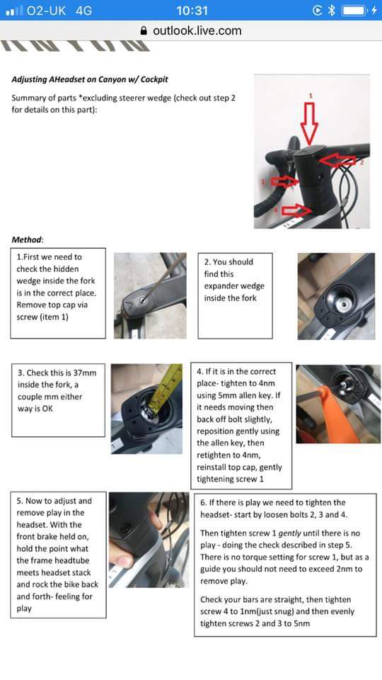

Hallo zusammen,
der Thread ist zwar schon alt, aber hier scheinen einige Experten zum H31 Cockpit zu sein. Ich habe nach einiger Zeit alle Schrauben am Rad mit einem Drehmomentschlüssel nachgezogen. Für alle Schrauben stehen die nm Angaben auf dem Rahmen, für die deckelklappe am Cockpit jedoch nicht. Ich glaube sie steht innen, ich möchte aber ungern alles aufmachen. Kann mir jemand helfen? :)
Danke!!
Maybe it helps!
Du findest die Antwort auf deine Frage unter Punkt 6 der bebilderten Anleitung! vgl. Bild 1

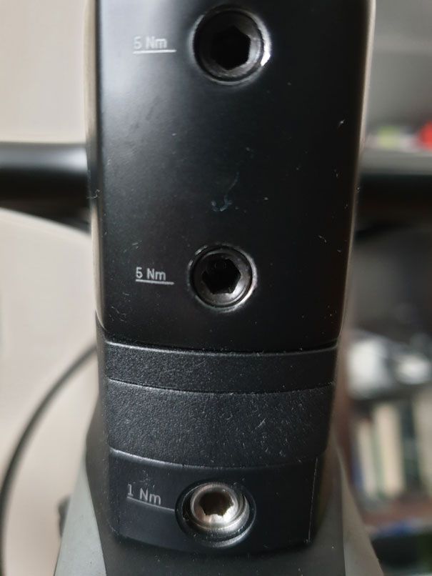

Ich würde aber beim Fixieren der Top Cap nicht über 0,5 bis 1Nm hinausgehen (gently). Zur Fixierung des korrekten Steuersatzspiels wird die Schraube an der Trasitionplate = Steuersatzdeckel (unten) mit 1Nm eingestellt. vgl. Bild 2
