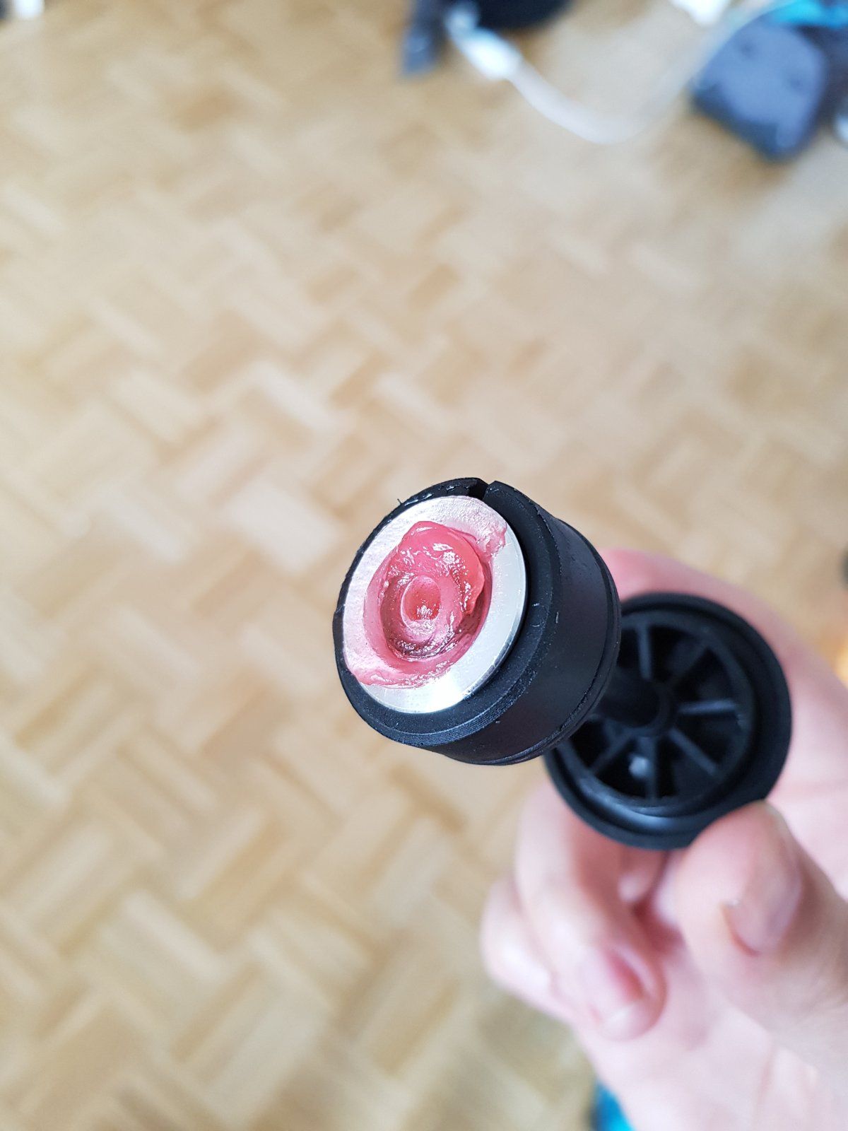

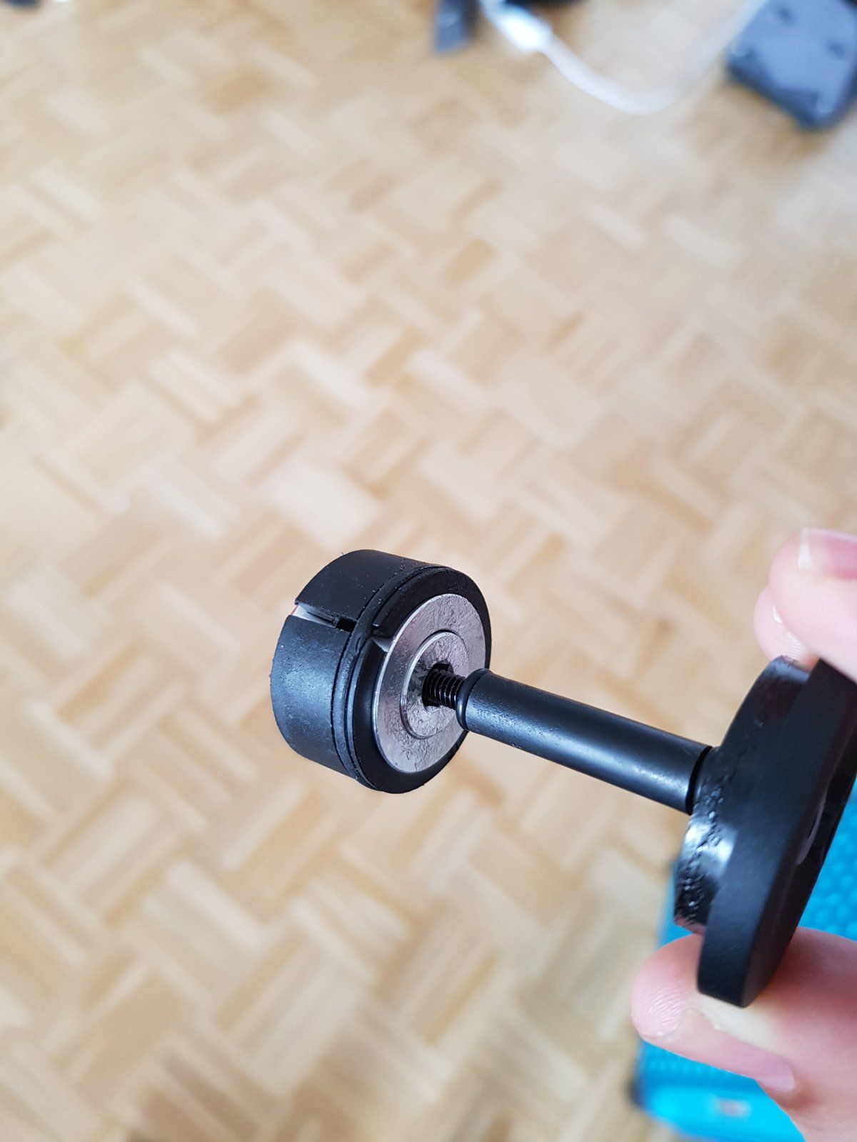

Hallo habe diese Woche mein Canyon CF SL 8.0 Disc erhalten und musste nach dem montieren des Vorderrads feststellen, dass die Gabel sehr locker war bzw Spiel hatte. Nachdem ich mit der Schraube an der Abdeckung des Vorbaus die Gabel nicht fest bekommen habe ( max. 2 Nm laut Handbuch). Wollte ich die Sechskantschraube des darunter liegenden Extenders mit 4 Nm nachziehen. Bevor ich dies jedoch gemacht habe, hab ich die Schraube zunächst gelöst, da ich nicht wusste ob dort Loctide angebracht war welches ja das Drehmoment verfälschen würde.
Jedoch habe ich nun das Problem, dass sich die Schraube des Extenders nicht mehr fest machen lässt. Egal wie lange ich drehe da passiert nichts. Hab den extender auch mal raus genommen um zu schauen ob ich da irgendwo gegen drücken muss damit die Schraube sich wieder festzieht jedoch ohne Erfolg.
Bei Youtube scheinen auch andere das Problem zu haben jedoch haben diese bis jetzt auch keine Lösung gefunden.
Hier noch ein paar Bilder vom Extender den ich meine.
Ich hoffe ihr könnt mir da helfen.
Nimm das Top cap ab.
Steck nen langen innensechskant drauf und dreh rein bis der Expander so grade noch in den Gabelschaft passt.
Dann schieb den Expander mit dem Innensechskant auf 4cm unter dem Gabelschaftende und ziehe ich ihn.
Der Expander sollte dann genug Reibung haben, dass der Innensechskant greift und du ihn anziehen kannst.
Die Montagepaste von drunter auch gerne auf den Seitenflächen verteilen um dort das Reibmoment zu erhöhen.
Also ich war gestern richtig lange mit Freunden dran bis wir es dann irgendwann hinbekommen haben. Wir mussten beim drehen der Innensechskantschraube noch seitlich leicht Kraft dazu geben damit dann irgendwann der extender greift und man diese anziehen kann. War aber schon echt sehr fummelig. Also das System ist mmn nicht wirklich gut gelöst oder ich hab ein Montagsmodell des extenders erhalten.

Vielleicht hast du die Schraube auch zu weit gelöst und der Unterteil, in den sich die Schraube zieht und den Expander vergrößert, ist schlicht in die Gabel gefallen oder die Schraube griff einfach nicht.
Die Expanderfunktion kannst du aber ja auch prüfen, inden du den Expander in der Hand hälst und die Schraube anziehst.
Dann müssen oberer und unterer Metallkonus zusammengedrückt werden und dadurch der Kunststoffring aufgespreizt werden.

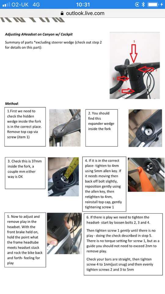

Maybe it helps!
Mach es so wie es Bierschinken88 in post#6 beschrieben hat (Expanderfunktion prüfen!)!
Hier noch mal eine Anleitung!
Maybe it helps!
