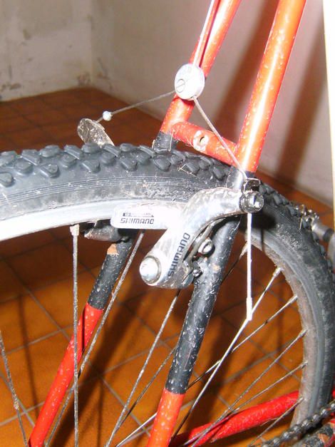

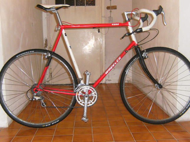

Servus und Hallo...habe mich nur um Dir zu antworten Registriert, in der Hoffnung ich kann dir helfen...
...hatte ein ähnliches Problem, wollte gerne einen Stahlcrosser haben, aber eben möglichst Kostenübersichtig, da ein Alan mal eben den Rahmen sprengt...also...
Hier in der gegend ein Wheeler Rennrad ergattert, für 55 Euro, mit Sport Lx Ausstattung, denke Baujahr 92, mit Biopace, Oh Gott...
beim Radhändler meines Vertrauens eine Trekkinggabel ergattert, in Schwarz, die passt vom Nachlauf her ganz gut, von einem MTB mit Kompletter Shimano Deore DX Ausstattung, gabs vom freundlichen Schrotthändler für 5 Euro, die Sockel hinten mit nem Dremel abgetrennt, vom Lack befreit. Die Stelle am hinterbau markiert und ebenfalls entlackt, und hier im Ortsansässigen BBZ vom Lehrer WIG Schweißen lassen, mit geringer Temperatur, Ausrichtung war einfach, er nen Punkt gesetzt, sodass man den Sockel noch richten kann, danach ne Raupe gezogen, Perfekt. Das Reifen Problem hatte ich auch, habe ich aber mit Schwalbe CX Pro gelöst das sind 30 er Reifen, und fallen schmal aus. Lenkerendschalthebel habe ich gebraucht ergattert, Suntour 7 fach, lass dich nicht verunsichern, haben wir in den 90 ern schon mit Xc Pro und Comp gemacht, ist ohne Probleme mit nem Shimano Schaltwerk kompatibel. Vom Schrott MTB die Deore DX Kurbel montiert, kleinstes Blatt runter, bleibt die Top Crosss Übersetzung 36/46, hinten 7 fach 11-25, Bremsen fahre ich Shimano BR-R550, muss sagen, ziehen Brutal. Das ganze hält jetzt seit knapp 1000 Km, und zu aller Beruhigung, ich wiege im Winter 105 Kilo.
Hoffe konnte etwas helfen oder Mut machen. Viele Grüße
AW: Cantisockel anschweissen
So, und hier noch ein Photo des Apparates...
