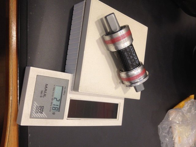

So, habe heute mal 50km runter gemacht, hat alles bestens funktioniert, jetzt habe ich mal eine frage zum Tretlager :), verbaut habe ich jetzt ein Neco 4 Kant JIS, wie groß sind die Unterschiede in Qualität, Leichtlauf und haltbarkeit, hat da jemand erfahrungen, oder anders gefragt was für ein Tretlager würdet ihr empfehlen !?
mfg
Wenn das Innenlager funzt, lass es drin. Da wirst du auch mit einem teuren nicht schneller ..... Falls es rau läuft: Mit 4Kant/JIS gibt's viele Innenlager,am gängigsten sind halt die Shimanos.
