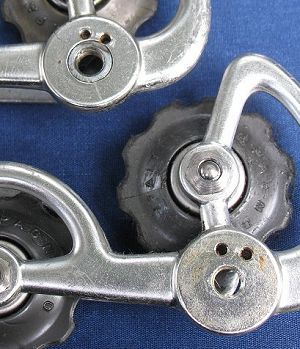

Die folgenden Artikelbilder entstammen aktuellen Ebay-Angeboten.

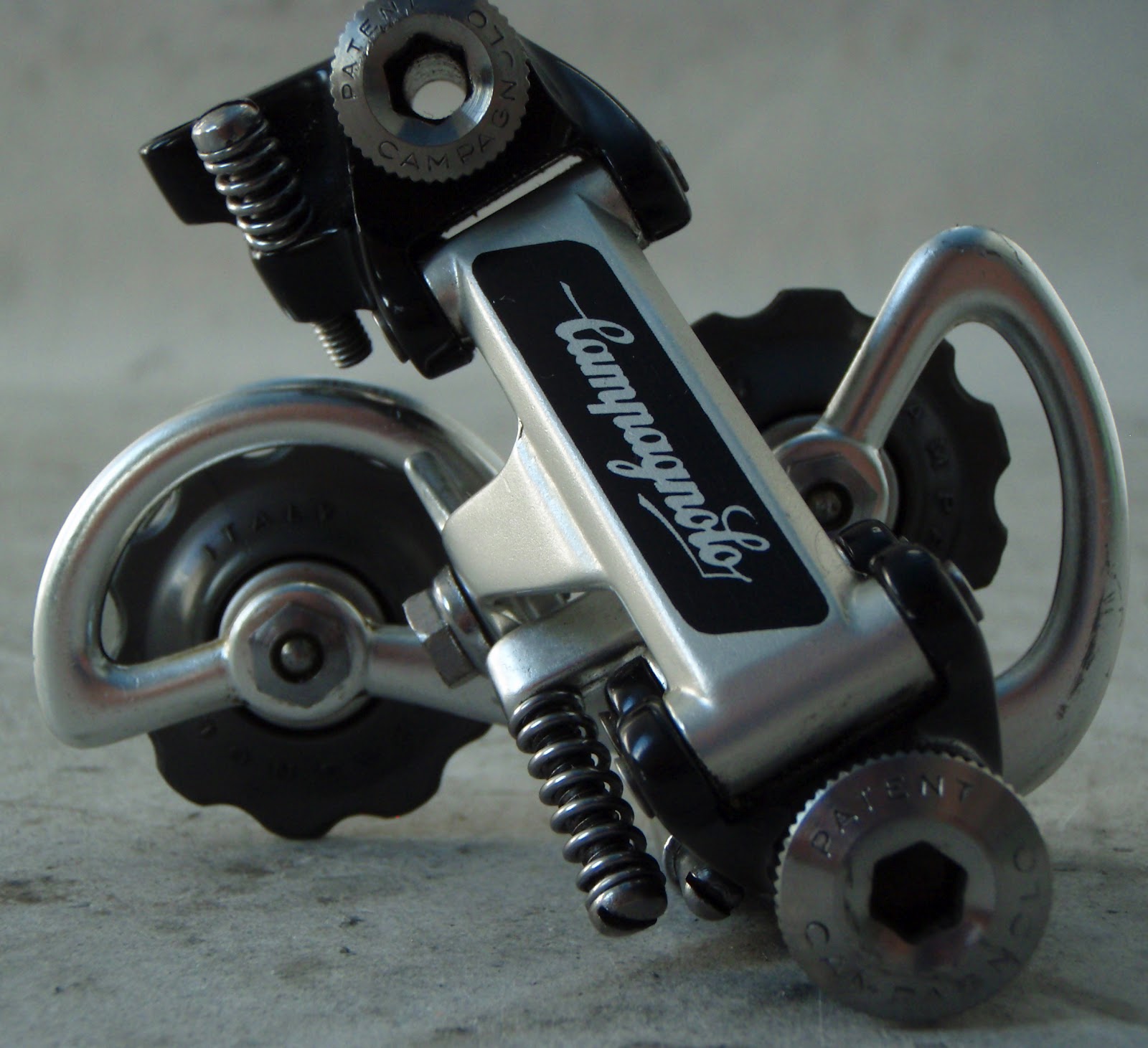

Hier die typischen Merkmale:
Frontplatte mit geraden Kanten, nur noch der Druck ist schräg:
Parallelogrammfeder am Gelenkbolzen, keine eigene Schraube mehr zwischen den Bolzen.
Schaltwerke bis 1983: Separater Bolzen für die Parallelogrammfeder, schräge vordere Platte:

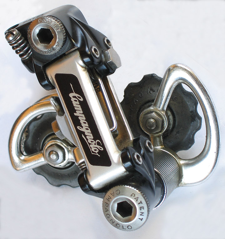

Das erste Generation Super Record Schaltwerk ist das mit dem Relief, das bis auf die schwarzen Teile und Titanschrauben dem NR entspricht:
Das gab es von PAT.73 (sehr selten) bis PAT.78
Die erste Version der zweiten Generation gab es nur als PAT.78 und PAT.79. Da war schon der neue lackierte Campagnolo Schriftzug drauf und der Schaltkäfig anders, aber der Käfig unterscheidet sich noch von den späteren (z.B. werden die Schrauben die die Rädchen halten von der anderen Seite eingedreht). Außerdem hatte das PAT.79 (meist?/immer?) Aluminiumbolzen statt der Titanbolzen wie hier dies 79er (meins):
Ab PAT.80 gab es dann die allgemein am weitesten verbreitete endgültige Version der 2. Generation (und wieder immer mit Titanbolzen).

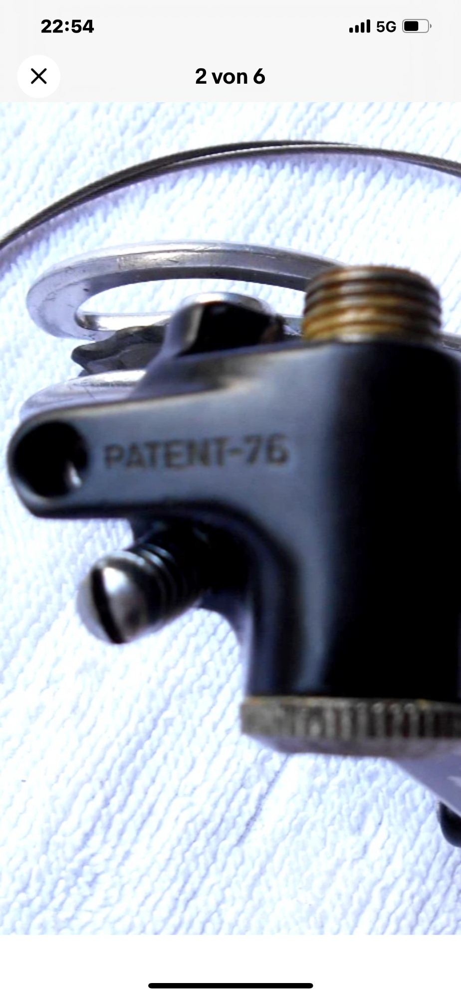

Hallo.Es gibt noch ein Pat 76 aus der zweite Generation
