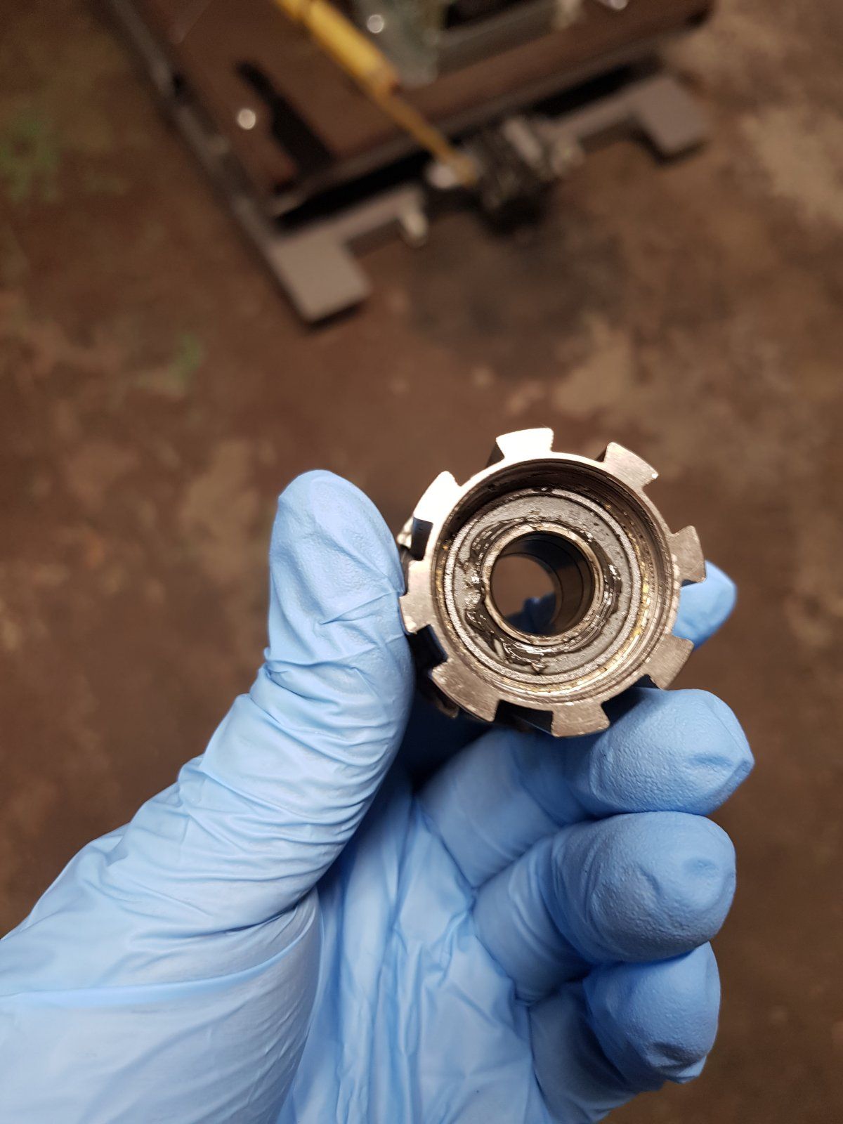

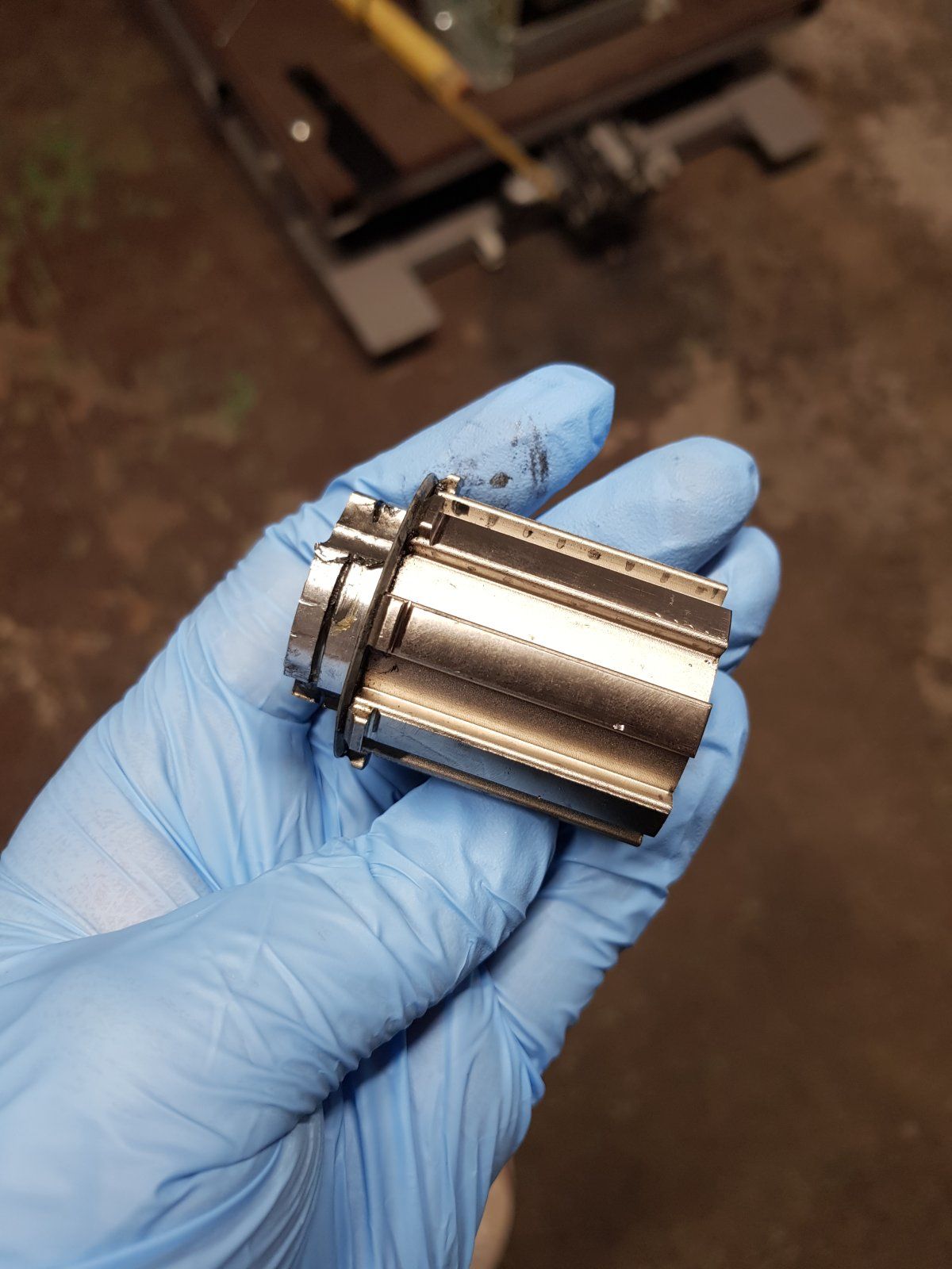

Hallo;
Ich muss diesen Thread nochmal aus der Versenkung holen.....

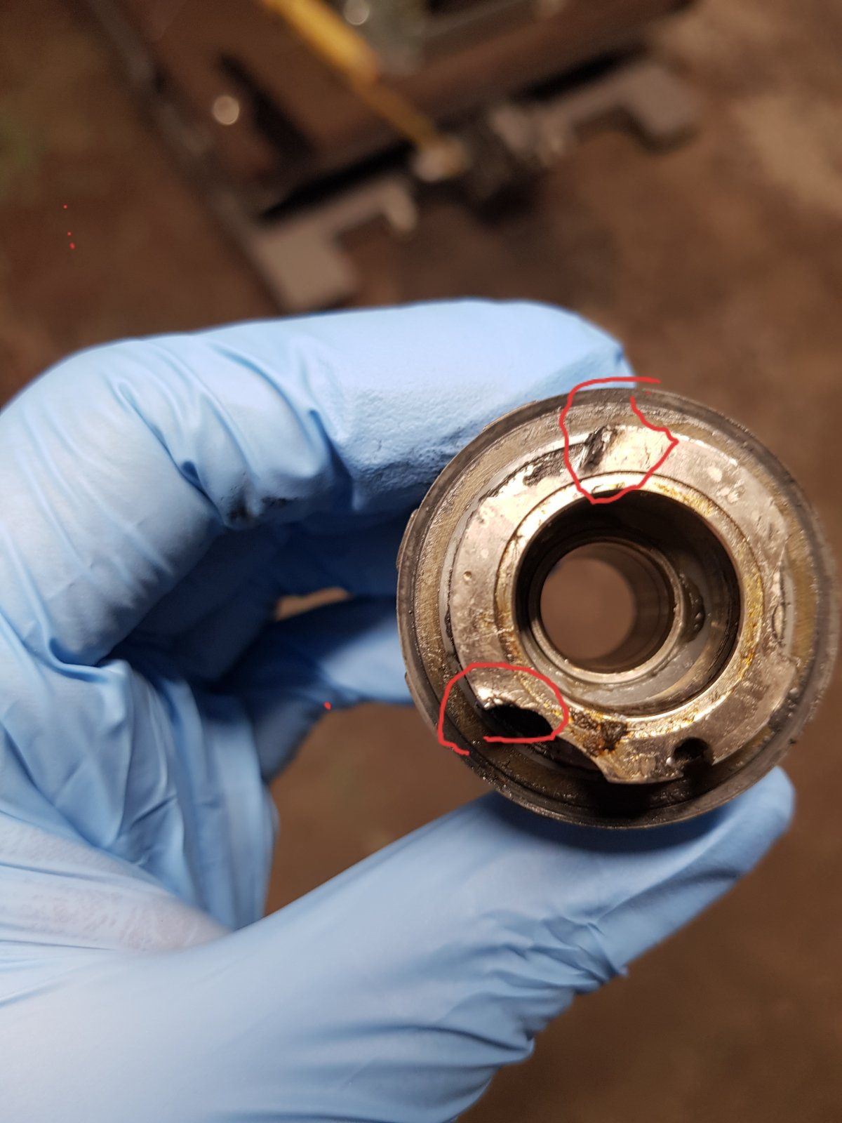

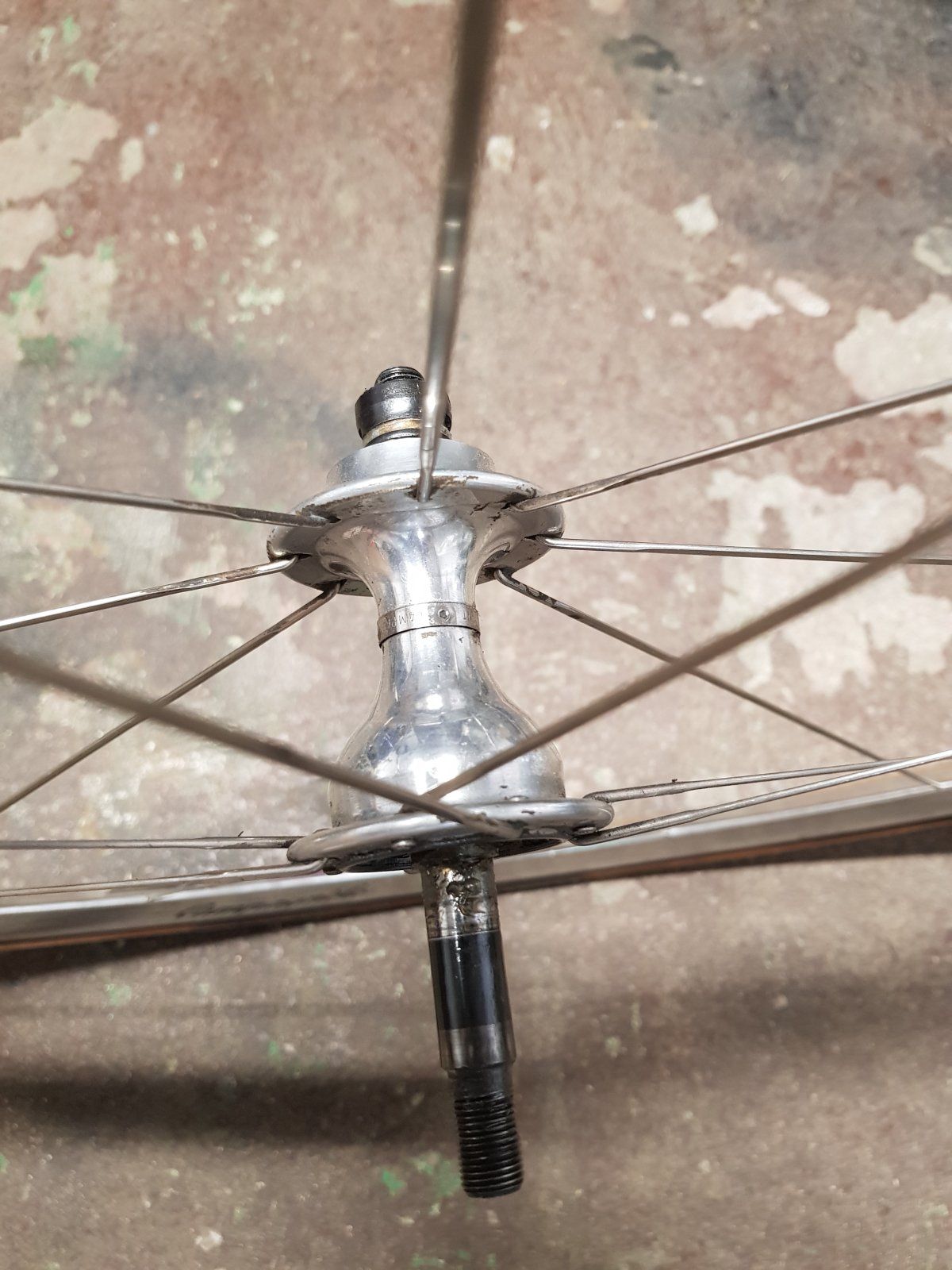

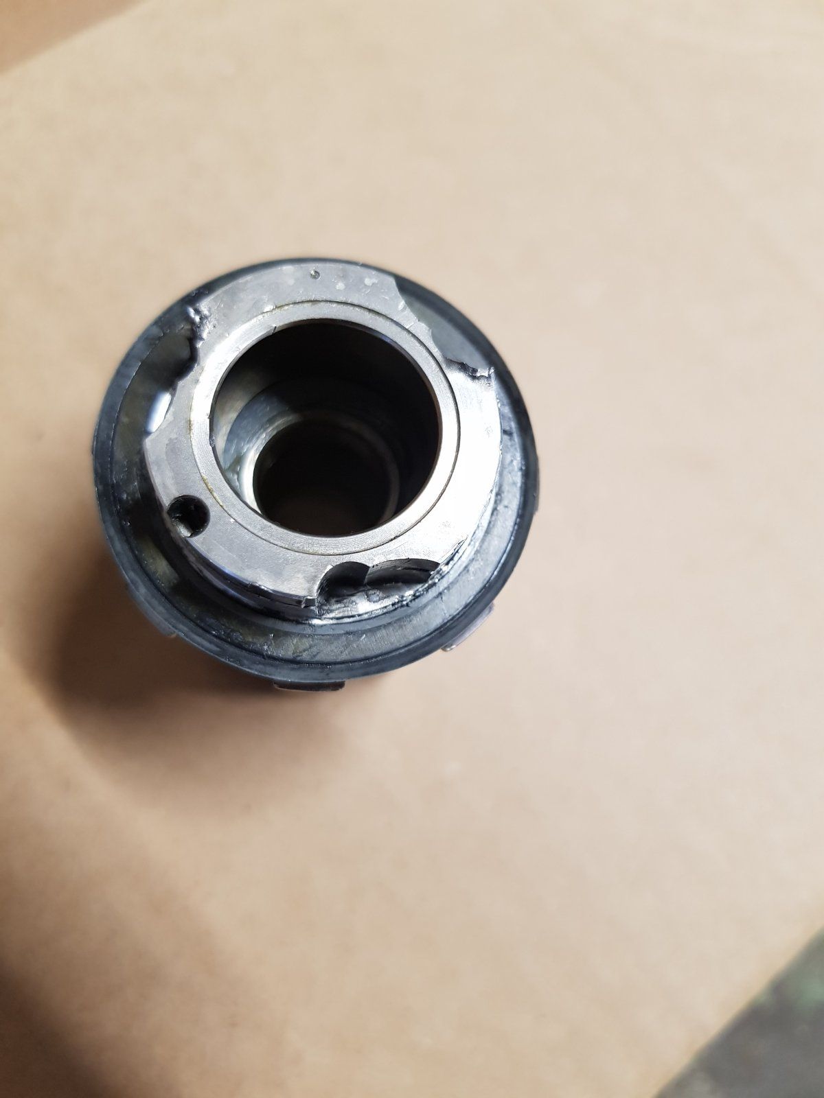

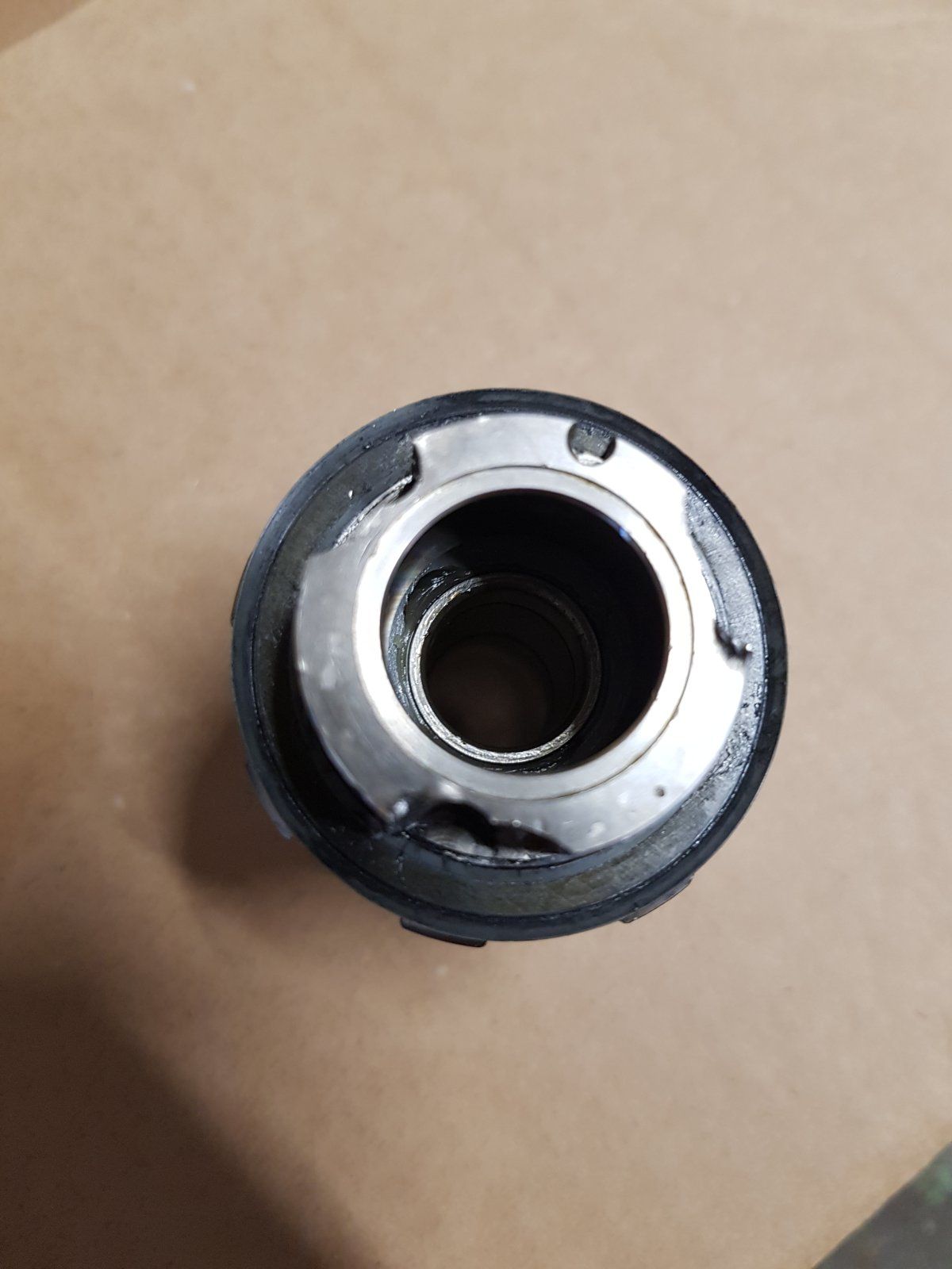

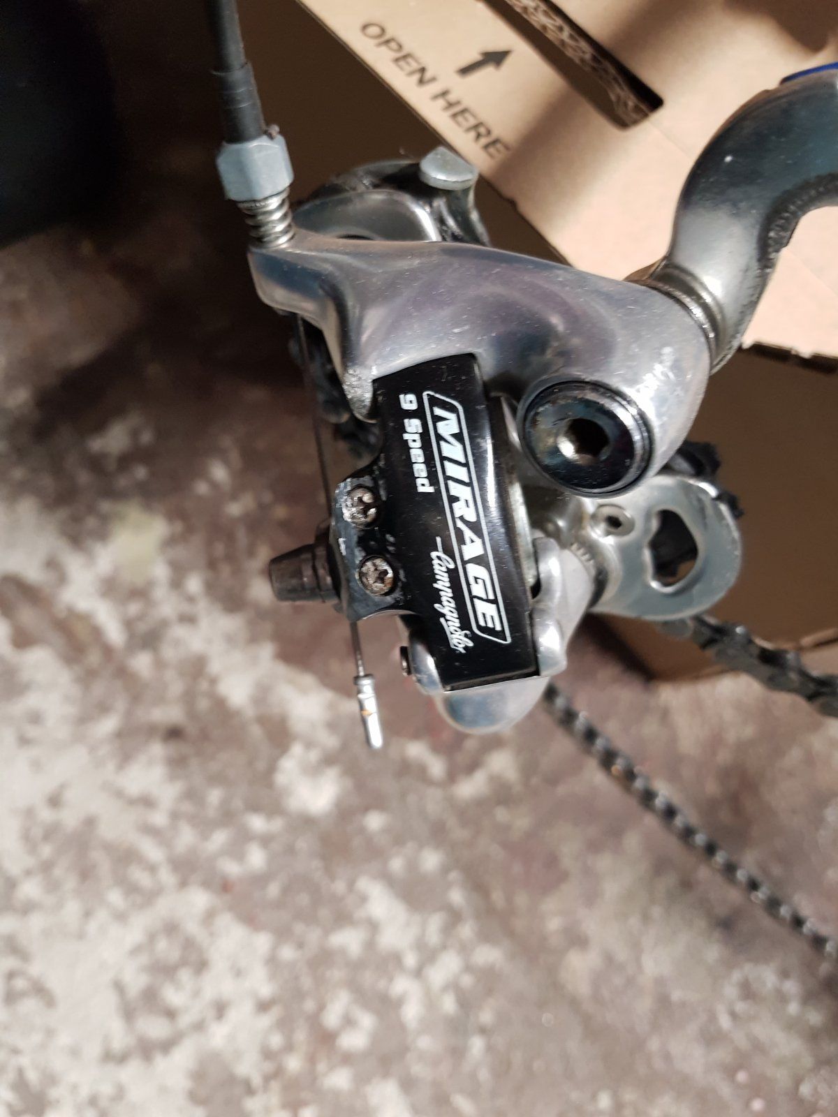

Mein Name ist Marc, ich fahre einen Shamal 16 Messerspeichen Radsatz mit 9 fach Ritzel....mit Mirage Schaltung...
2 von 3 Sperrklinken sind gebrochen, meine Werkstatt kann dies nicht ersetzen, auch von campagnolo ist wie bekannt ein neuer Freilauf nicht lieferbar....
Ich habe diesen Thread 2mal gelesen, ich habs vielleicht übersehen, oder ich verstehs einfach nicht....
Ihr seid sehr hilfsbereit....könnt sich nochmals jemand von euch erbarmen und mir helfen welchen Freilauf ich brauche??
Anbei Bilder wenns klappt....
Gruß Marc

Sind wirklich die Sperrklinken kaputt, oder doch nur die Federn? Da brauchst Du nicht den kompletten Freilauf zu tauschen, sondern eigentlich nur die Federn. Die Sperrklinkenfedern gibt es hier, die Sperrklinken (sollte man bei der Gelegenheit eventuell einfach mit tauschen) ebenfalls hier. Außerdem (brauche ich Dir vermutlich nicht zu sagen, ich erwähne es der Vollständigkeit halber) auch gleich die Lager neu fetten. Hast Du das Werkzeug, um die Federn in Position zu halten? Alternativ geht wohl auch eine Bindfaden-Schlaufe oder ein Gummi, die Du vor dem kompletten Einschieben der Achs/Freilaufeinheit mittels Bastelmesser oder Nagelschere zerschneidest.
Aber bevor Du bestellst, mach bitte erst noch Fotos der verbauten Sperrklinken sowie von einer der Aussparungen im Freilaufkörper. Die von mir verlinkten kommen da normalerweise rein, allerdings sieht der Freilauf wie ein neuer aus, wo alle Sperrklinken von einer einzigen Feder gehalten werden, die passen aber nicht ohne Umbauten in diese Nabenkörper.
Hallo Marc,

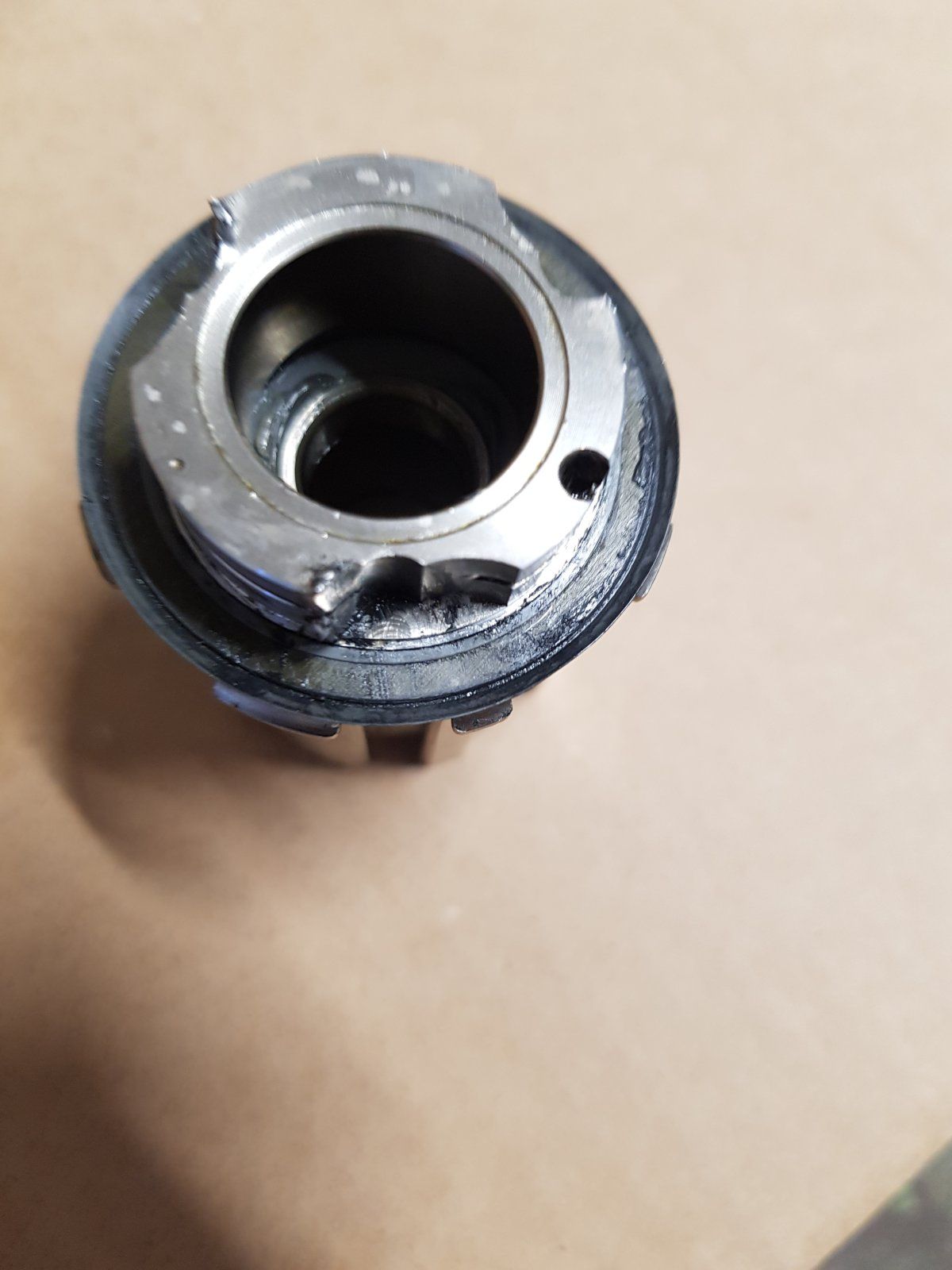

so ganz genau sieht man's nicht, aber wenn ich die Fotos genau anschaue, dann habe ich das Gefühl, daß Sitze der Sperrklingen angeknackst sind. Es schaut für mich so aus, als seien die Sperrklinken irgendwie zermahlen oder gequetscht worden und haben dabei ihre Sitze in Mitleidenschaft gezogen. Mach doch mal aus einer seitlichen Position Fotos der betreffenden Klinkensitze. Vielleicht ist es nicht so schlimm, so daß einfaches Entgraten mit einer Feile reicht. Aber näher anschauen solltest du die Sitze auf alle Fälle.
Ansonsten hat Recordfahrer schon recht: Ersatzklinken und -federn könnten erstmal reichen. Da aber offensichtlich beim letzten Einbau des Freilaufs etwas falsch gemacht wurde, denn anders sind die Quetschungen und Grate nicht zu erklären, rate ich dringend zur Verwendung des richtigen Einbauwerkzeugs, falls es das noch irgendwo gibt.
Für den Fall, daß du doch den ganzen Freilauf tauschen mußt, müßtest du dich mit Hilfe der inzwischen ziemlich angestaubten Campa-Explosionszeichnungen nochmal vergewissern, ob die Record- und Chorus-Freilaufkörper der Achsen FH-RE101 und FH-RE101T baugleich waren. Ich glaube es zwar, aber mit Sicherheit sagen kann ich mich nicht mehr. Und falls dir als Ersatzteilspender eine Athena- oder Veloce-Nabe (9fach, erste Generation, Glockenform) über den Weg läuft, mußt du halt auch die Achse und ggf. die Kleinteile der Freilaufseite mit umbauen.
Viele Grüße
Franz
Stimmt, an zwei Stellen sieht man aufgeworfenes Material:
@thisham : In welchem PLZ- Bereich bist Du zu Hause? Ich habe zwar nur ein Werkzeug für die HPW-Naben (nicht eingepackt), aber damit könnten wir das bei Dir auch hinbekommen, denke ich:

Also die Felgen wurden in ein anderes Rennrad eingebaut- in ein etwas neueres, ende 1990er....wegen der Optik nehme ich an.
Habe das Fahrrad vor Jahren von einem Mechaniker eines Fahrradladens, der hat dieses aufgebaut....ich war Heute da, er aber nicht...da fahre ich morgen nochmals vorbei....
Habe Campagnolo angeschrieben, die haben mir die identischen Teile genannt wie RecordFahrer;
Mich wunderts nur dass meine gewohnte Werkstatt die "nicht bekommt".

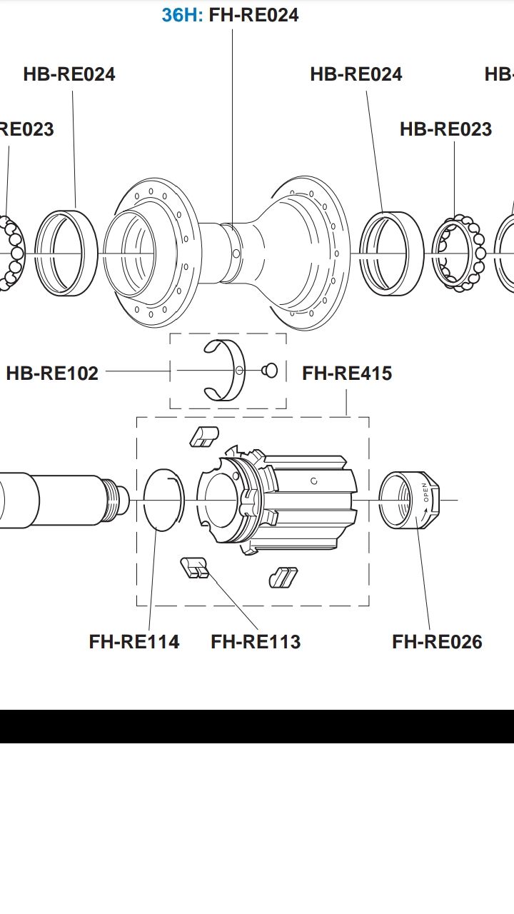

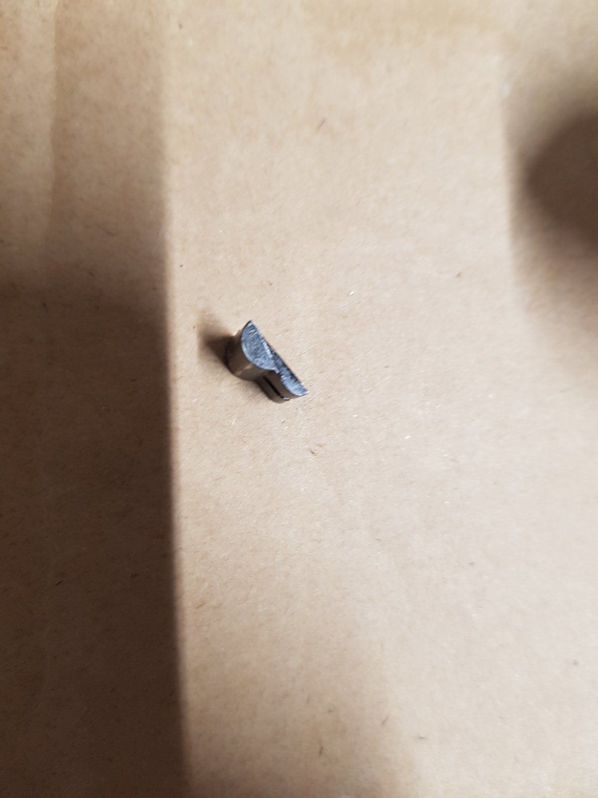

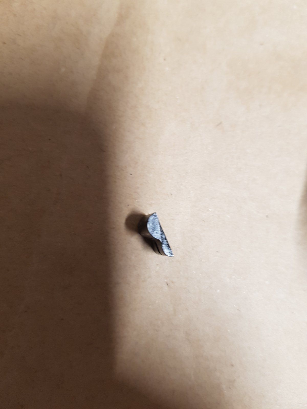

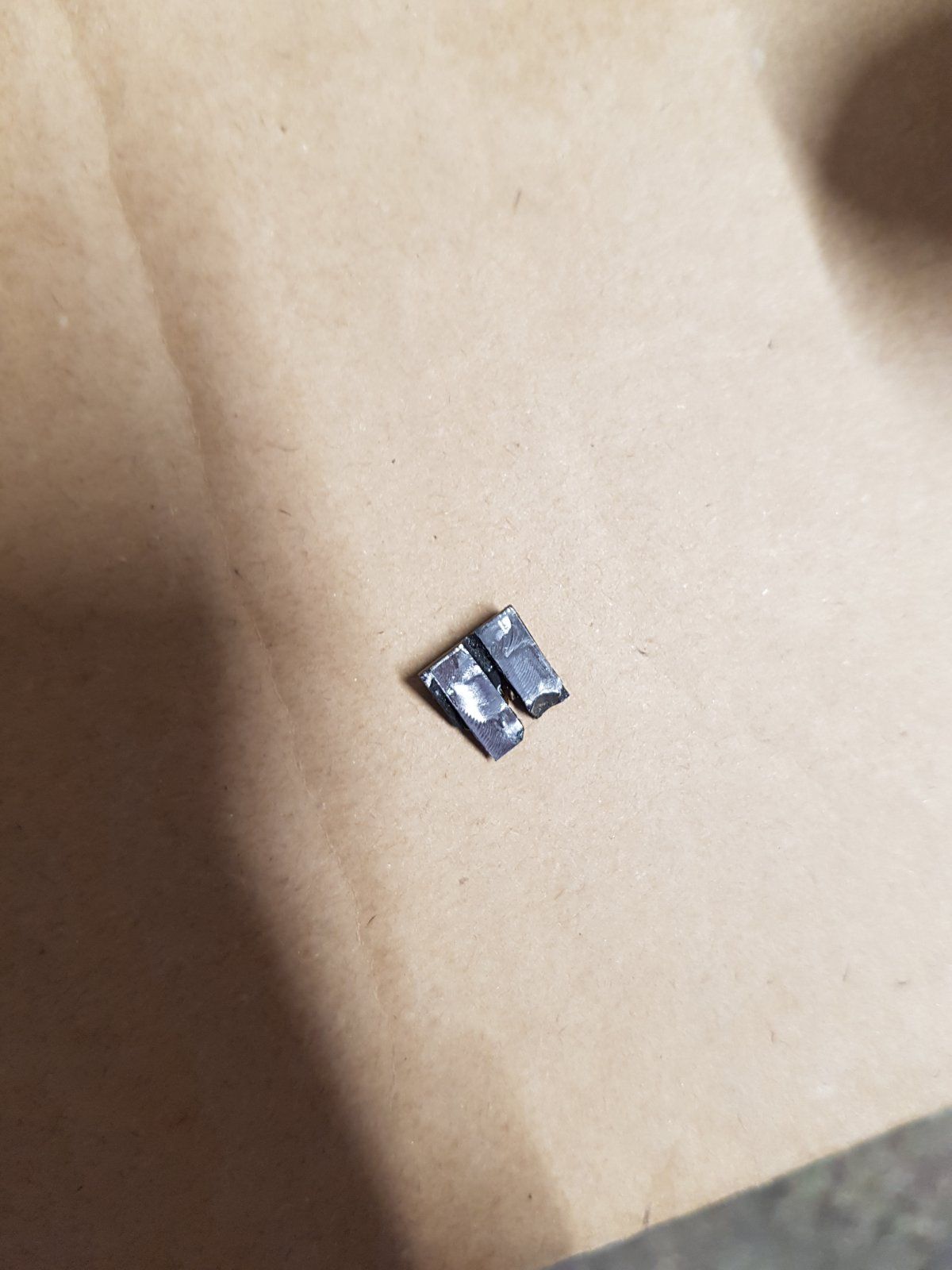

Naja, bei den Sperrklinken rein von der Optik sind es nicht die 013, sondern aus der anderen Explosionszeichnung die 113?...nicht rechteckig, eher keilförmig..
Habe auch diverse Shamal 16er Felgen angesehen, die werden alle mit nur 8fach Freilauf verkauft, d.h. das muss schon der besagte Umbau sein...es ist ja 9 fach...
Wiederum habe ich auch eine Shamal Nabe (gleiche Form) gesehen, die hat 9 fach Freilauf von Shimano, laut Anbieter würde 9 fach Shimano und 9 fach Campa passen?
Schwierige Sache, da ich auch nicht versuchsweise einfach Teile bestellen will...

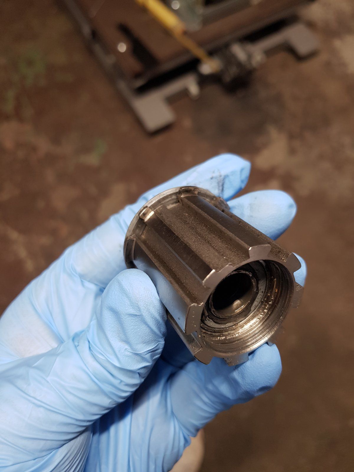

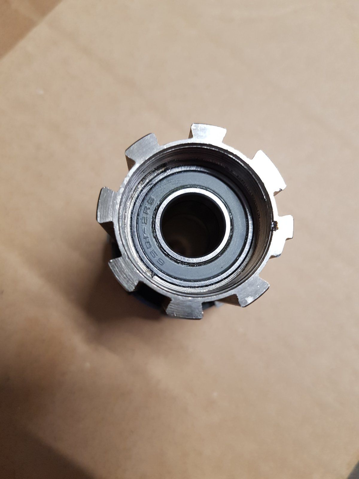

Anbei nochmal Bilder von Freilauf und Sperrklinken. Den Freilauf könnt man denke ich entgraten....

Zusatz:laut Werkstatt sind es nur die Sperrklinken, da sind tatsächlich zwei gebrochen, eine oben an der Spitze, und die andere mittig durch....
Also der FLK auf den Bildern gehört nicht zu dem Laufrad. Das ist einer für Laufräder ab 2006 mit der Stahlachse. Der nennt sich jetzt FH-BU015. Wundert mich nicht das da die Klinken gebrochen sind. Du benötigst noch einen FLK der außen Alu silber ist und innen schwarz. Dort sitzt auch unter jeder Sperrklinke eine einzelne Spiralfeder und kein umlaufender Federring wie auf dem FLK auf dem Bild.
Das stimmt, es sind nicht die von mir verlinkten Klinken. Die von Deinem Freilauf sehen wie die der späteren Naben-Generation aus:
Theoretisch dürfte der wegen der werksseitig im Freilauf verbauten Lager mit größerem Innendurchmesser nicht passen, allerdings hat @Burns635csi ebenfalls ein älteres Shamal-Laufrad mit einem "modernen" Freilauf umgebaut, musste hier allerdings von den Klinken etwas wegschleifen, damit das passte, soweit ich mich erinnere. Von daher frage erstmal den Mechaniker, welchen Freilauf er genau verbaut hat, und was er gegebenenfalls verändert hat. Sei bitte so nett, und schreibe uns das dann hier, es gibt sicher noch mehr, die solche Laufräder gerne umbauen würden, ich selbst habe noch eine 12-HPW Nabe ohne Freilauf, und würde die gerne wieder mit einer solchen Felge "verheiraten", da käme (sicher nicht nur mir) sein Wissen sehr zupass. Allerdings sieht Dein Freilauf etwas anders als der auf der unten gezeigten Explosionszeichnung, eventuell ist Deiner von einem Fulcrum-Laufrad. Passen sollten allerdings in jedem Fall die unten gezeigten Freilaufklinken nebst Feder. Ist Deine Feder noch ganz oder gebrochen? Bei diesen neuen Freiläufen ist die Feder nämlich etwas bruchgefährdet, weswegen ich meine Fulcrum Racing Quattro selten benutze. Sollte Deine Feder gebrochen sein, könnte das die Ursache für den Schaden sein. Ich hatte schon überlegt, zwei statt nur einer Feder zu verbauen, so dass jede Feder quasi nur halb so stark belastet wird, und im Falle eines Federbruchs ist eine "Reservefeder" im Einsatz.
