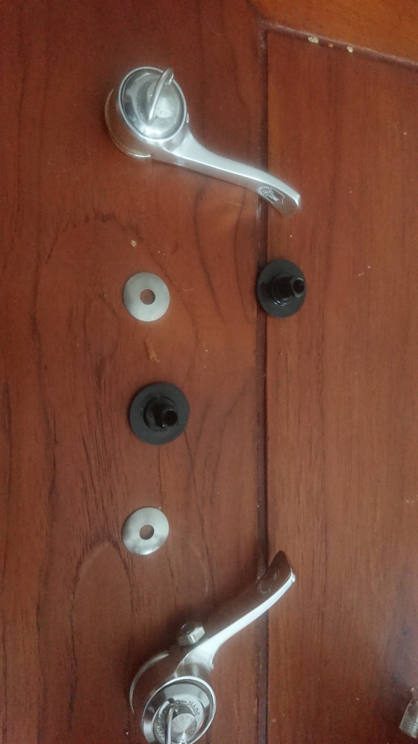

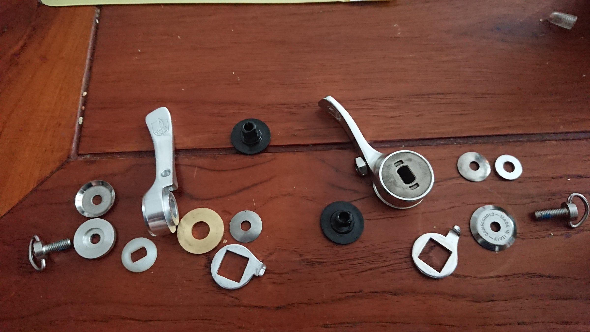

Hallo Leute,
da bei einem Sturz ein Ergopower kaputt gegangen ist, möchte ich mir Rahmenschalthebel montieren.
Leider bekomme ich sie nicht ganz zusammen. Ich finde keine Explosionszeichnug von denen im Netz.
Ich hoffe einer von euch kann mir weiterhelfen.
Vielen Dank im Voraus.
Viele Grüße,
Hallo nochmal,
leider ist es ab 94 nicht dabei. Ich denke, es ist etwas früher. Leider gibt es die Ersatzteilelisten nicht mehr.
Die 2 kleinen Plättchen auf dem 2. Bild bekomme ich nicht mehr unter. Die Schwarten Kappen sind nur Staubkappen.
Viele Grüße,
Sammo

Du musst bei meinem Ersatzteilkatalog Link (unten) die 2. Seite wählen dort ist der Rest bis 94 und da die Teil B von 94er Ersatzteilkatalog wählen, dann auf Seite 32 gehen.

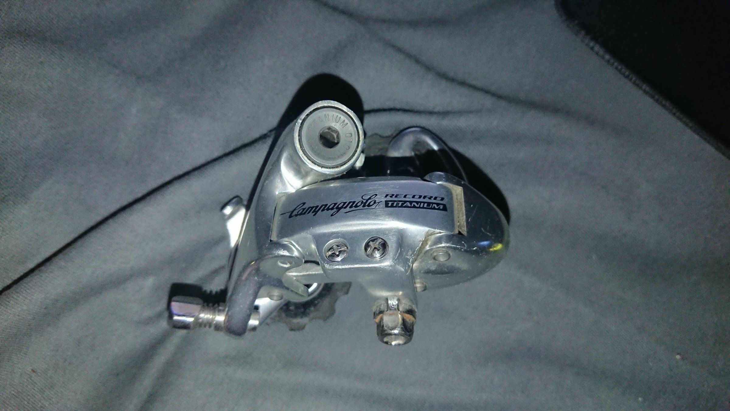

Allerdings habe ich das Problem, dass die Rahmenhebel anscheinend nicht mit dem Record Titanium Schaltwerk zusammen arbeitet.
Ich habe die Teile ohne Kette angebaut und kann nicht alle 8 Gänge durchschalten. Nach dem 6. Gang stößt das Schaltwerk an die Speichen. Oder ist das Einstellungssache?
Viele Grüße,
Ich habe den Zug so stramm gezogen, dass er gerade so nicht durchhängt, wenn der Hebel am Anschlag ist.
Das Schaltwerk hat zwei Begrenzungsschrauben. Damit kannst Du den Weg nach innen und aussen einstellen. Das macht aber erst mit montierter Kette Sinn.
