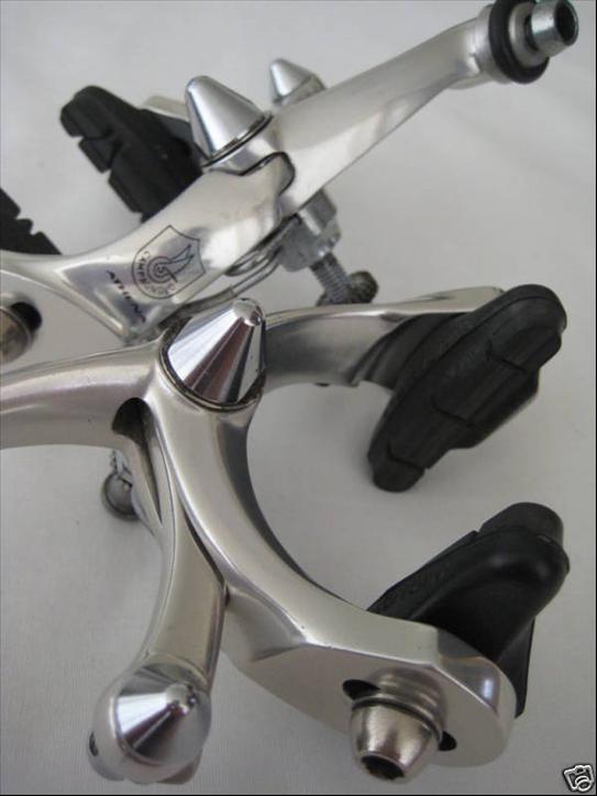

Hi,
ich habe heut bemerkt, dass meine Hinterrad Bremse (Campa Chorus BJ: ca. 01) total locker ist. Es sit schon das Modell, bei dem vorne der längere Bremsschenkel ist und hinten der kurze, also wo die Schraube in der Mitte sitzt.
Die Bremse lässt sich ohne Krafaufwand nach links und rechts drehen.
Jedoch kann ich nirgends eine Schraube entdecken. Die einzigste ist die zur Befestigung an dem Rahmen, aber die stellt ja nicht ein wie fest die beiden Schenkel der Bremse miteinander verbunden sind.
Die VR Bremse ist bomenfest und mit einer kleinen Raupenschraube kann man sie nach links oder rechts drehen.
Auch diese Schraube fehlt hinten. Dort sind nur 2 Federn.
Sind die federn kaputt, oder ist da was im Inneren lose, oder ist das normal?
Meine anderen, bei denen noch nicht diese dezidierten (heisst das so?) Bremsen sind (also hinten und vorn die selbe Schenkle/Hebel länge) kann ich mit einer Schraube die beiden Schenkel fest miteinander verbinden bis man nicht mher bremsen kann.
Gruß vom Flou

Wenn die Schraube der Hinterradbremse in der Mitte sitzt, ist es wahrscheinlich ne eingelenkige Bremse, bringt also weniger Druck auf die Bremsflanke. Die sind nie fest, sondern können immer auf dem bremsbolzen bewegt werden. Da sollte auch nur eine Schraube zur Einstellung der Federspannung sein!

Wichtig ist, daß die Bremsbacken richtig eingestellt sind. Die Bremsbeläge müssen einen Abstand zur Felge von 1-2 mm haben. Wenn der Abstand zu groß geworden ist, z.B. durch einen ausgeleierten Zug, haben die Federn dieser "Single Pivot" Bremse zuwenig Vorspannung, wodurch die Bremsschenkel sehr leicht hin und her zu bewegen sind.
