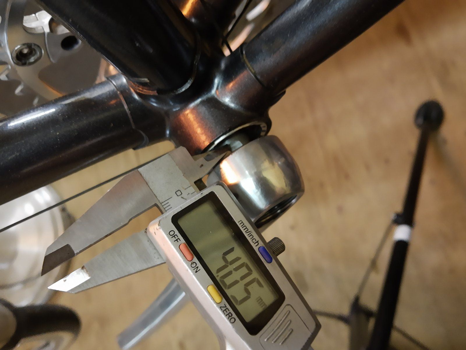

Du hast jetzt 107? Können die Distanzscheiben kürzer? 7,5 mm von Mitte KB zu Mitte KB reicht aus, wenn man nicht extreme Zähnezahlenunterschiede hat wie teils bei 2f. Kannst den Abstand KB ja mal messsen.
Ansonsten reicht vielleicht 110 oder 113 mm? Ich habe dünne Spacer (woher weiß ich nicht mehr), die auch schon mal gerne unter die rechte Lagerschale montiere, wenn das Lager etwas kurz ist.

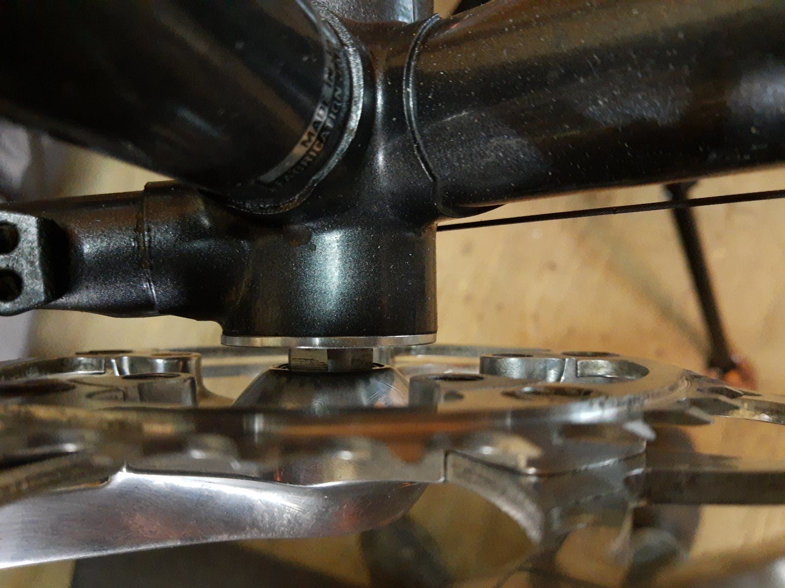

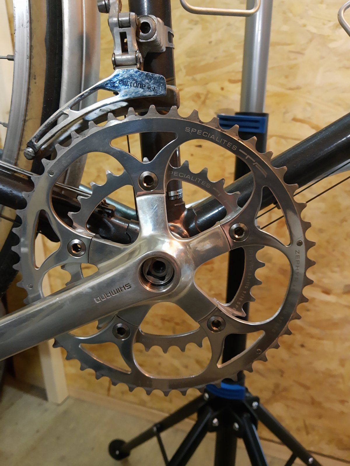

So sieht das mit 2-fach 48/33 aus.
Die Kurbeln sind nur lose aufgesteckt und haben schon einen Abstand von unter 15mm zu den Kettenstreben.
... jetzt noch 4-5mm auf den Vierkant...
So Wiegetritt, 180mm Kurbeln...
...so lassen mit 107mm oder doch 103mm probieren?
Anhang anzeigen 892868Anhang anzeigen 892869Anhang anzeigen 892870Anhang anzeigen 892871Anhang anzeigen 892872
Wenn du Lust & (unendlich) Zeit hast, probiere mal das kürzere Lager.
Wenn nicht & es fahrbar ist, dann so lassen.
