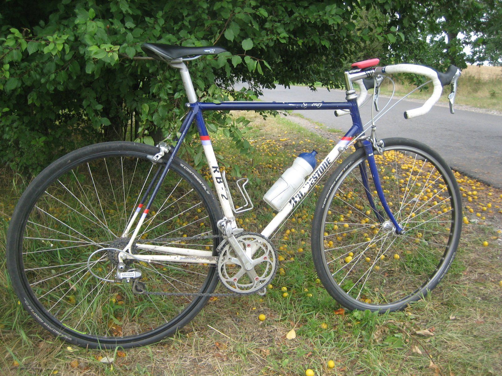

Ein akutelles Bild des RB-2.

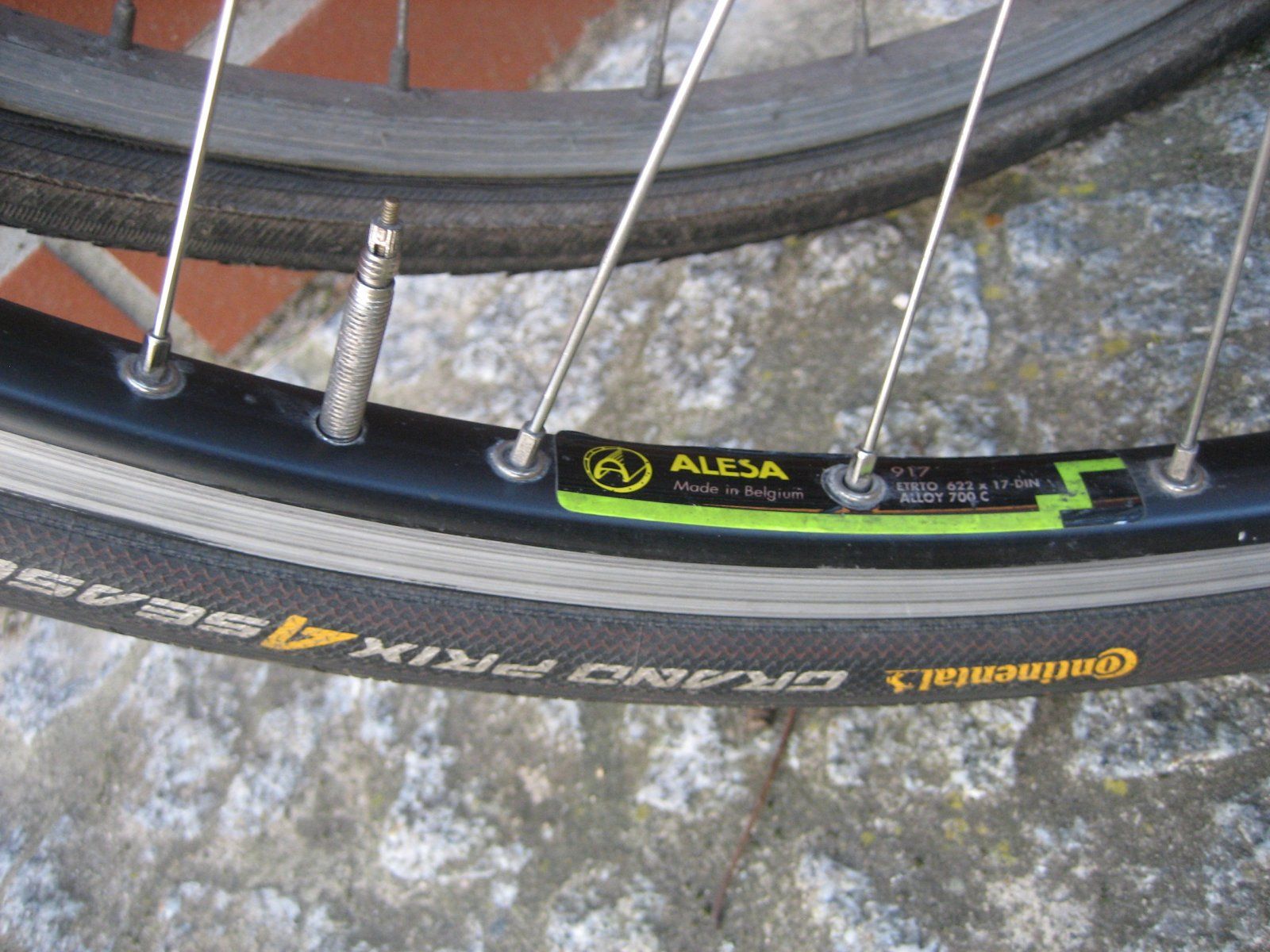

Ich habe mir einen 2ten Laufradsatz mit Alesa 917 Felgen (die Top Reiseradfelge aus den 90ern) in 17c gebaut. Die Felge sieht aus der Ferne, mit den sehr breiten 28mm Conti Grand Prix 4000 SII Reifen, fast wie eine normale Rennradfelge aus. Wenn man dann aber genau hinsieht, dann erkennt man schon die extreme Breite. Effektiv hat der Reifen rund 30mm Breite. Die NOS Felge hinten hat übrigens knapp über 600g Gewicht. Eingespeicht mit Messingnippeln und DT Revolution 2,0-1,5-2,0 und an der Zahnkranzseite DT Competition 2,0-1,8-2,0.
Für meinen Zweck ein super Laufradsatz. Schnelle Reifen für den Sommer, komfortabel breit, im Sand gut zu steuern und die Felgen/Speichen sind auch für den Geländeeinsatz gut.
Und den Vorbau habe ich ein klein wenig tiefer montiert.
Den neuen Laufradsatz mit der NOS Alesa 917 bin ich jetzt schon über 2Tkm gefahren. Letzte Woche bin ich 2x am Nachmittag in den Regen gekommen. Das hat dem Eloxat den Rest gegeben...

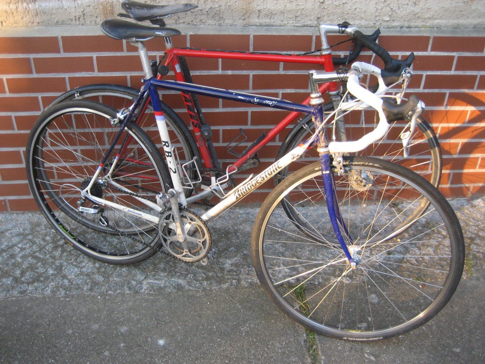

Hier schön zu sehen die 17c Felge mit dem superbreiten Conti GP 4000 in 28mm, der effektiv 30mm breit ist.

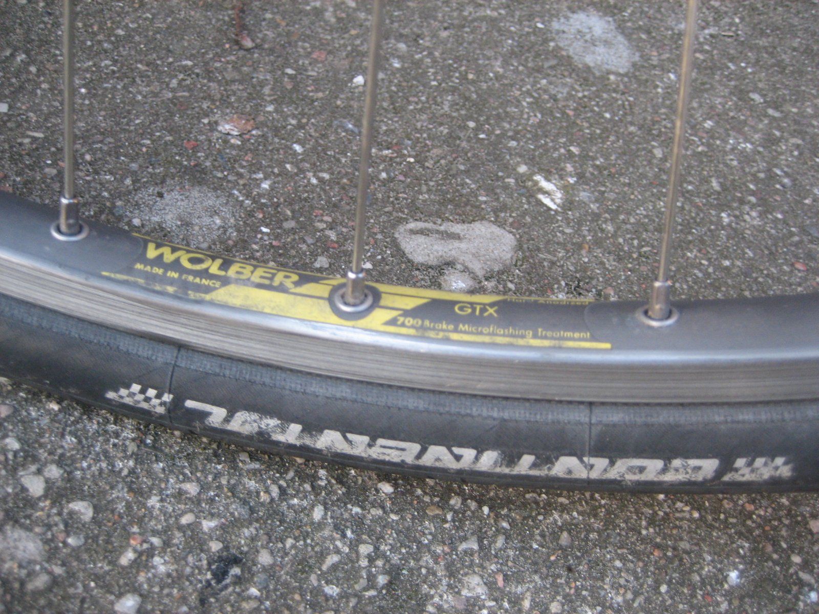

Und aus den Teilen vom RB-1, dass ich gerade gekauft habe, ist noch ein leichteres Vorderrad entstanden. Wolber GTX 15c (effektive Innenbreite 14,5mm) in 32 Loch, Wheelsmith 1,8mm Speichen und eine industriegelagerte Sachs New Success VR Nabe.
Ich hatte schon den Dura-Ace 7403 Umwerfer mit Schelle hier rumliegen. Beim Kettenwechsel ist der jetzt montiert worden. Sehr schön zu sehen die alternative Kabelklemmung für die STI Hebel.
Die Achse des Neco Patroneninnenlagers war asymmetrisch, seltsamer Weise auf der linken Seite länger. Ich habe einen 8-fach DA-Spacer schnell eingebaut, jetzt ist die Achse symmetrisch und es passt gerade so (vorher musste ich das kleinste Ritzel sperren, wird in Berlin eh nicht gebraucht...). Da es jetzt aber in die Berge gehen soll, wollte ich auch einen größeren Gang haben. Für die Anstiege noch 39 Zähne statt 42 montiert.

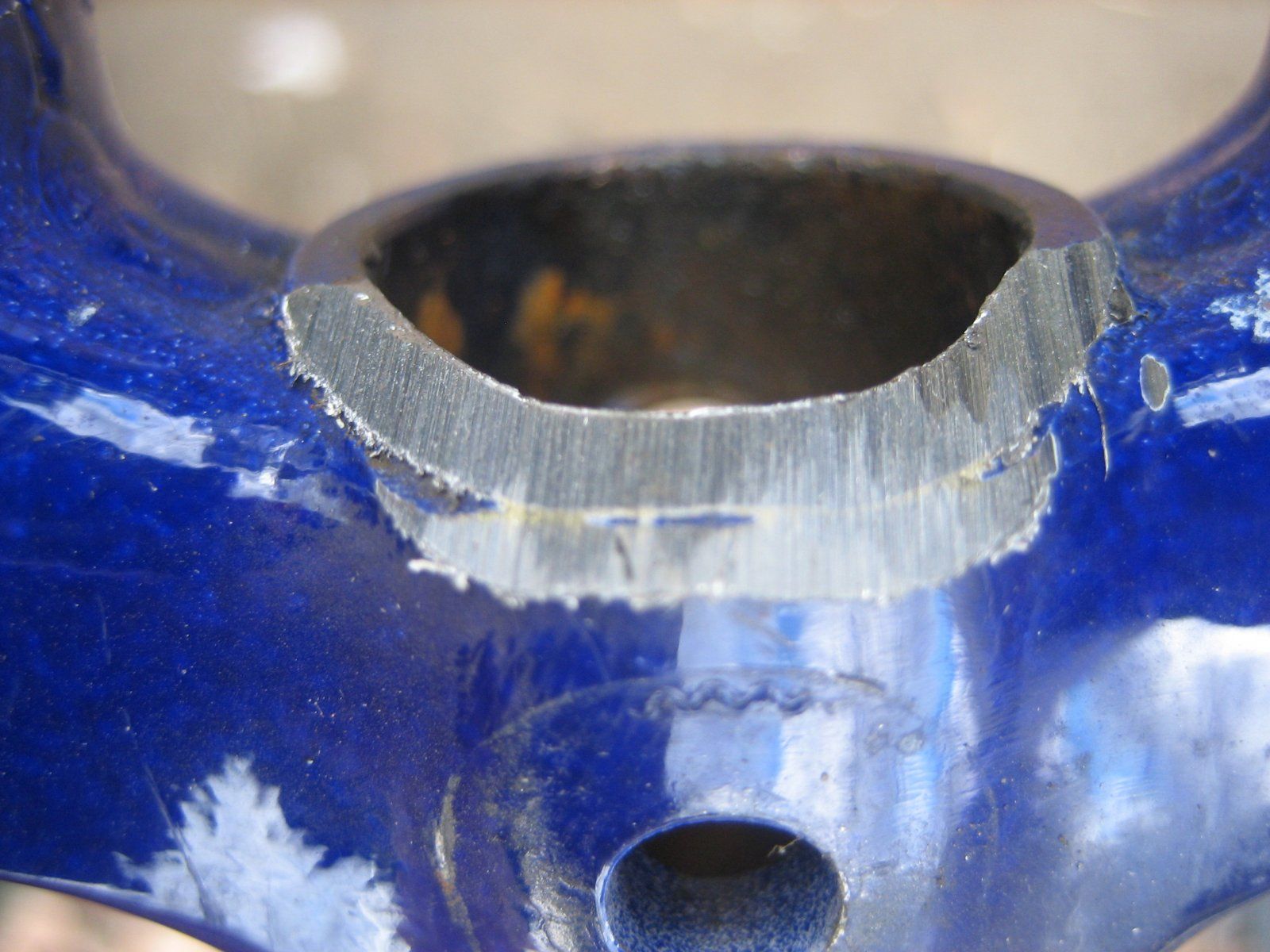

Heute habe ich mich dann mal an das Zusammenbauen des RB-2 gemacht.
Als erstes habe ich die Flex in die Gabel gehalten, um ein wenig mehr Platz hinter den Bremszangen zu schaffen. So sah es dann aus....
Ich habe die Späne noch weggemacht und dann grundiert und mit schwarz überlackiert. Das sollte erst mal reichen.... Der 30mm Reifen hat jetzt ordentlich Platz. Foto liefer ich noch nach, wenn das Rad komplett zusammengebaut ist.

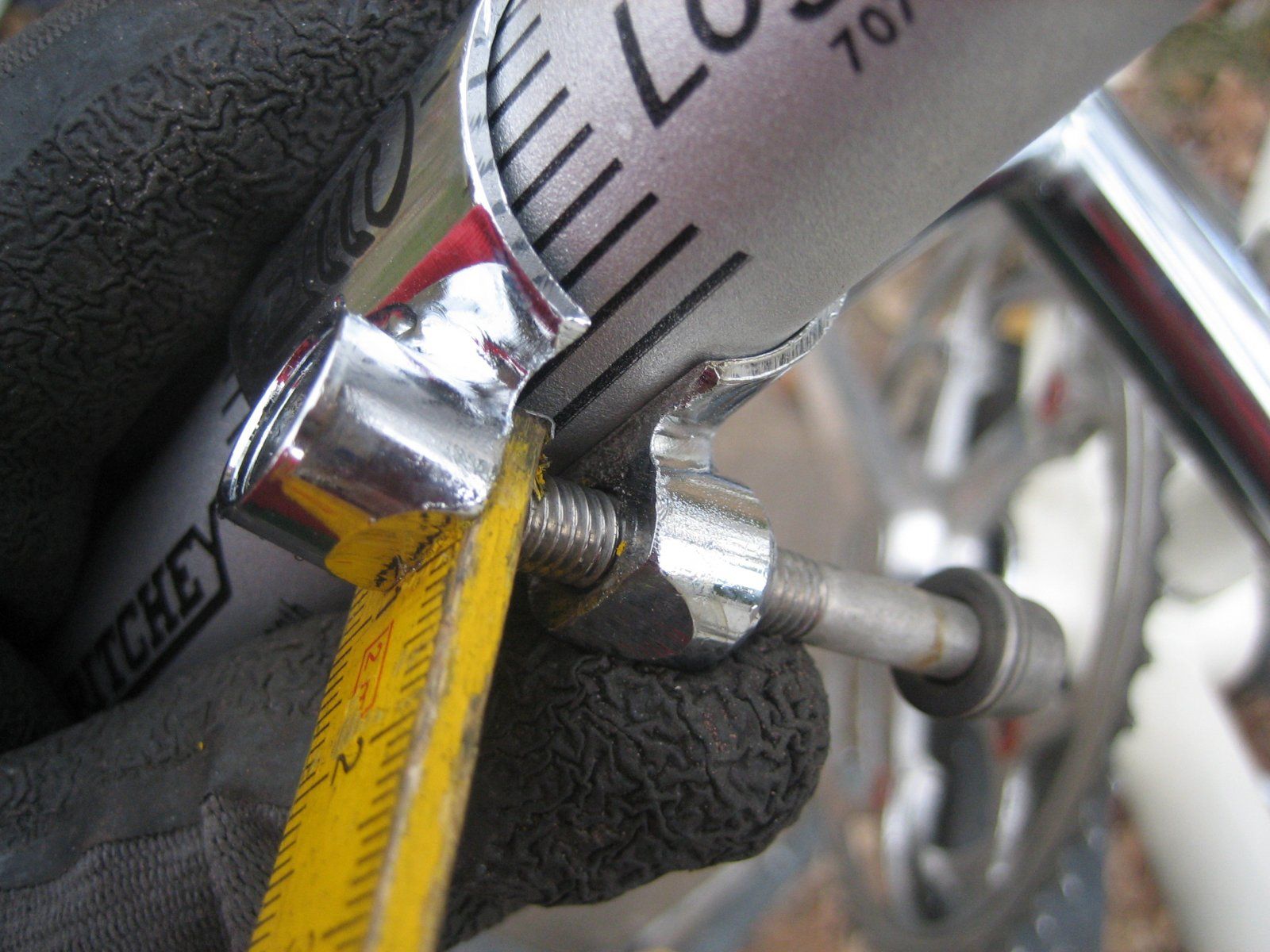

Wie beim RB-T, dass ich parallel aufbaue, habe ich mich für den 3ttt Chromix 90 Grad Vorbau und den Ritchey Lenker entschieden. Der Ritchey hat nachgemessene 25,8, der Chromix ist ja aus Stahl und für 25,4. Ein wenig Aufbiegen war kein Problem (wurde schon im RB-T Thread diskutiert). Der Vorbau bringt sogar sein eigenes Werkzeug mit....

Ausgebaute Gabel mit dem Schaft in den Schraubstock spannen (ggf. passendes Futter aus Holz bauen). Gabelscheiden nach oben.
Ich hab viel mit der Flex und Metall gearbeitet, so dass ich da Routine hatte und einfach frei Hand angefangen habe. Wer keine Routine hat übt erst mal an einem Stück Wasserrohr.....
Sinnvoll ist natürlich eine Trennscheibe für Metall zu verwenden......

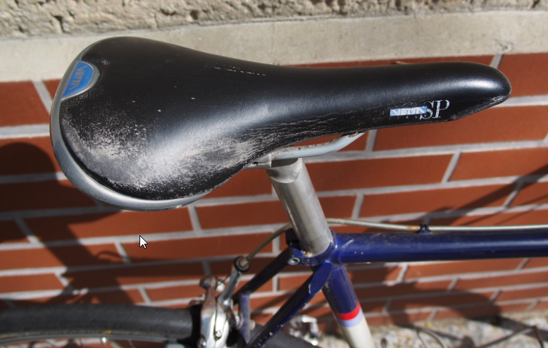

Dem Kunstledersattel sieht man die Regenfahrten inzwischen an
