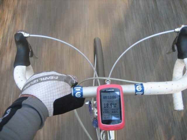

War die Wahl für STIs einer Vorliebe geschuldet oder nur weils im Stadtverkehr einfacher ist? oder weil es zu Gruppe gehörte.
Gut auch einmal etwas über Lenker zu hören, sie haben ja auf die Position einen gewissen Einfluß . . . .
Ich finde es sehr schön, wie Du das Rad und die Veränderungen daran beschreibst. Auf die Felgen wäre ich nicht gekommen, eine interessante Option. Die Wolber GTX habe ich immer als gut empfunden.
Ich fahre eigentlich nur STIs (oder die Kopien).... Bin ja Ende der 80er/Anfang der 90er in Bezug auf Fahrrad "sozialisiert" worden. Da waren die 7400er das Maß der Dinge (die hatte ich damals dann auch ziemlich schnell...). Auf dem Reiserad fahre ich noch Lenkerendschalthebel. Und auf meinen Suntour Superbe Pro Rennrad Command Shifter. Räder mit Unterrohrschalthebel habe ich gar nicht....
Grant Petersen hätte die STIs natürlich nicht montiert. Aber es ist ja mein Rad und für mich gehören die Schalthebel einfach dazu. Ich mag die 7400er (immer noch...).

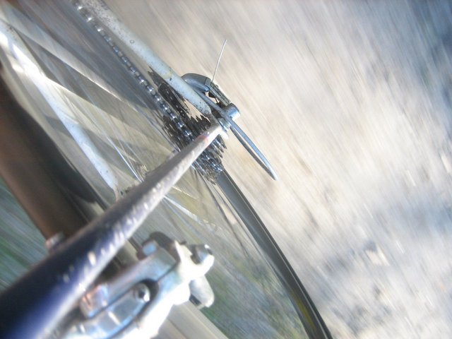

Ich habe jetzt erst mal die Dura Ace Kettenblätter abgebaut und durch alte Ultegra Kettenblätter ersetzt. Die können erst mal verschlissen werden. Die Dura Ace 8-fach Kassette mit dem 21er ist auch abgebaut worden und durch eine neue Sunrace mit 12-25 ersetzt worden. Ich fahre viel 53-19 und das 19er Ritzel ist jetzt weiter in die Mitte der Kassette gerutscht. Das wird sich positiv auf den Verschleiss auswirken.

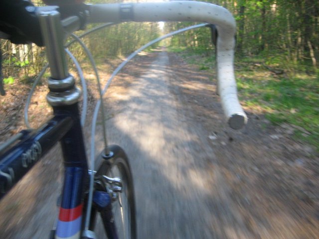

Der Vorbau ist genau auf max. Das war zu erwarten, da ich sonst eher 58er c-t Rahmen fahre. Meine Sitzposition auf dem Rennrad ist mit nicht ganz so tiefem Vorbau, was vielleicht auch daran liegt, dass ich öfter auch abseits des Strassenverkehrs im Wald unterwegs bin. Das Rad muss sich gut und sicher im Sand lenken, Aerodynamik ist mir nicht so wichtig..... Fahre ja auch relativ breite Lenker....
darum gings mir nicht. ich suche auch nen vorbau, der ein wenig weiter nach oben kommt fürs reiserad..
