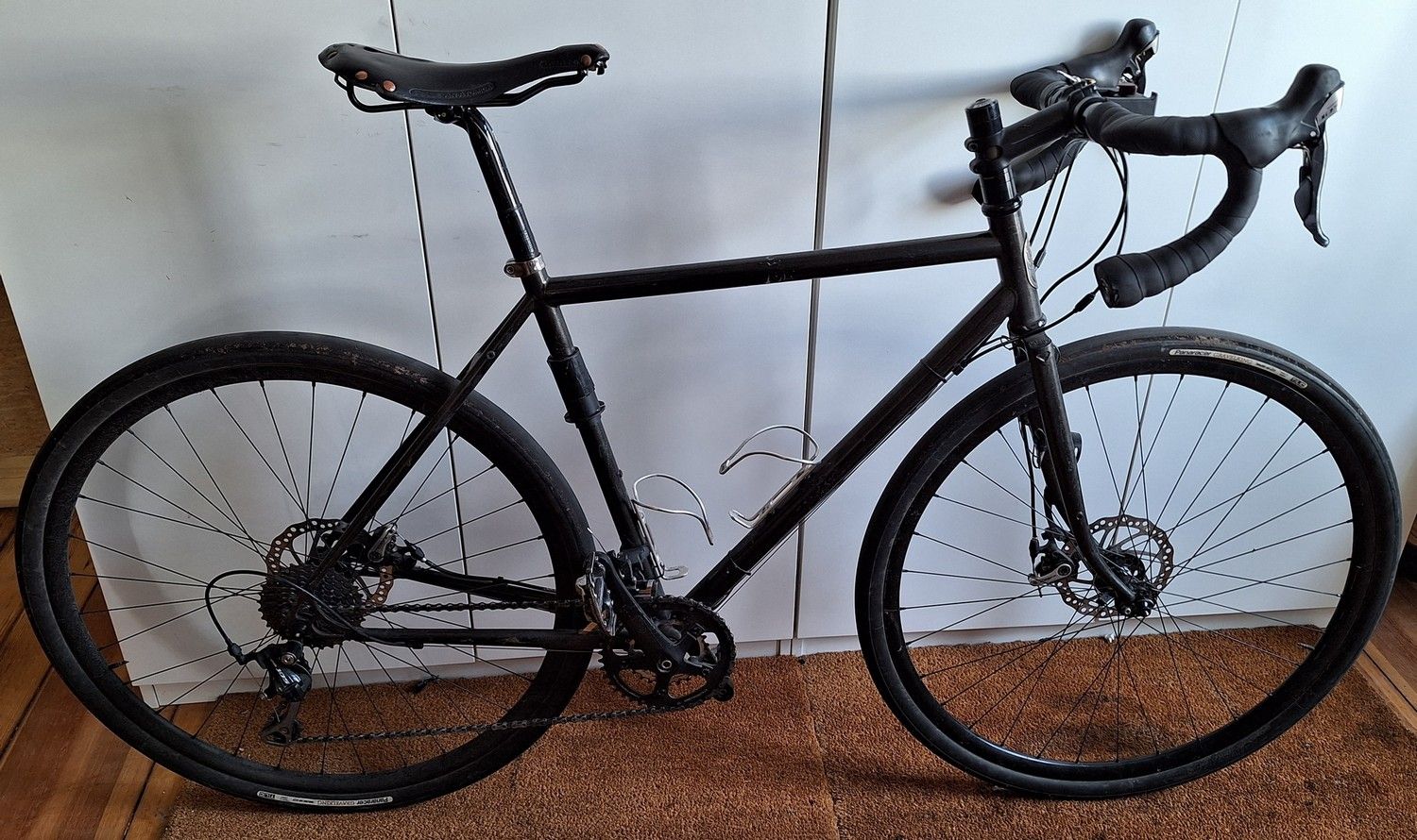

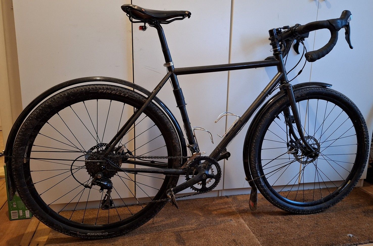

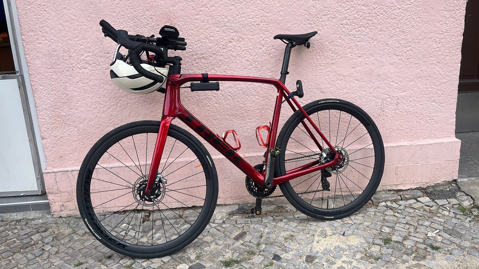

Hallo in die große Runde,
ich wollte mal fragen, was eure Meinung zum Radgewicht bei Brevets ist.
Nächstes Jahr wollte ich mit Freunden mal die erste 200km Runde angehen. Und die Langstrecke hat mich schon immer mehr gereizt, als die Rennstrecke.
Vorneweg ich hab kein wirklich leichtes Rad, aber vor jeder längeren Runde frag ich mich, welches der zwei Räder ich nehmen soll.
Zur Auswahl stehen ein Pelago Stavanger von 2018 mit z.b. 700c/38mm Gravelking Slicks. 650b LRS ist auch vorhanden.
Das wurde eigentlich mal als Ein Rad für Alles, Alltags und Tourenrad aufgebaut. Auf dem Teil hab ich schon 150km mit Campinggepäck gemacht und weiss das es absolut bequem ist, außerdem hat es eine anständige Untersetzung. Wiegt aber mit Blechen und allem eher so 14+kg. ganz nackig um die 12,8kg.
Das zweite Rad wäre ein Stahlrennrad mit Conti GP5000 in 32mm. Wiegt knapp über 10kg.
Hat dank 130mm Lochkreis keine Untersetzung und ist für meinen Geschmack auch deutlich unbequemer.
Meine Freunde fahren mittlerweile alle Carbon / Alu Rennräder um die 8kg. Mega schnell sind wir aber nicht.
Sind jetzt zu einem 150km Radmarathon angemeldet.
Ich würde das Pelago leichter machen. Gepäckträger, Licht, Schutzbleche (es sei denn es regnet sehr stark) und alles Unnötige ab und die 32 mm Contis vom Colnago drauf. Dann kommst du wahrscheinlich auf um die 12 kg. Das wogen meine Langstreckenräder meistens auch. Wenn du das Colnago als unbequeme empfindest, ist es definitiv das falsche Rad für Langstrecken.
Nimm das bequemere Rad, verzichte auf unnötige Anbauteile (siehe oben) und mach noch leichtere Reifen drauf. René Herse extralight zB, 38 mm kann bleiben, Druck um die 3 bar. Mein Profilbild ist nach 260 km entstanden, auf 23 er Reifen. Geht also auch. Würde ich aber nicht mehr machen. Viel Spaß!
Gruß, svenski.

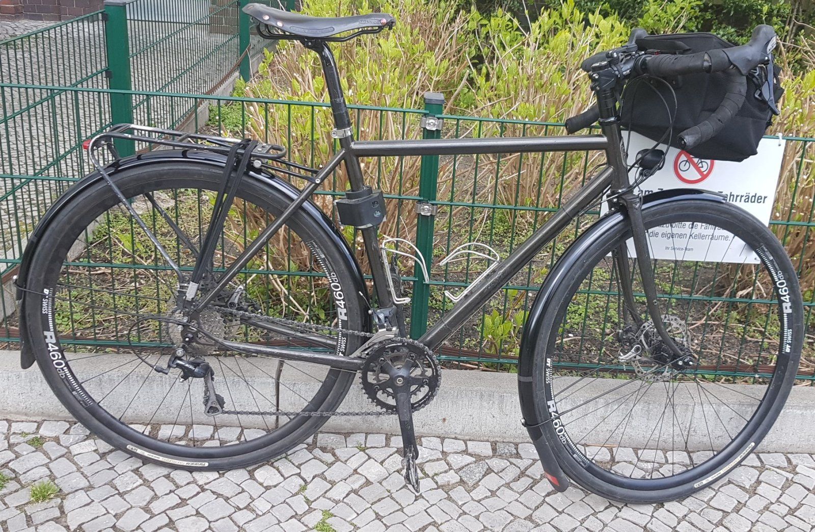

Ok danke. Das beruhigt mich doch etwas mit dem Gewicht. Gute Idee mal die Contis auf das Pelago zu ziehen.
Das werde ich mal ausprobieren.
In dem Setup wiegt es um die 12,7kg. Aber mit den GP5000 komm ich vielleicht auf 12,5kg.
