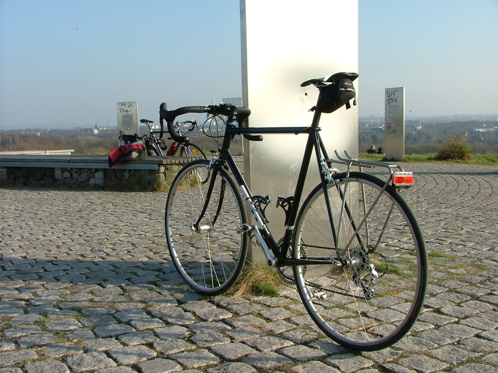

Dieses Rad ist seit Frühjahr 2011 bei mir für Langstreckenfahrten im Einsatz:​

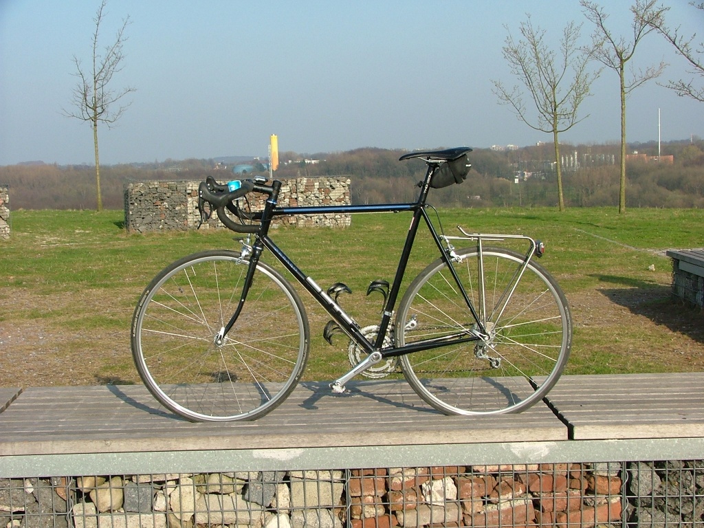

Rahmen und Gabel stammt von der Bochumer Rahmenbauschmiede Krabo​
aus optischen gründen würde ich den gepäckträger noch nach vorne schieben, bis die oberkante parallel zum or steht - wenn das gepäck dann nicht an die bremse oder die ferse kommt.
flaha aus alu!!!
das geschwür am vorbau tät ich auch heilen:D
der rest ist genehmigt:daumen:
