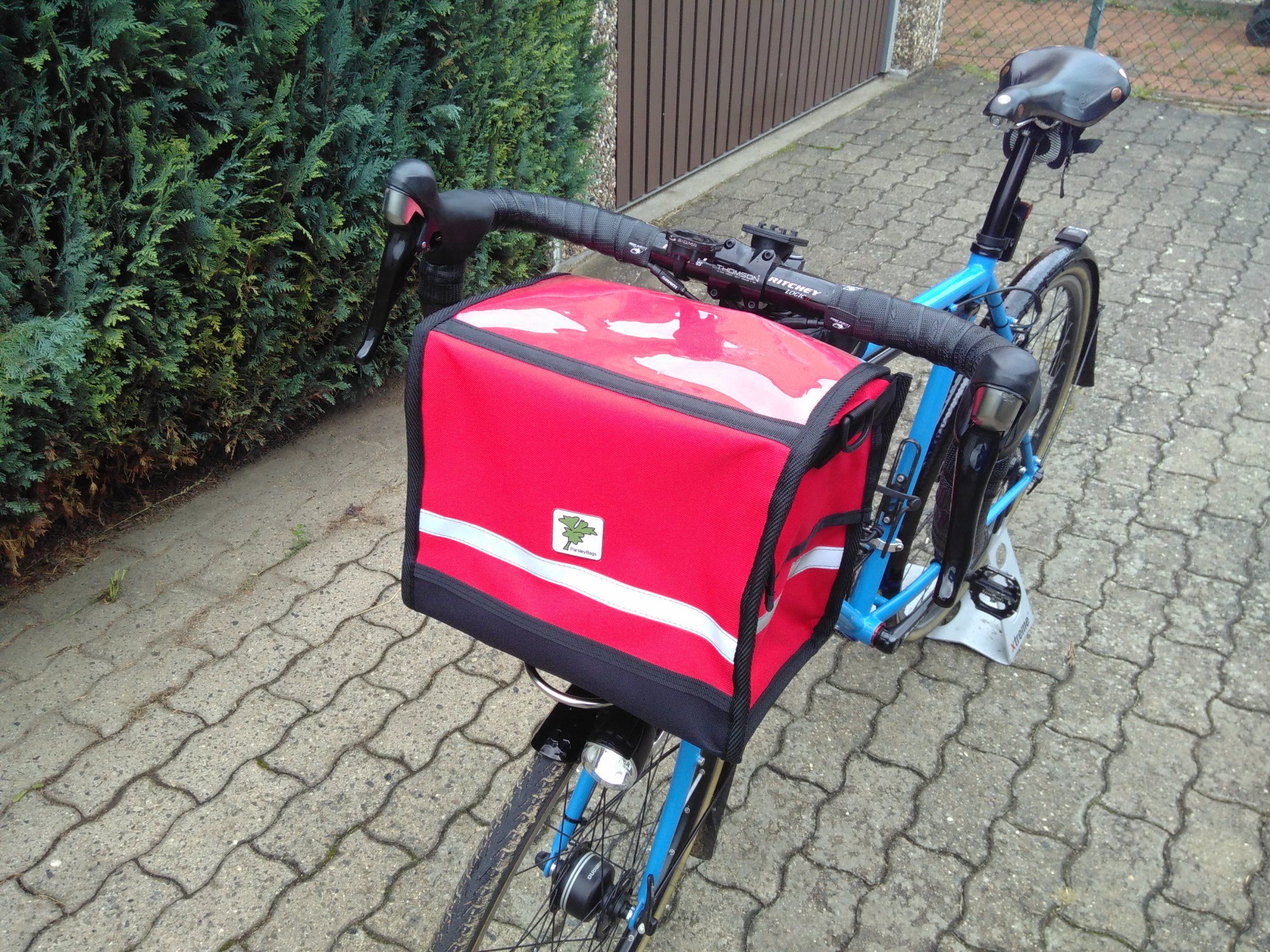

Upgrade: Die Orlieb Tasche hat sich bei normaler Beladung ordentlich aufgeschaukelt (Stahlrahmen, langer Gabelschaft). Auf Abfahrten und bei der Versorgung unterwegs war das unangenehm. Jetzt mit Velo Orange Träger incl. Decaleur, Tasche von Parsley Bags und Verlegung der vorderen Lampe ist alles wieder gut und die Abfahrten flatterfrei.Anhang anzeigen 499701 Anhang anzeigen 499695

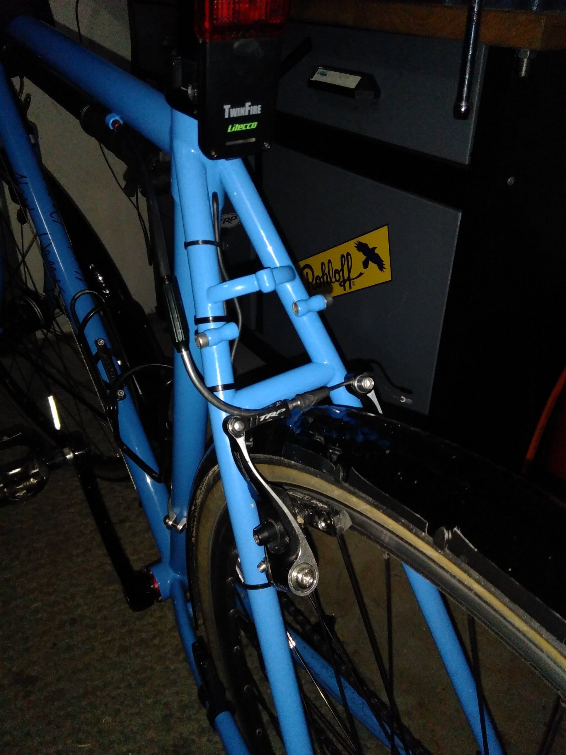

Von dem Hardo Wagner Rad hätte ich gerne ein Bild von hinten. Um zu sehen wie der Bremszug von der Mini V-Break über da Schutzblech geht.
Übrigens mit der TRP Mini haben wir nur Schwierigkeiten. Haben schon den 2 Satz montiert, da ständig die Rückholfeder ermüdet und sich dann die Bremse nicht mehr richtig zurück stellt und schleift. Hast Du an den Bremsen auch Flex Piepes montiert?
So, anbei das Bild von der Bremse. Hatte vorher Cantis montiert, die waren vor allem bei Regen ganz schlecht. Die TRP funktionieren (noch) sehr gut (jetzt ca. 1,5 Jahre). Habe keine Flex Piepes montiert.
@FatChance vielen Dank für das schnelle Foto. Bei deinem Rad passt der Bremszug über das Schutzblech, bei meiner Frau leider nicht.
Da Sie das Rad jeden Tag zur Arbeit 40km benutzt, brauch Sie natürlich den Wetterschutz. Mit dem Fön erwärme ich dann das Blümels und drücke eine Delle rein. Das sieht dann zwar nicht so schön aus funktioniert aber.
Von vorne kenne ich die Problematik auch! Habe lange gebastelt, bis es gepasst hat. Und ich habe Schutzbleche aus Metall, da reicht der Fön nicht mehr aus;)
