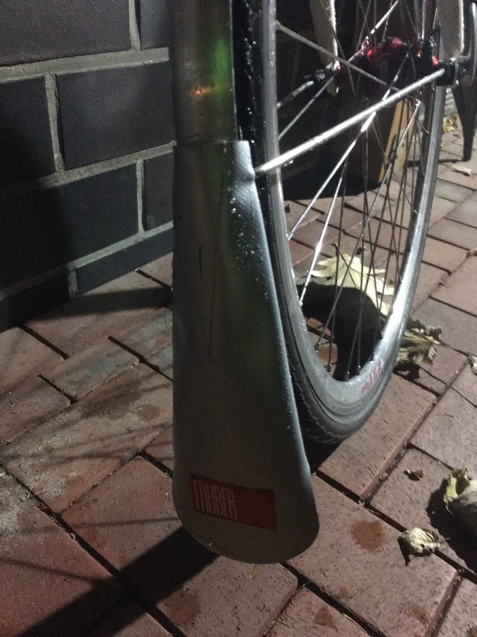

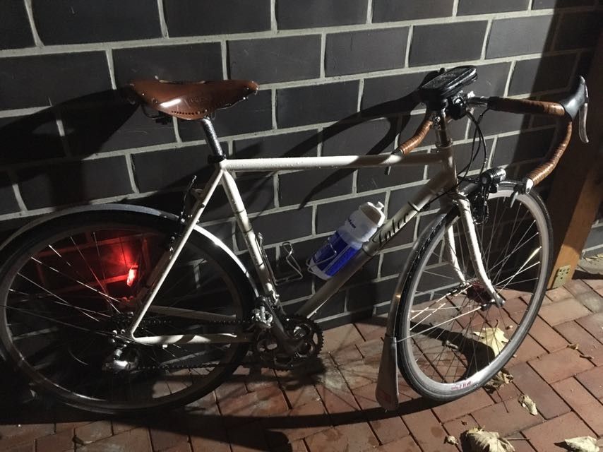

Ich gucke mir gerade die Spritzlappen von Fahrer etwas genauer an. Die gefallen mir ganz gut.
Edit: Ich habe die Spritzlappen von Fahrer bestellt: https://www.fahrer-berlin.de/urban-cycling/fahrer-latz/latz-race-silber/a-338/
Die werden aus recycleter LKW-Plane von Menschen mit Behinderung in Deutschland hergestellt. Das ist mal ein geiler foodprint. Das unterstütze ich gerne...

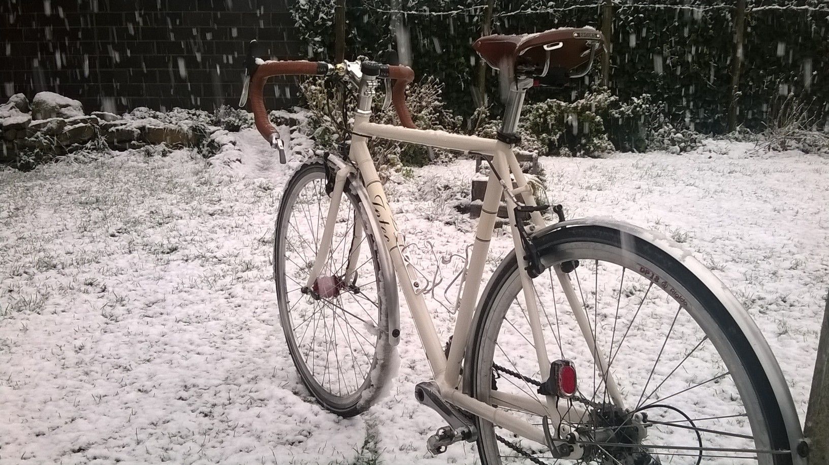

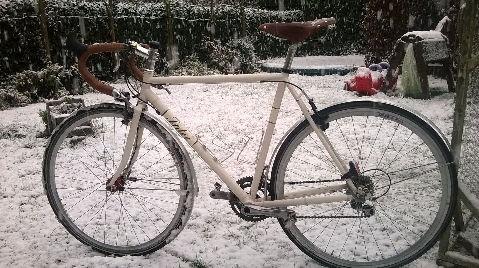

Winterliche Grüße aus dem Münsterland! Passend zum Wetter habe ich jetzt Schutzbleche montiert. Bei Regenfahrten im November habe ich mir zwei Mal so nasse und so kalte Füße geholt, dass der Leidensdruck groß genug war. Jetzt wo sie dran sind, finde ich es garnicht soooo schlecht.
Anhang anzeigen 515668 Anhang anzeigen 515667
Die Curanas hatte ich vor einigen Jahren mal. Die sind in ihrem Minimalismus richtig chic.
Ich hoffe, sie wurden inzwischen so weit verbessert, dass sie mit ihrem flachen Profil und ihren nur 2 Streben nicht mehr so stark vibrieren, dass sie irgendwann am Bremssteg brechen. Außerdem laufen sie bei starkem Regen nach außen hin über, was nicht schlimm ist, aber lustig aussieht.
Das beantwortet mir gerade eine Frage bzw. nimmt eine Entscheidung ab. Bevor ich im Bekanntenkreis um abgelegte, verschlissene Freitag-Taschen bettle...
