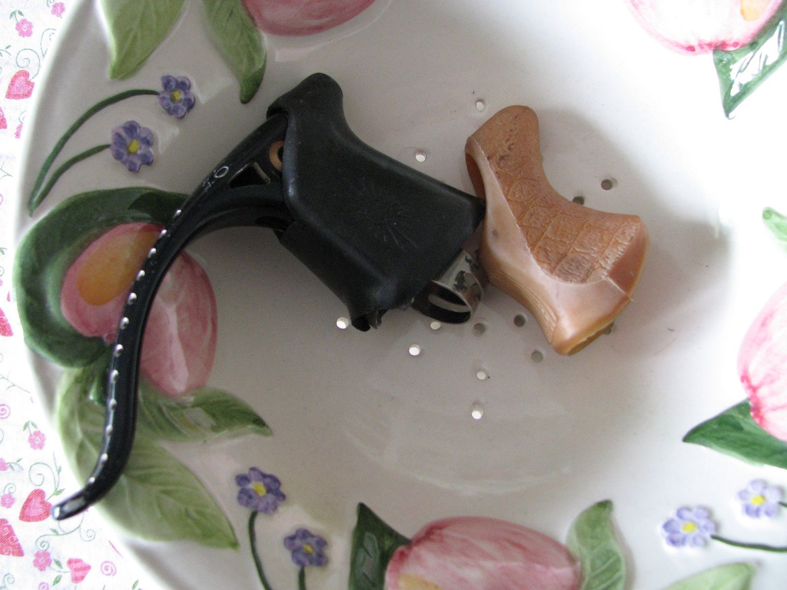

Ich schreibe hier um das Ergebnis meiner Suche nach Bremsgriffgummis / Gummis / Hoods für Suntour Superbe Pro Bremshebel / Bremsen / brake levers zu dokumentieren:
Die völlig verschrumpelten Bremsgriffummis von meinen Suntour Superbe Pro Bremshebeln haben sich leider aufgelöst, als ich sie ein mal zu streng angeguckt habe. Die Suche nach Ersatz zeigte nur viel Ratlosigkeit in den Foren und es wurde viel vermutet a la "Campa hoods passen irgendwie". Ich habe zuerst versucht, Suntour Sprint Bremshebel zu kriegen, weil die hoods eigentlich baugleich sind, dauerte mir dann zu lange. Nach viel Suchen kam ich dann auf diese Hebel + Gummis von Dia Compe:
Dia Compe BL-07 Drop Bar Levers. Sie kamen heute an und wurden gleich ausgeweidet:
Passen perfekt, leicht zu kriegen, nicht zu teuer, man kriegt noch zwei passende Hülsen für die Bremszüge - es gibt die sicher auch ohne Bremshebel, aber genau DIESE habe ich nicht gefunden und diese mussten es aber sein aufgrund der Form der Öffnung für die Hebel.

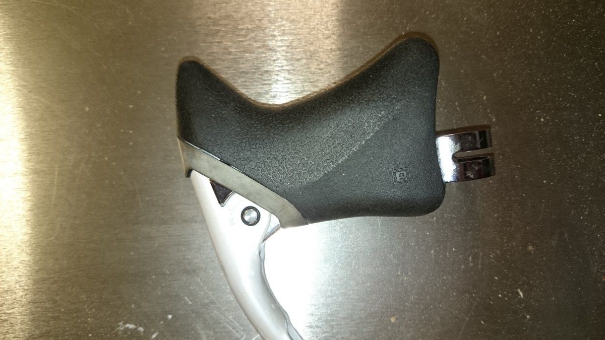

Ich hab letztens für meine 600-Tricolor Bremshebel neue Überzüge gesucht, und die immer noch erhältlichen BL-6403-Gummis passen ziemlich gut, wenn man innen die beiden Fixierungsnasen mit einem Seitenschneider abknapst. Hier gibt's die Dinger noch für knapp einen Zehner.
Und was ich auch rausfinden musste: Diese hier passen trotz der Beschreibung nicht auf die BL-6401!
Also, her mit weiteren Tipps! :bier:

Falls hier noch einer einen Tipp für die ST 7700 C hat, die man nicht extra aus den USA importieren muss, wäre ich dankbar!

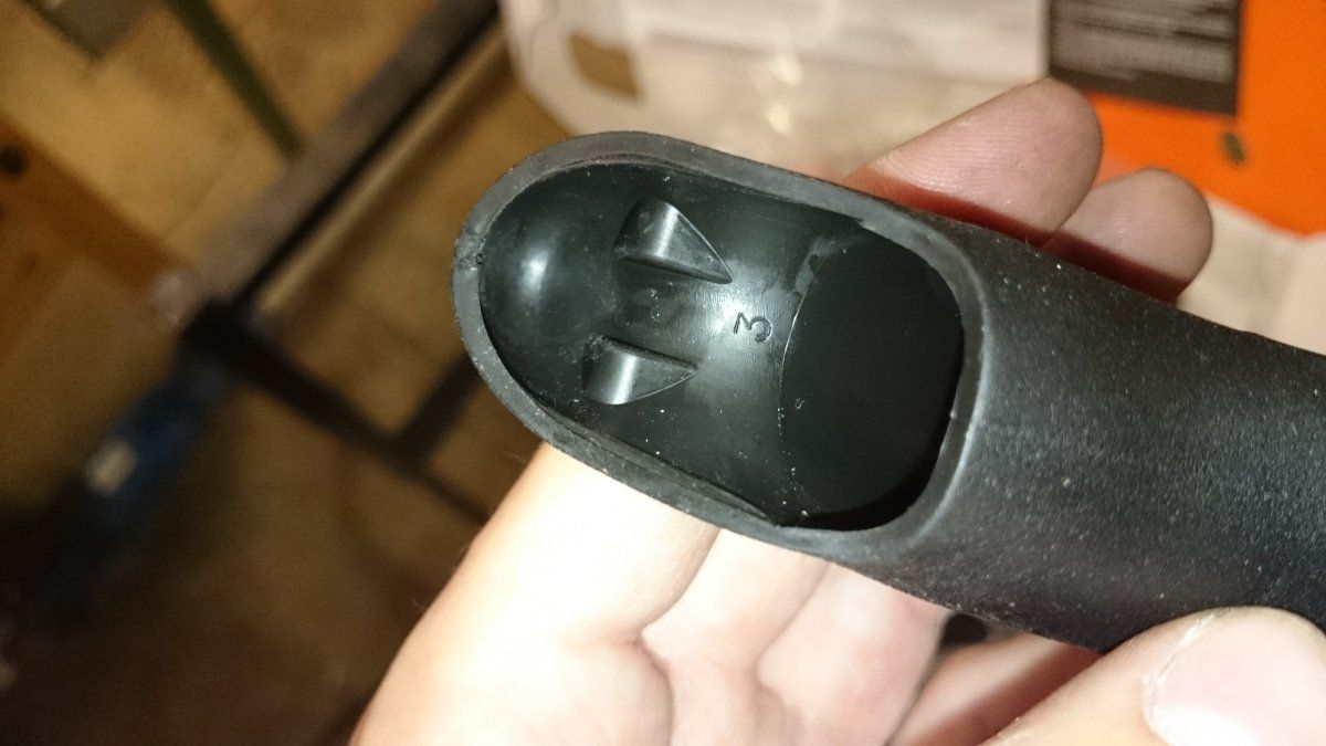

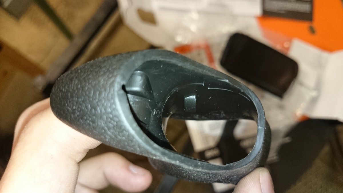

Da die Santé-Hebel geometrisch identisch mit den 6401-Hebeln sind, habe ich das jetzt auch mal gemacht - und Fotos dazu:
Diese beiden Nasen müssen ab:
Diese Nase weiter innen kann bleiben:
Beschnitten:
Und montiert:
Nicht perfekt, aber ausreichend gut. Nur die Farbe... Ich überlege schon, da mit grauer Siebdruckfarbe beizugehen. :rolleyes:
(soll gut auf Gummi, Weich-PVC u.a. halten, ob es auch für PS-TPE - wohl ein thermoplastisches Elastomer auf Polystyrolbasis - passende Farbe gibt weiß ich nicht. Kandidaten könnten z.B. Pröll Jet 200 und NoriJet S sein, aber erstmal irgendwo kriegen, das Zeug)

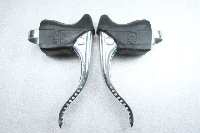

Ich hatte lange nach neuen Hoods für meine GALLI Criterium gesucht und nichts Passendes gefunden.
Photo Credit: VeloBase User RaviPrem1990
Die originalen Hoods sähen so aus:

Dieses Frühjahr habe ich einen neuen Anlauf genommen und beschlossen, es ein Mal mit schwarzen edit: Saccon CLC4 (danke @Alex73) zu probieren:
Saccon CLC4 - black
Sie tragen keinen (falschen) Herstellernamen. Nur eine dezente, mich aber trotzdem störende, Riffelung an den Seiten.
Die Haptik ist wie Plastik. :(
Aber die Passform ist okay, und die Optik geht auch, wenn man es über sich bringt, auf Honig zu verzichten und sich mit Ruß abzufinden. :confused:
Der Preis ist sozialverträglich und es gibt sie bei Ebay, aber wohl auch im Fachhandel, für unter 20 € incl. Versand.
Suchbegriffe für Suchmaschinen:
  • Bremsgriffgummi retro
  • Bremsgriffgummi non aero
  • Saccon CLC4
Jetzt die Bilder:
GALLI Criterium Bremshebel mit Saccon CLC4 Hood
Zum Schluss noch ein Bild (von Ebay), das belegt, dass es GALLI Criterium Bremshebel mit schwarzen Original-Hoods auch gibt:
