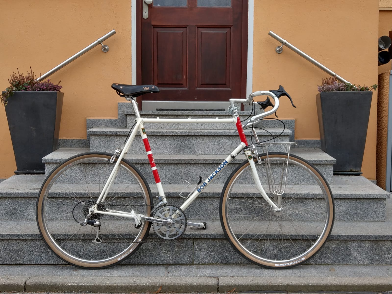

Bob Jackson Super Tourist als Brevetrad
Re: Bob Jackson Super Tourist als Brevetrad

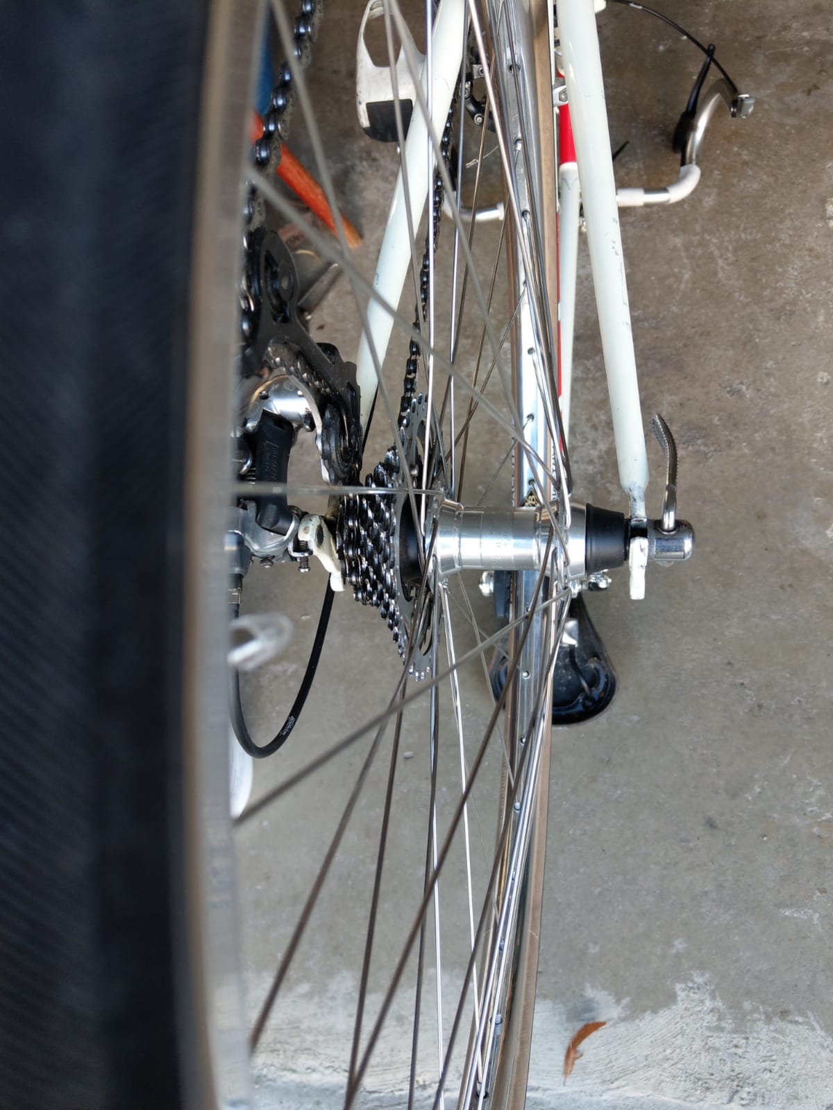

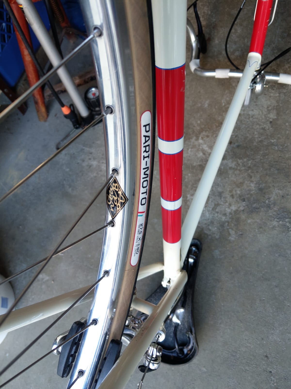

Das ist dann fast genauso wie an meinem Koga. Welche Kurbellänge fährst du denn? Ich hatte mit 172,5 mm nie Probleme, bin da aber auch vorsichtig und nehm die Innenseite in engen Kurven immer hoch.
Vielleicht ist da ja mit ein Grund für den Gewichtsunterschied. Compass schreibt was von einem "re-designed model" der Grand Bois mit veränderter Innenform. Vielleicht haben sie da auch die zweiten Ösen weggelassen?
P.S.: Bei Grand Bois auf der Seite sieht das so aus (da stimmt dein Gewicht dann sogar exakt):
Meine Kurbel hat ne 170er länge und ich tu auch immer brav das Pedal hoch - ich glaub kaum dass man da Probleme bekommt!
Dann wär zumindest das Mysterium mit dem Gewicht geklärt!
Es scheint alles einwandfrei zu funktionieren 20 km sind absolivert!
Ja man kann durch das Ventilloch auf den Nabenschriftzug schauen und ja den Aufkleber der Felge wollte ich auf der Seite haben!
Es darf gerne wieder nach Herzenslust gemeckert werden! :cool:
Edit: lustig ist auch dass bei Compasscycles der ERD mit 568 angegeben ist (mit dem ich auch gerechnet habe https://www.renehersecycles.com/wp-content/uploads/2015/03/tech_gb_rims.pdf) und nicht die 572 - passen tut trotzdem alles :idee:

Bei rund laufenden Felgen und Reifen, die nicht wabbeln und eiern, würde ich mich bei dem Strebenplatz ja auch 42er trauen.
Das hab ich mir beim Fotografieren auch gedacht - die ERD ist wohl etwas kleiner als bei dem geliehenen LRS von @Tophson . Kaputtfahren tu ich die 38er eh erstmal!

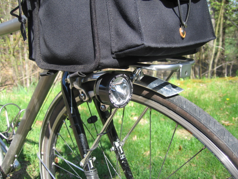

so in etwa stell ich mir das vor!
Was ist denn der Vorteil die hängend zu montieren?
neben dem reifen ist nicht schön wegen schattenwurf.
am ende der zweiten nacht siehst du gespenster...
mit nem langen edelux halter könnte das an der bohrung vorn am gepäckträger was werden...
Bei der hängenden Montage geht das Kabel oben in die Lampe und damit näher am GT-Rohr und muss also nicht so eine lange Schleife um den Scheinwerfer herum bilden.
Ein Supernova könnte da auch gehen, den kann man auch gerade ausrichten.
Es gibt welche mit Gewinde, so wie hier abgebildet, und mit Bohrung, wo die Schraube durchgesteckt wird. Früher gabs diese Halter in allen Farben passend zur Lampe, jetzt nur noch schwarz.
