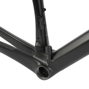

was ist eigentlich das hier?
ein (seltsamer) Kettenfänger?
Frag besser den Händler, was genau dabei ist. Das hab ich gefunden:
"Rahmen inklusive Gabel, Steuersatz, Carbon Sattelstütze & Steckachsen."
Sattelklemme wird wohl auch dabei sein. Plus Kleinkram - siehe letztes Foto bei Bike24 zum Rahmenset.
