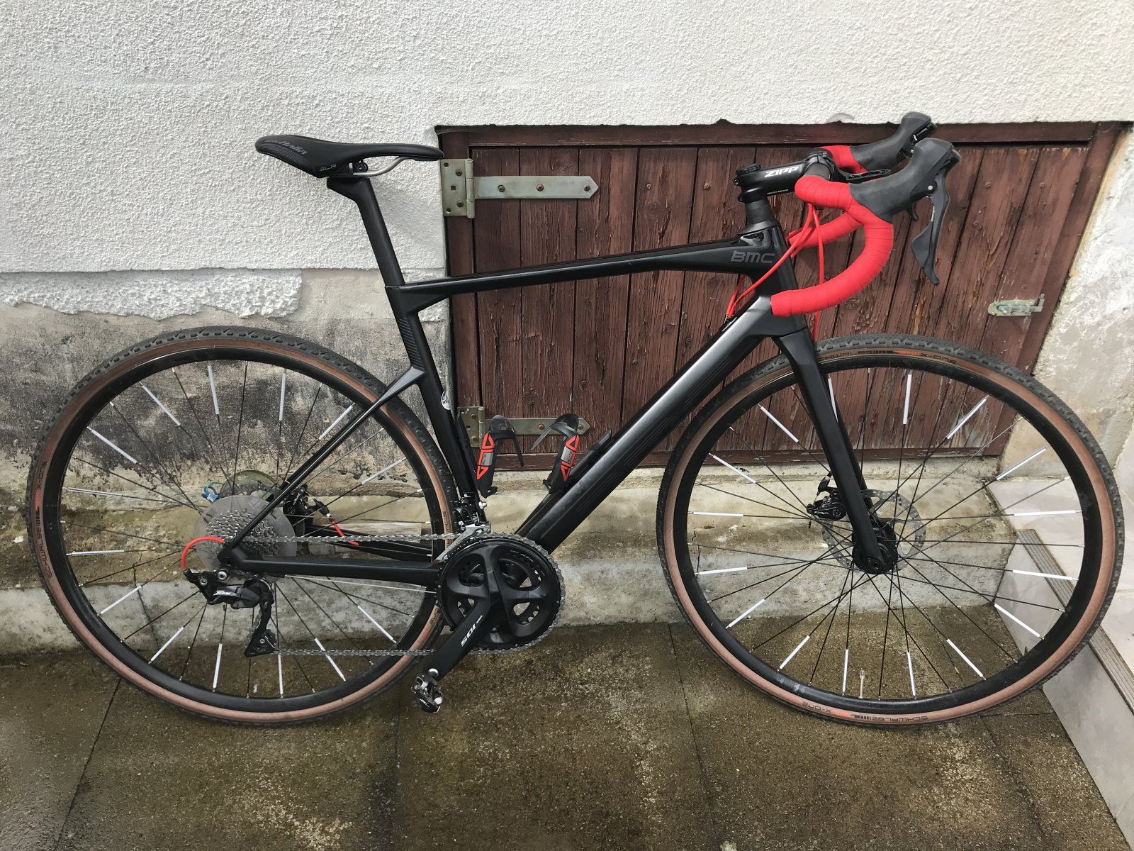

War bei mir alles vorgegeben weil ich die Teile von meinem alten Cyclocrosser dran gebaut habe.
Sind aber alles standardteile, eine 105er, Aluräder, Zipp Vorbau/Lenker.
Musste tatsächlich nur ein neues Tretlager, Züge und Lenkerband kaufen.

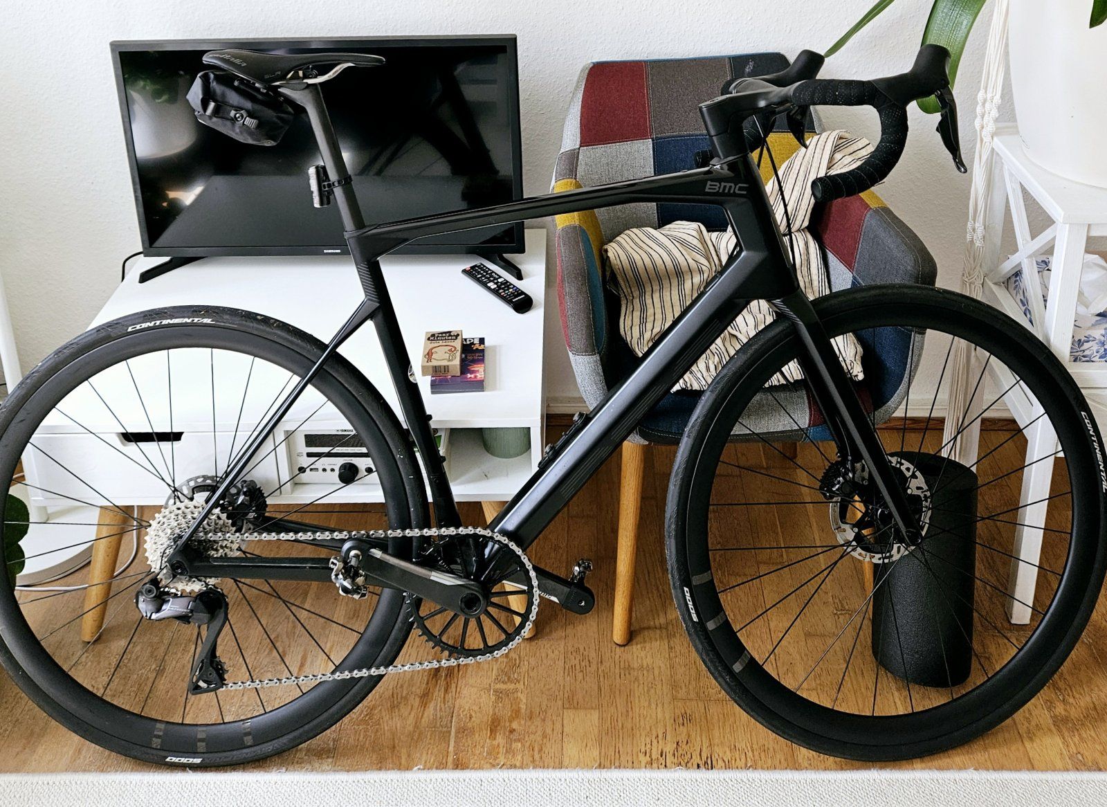

Das war ja ein Gefummel mit dem Tretlager und Bremskabel.
Mit 3 Händen (eine gibt Druck aufs Bremskabel) geht es aber gut.
Hatte aber nur 2 ...
Hier noch meine Spacerverblendung für die Rose Lenker-Vorbaueinheit. Nicht perfekt, aber die BMC Edition ist dann doch etwas zu hochpreisig ;-D

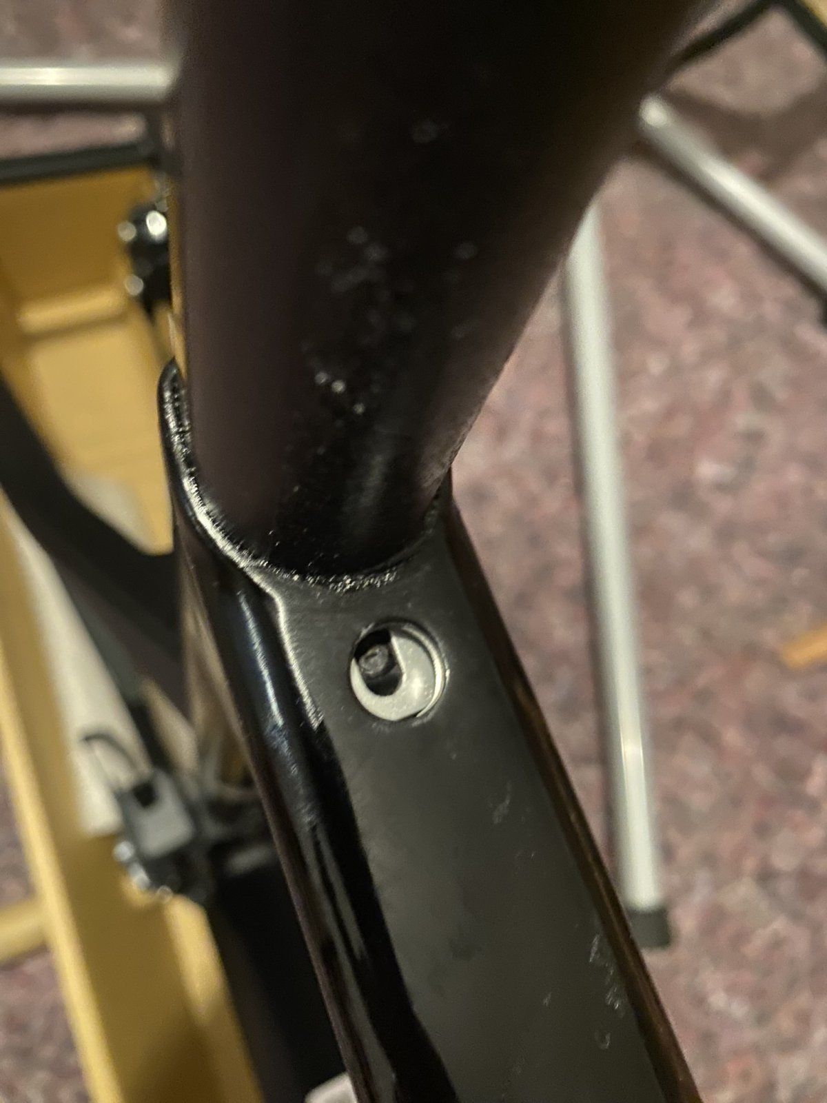

Servus!
Ich baue aktuell auch mein BMC Roadmachine auf und hab etwa 75% abgeschlossen. Ich baue das Rad mit einer SRAM Force/Rival eTap-Kombi auf.
Im Moment bin ich aber immer noch irritiert, weil ich für drei Öffnungen keine passenden Stopfen habe:
Am Unterrohr frage ich mich, ob die kleine Schraube so bleibt oder ob es dafür eine Abdeckung gibt. Die beiden Öffnungen am Umwerfer sollten so auch nicht sein, oder? Und gänzlich verwundert bin ich über die Öffnung an der Sattelstütze.
Könnt Ihr mal mit mir teilen, wie das bei Euch aussieht und ob Ihr beim Kauf des Rahmensets alle Stopfen dabei hattet?
Danke & beste Grüße
Ben
1) keine Ahnung, hab auch keine bessere Lösung als die Schraube entdeckt
2) 🤷🏻‍♂️
3) da fehlt die Abdeckung, laut bike24 wird die öfter mal vergessen.
1) Das ist offenbar wirklich so gedacht und überzeugt wenig, aber fällt immerhin kaum auf.
2) Ich drucke mir da mal was.
3) Meine fehlte auch, Bike24 hat es aber gut geregelt.
Ansonsten ist meins nun fertig und auch schon etwas eingerollt, natürlich erstmal im Regen - nachdem es wochenlang trocken war :D
Im offiziellen roadmachine video sieht man bei 1) ne ordentliche Abdeckungen, wurde aber nicht mit geliefert. Ich hab einfach ein Stück Isolierband drauf geklebt um die Schraube nicht zu sehen, fällt überhaupt nicht auf weil der Rahmen die exakt gleiche Farbe hat.
2) müsste eigentlich auch nen Stopfen bekommen, war ebenso nicht dabei, fahre aber mit Zügen also hab ich das Problem nicht.
3) hat auch gefehlt, wurde 2 Wochen später von Bike24 auf Nachfrage hin geliefert.
