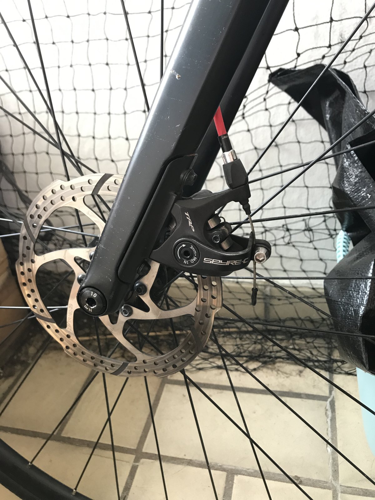

Moin zusammen,
bin dabei meine Roadmachine aufzubauen. Ich kriege meine vordere Scheibenbremse aber nicht schleifrei.. Das kann zum einen an meinen handwerklichen Fähigkeiten liegen, evtl. aber auch an der vorderen Flatmountaufnahme an der Gabel. Könnt ihr mal Fotos von eurer Flatmountaufnahme posten.
LG Bastian
kein Bild, kein Fahrrad 😉
Danke fürs Foto! Ich hab es heute so hingedängelt, dass es nur noch minimal schleift und hatte gerade bei der Jungfernfahrt keine Probleme, also nichts gemerkt.

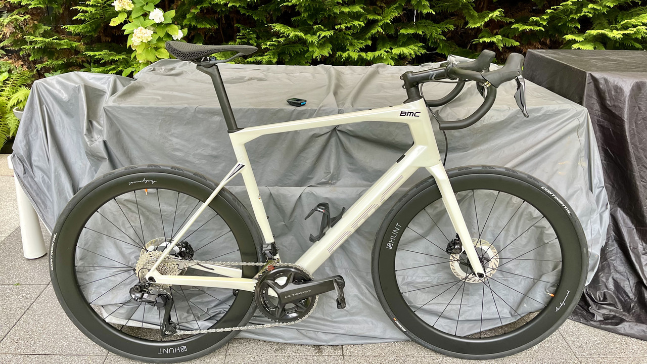

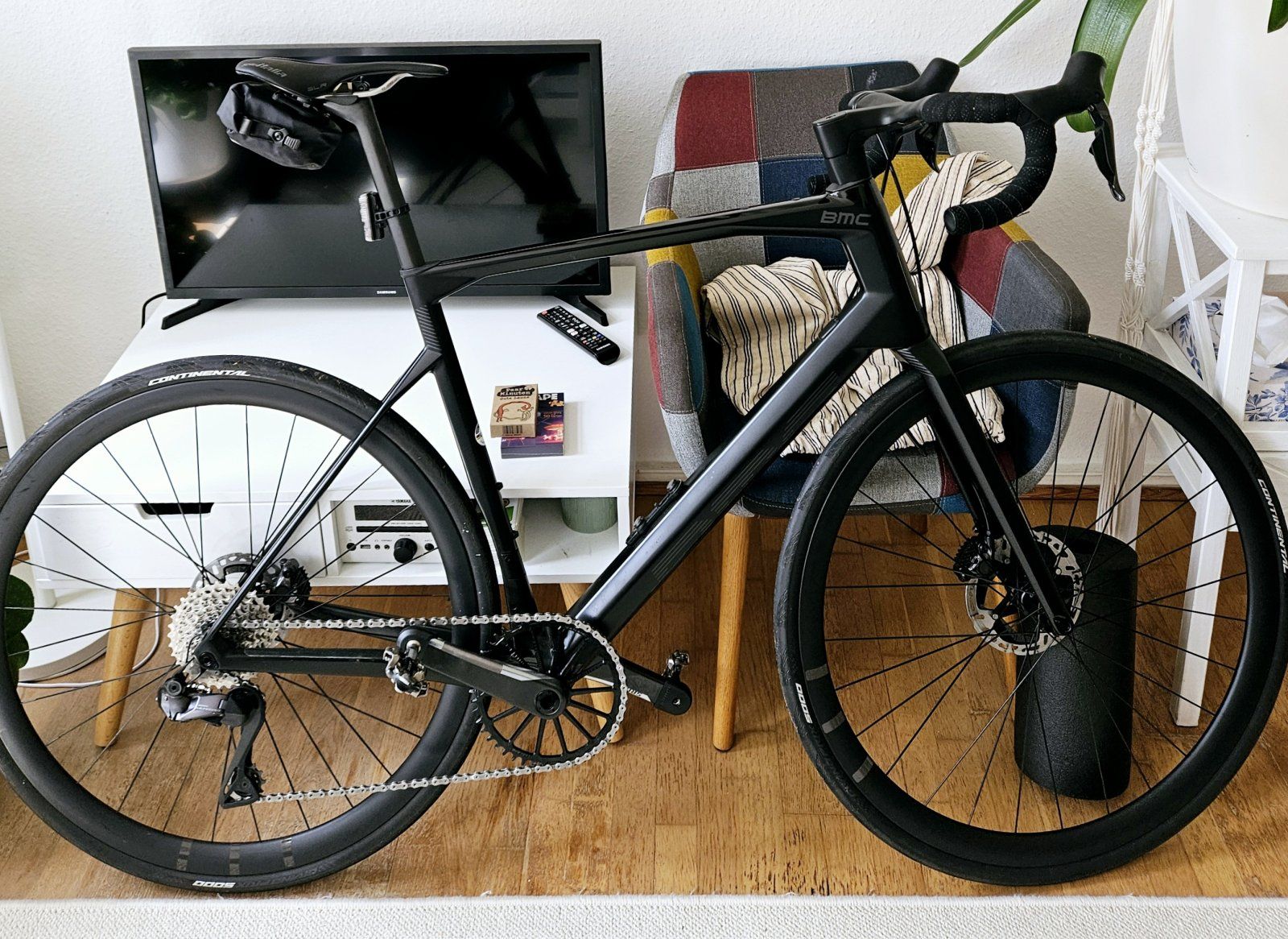

Können die Besitzer mal Ihr Erfahrungen vom Rahmen öffentlich machen? Lohnt sich der Kauf, welche Reifen passen wirklich gut rein? Danke.
Was willst du denn Wissen und welchen Einsatzzweck hast du? Die aufgebauten Fahrräder unterscheiden sich ja durchaus ziemlich.
Soll für das winterliche Training und zum Weg zur Arbeit.
Sattelklemmung Funktion?
Bilder vom Abstand ->Reifen-Rahmen?
Passt 32-34mm wirklich gut?
Ich habe das Rad ja als Rennrad aufgebaut und hab den Rahmen wegen des Preises und der passenden Geo gekauft.
Die Sattelstütze macht bei mir soweit kein Probleme mit Knarren. Allerdings sitzt sie beim Lösen erstmal fest und die Demontage oder das Einstellen ist dadurch etwas nervig. Mach ich aber nicht so oft und ist bei mir daher kein Problem.
Ich habe Conti 5000 in 28mm mit TPU Schläuchen drauf. Die sind bei 20mm Maulweite auch 28mm breit. Bei ca. 5bar fährt sich das soweit bequem und schluckt auch das gröbste weg. Ich komme sber auch von einem Brettsteifen Alurahmen.
