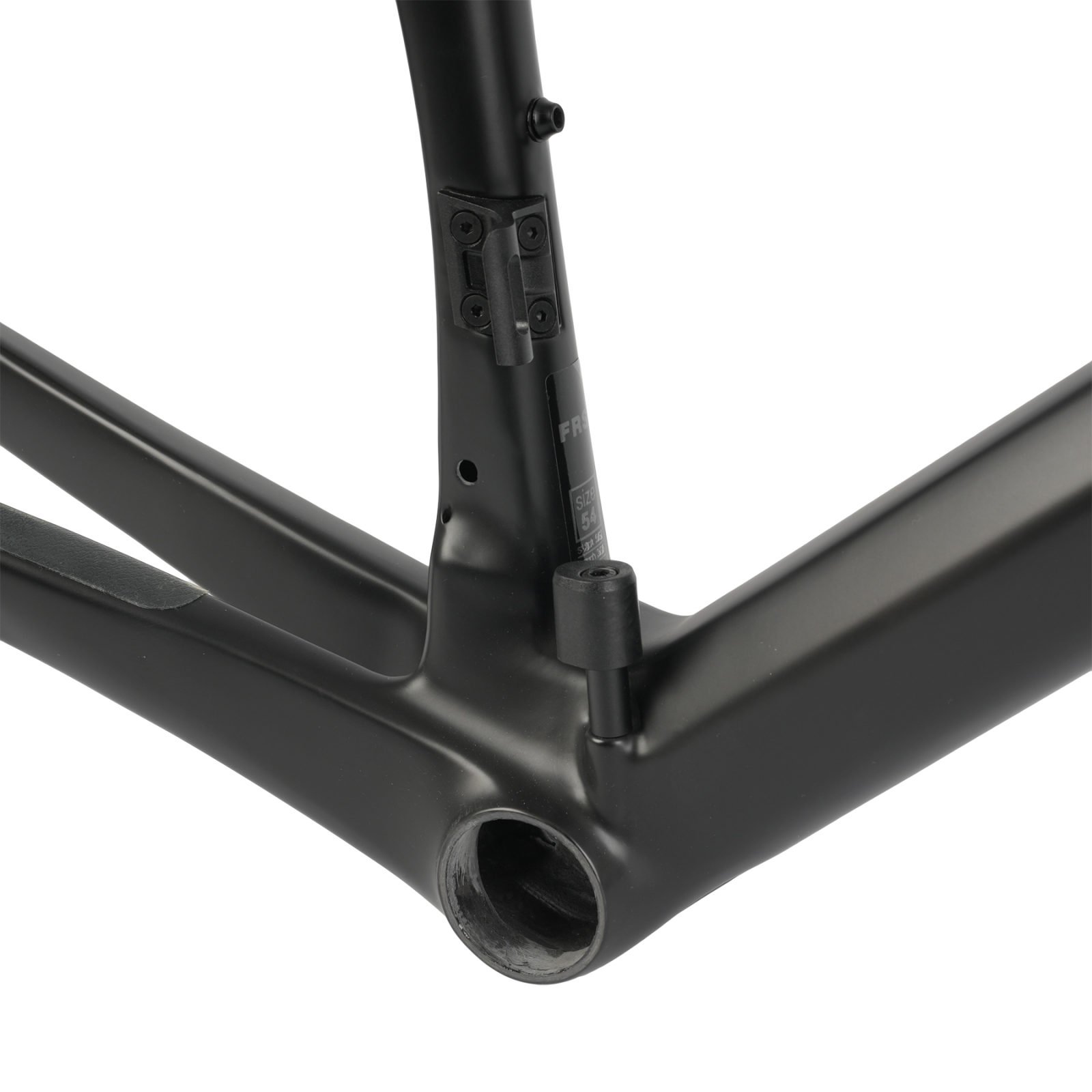

was ist eigentlich das hier?
ein (seltsamer) Kettenfänger?
Frag besser den Händler, was genau dabei ist. Das hab ich gefunden:
"Rahmen inklusive Gabel, Steuersatz, Carbon Sattelstütze & Steckachsen."
Sattelklemme wird wohl auch dabei sein. Plus Kleinkram - siehe letztes Foto bei Bike24 zum Rahmenset.
https://www.bike24.de/p1806928.html
Tatsache, da ist doch einiges dabei, unter anderem auch die Bremsaufnahme, Schaltaufhängung usw.
Ich schreib mal ne Mail.

Hi, ich baue auch gerade den Rahmen auf - eine Frage hierbei zur Verlegung der hinteren Bremsleitung. Der Rahmen kam ohne Liner o.Ä., wenn man durch das größere Loch für die Schaltzüge im Unterrohr reinschaut, geht für die Bremsleitung ja eine Führung weiter. Ich dachte, dass diese bis hinten geht. Wenn ich aber mal einen schaltzug da von der Bremse aus durch führe um’s zu testen, kommt der im unterrohr bei der Öffnung für die Schaltzüge generell raus, also eben nicht beim Ausgang von der bremse im unterrohr. Gibts dabei einen Trick? Ist so leider schwer abzusächtzen wie das gedacht ist, das manual ist nicht hilfreich…
Bremsleitung von an der Öffnung am Hinterbau einschieben, die kommt dann am Tretlager raus. Wenn du das noch nicht verbaut hast kannst du es dort in die Führung nach oben reinschieben.
Bei mir was es so, dass es dann etwas hakelig war, das Lager einzupressen, weil die Bremsleitung etwas im Weg ist.
