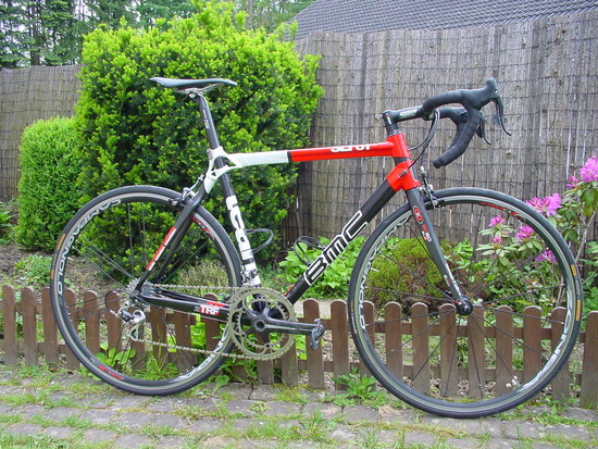

sooo!!!!
nachdem ich endlich meine wunschlaufräder habe habe ich auch mal n bildlle gemacht und stelle es hiermit auch rein!
I LOVE MY BMC!!!!!

Schick schick, gefällt, der Spacerturm kommt aber noch weg?
Ahja.. bei den Neuseenclassics in Zwenkau (01.06.) war auch einer mit einem BMC SLT01 Team Phonak unterwegs... Zufällig hier einer aus dem Forum??
