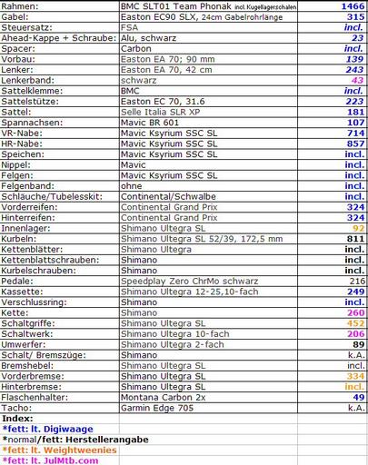

AW: Wie BMC SLT01 unter 8 kg-Marke kriegen?
Zur Zeit wiegt mein BMC genau 8 kg. Möchte aber unter diese 8kg-Marke kommen, weiß nicht wo man das Teil noch tunen könnte, da ich evtl. morgen beim großen gelben S einkaufen gehe..:D. Teileliste hab ich mal angehängt.
Reifen!
z.B Ultremo
meins wiegt 7,5 hab ne Campa Chorus Gruppe dran, die ist warscheinlich ein bisschen leichter.
gruß matt
