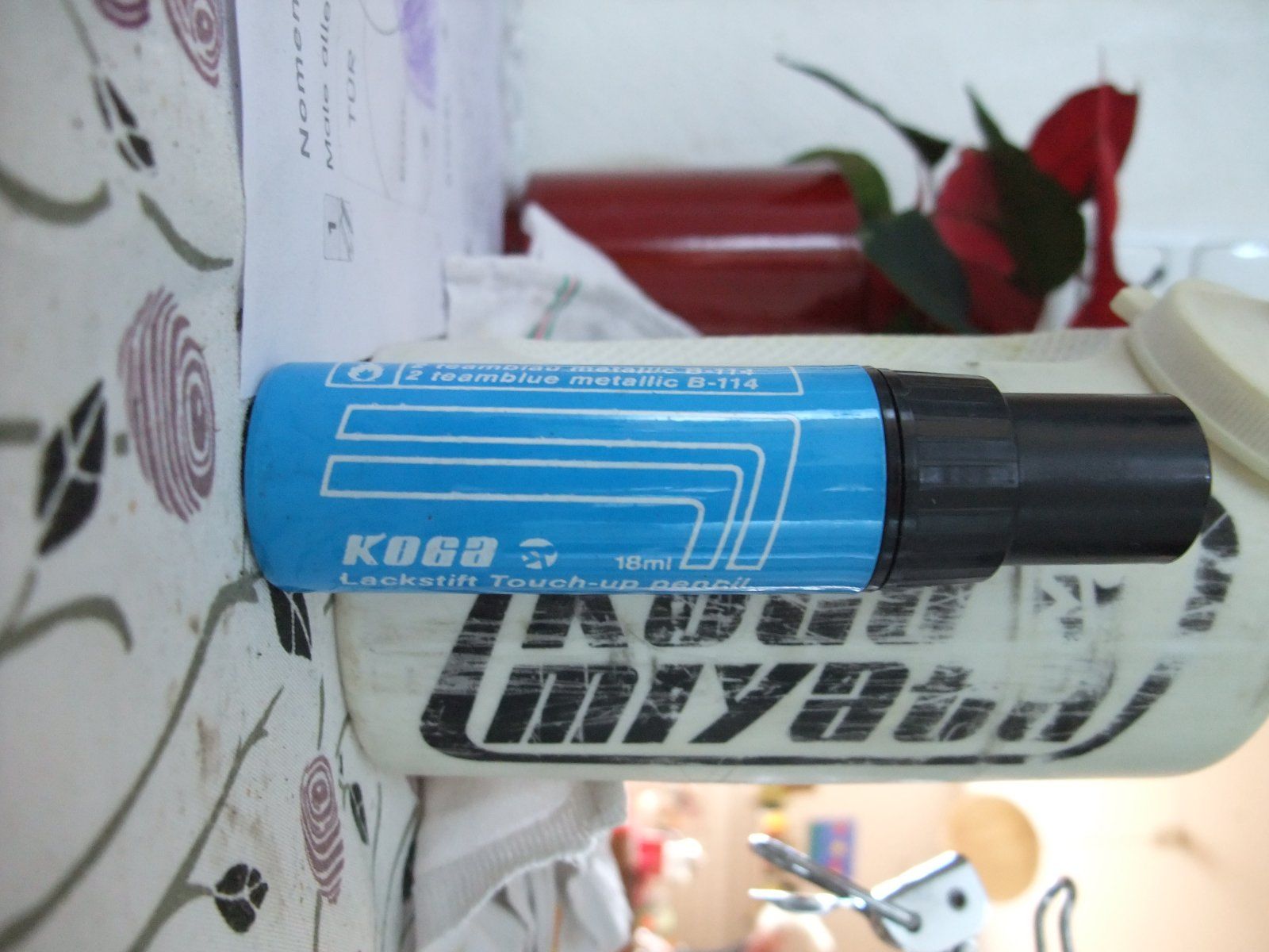

Vielen Dank, es wird gerade Nagellack angemischt und hauchdünn aufgetragen. Da hatte ich noch ein wenig übrig - denn eine Dose BL 114 wird es auf dieser Welt nicht mehr geben.

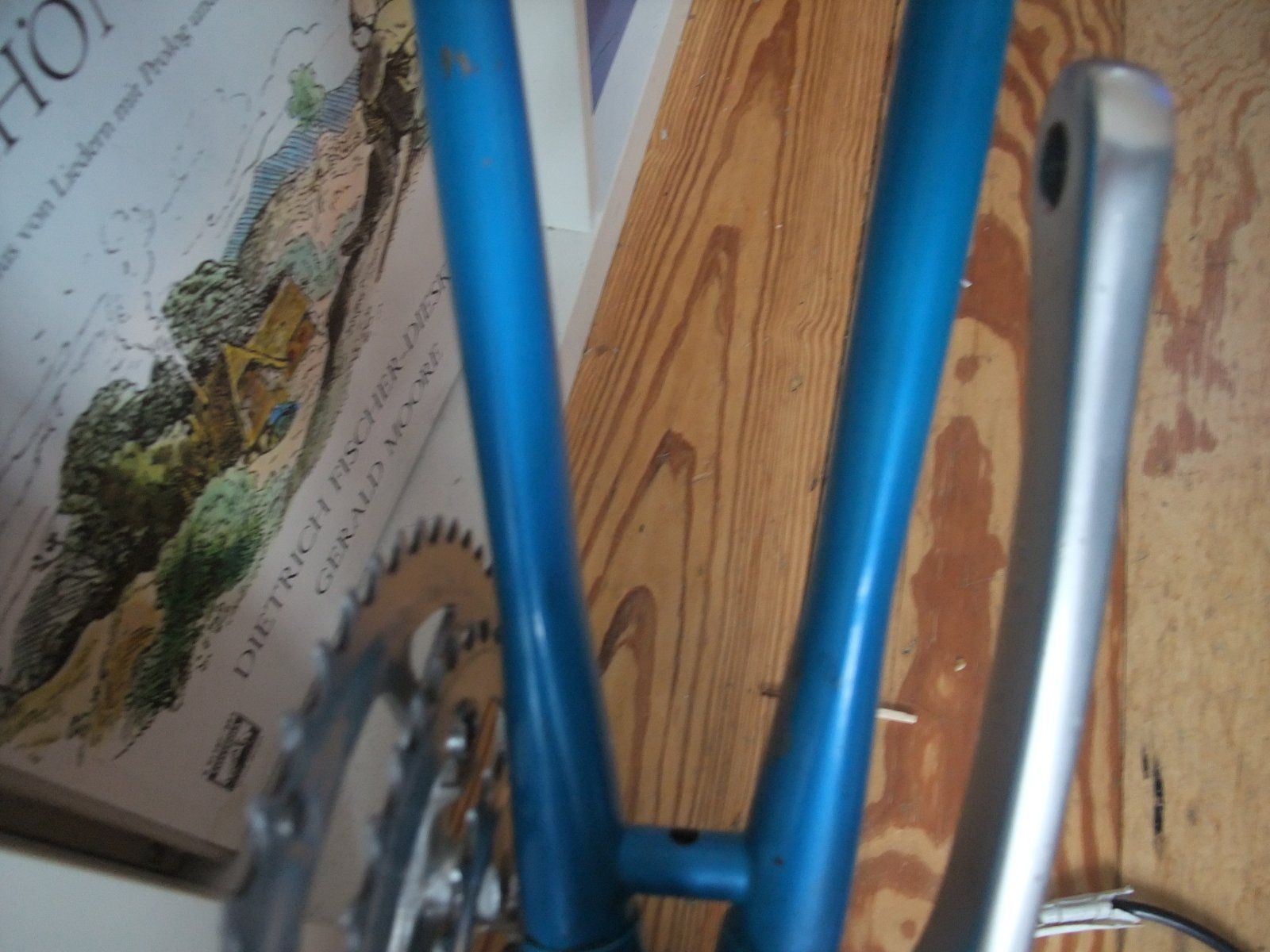

Das resultat entspricht der Shimano 6207 mit 115er Welle. Es ist nicht ideal ,aber brauchbar .Linitiert wird man durch des kleine dritte KB, die Pille schlucke ich mittlerweile aber

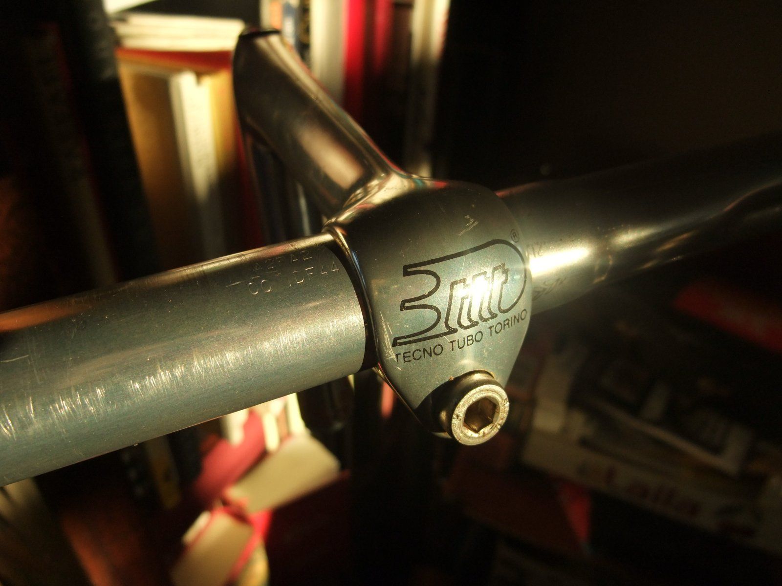

Was ist das für ein Lenker?
liegen (mir) gut in der Hand.
silberne Ausgabe.
erinnere die als recht massiv. Die Shimanos kenne und nutze ich allerliebst.

Hat die Racing T nicht einen Q-Wert von 155 mm, oder habe ich mich da vergoogelt? So als Anfängerfrage: Gab es denn dreifache Kurbelsätze, die das noch nennenswert unterboten?

Die Griffkörper bauen relativ breit, da an Campa-Brifters orientiert. Saccon erinnere ich als noch dicker, wobei ich die "Originale" dazu von Tektro/CaneCreek zeitweilig am Raleigh hatte. Fand ich irgendwann mal bequemer. Die Hebel selber sind schön geformt, darauf bezog sich denn auch das in-der-Hand-liegen.

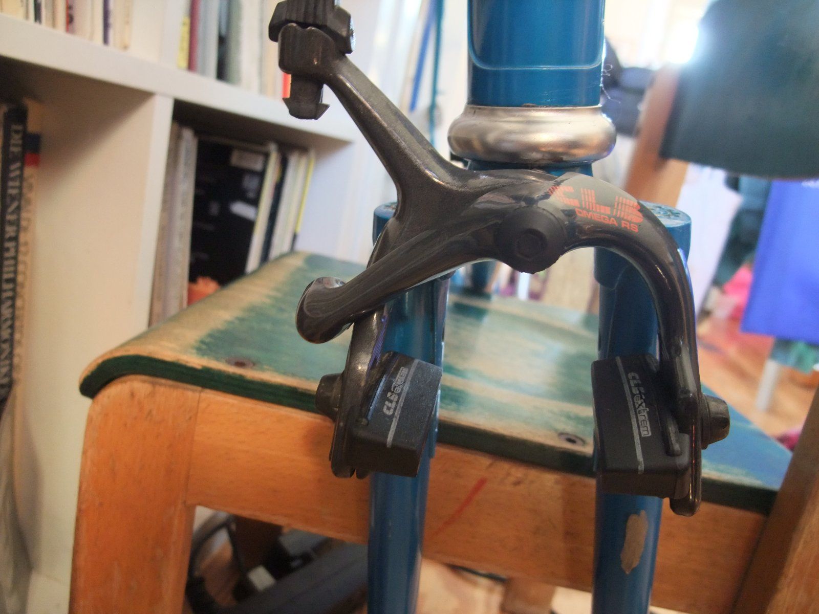

Wenn Du die Entriegelung für die Bremse am Griff erledigen musst, kommst Du dann nicht tatsächlich bei den Exage-Hebeln aus? Das ist ja auch ein Ausstattungsmerkmal, was die Tektros kompatibel mit den alten Bremsen macht. Wobei ich jetzt nicht drin stecke, welche Bremse was kann. Die von @JUR vorgeschlagenen Kneifer könnte ich am Veegaete haben, klappt sehr gut.
Könnte man sowas mit einem Edco-Innenlager testen statt fünferlei Wellen?
könnte gehen:
erst rechts die kurbel bis auf 3 oder 4 mm an die strebe, dann den linken abstand messen, und die welle runterrechnen auf den gleichen abstand wie rechts, dabei noch prüfen, ob die welle asymmetrisch sein muß.
da bisher keiner ein pro dreifach fährt, muß pionierarbeit geleistet werden :D.
mit ffp 2 könnte man aber hier mal die innenlagerkiste durchtesten, alternativ ab 8° draußen.
Am Meral habe ich ne TA; grade 140mm gemessen und die sind bisher nur aufgesteckt... Bei 46/43/28 (oder waren es 26? Kann ich noch mal schauen).

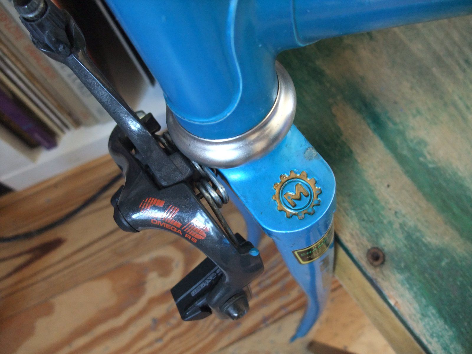

Bremse gefunden und angepaßt
werde vermutlich gegen schonende Beläge tauschen
Lenker nun vollkommen
schmiegt sich gut an. . . .
