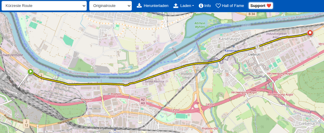

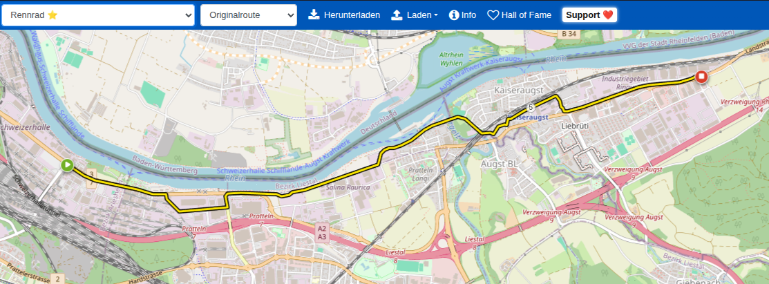

Interessanterweise zeigt der Bikerouter seit einiger Zeit das seltsame Verhalten, dass er bei "Rennrad" völlig unsinnig auf kleinste Nebensträsschen ausweicht, wo er früher brav den Hauptstrassen gefolgt ist. Wurde an den Profilen etwas angepasst oder haben sich die Informationen in der OSM verändert?
Nutze das Tool seit vielen Jahren, gerade für Langstrecke. Jetzt muss man auf "kürzeste Route" gehen, was aber bei kurvigen Strecken andere Probleme mit "Abkürzungen" verursacht. Ohne massiv Zwischenpunkte zu setzen, klappt die Planung nicht mehr :-(
Interessanterweise zeigt der Bikerouter seit einiger Zeit das interessante Verhalten, dass er bei "Rennrad" völlig unsinnig auf kleinste Nebensträsschen ausweicht, wo er früher brav den Hauptstrassen gefolgt ist. Wurde an den Profilen etwas angepasst oder haben sich die Informationen in der OSM verändert?
Anhang anzeigen 1771902Anhang anzeigen 1771903
Hi, im Rennrad Profile gibts eine Option "consider_traffic", wenn ich mit der rumspiele routed der direkter.... aber was Seiteneffekte sind kann ich nicht sagen:
assign consider_traffic = 0.0 # %consider_traffic% | how do you plan to drive the tour? | [1=as cyclist alone in the week, 0.5=as cyclist alone at weekend, 0.3 =with a group of cyclists, 0.1=with a group of cyclists at week-end, 0.0=do not consider traffic]
Ja, das nervt mich jetzt auch schon länger. Inzwischen ist da immer mehr Nachbearbeitung nötig, das war früher besser.
Das ist lustig - bisher hab ich das Rennrad Profil gemieden weil es mich zu sehr auf grosse Strassen geroutet hat.
Mit der "consider_traffic" Default Einstellung liefert es nun hier Routen die ich prima finde....
Habs ausprobiert ("do not consider") und ja, jetzt passt es. Ist halt nicht mehr Standard-Profil sondern Custom, was beim Speichern der Strecke als URL leider nicht berücksichtigt wird.
Habe dasselbe Problem gelöst, indem ich unter dem Punkt consider_traffic die Einstellung do not consider traffic auswählte.
