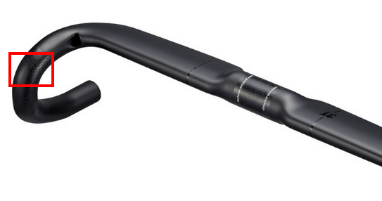

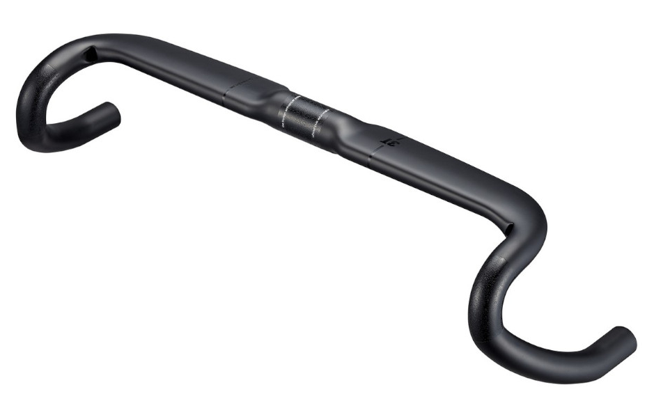

Ich würde ja Lupine SL AF kaufen, aber mein Lenker ist abgeflacht und wohin macht man beim Dropbar den Lichtschalter?
Hast du direkt links oder rechts neben der Lenkerklemmung noch einen cm rundes Rohr überstehen? Das würde für die Lupine-Halter schon ausreichen, die sitzen gut. Ich hab mir wg. der Größe, Akkulaufzeit und der Möglichkeit zur Lenkerrollenbefestigung eine Lupine Blika gekauft. Das Teil habe ich per App auf vier verschieden helle Leuchtstufen programmiert und kann so flexibel hin und her schalten. Meine Fernbedienung habe ich mit dem längeren Gummiband (musst du für die Lupine-Fernbedienung separat bestellen) so "in" den Drop vom Lenker gepackt, als dass ich mit dem Daumen und minimaler Verrenkung die Knöpfe drücken kann, wenn ich die Hände an den Hörnchen (Verflucht, wie heißen die Dinger? :-) ) habe. Klappt gut! Kann dir bei Bedarf auch ein Bild machen.
Hast du direkt links oder rechts neben der Lenkerklemmung noch einen cm rundes Rohr überstehen? Das würde für die Lupine-Halter schon ausreichen, die sitzen gut. Ich hab mir wg. der Größe, Akkulaufzeit und der Möglichkeit zur Lenkerrollenbefestigung eine Lupine Blika gekauft. Das Teil habe ich per App auf vier verschieden helle Leuchtstufen programmiert und kann so flexibel hin und her schalten. Meine Fernbedienung habe ich mit dem längeren Gummiband (musst du für die Lupine-Fernbedienung separat bestellen) so "in" den Drop vom Lenker gepackt, als dass ich mit dem Daumen und minimaler Verrenkung die Knöpfe drücken kann, wenn ich die Hände an den Hörnchen (Verflucht, wie heißen die Dinger? :) ) habe. Klappt gut! Kann dir bei Bedarf auch ein Bild machen.

Bin noch nicht zu Hause, kann ich dann mal knipsen. Aber so würde ich es bei mir auch beschreiben. Mit dem Halter (https://www.lupine-shop.com/Flexmount-Schnellspanner/d264) an den Lenker. Man könnte (habe ich mit der Piko mal gemacht) den Schnellspanner auch fast senkrecht nach oben richten und die Leuchte dann sozusagen erhöht über die Tasche strahlen lassen. Ja, gewinnt alles keinen Designerpreis, aber hey... ;-)
Und die FB ist ungefähr da wo die Markierung auf dem Bild ist.

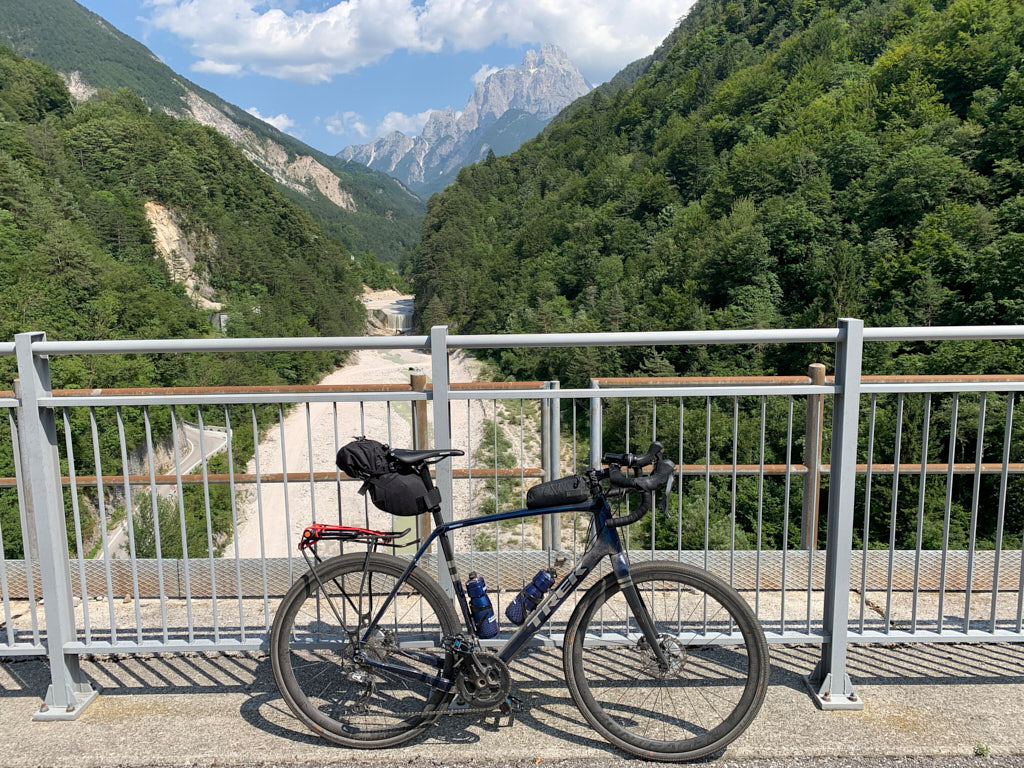

Man kann auch beides....
Vorteile Gepäckträger: mehr Packvolumen, mehr Last möglich
Nachteile Gepäckträger:
Montage/Demonatgeaufwand.
Und beliebig oft möchte ich das den Gewinden zuliebe auch nicht machen.
Das ist der Hauptgrund dass der GT bei unserer Tour dran war, denn die Rakete hätte genügt.
Falsch: für das Bügelschloss (900g) hätte die Rakete nicht genügt.
Vorteile Rakete: flexibles Volumen!
Schutzblecheffekt :)
