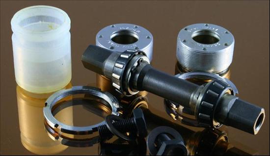

Kann das jemand erklären, wie das genau funktioniert bei diesem Innenlager? Die Walzen müssten sich ja am einen Ende schneller als am anderen drehen, weil der Durchmesser der Lauffläche größer ist, oder habe ich hier einen Denkfehler drin?

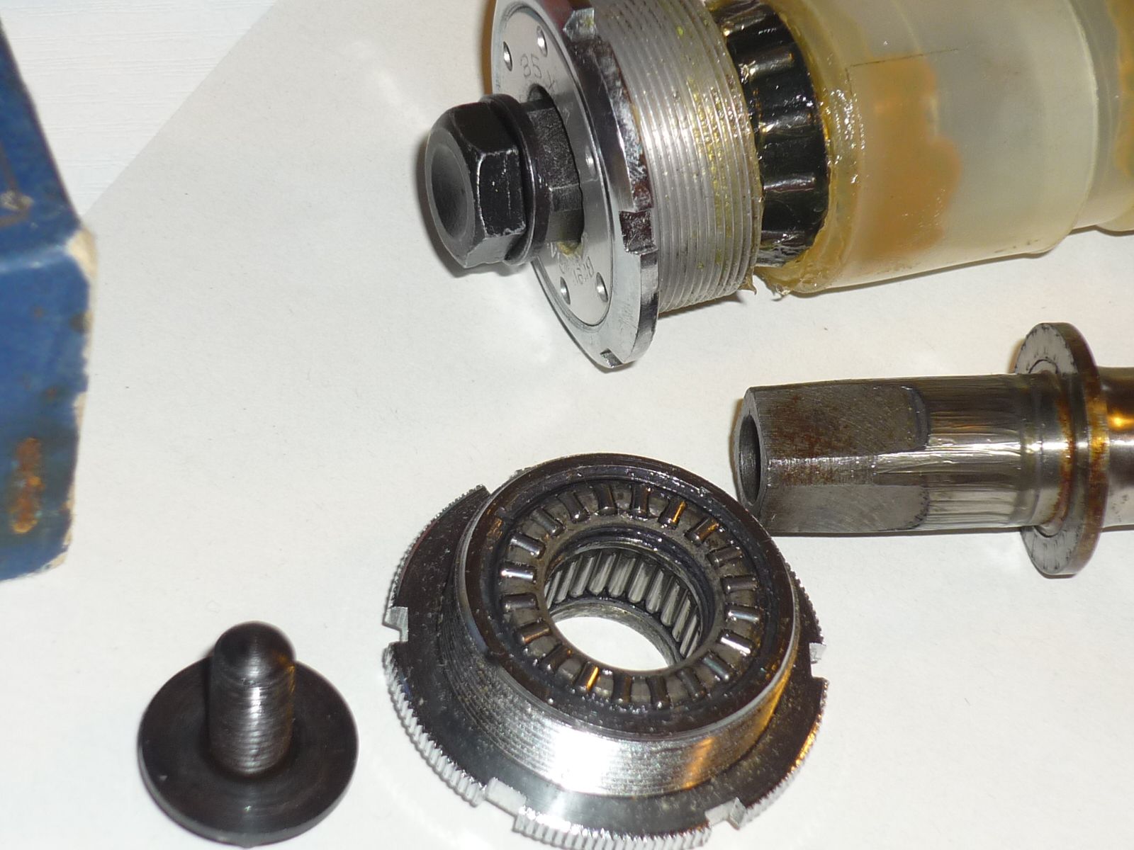

Sehr interessantes Lager! Bestimmt nicht ganz billig gewesen. Hier lernt man immer wieder dazu.
Wobei der Legende? nach Lager mit Linienberührung (Nadeln, Rollen) im Vergleich mit Kugellagern gegenüber Winkel-/Koaxilitätsfehlern empfindlicher sein sollen. Und von solchen Fehlern darf man bei den Lagerschalen ausgehen, da im Vergleich zu einem Passungssitz im Maschinenbau hier durch eher ungenaue Gewinde positioniert.
Daher wäre es schon sehr ufschlussreich zu wissen, wie lange dieses Lager "üblich" hält.

101.20: Das Photo des Innenlagers hast Du ja mal äusserst geschickt hinbekommen. Mit dem goldenen reflektierenden Untergrund wirkt es, als käme es direkt vom Juwelier. Dazu die lasziv positionierten Kurbelschrauben ... Nicht schlecht! :daumen:
Ups, den Hinweis auf velobase vergessen...:D
Die schlechten Bilder mit Schmiere an den wenig lasziven Teilen mit den angeranzten Kartons, die sind von mir!

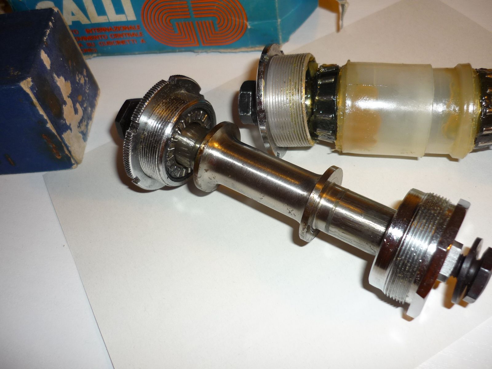

Das Stronglight mit kombiniertem Axial-/Radiallager ist ja scharf. Es gab wohl früher schon alles. Dichtung zwischen Welle und Schalen ist bei beiden Lagern "nur" als Spaltdichtung ausgeführt?
