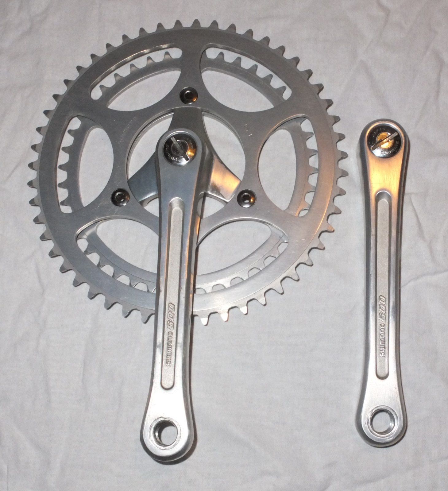

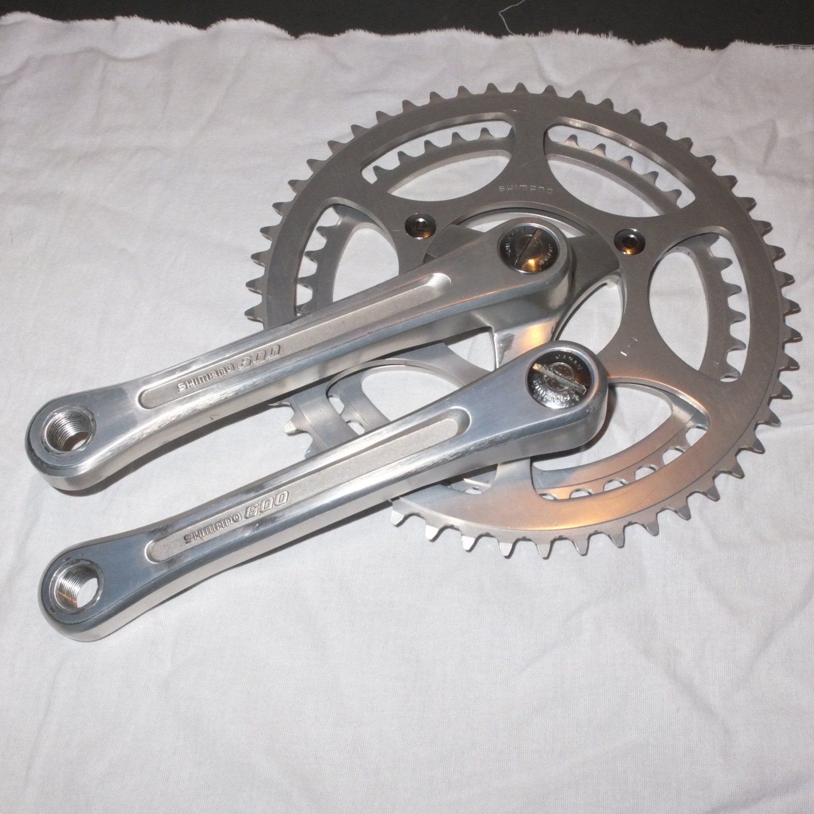

Shimano Kurbel der 1. 600er Baureihe
GA-100 ; 42 x 51 Zähne
Echt guter Zustand
Das 51er ist neu , das 42 noch sehr gut
Nicht häufig zu finden
Preiswunsch = 40.- + Versand
Ergänzung :
Pedalgewinde ist auf 9/16.*20Gang umgeschnitten ,!

Shinamo Kurbel der 1. 600er Baureihe
Echt guter Zustand
Anhang anzeigen 1164319Anhang anzeigen 1164320Anhang anzeigen 1164321Anhang anzeigen 1164322Anhang anzeigen 1164323Anhang anzeigen 1164324
hat die lk 116?
dann bitte zu mir!
@roykoeln noch der Hinweis, dass das Pedalgewinde FRA ist..

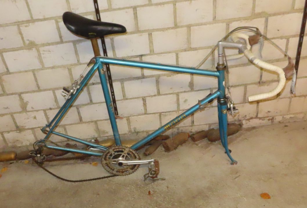

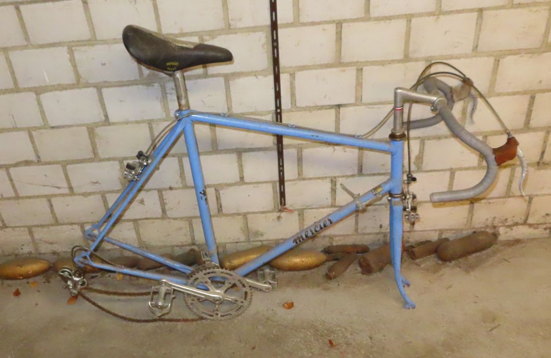

4 Rahmen Mercier aus den 1980er Jahren, zusammen VHB 250

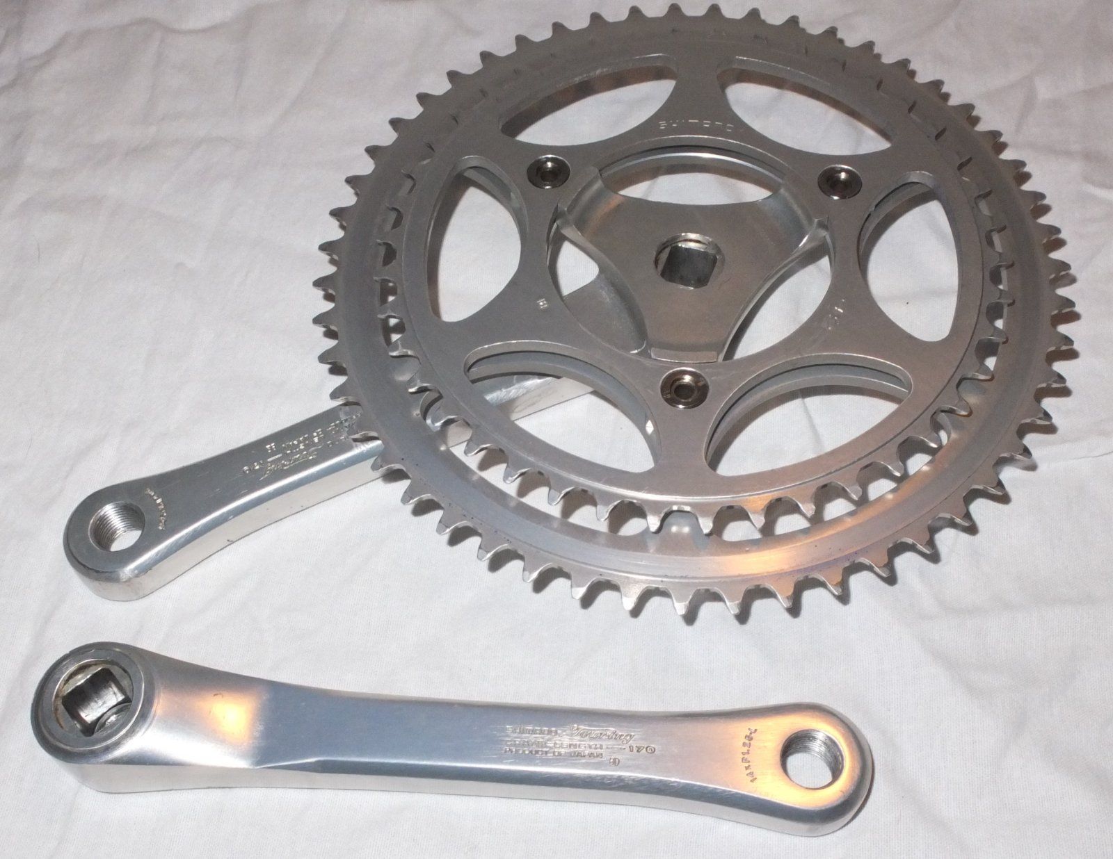

Echt guter Zustand
Ergänzung :
gefällt mir; Deine ist sogar noch die 2te der ersten gen, weil geschmiedet und nicht gepresst.
schicke Kurbel für einen lowcost Aufbau.
ich würde die nehmen, hast du noch die info zur Wellenlänge des Innenlagers?
War montiert mit 119 mm Welle , war einwandfrei , ein BSA Patronenlager in fast neu gibts für nen 10er dazu .
ich würde die zwar auch nehmen, dränge mich jetzt aber nicht nochmal dazwischen... ;)
Ich habe auch noch eine, allerdings ohne kleines KB. Aber das ist dir vermutlich egal, da dort eh was deutlich unter 40 reinkommen soll. Ach und auch noch mit nicht umgeschnittenem Fra Gewinde
Na ja , so wie beschrieben ja..
Aber man kann Gewinde spanlos formen wenn man eine Gewindformer dazu hat , das ist etwa ein Gewinde"bohrer" der keine Spannuten hat dafür aber ein Polygonprofil im Querschnitt , vorgebohrt wird nicht der Kerndurchmesser , sondern ein Maß zwischen Kern und Aussendurcmesser weil das eingedrückte Gewinde sowohl Material nach Aussen drückt aber auch noch Innen .
Achsen von Konusnaben bekommen so ein Aussengewinde verpasst mit Profilrollen , auch da ist der Durchmesser der Achse für ein M10x1 Gewinde nicht 10 mm sonder ca. 9,2 mm der Arbeitsganng nennt sich dann Gewinderollen .
Das mit der Pedalachse geht nur in Alu/Kupfer und so und wenn die Achse verchromt und arschglatt ist , ist aber höchst fragwürdig.
Kleiner Ausflug in die Fertigungstechnik , mein Lieblingsfach....
Eher umgedrückt, der Unterschied ist ja minimal.
Ich mach das mit mit nos Campa 9/16 Pedalachsen , ordentlichem Hazet Schlüssel und viel Fett.:cool:
Es gibt Gewindebohrer gelle...🤪
Umformen ist schon eine technisch sinnvolle Lösung. Das Gewinde hat eine geringere Rautiefe und ist fester. Habe das auch schon so gemacht. Ist aber auch ein Gewürge, kann auch mal schief gehen und natürlich handwerklich nicht so elegant.
