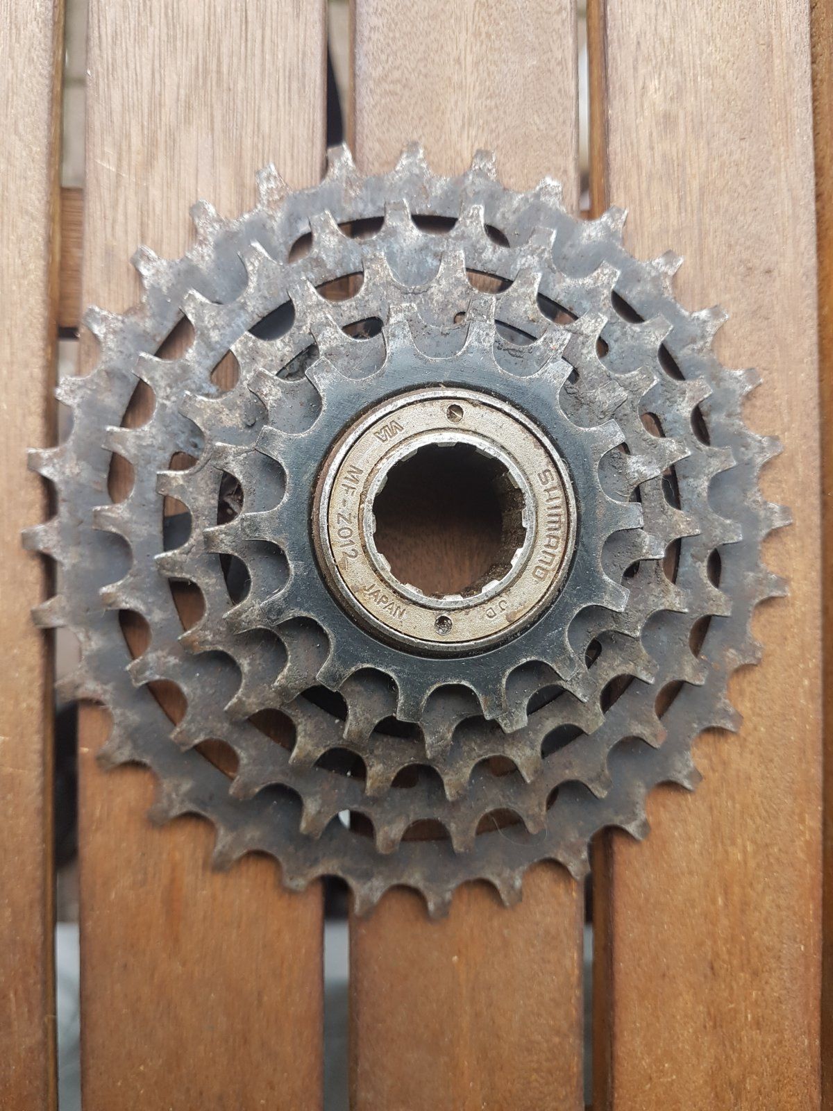

Shimano MF-Z012 optisch nicht mehr schön, aber die Übersetzung ist interessant: 32-26-21-17-14 15 € verkauft

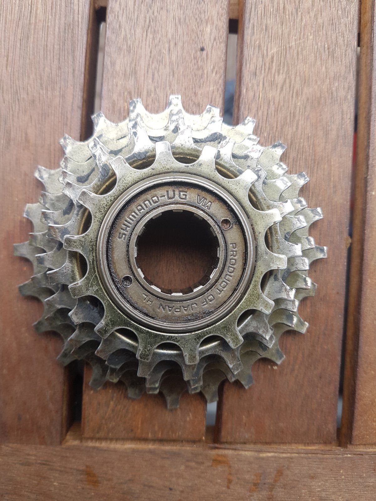

Shimano UG-Kranz, schöner Zustand und auch schöner Freilaufsound Übersetzung 24-21-19-17-14 20€
Wenn ich das mal erkennen könnte.
Habs mal anderes gemacht: Ich habe beide gerade mal sowohl auf eine Record Nabe mit italienischem Gewinde und auf eine Shimano 7400 mit dann wohl BSA Gewinde geschraubt. Lief bei beiden.
das problem ist, dass die beiden gewinde so knapp beisammen sind, dass wenn sie schon etwas "ausgelutscht" sind defacto gleich sind...vielleicht beim gewinde mal nachmessen: BSA 34,798mm durchmesser und ITA 35mm

Zu BSA (34,798 mm) und ITA (35 mm) kommt noch ISO (34,92 mm) - mit welcher Toleranz werden solche Gewinde(schneider) gefertigt? Praktisch ist das alles schon vor Auslutschen kompatibel, vielleicht bekommt man bei Französisch (34,7 mm) Probleme.

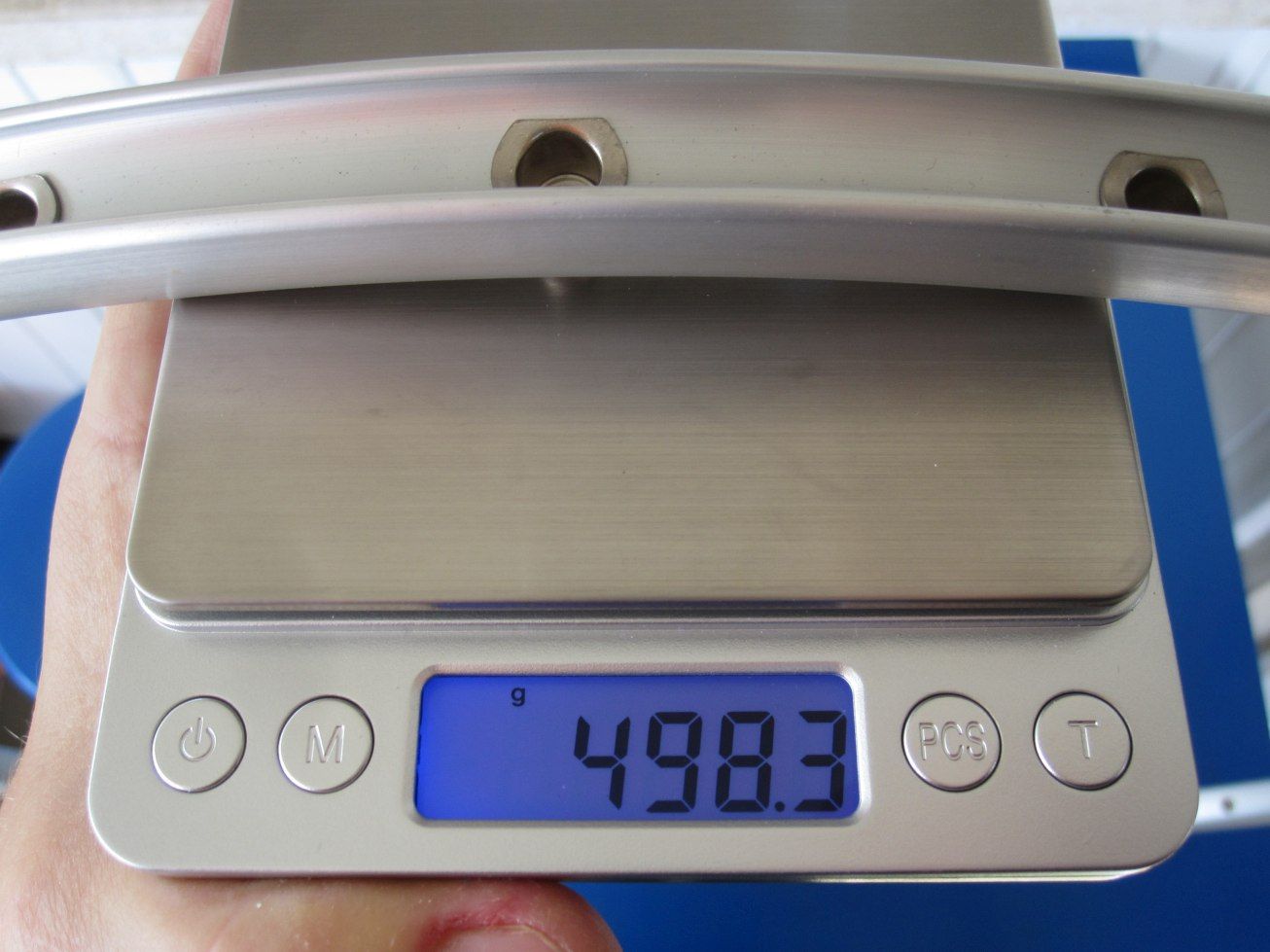

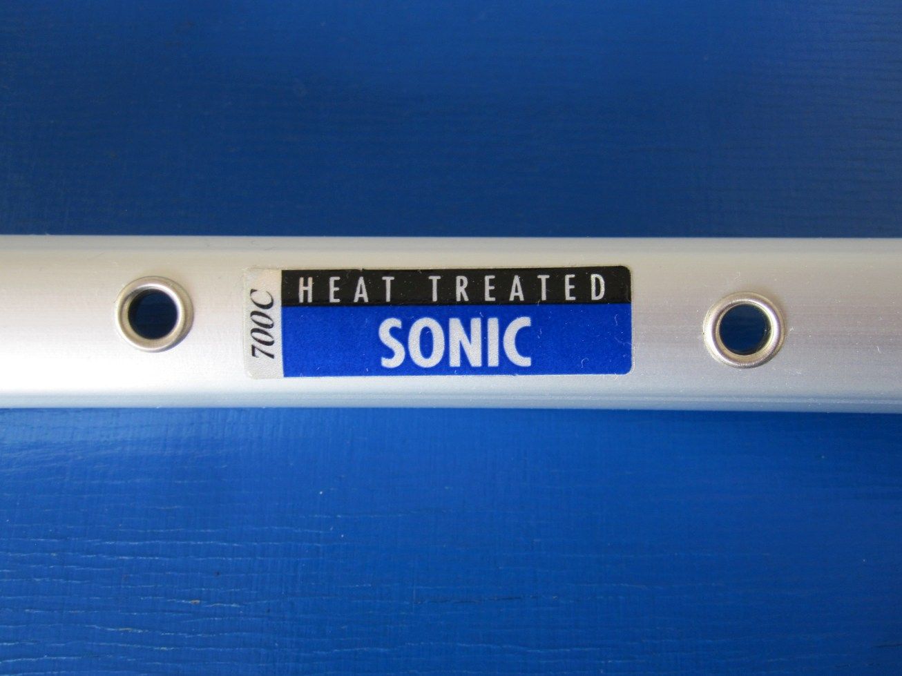

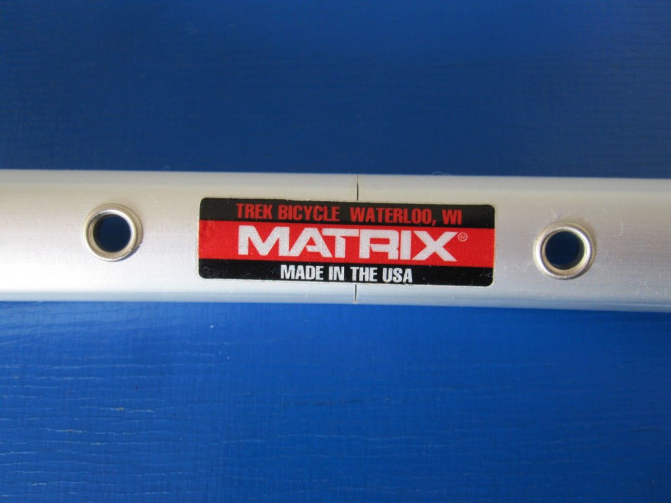

Ich würde vermuten, dass es sich hier um titanbeschichtete Alufelgen handelt.
Von der Form her offenbar identische Matrix Sonic Felgen mit 32 Speichenlöchern ( ... übrigens mit nicht magnetischen, also wohl auch nicht rostenden Ösen ...)
wiegen:
Das sind schon sehr gute und vergleichsweise steife Felgen für ihre Zeit (1990er Jahre); die gesteckten Stöße sind allerdings nicht ganz so präzise, wie man sich das beim Zentrieren wünschen würde.
Ist aber auch ein Nachteil, dass die Ösen nicht aus Stahlblech gemacht sind, mir ist eine Öse am Nippelsitz durchgedrückt. der Nippel liegt jetzt auf der Felge auf und den lockeren Ring hab ich raus geschnitten.
Scheint Alu zu sein – oder das ist der Titan-Anteil.
Aber schön steif sind sie
Ja , du hast Recht , Innengewinde werden oft am Grösstmaß und Aussengewinde oft am Kleinsmaß gefertig , insofern passt das alles irgendwie , die Flankenwinkelabweichung 5 Grad von Ital. zu BSA/ISO ist zwar seltsam , eigentlich Bedenklich , aber es scheint zu halten .
Frz. Gewinde passt aber überhaupt nicht da die Steigung nicht passt , damit machst du mit dem Kranz die Alunabe kaputt .

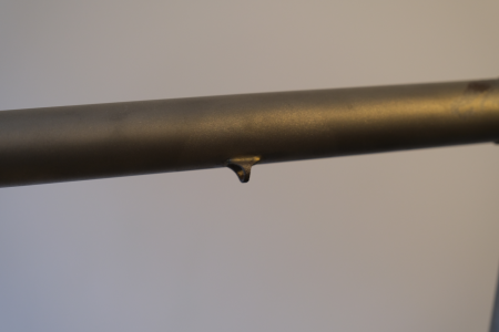

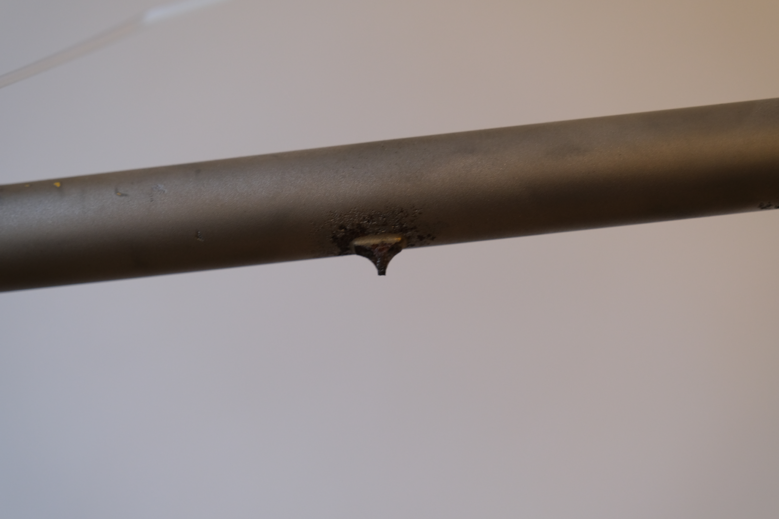

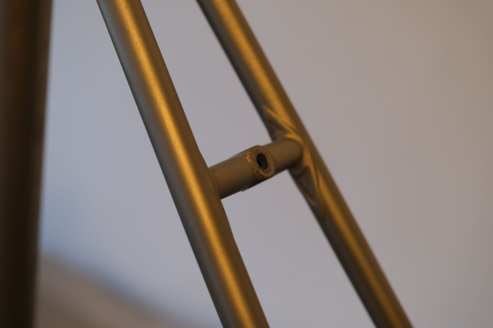

Noch schnell vor 8 ein Angebot, damit ihr was zum zerreissen habt :).

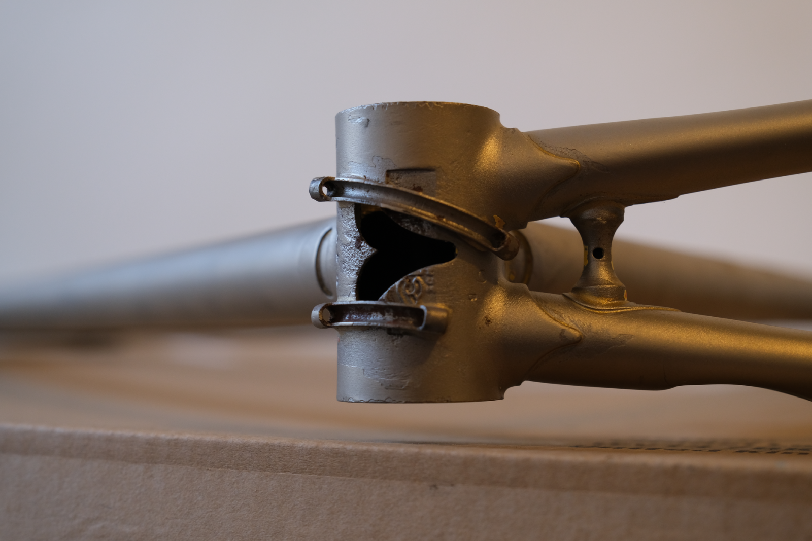

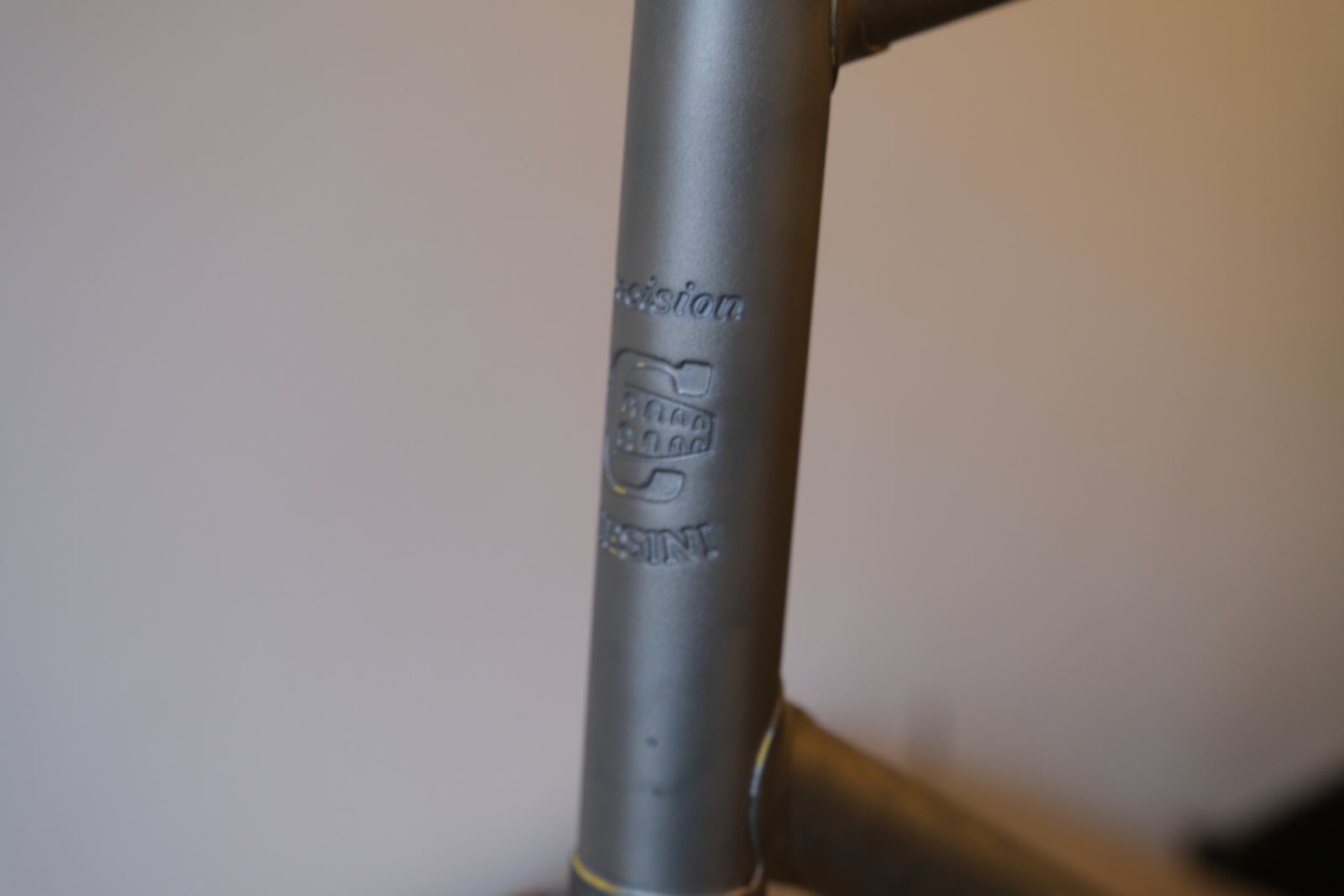

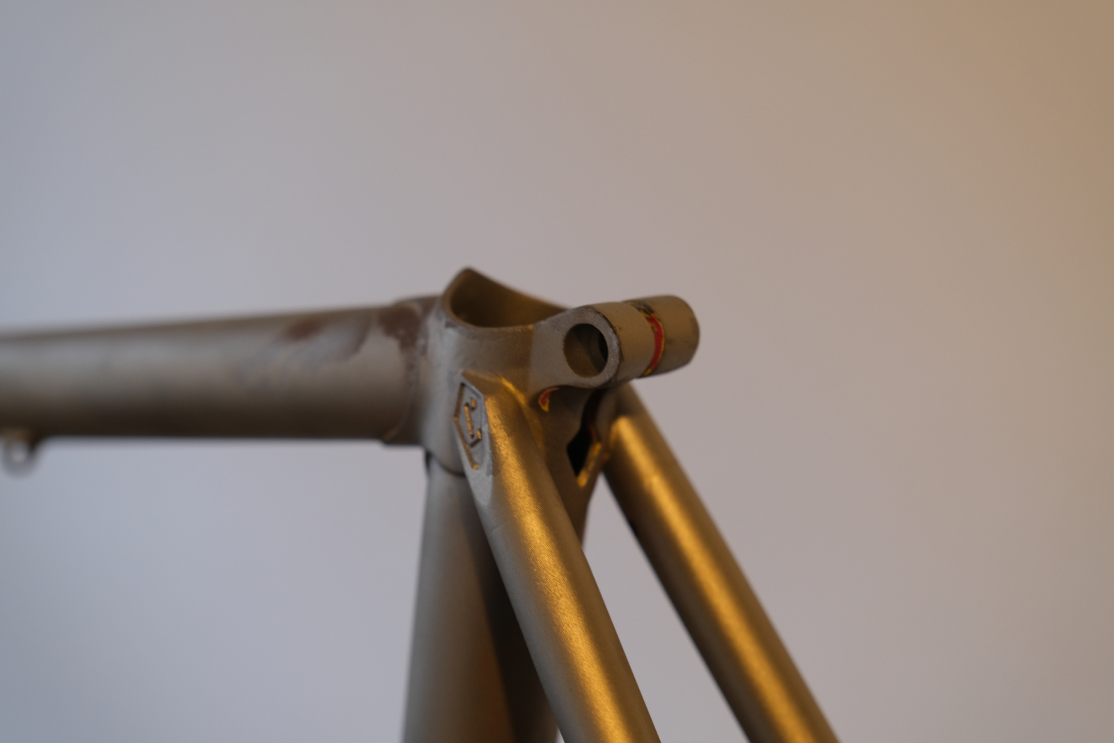

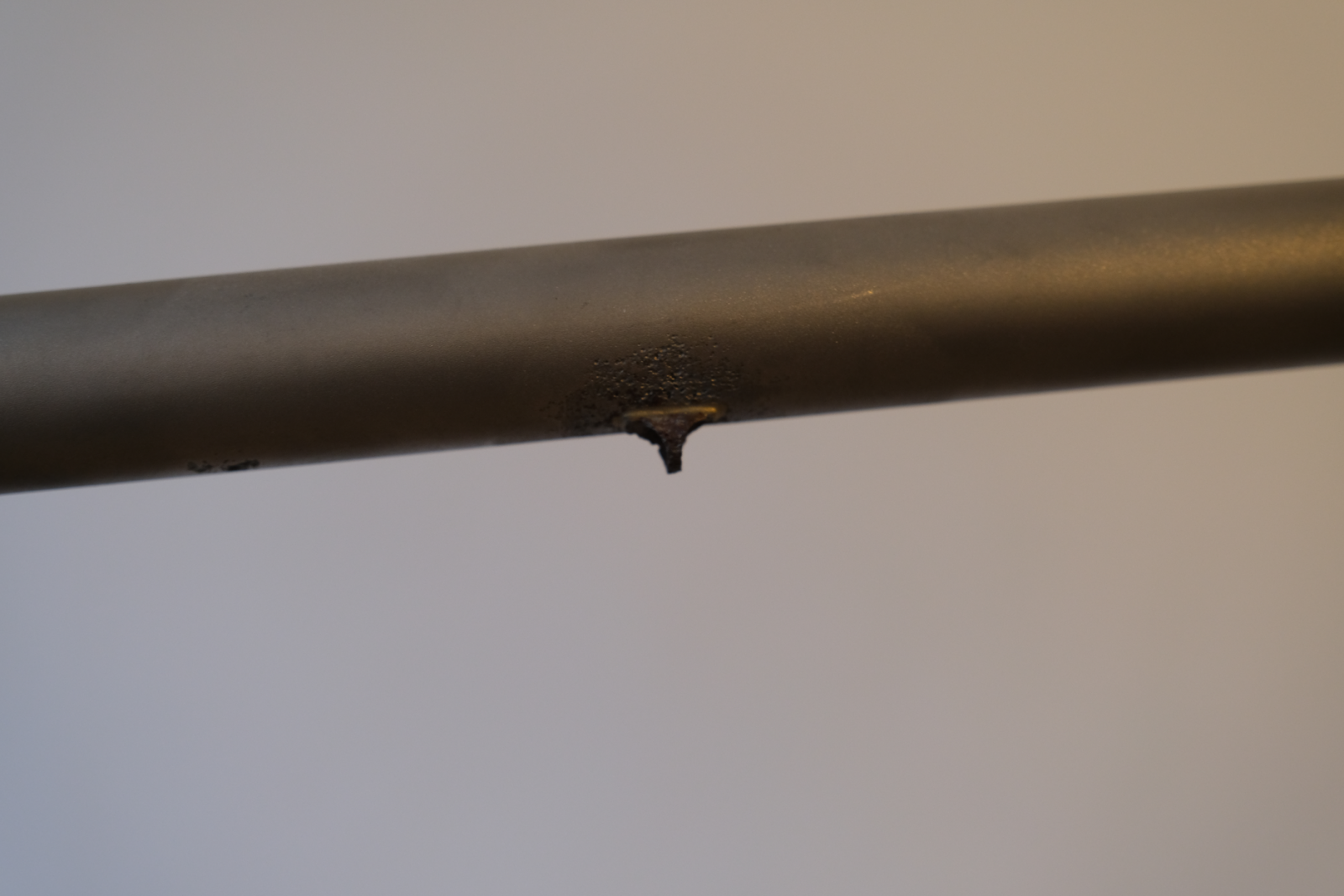

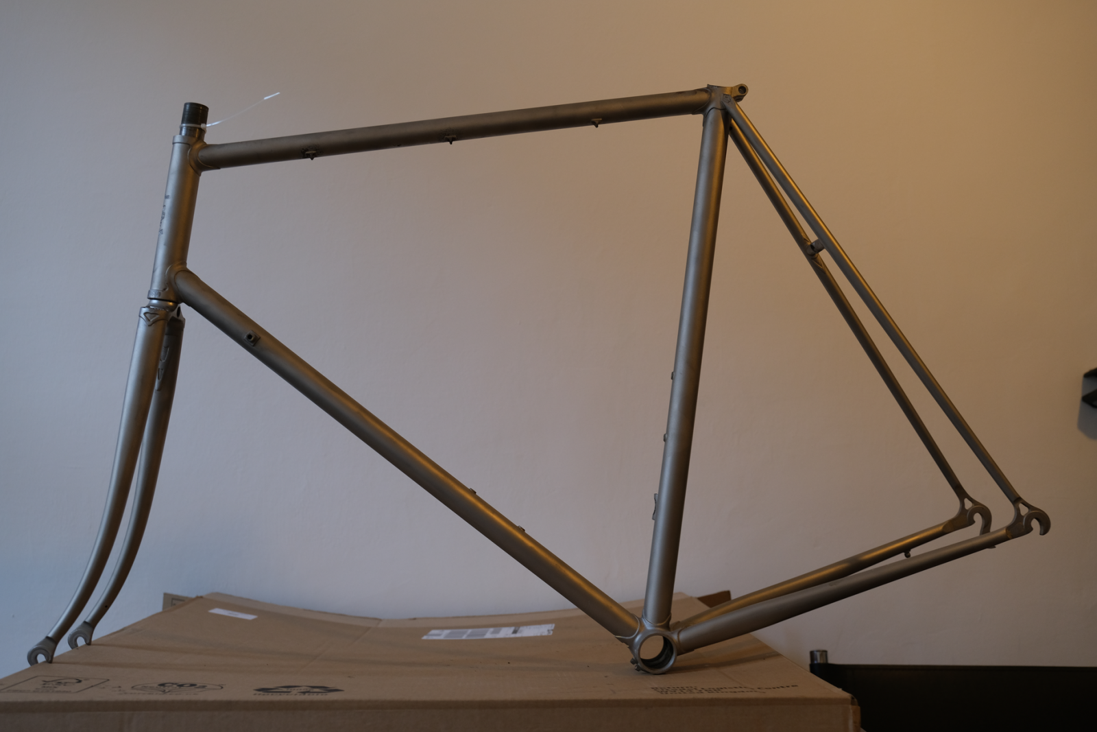

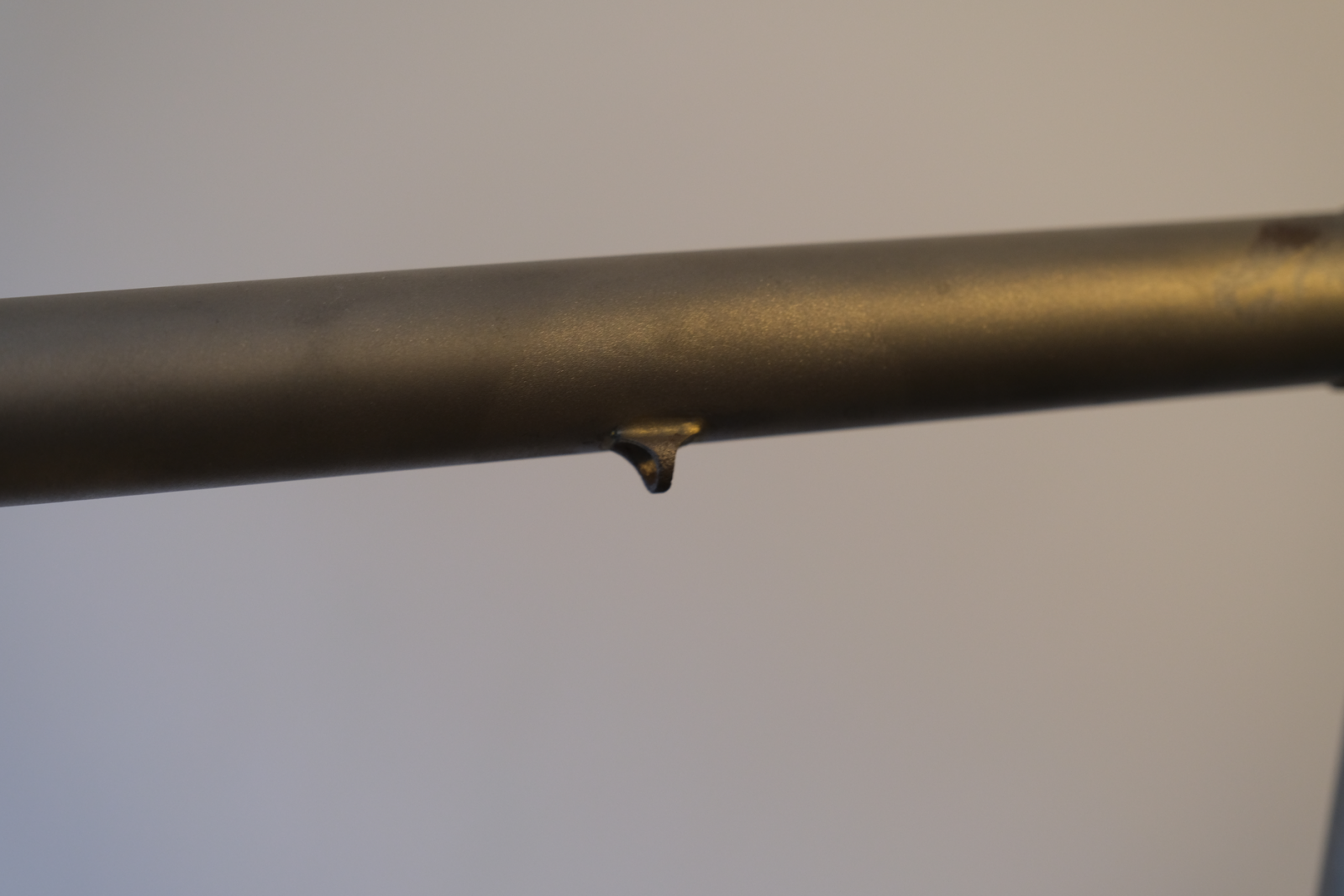

Chesini Precision, leider mit Rostschaden am Oberrohr und am Innenlager. Rahmen wurde (schon vom Vorbesitzer) entlackt (Glasperlgestrahlt).
Wollte mit einem Freund eigentlich neue Bremszugösen anlöten und dann wieder schön machen. Aber steht jetzt schon ewig herum und ich bin am überlegen ob ich ihn bei einem Rahmenbauer herrichten lasse oder verkaufe. Jetzt habe ich mich mal für Verkauf entschieden.
Ich habe damals glaube ich 70€ bezahlt, die hätte ich gerne wieder. Leider nur Selbstabholung in Wien, ich hab gerade kein passendes Verpackungsmaterial hier.
Sattelrohr: 60cm CT
Oberrohr: 57cm CC
Steuerrohr: 17cm
Einbaubreite: 126mm
Wird nicht verkauft, habe einen Riss in der Kettenstrebe gefunden :-(.
Sattelrohr: 60cm CT
Oberrohr: 57cm CC
Steuerrohr: 17cm
Einbaubreite: 126mm
