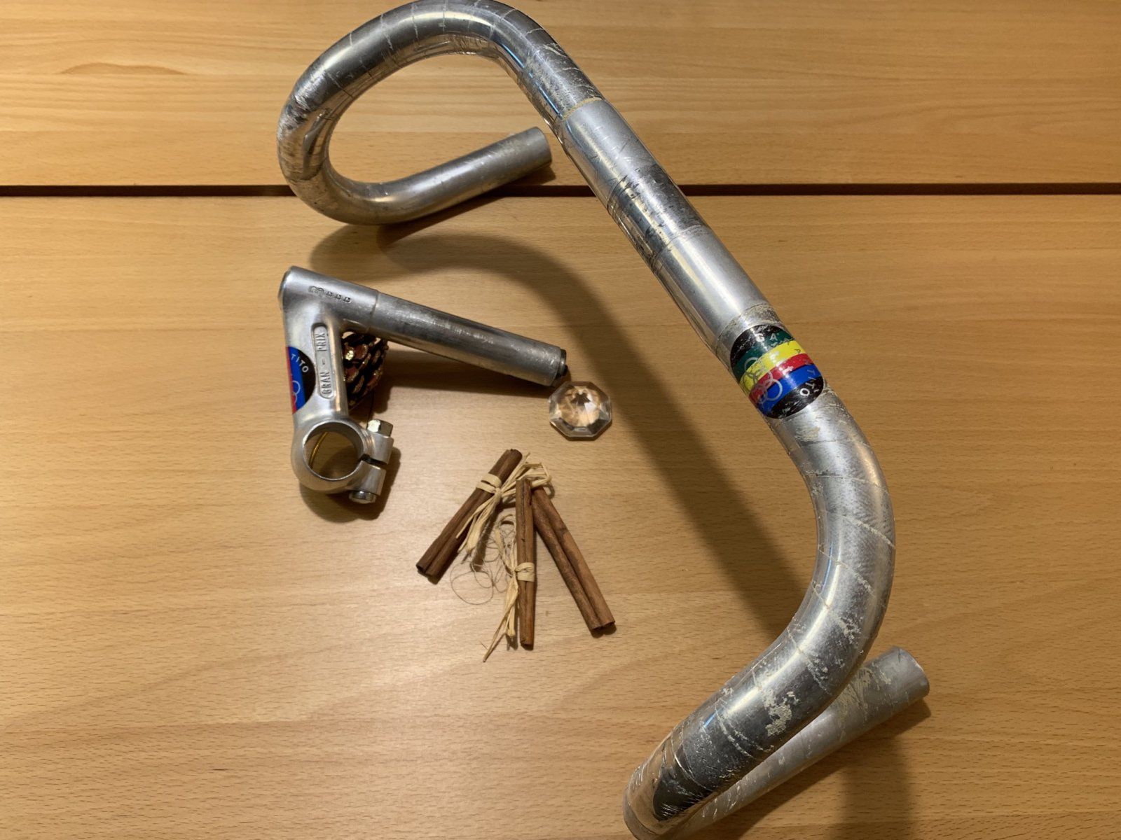

Den Lenker
"3ttt Competizione Gimondi Pista a-a 43cm, 35EUR"

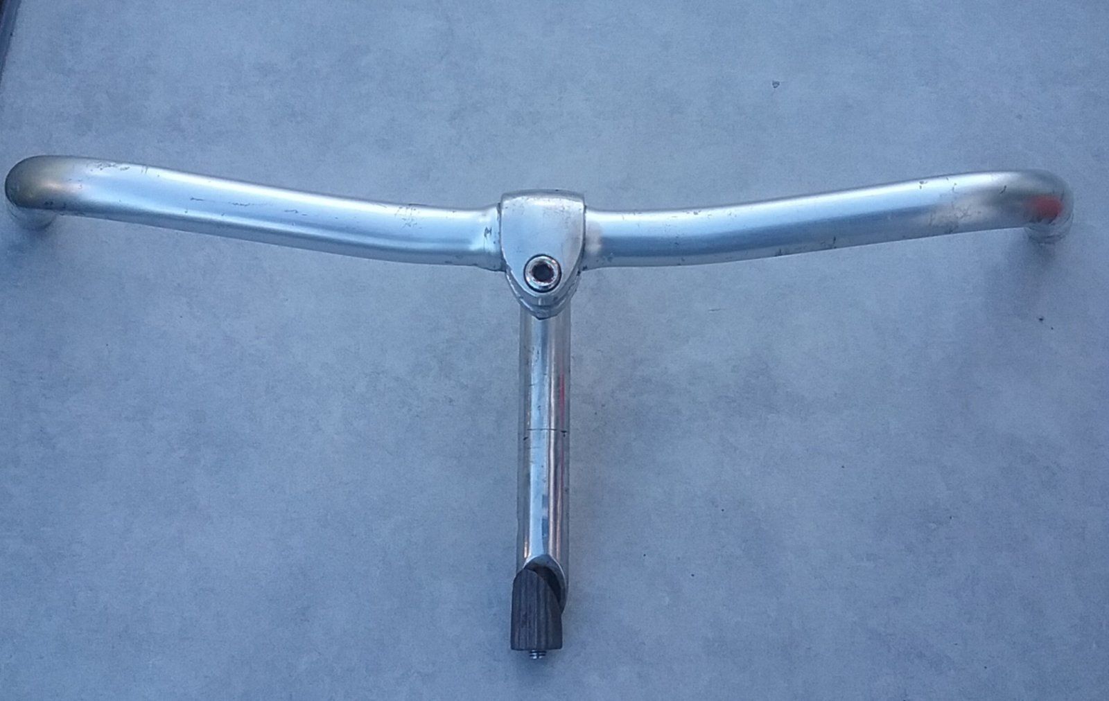

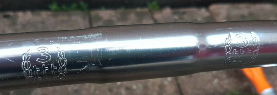

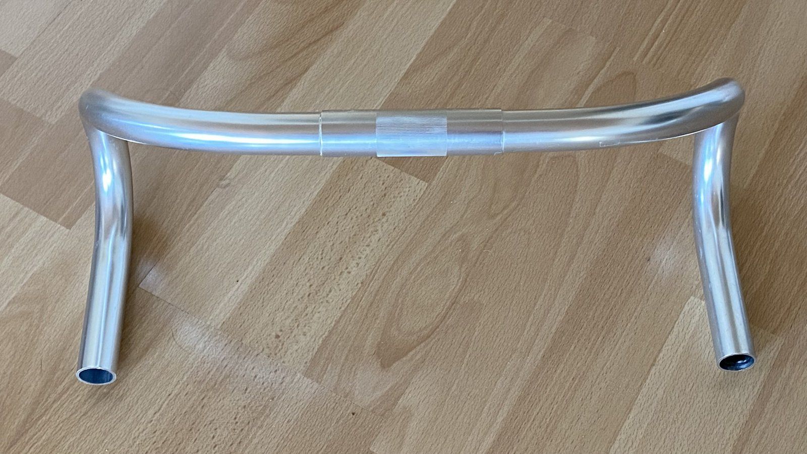

aber vielleicht lieber beim Wertstoffhof abgeben. Wenn man solche Riefen an der Manschette vorfindet, dann ist der Lenker beim Altmetall besser aufgehoben......
Ein gebrochener Lenker ist ja nicht ganz ungefährlich....
img_5464-jpg.945780
In echt sehen die wesentlich weniger bedrohlich aus:oops:
Ich nehme ihn mal lieber raus und behalte ihn. Ich werde berichten....
Jetzt ja, der sieht für mich aber trotzdem wie ein ganz normaler gimondi aus. Was ist denn anders? Kenne die 3t Pista Lenker sonst auch nur mit sehr tiefem Drop
Ich hab noch keinen einwandfrei identifizierbaren Pista in der Hand gehabt. Das P, ansonsten hab ich ihn gerade neben ein paar verbauten Gimondi gehalten, kein Unterschied auszumachen. Hab jetzt nur per in Augenscheinnahme verglichen mit Lenkern im verbauten Zustand.
Edit: Gerade nochmal richtig angefasst, fühlt sich doch recht tief an...
Das hatten wir doch erst vor ein einigen Wochen....der Pista
ist geschwungener und tiefer gezogen.....
....und eigentlich ganz leicht an der kurzen Manschette zu erkennen,
während die Stradaversion immer eine relativ breite Manschette hat.
Hmm, meine alten 3ttt aus den frühen 60er Jahren haben auch in der Strassenversion ein kurze Manschette.
Interessant, hast Du da noch Bilder von?
Die alten 3T, also erste Version habe ich nur mit breiter Manschette in Erinnerung.

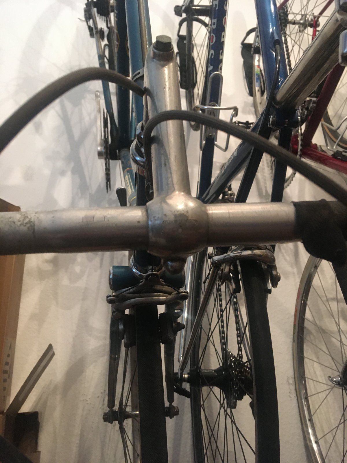

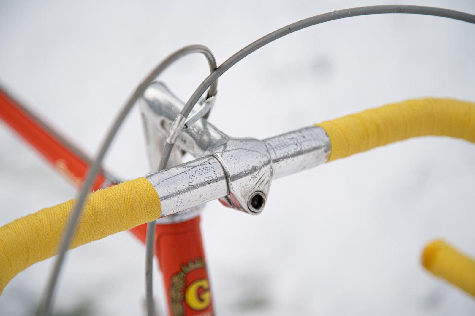

Diesen meinst du, oder? Kenne ich bisher auch nur mit der Manschette

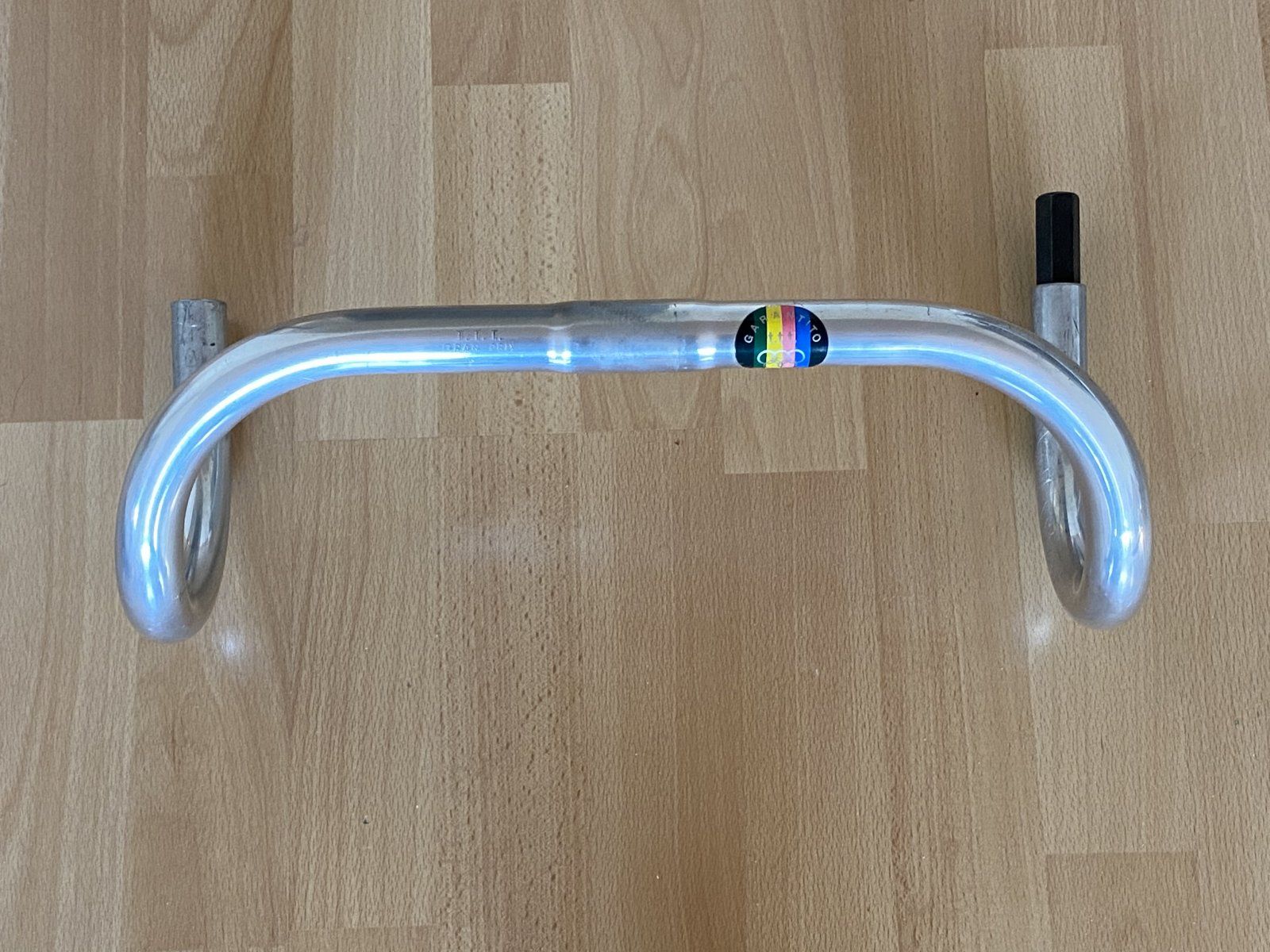

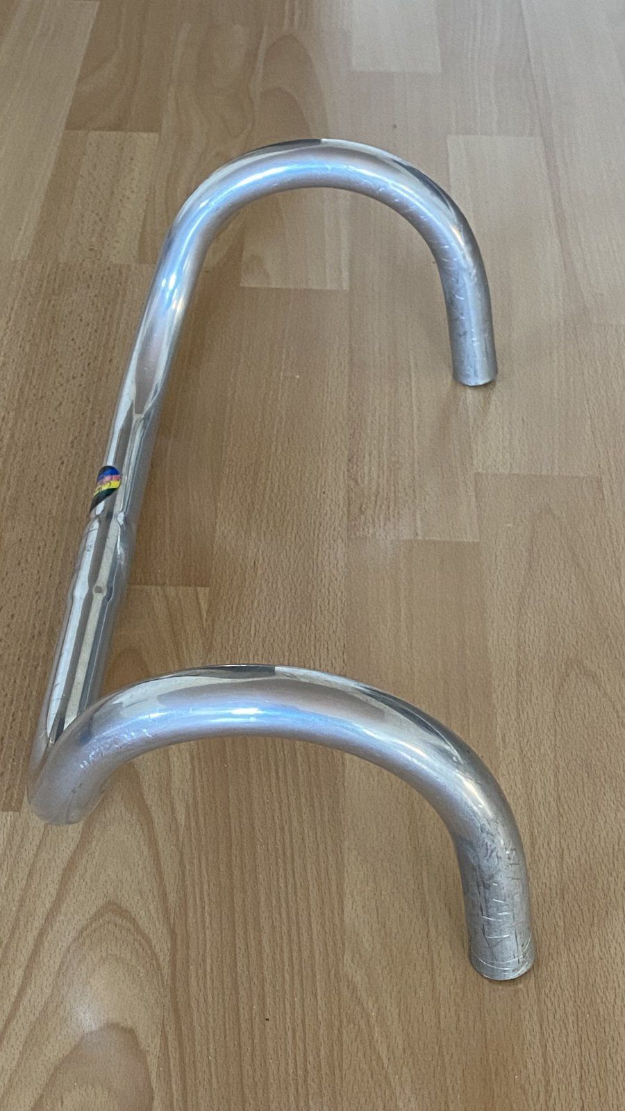

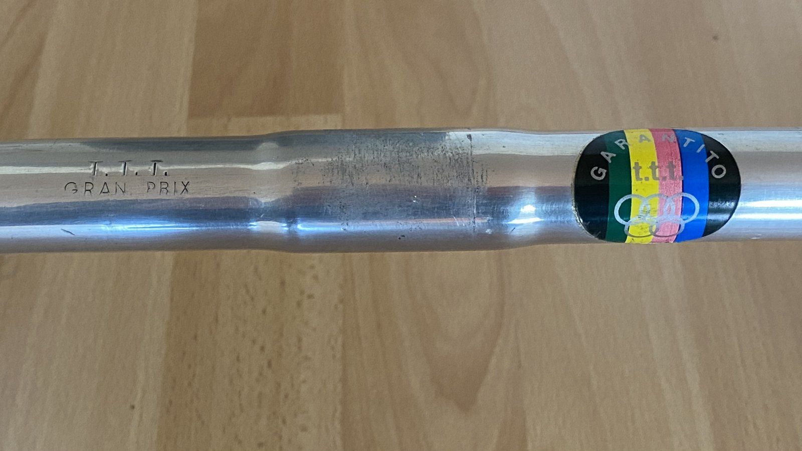

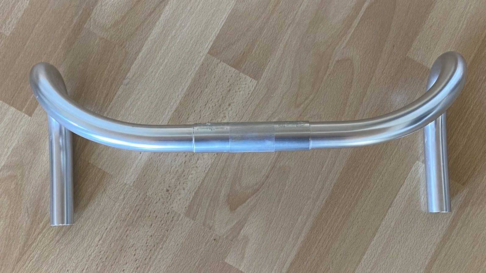

Da habe ich noch was im Lager gefunden😊
Das ist bestimmt ein Unikat....da hat der Guiseppe nach der Siesta,
das Rohr in die falsche Maschine gelegt.
Es ist kein Pista und hat trotzdem die schmale Manschette.
Langsam wird es unheimlich....ist ja fast wie bei Campa.
Den habe ich auch, allerdings mit der breiten Manschette.
