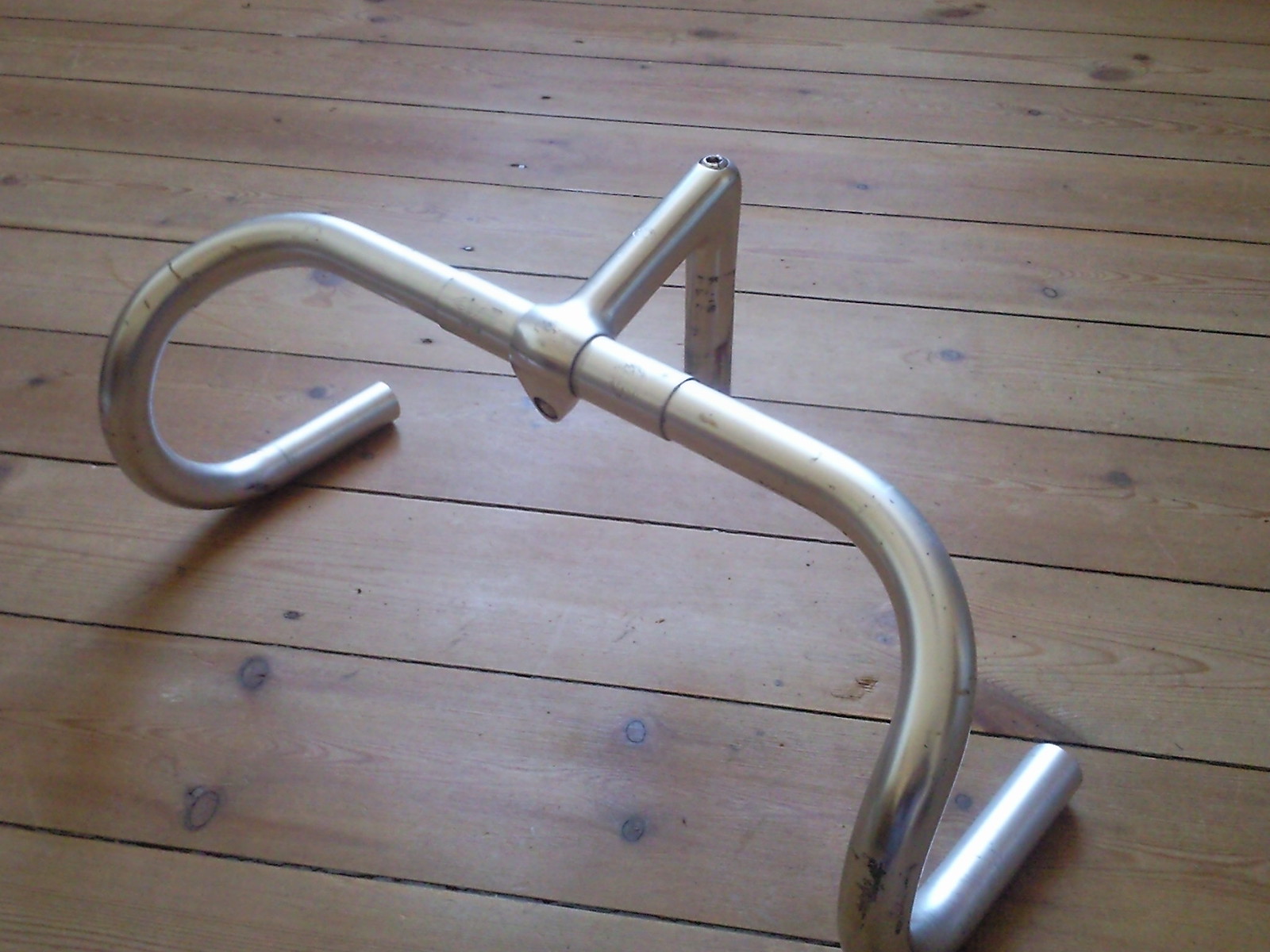

biete Lenker/Vorbau Kombi Cinelli Campione del Mondo 66-42 an Cinelli (1a?) 110mm. Zustand OK
Am liebsten würde ich gegen eine ähnliche Lenker/Vorbaukombi tauschen in Vorbau 90-100, Lenker maximal 40 breit. (das ist der preis, alles andere ist vhb)

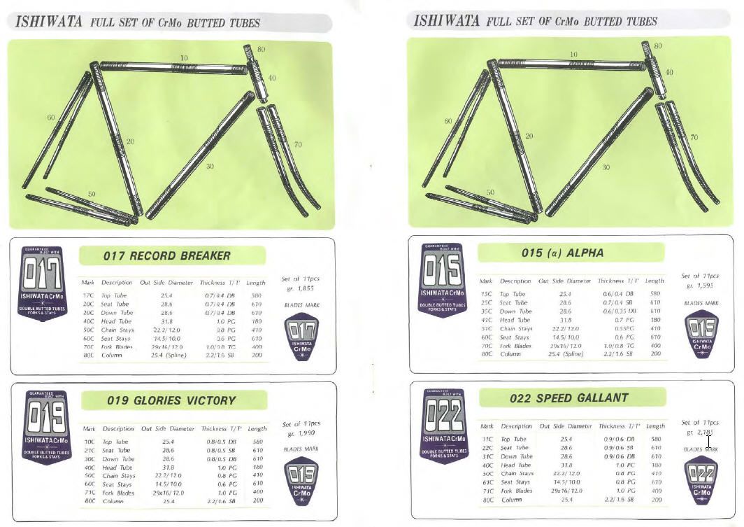

Was heisst gröberen Rohrsätze.
531er Reynolds z.B. gibt es in 0,7/05/0,7 ; 0,8/06/0,8 ; 1,0/0,8/1,0 mm
Je nach Rahmengröße werden von gleichem Material auch mal die "dickeren" Rohre verlötet.
Bei Ishiwata / Tange / Vitus etc ist es ebenso.
Die Rohrsatzbezeichnung sagt nie etwas über die geometrischen Maße der verwendeten Rohre aus , sondern nur was über die Stahllegierung/Sorte und die dazu gehörige Warmbehandlung , falls das mit den Rohren gemacht wird.
Das Gerücht Rohrsatz XXX hat folgende Abmessungen stimmt einfach nicht.
