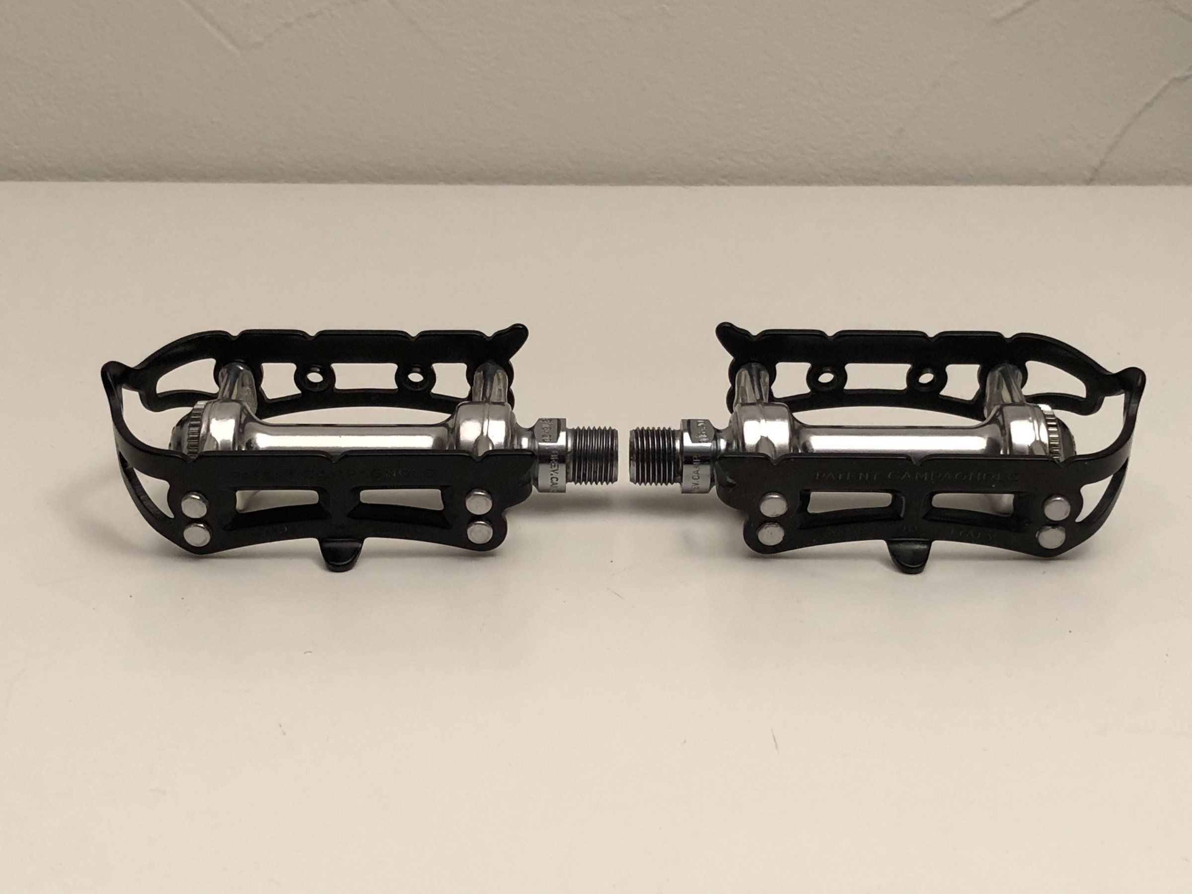

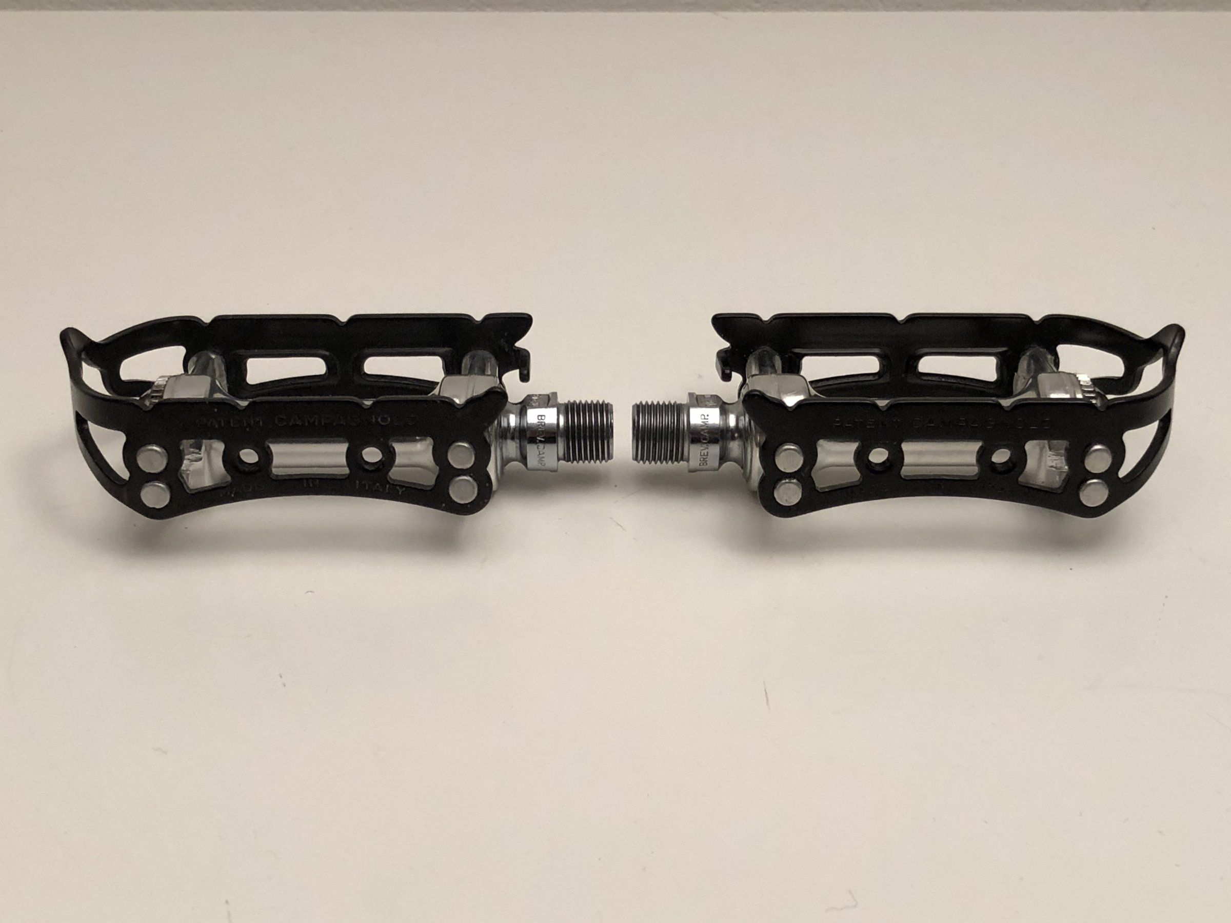

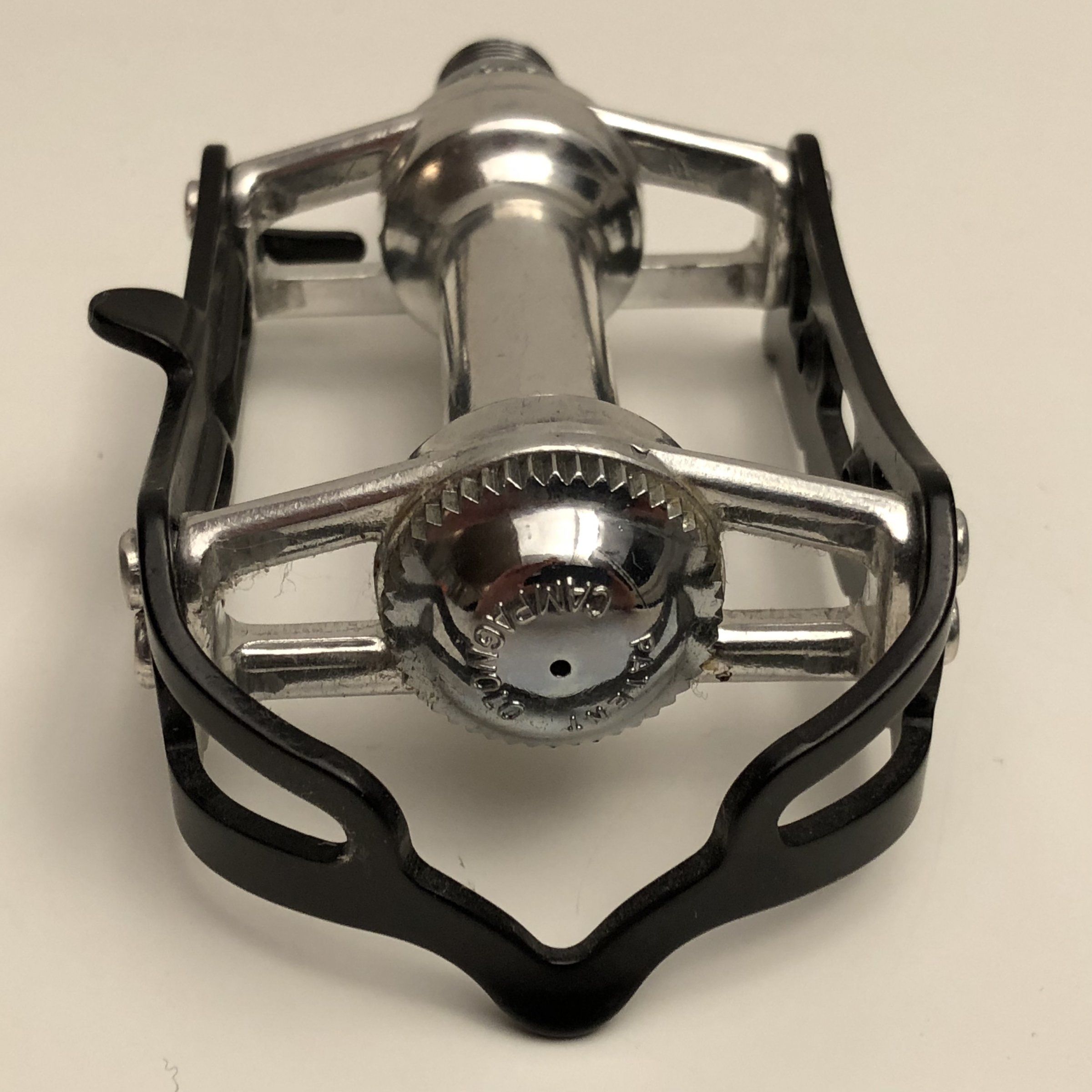

Neue Campagnolo Record „Superleggerie“ Pedale. WEG

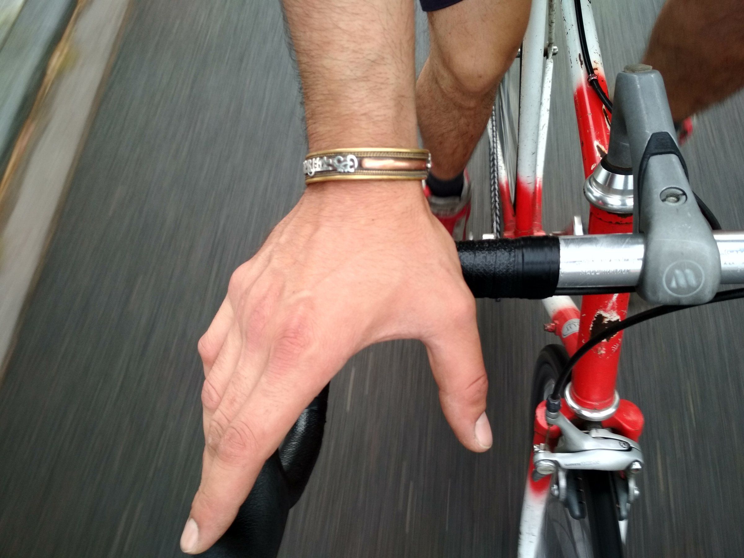

im Stadtgebrauch mit Zeitfahrlenker / Büffellenkerlenker*(Zitat Minute 4:34 youtu.be/SFTol_faPRA?t=4m34s Bahnrad WM 1987 Wien) / bullhorn, weniger, ebenso wie ein geschwinder & kräftiger, innerstädischer alltäglicher Gebrauch, subjektiv spekulierend.
Der Cinelli LA 84 rutschte öfter bei korrektem Klemmmaß des herkömmlich klemmenden Cinelli Vorbaus.
Mein Modolo Rennlenker ist mir zuletzt (vor 5-10Tagen) im Straßenverkehr durchgerutscht, einige mm, beim sachten Anfahren an der Ampel, mit einem Bürgersteig/Fussweg geringer Höhe 7-10cm ca., lehne mich aus dem Sattel befindend zunächst nach hinten während das Vorderrad den kleinen Satz/Sprung vom Bürgerstig zur Straße macht und dann lehne ich mich nach vorne um das Hinterrad zu entlasten, Tempo 5-6kmh, ist mir mein Lenker was durchgerutscht... o.0
Diese Lenker Vorbau Cockpit / Kombination.
starr 48:14 mit nem sau und sackleichten Marathon Plus in 25-622 nur 595gr. Herstellerangabe... :D

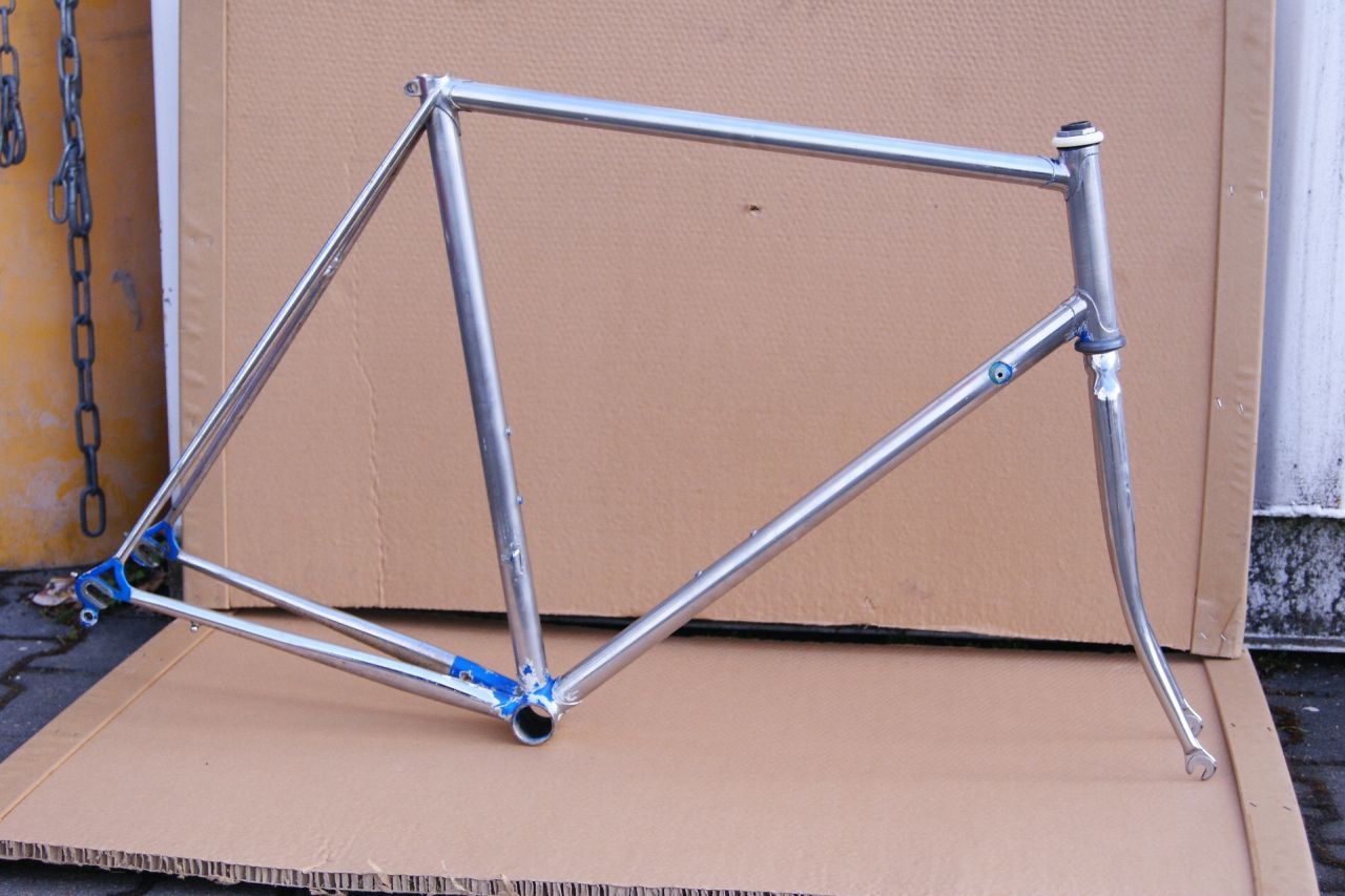

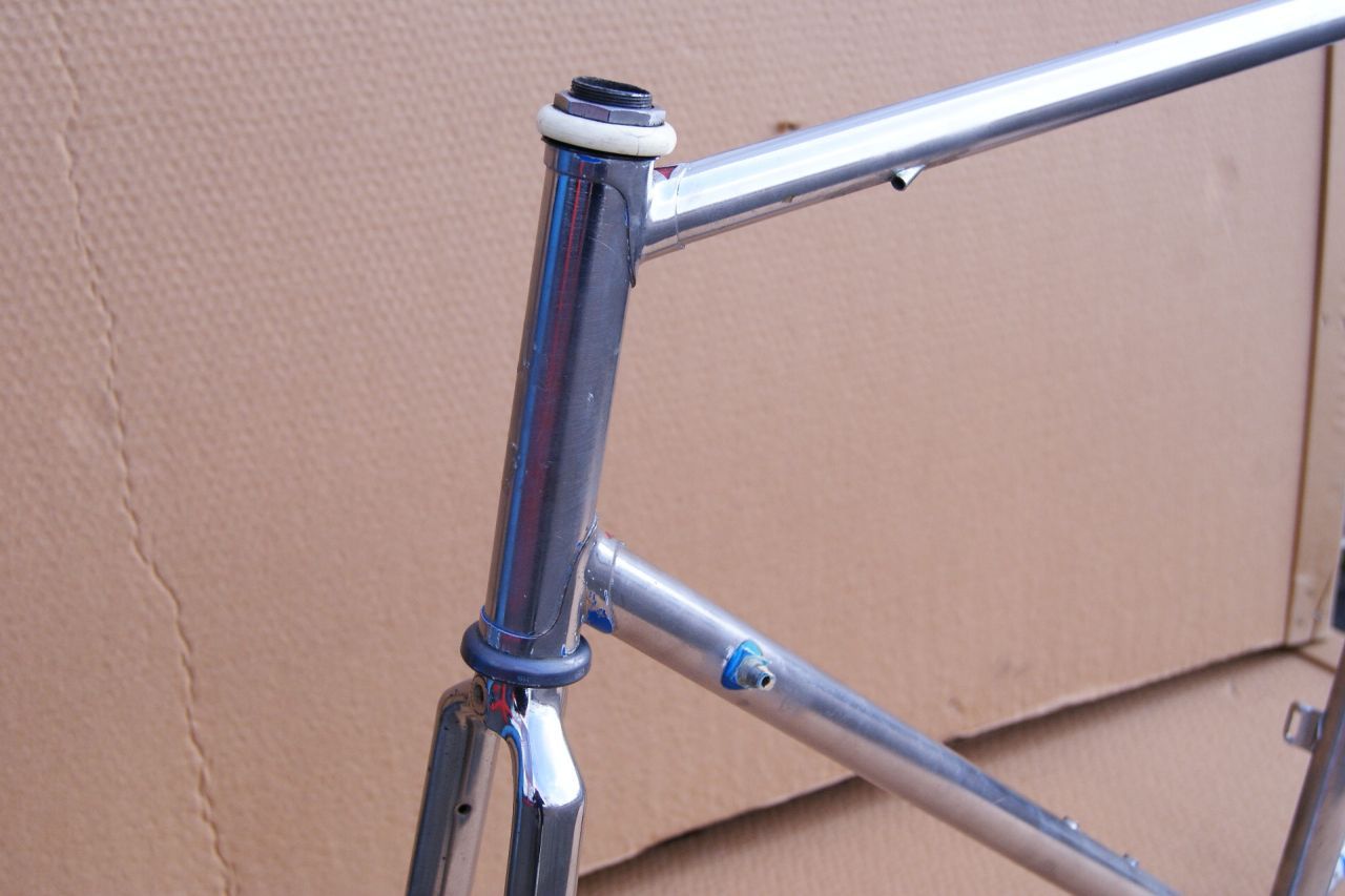

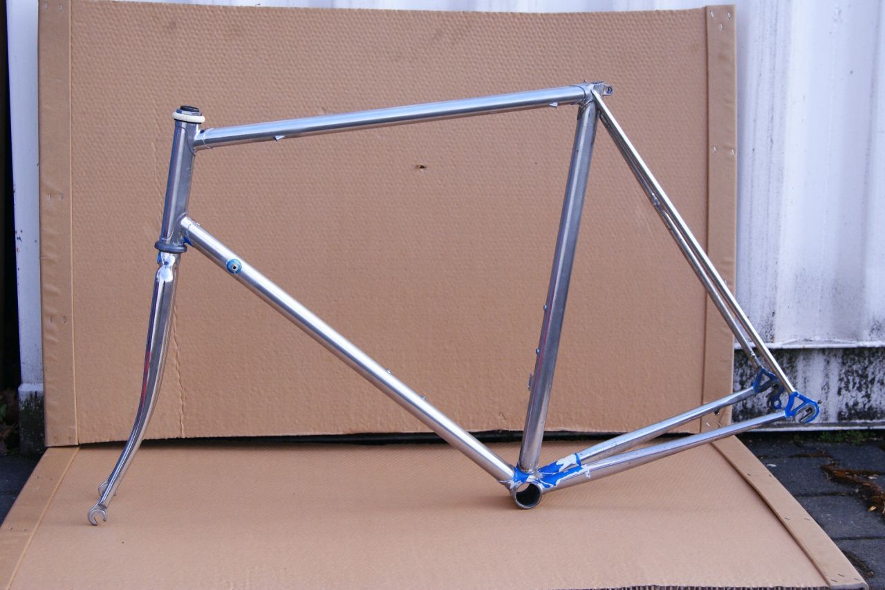

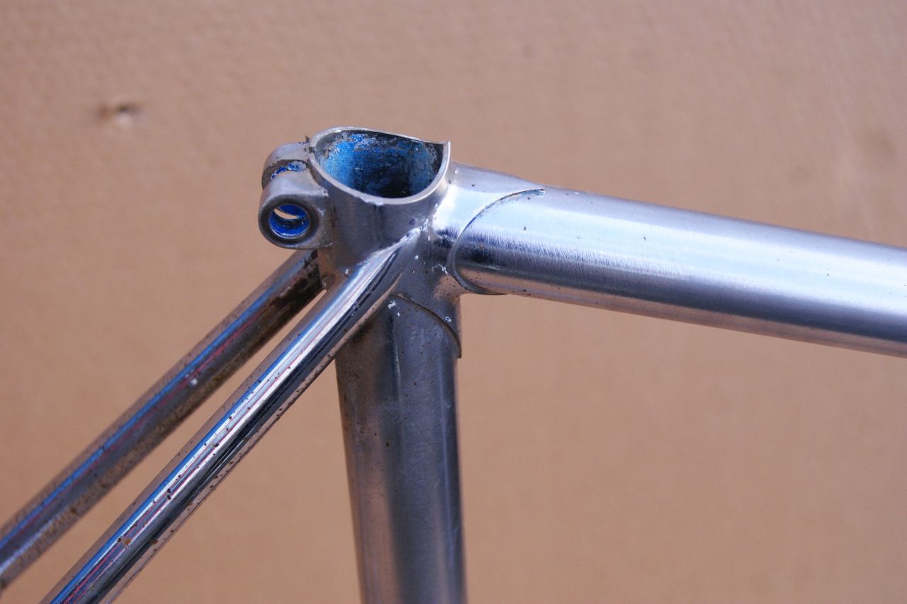

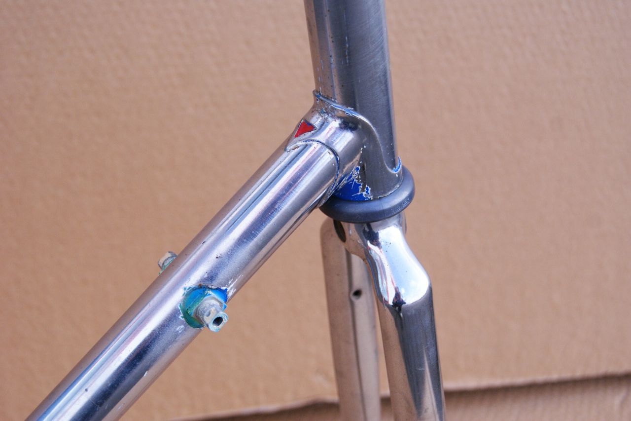

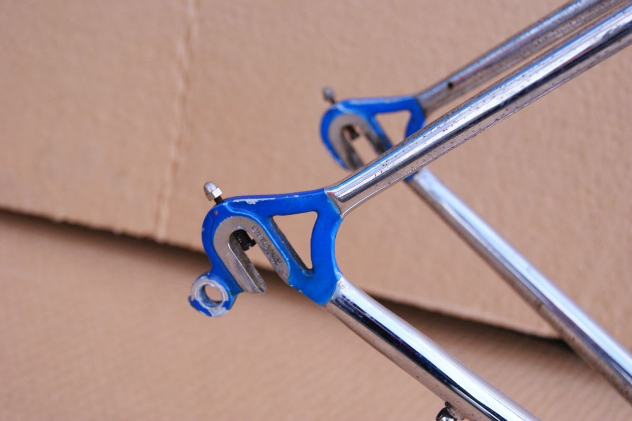

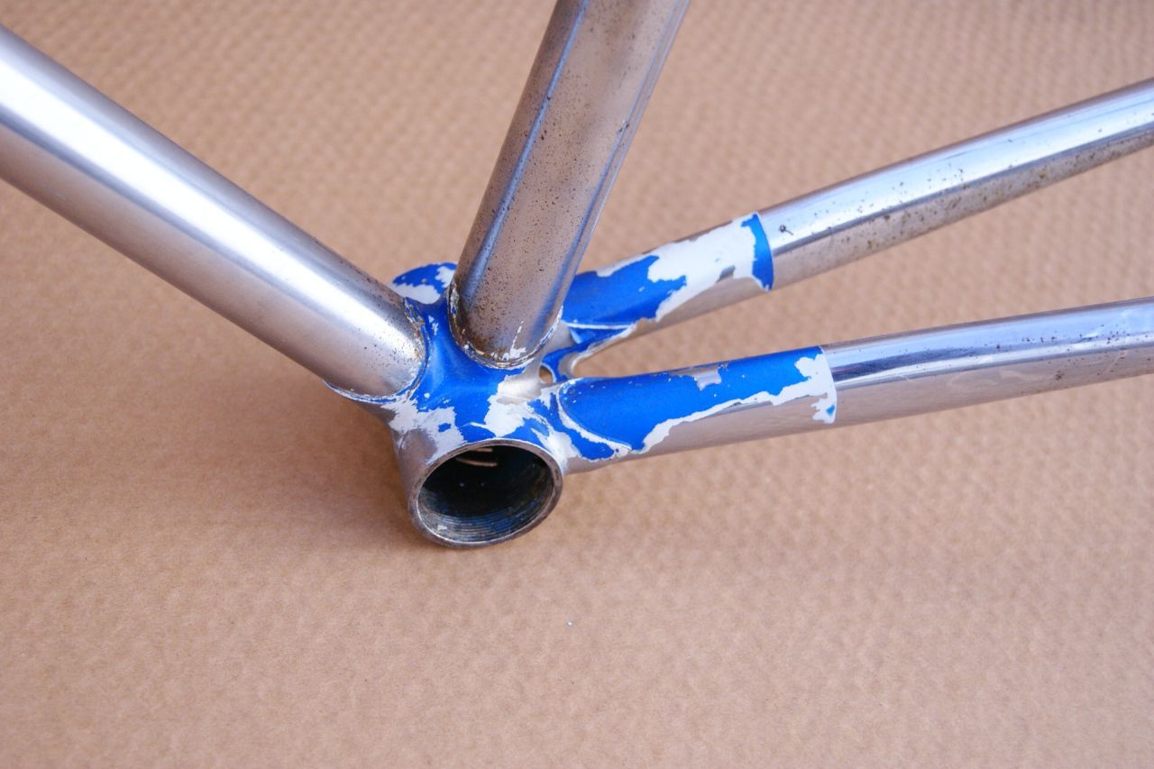

Rahmenset verchromt
RH 57,5 (M-OK)
OR 55,5
Hinterbau 126 mm
Gipiemme Ausfallenden
ohne Steuersatz
Ist noch nicht ganz entlackt
technisch alles OK
50 € + 5 € Versand ... weg

...nur den schlechten lack runter, und dann so original lassen wie möglich, aber nicht wider lackieren.
Habe auch schon überlegt ihn mir zu schnappen, cooles Teil, schönes Projekt!!!
Denkst du denn das silberne wäre ohrischinoahl? Hab ihn gekauft
edit: Nun doch nicht
