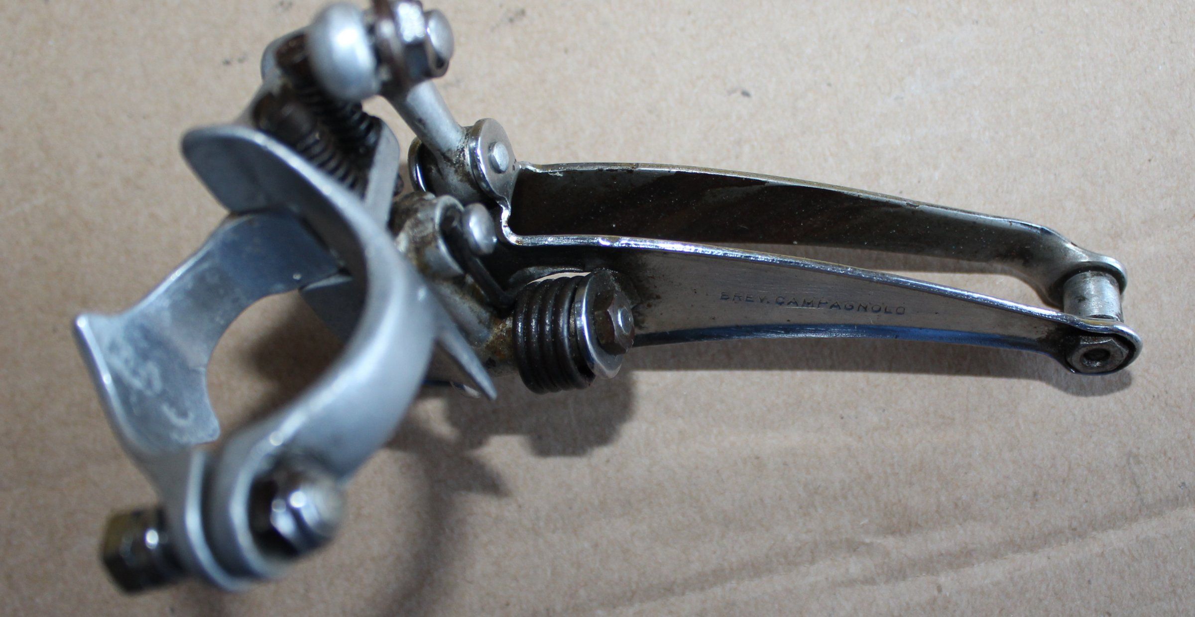

Ähm, mir wurde einmal gesagt das sein kein Record Umwerfer sondern ein Nuovo Gran Sport. Das scheint Velobase auch zu bestätigen.
:bier:

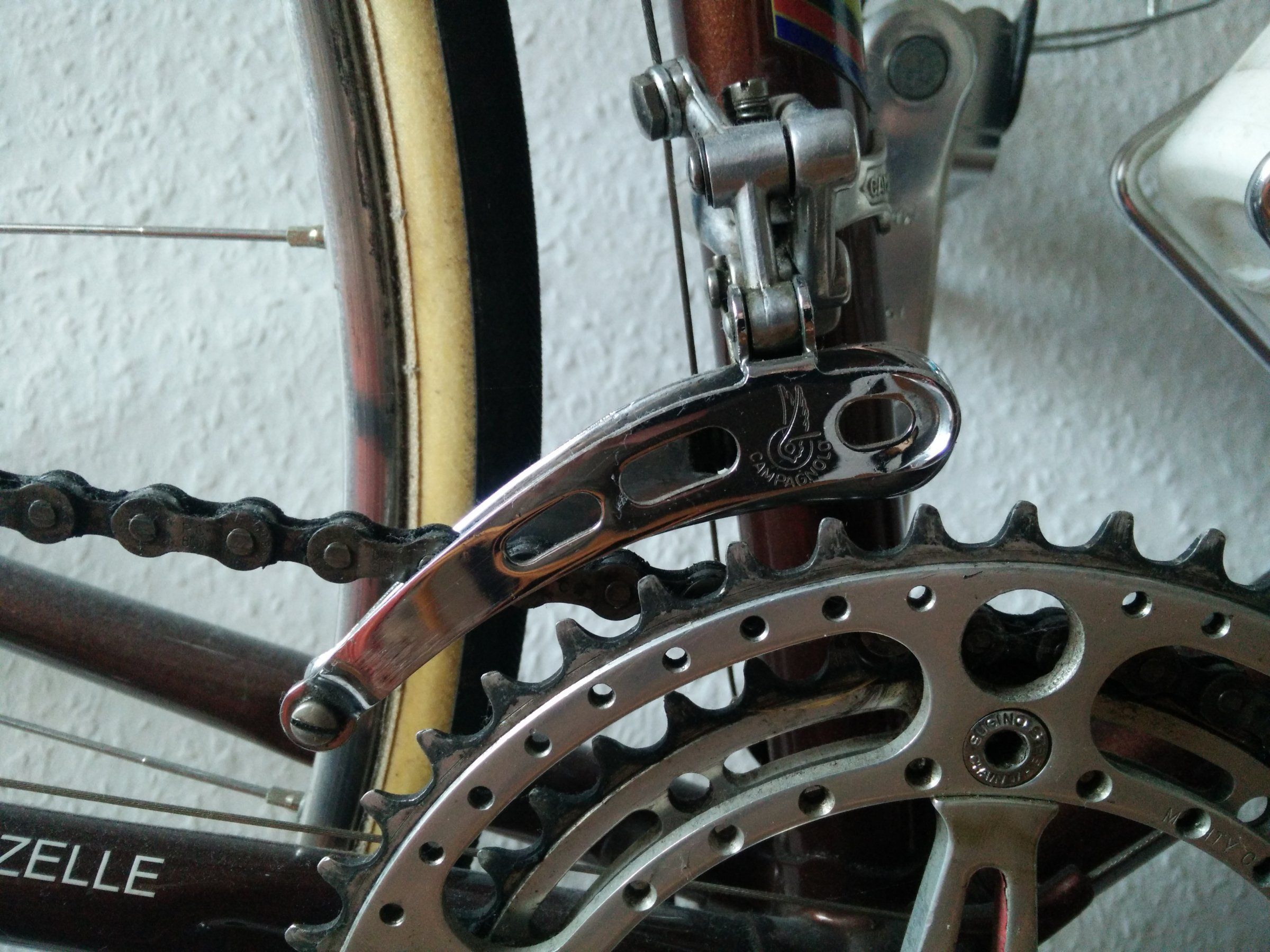

Record hat wohl Löcher, wie der an meiner Gazelle:
Edit: Hilde hat mich damals genau darauf hingewiesen. Der wird auch älter :p
Hast Du den mit der Lippe oder ohne? Das lässt sich auf dem smarten Fon nicht so gut sehen...
Ich meinte eine zu sehen.

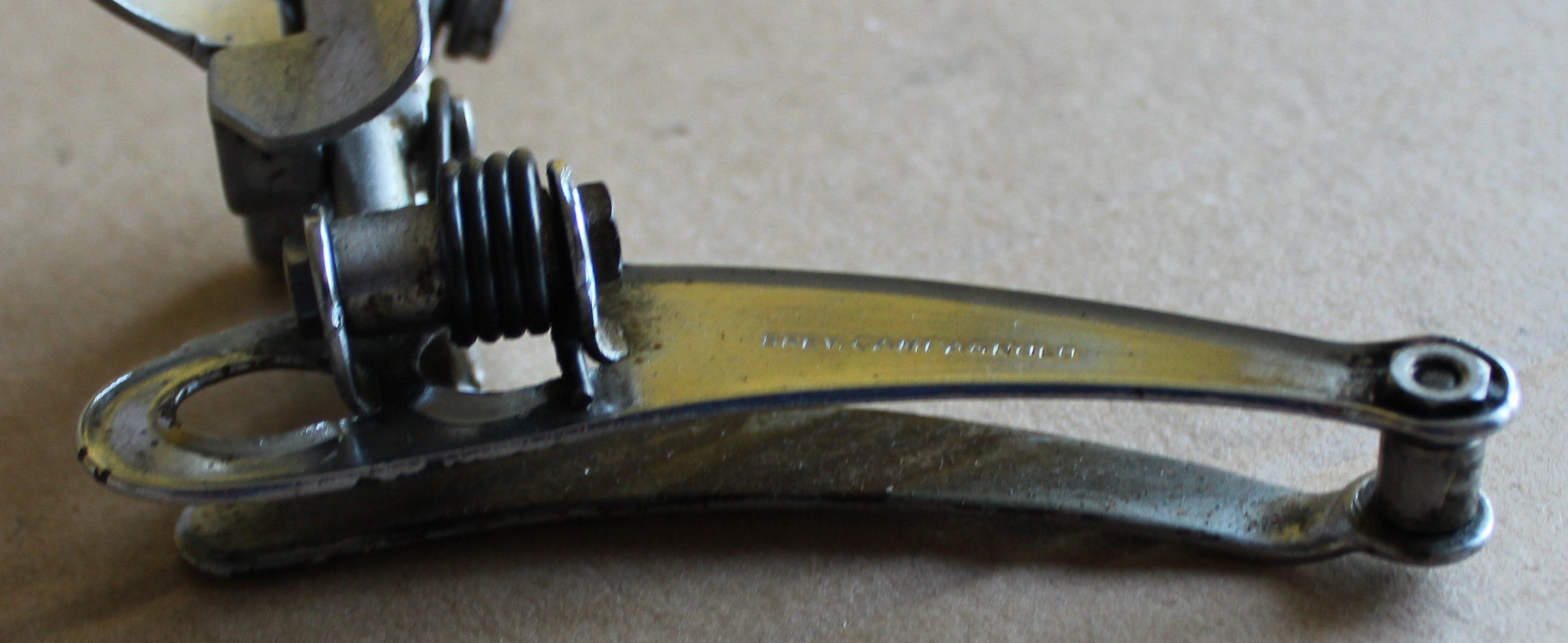

@RoKaDo hatte auch schon so etwas von der Lippe gesagt. Ihr meint das auf der Rückseite? Im Anhang weitere Bilder.
Herrje, hätte ich die Teile bloß im Keller gelassen... ;)

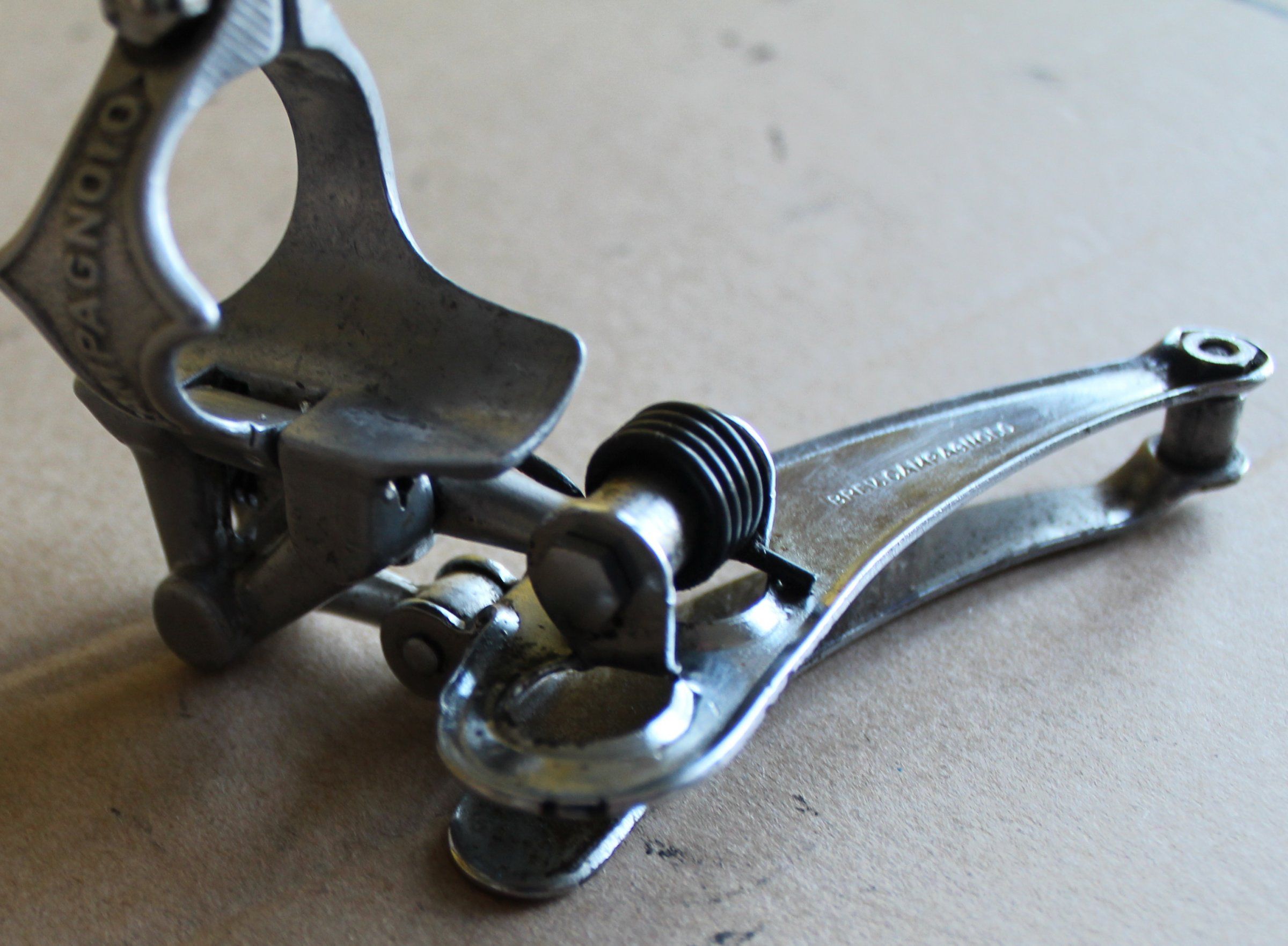

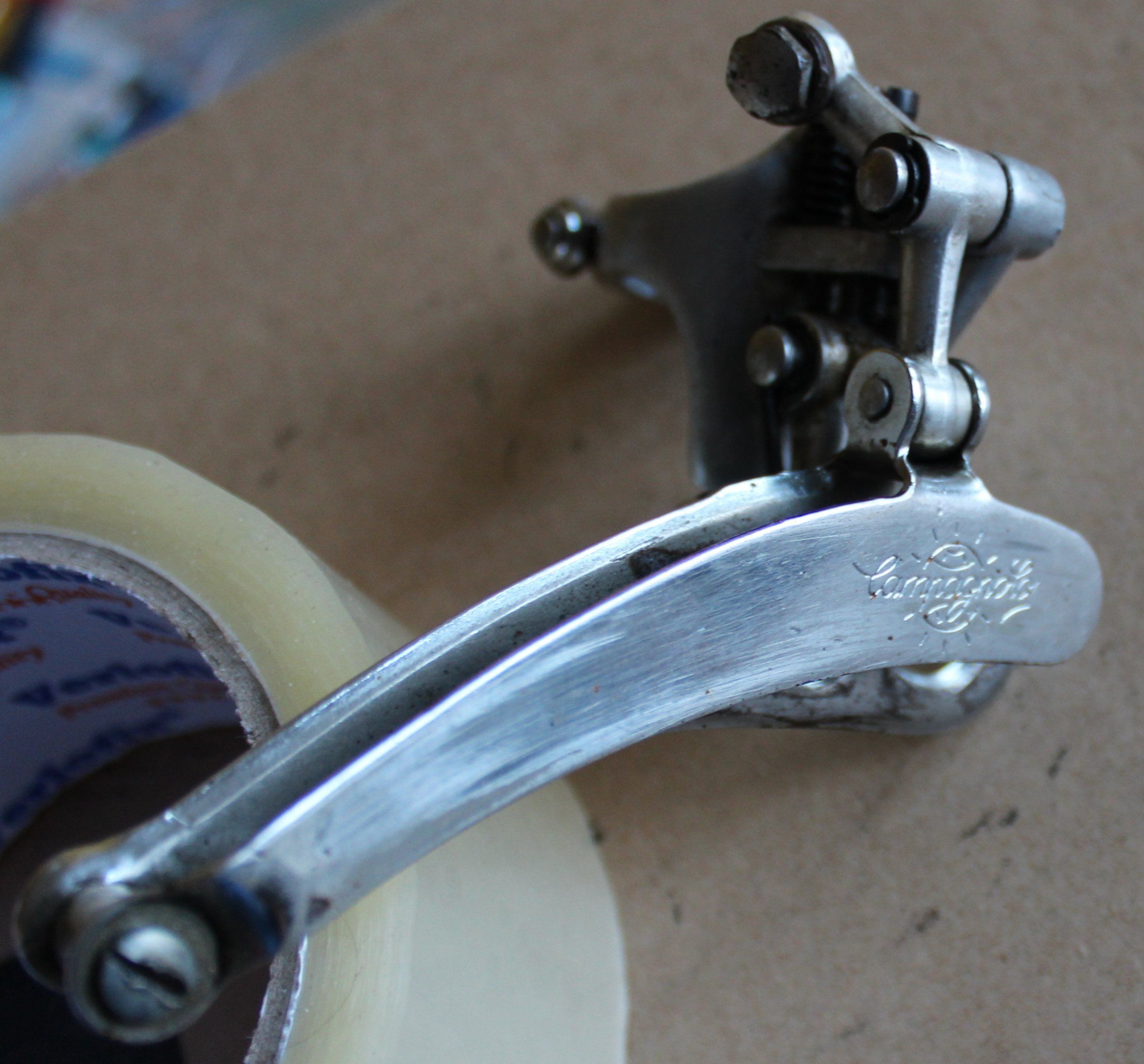

Lippe vorne = Nuovo Gran Sport
Ohne Lippe = aber mit Zugführung unten 1. Gen Record
Ohne Lippe = Record 1052 2. Gen
Sorry da ist was falsch gelaufen!
Das mit der `` Lippe `` bezieht sich auf das vordere Leitblech, bei den alten Versionen ist dieses glatt und bei
den jüngeren ist vorne so eine Wölbung zu sehen.

Herzlichen Glückwunsch, da habe ich ja genau die falsche Seite fotografiert... Es hat m.E. keine Lippe, Fotos folgen
@derMicha ,
hat weiter oben einen Record Umwerfer mit drei Löchern gezeigt,
vor dem ersten Loch das ist die böse Lippe.
