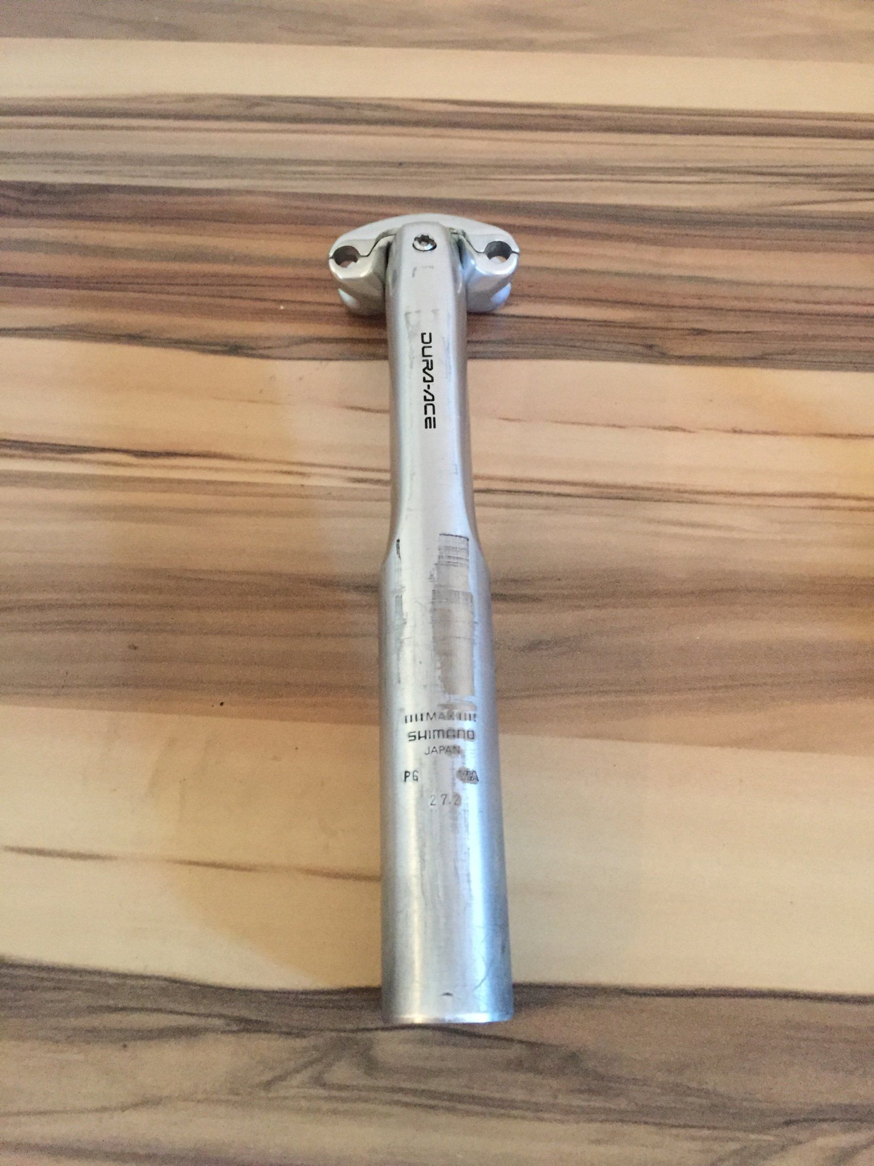

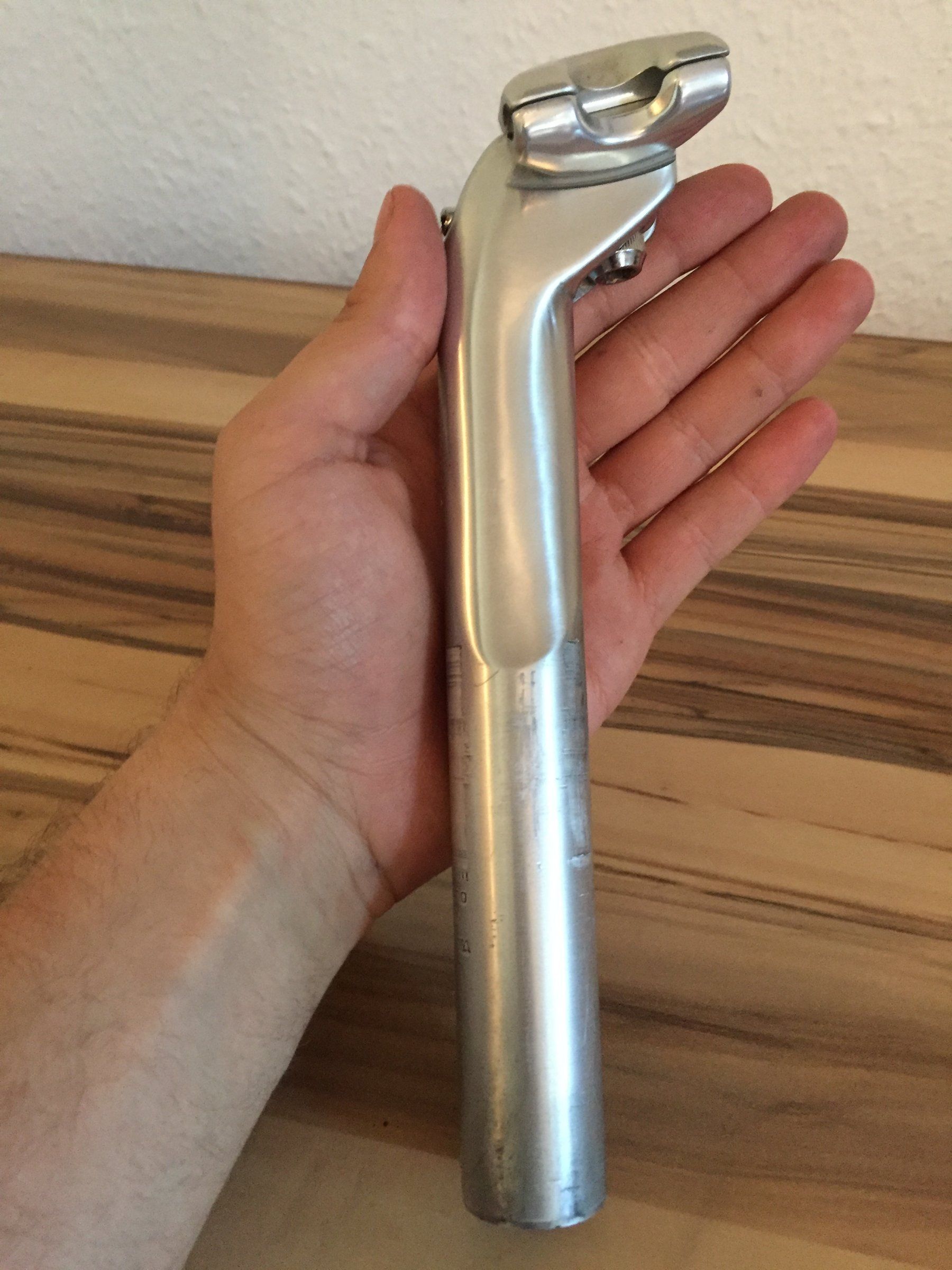

Dura ace 7400 Stütze zum schleifen und polieren. 54,90€ + Versand nach Wahl oder Abholung in Mainz
27,2

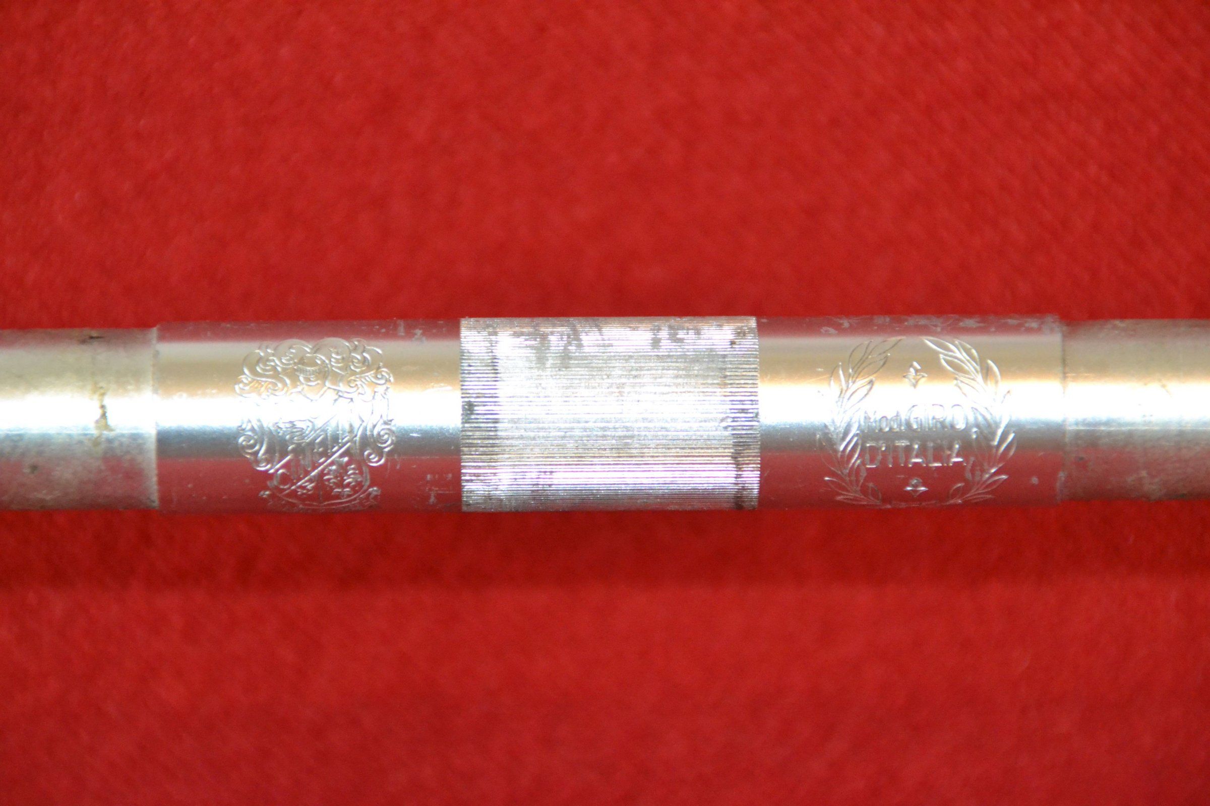

Modolo OXO Vorbau. Neu in Box 24,90€

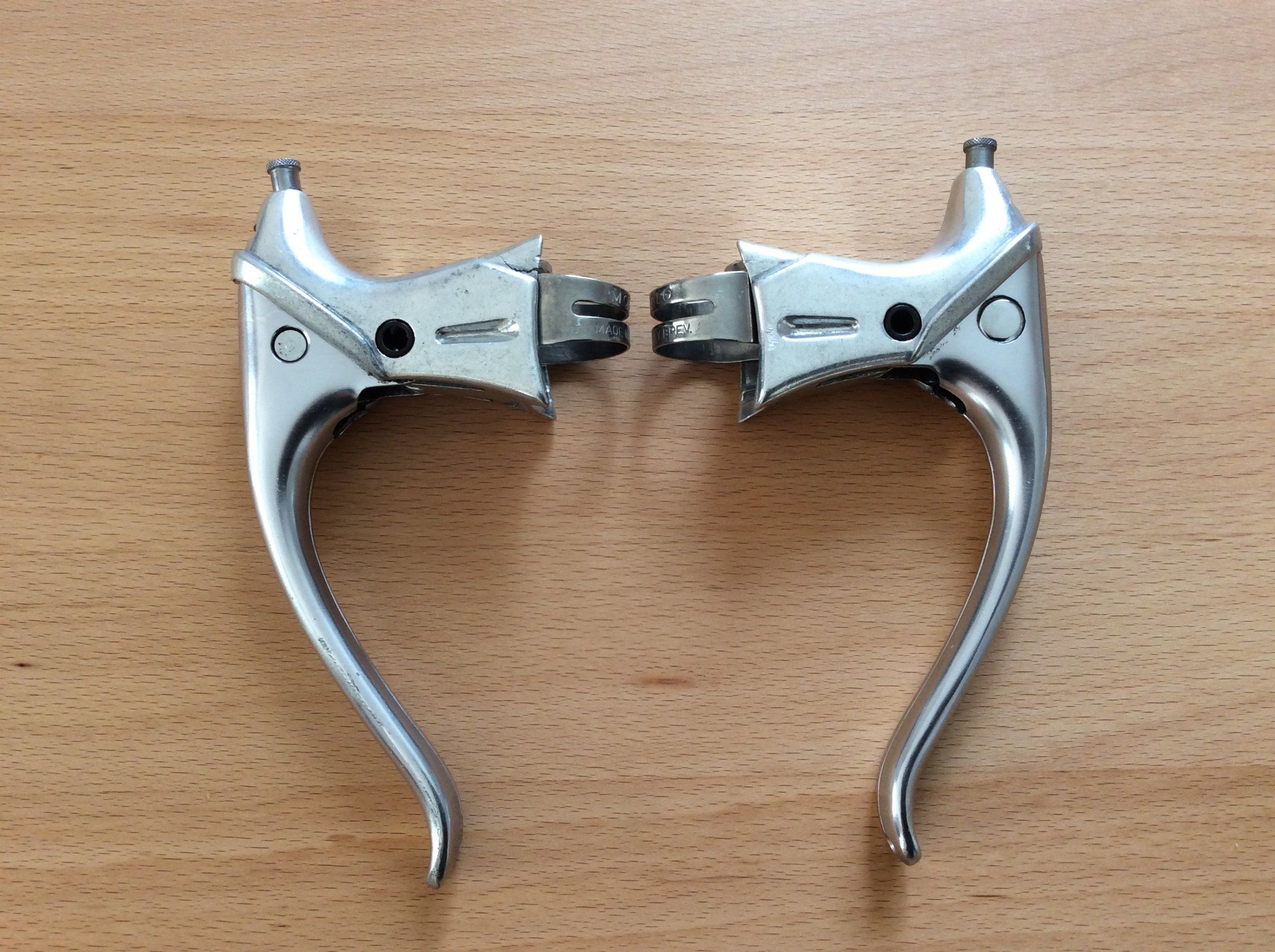

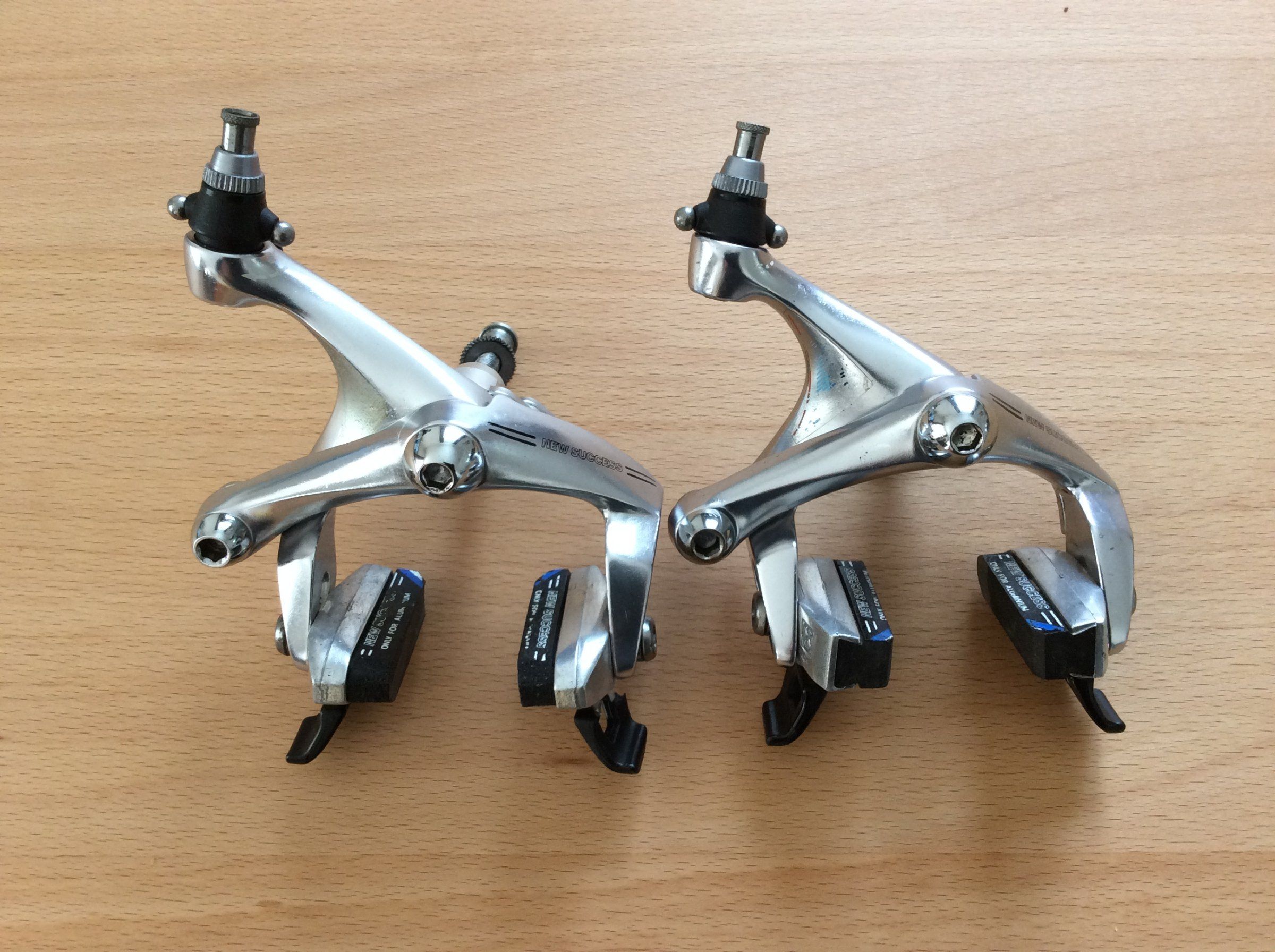

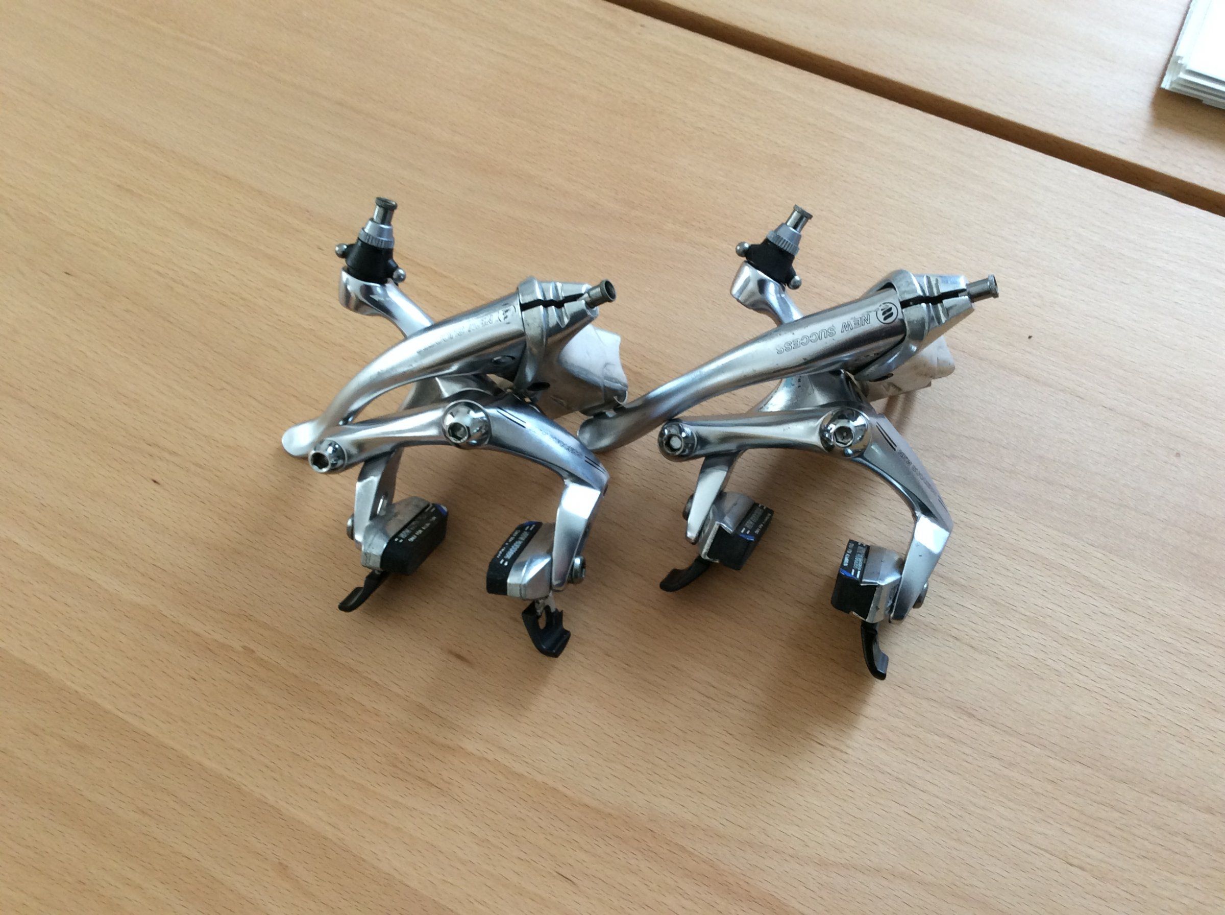

Sachs New Success Bremsenset (~1989) komplett inkl. Zuganschlägen. Sehr ordentlicher Zustand.
Jetzt 44€ inkl. Versand
Mini-Riss am rechten Bremshebelkörper (siehe 2. Bild) - technisch und optisch nicht relevant.
