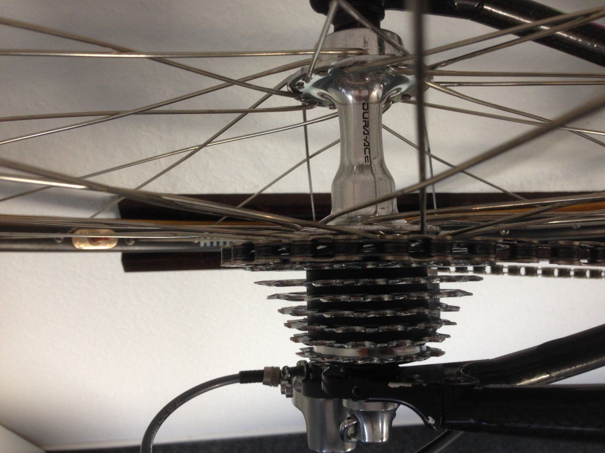

:eek:...und was ist das bitte? Hier 8-Speed ohne Schraubritzel, nur mit Abschlussring - ist das auch UG (Ultraglide war doch mit schraubbarem Abschlussritzel)? für mich HG only Cassettenkörper

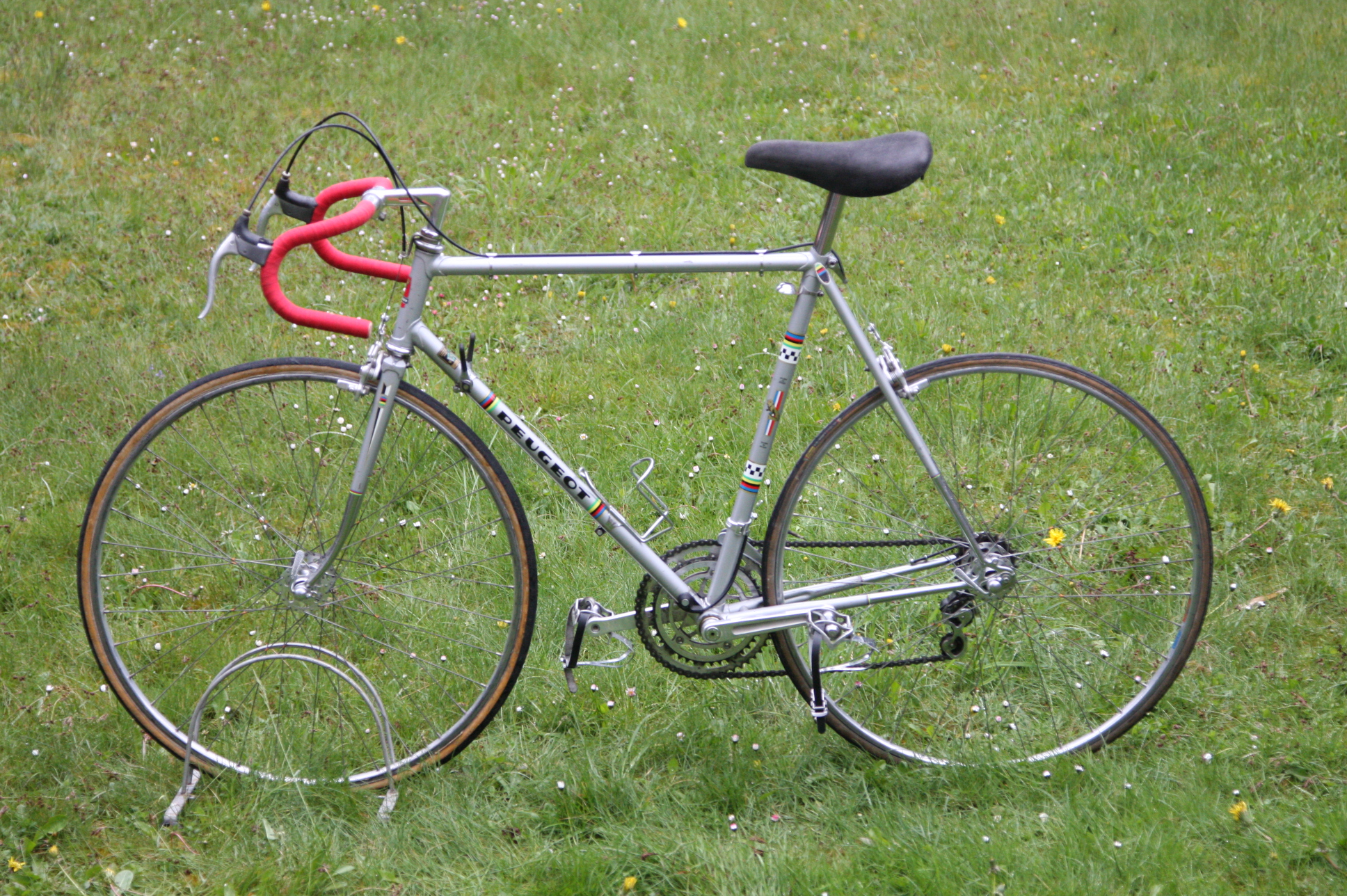

Schönes PX 10, Umwerfer entNOSt und neuer als der Rest, da das Delrin - Original nicht zu retten war.
Ich denke der Umwerfer ist neben dem Sattel das alleinig nicht Originale.
Mir paßt`s nicht, es ist mit 58 m-o zwei Zentimeter zu klein.
Ich habe jetzt 2 Jahre auf einen passenden Rahmen gewartet, keiner kam.
Jetzt kann es weg.
Die Reifen sind alt, ich würde sie neu machen.
470€ entsprechend dem WF-Thread.
Abholung in Köln, oder Übergabe in Ro.ki. stärkstens bevorzugt.
"Ultraglide" gab es nie, dat hieß "Uniglide".
Die von Dir gezeigte Nabe müßte DA7403 sein, wo wahlweise HG oder UG montiert werden konnte,
sofern tatsächlich HG-Ritzel montiert sind. Es könnten auch UG-Ritzel sein, das ist etwas schlecht zu erkennen
in der Draufsicht.
