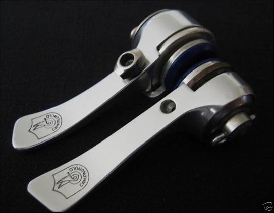

ich habe die hebel hier:
(velobase)
und würde mich mal dran versuchen.
vielleicht ist der möglicherweise vergebliche versuch, die anordnung ans laufen zu bringen, ein evolutionsschritt, den man einfach gemacht haben muß, bevor man sich dann wieder einfacheren dingen zuwenden darf;)
schön finde ich an den hebeln auch den zugeinsteller für das sw.
ich habe jedenfalls eine croce kurbel und chorus monoplaner, zusammen mit deinem sw sind das ja einige schöne und skurrile teile, ein passender rahmen ist auch schon hier!
ich schicke mal pn:D

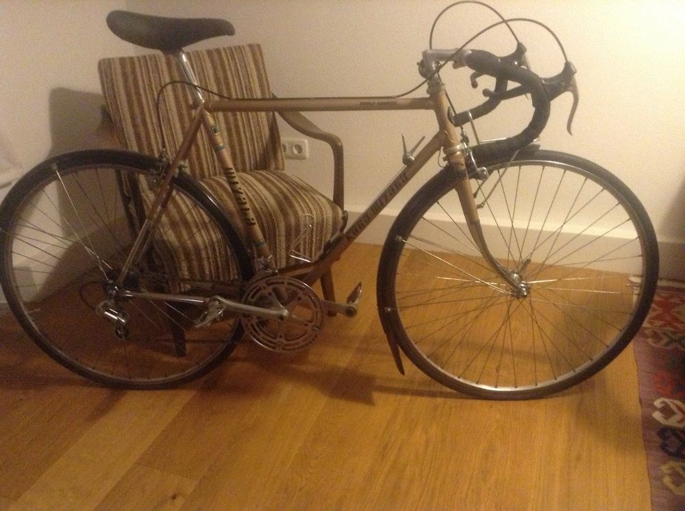

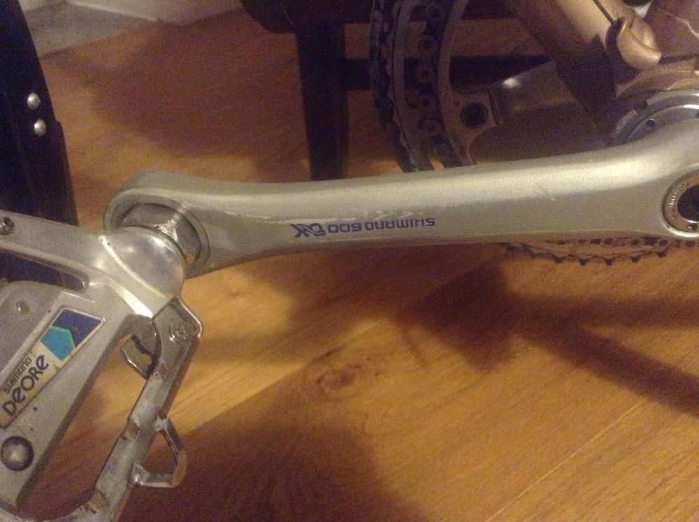

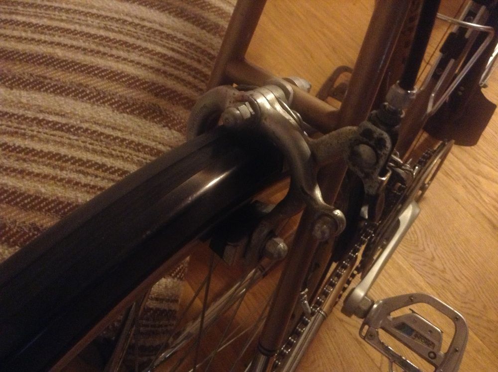

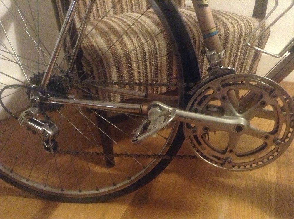

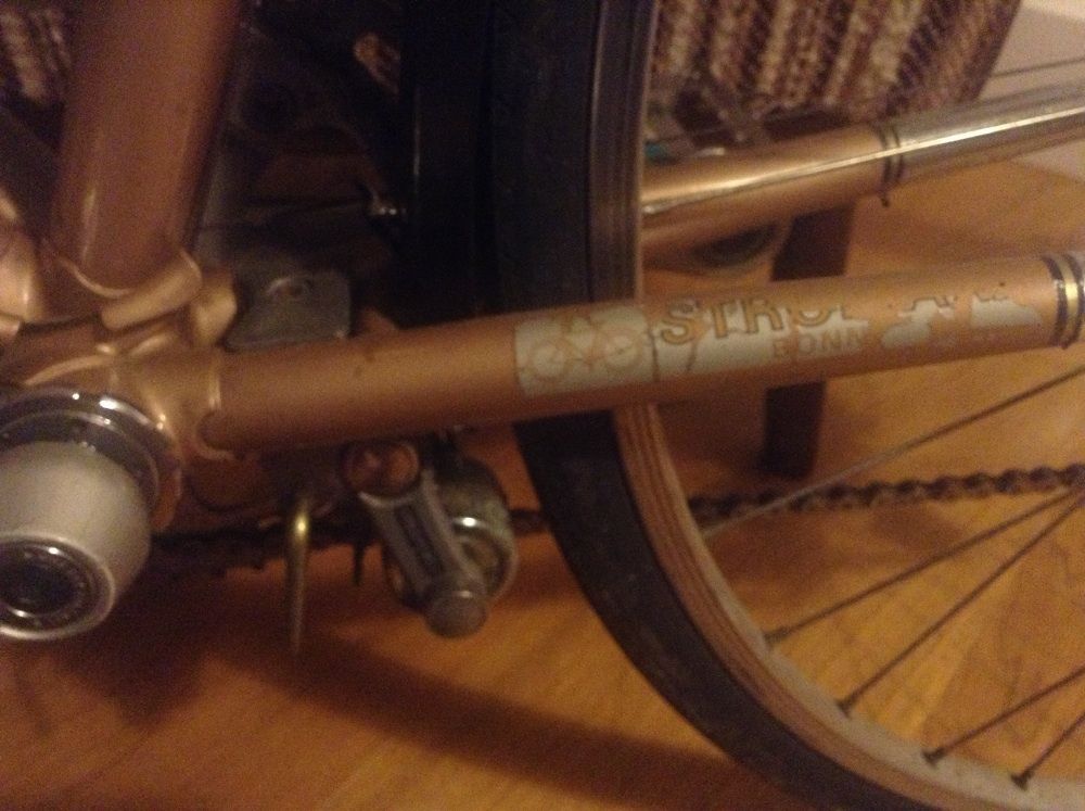

Ich verkaufe schweren Herzens meine Koga Miyata Gents Touring Randonneuse.
RH 55cm m-m
OR 55cm m-m
Alles dran, was an ein Gents Touring dran gehört. Originaler Zustand mit leichten Benutzungsspuren. Insgesamt kein Bling Bling Rad, sondern funktionierende Technik aus 1981.
Die originalen Reifen und das Lenkerband habe ich getauscht. Aktuell sind 28-622er Michelin Dynamics montiert.

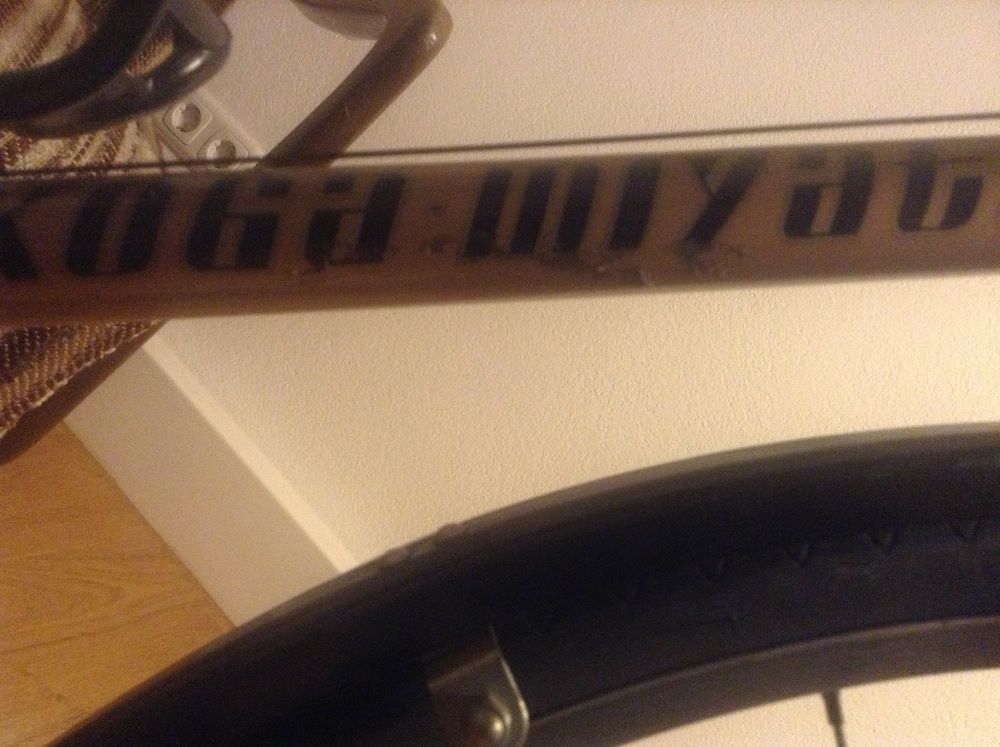

Die wichtigsten Nutzungsspuren habe ich versucht auf die zugegebenermaßen mäßigen Fotos zu bannen. Ein paar Schrammen in den Decals hier, eine Montagespur vom ehemaligen Hinterbauständer dort, sich leicht ablösende Banderolen am Übergang Chrom -Lack an der Gabel.

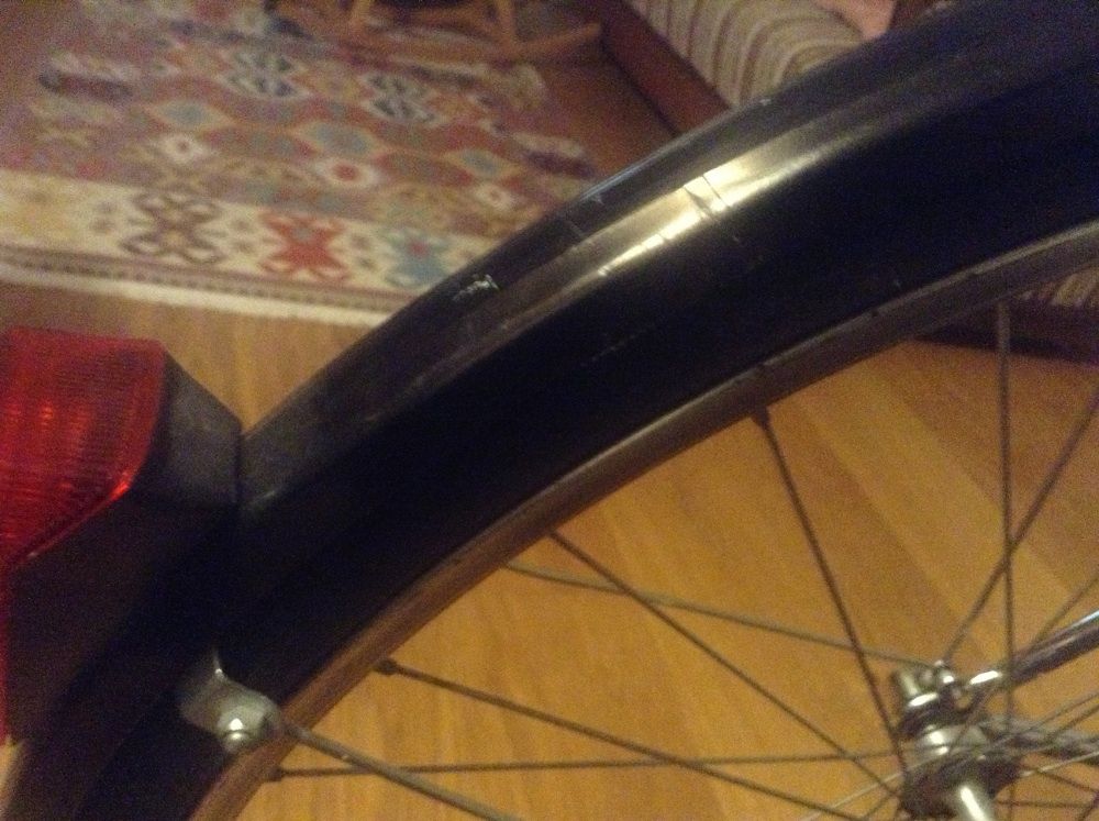

Bei einer Mitnahme im Kofferraum hat das hintere ESGE Schutzblech einen Riss abbekommen, den ich mittels 2k Klebstoff und Gewebeband stabilisiert habe.
Die Bremszughülle hinten ist extra so lang, damit irgendjemand hier drauf hinweisen kann, dass das so natürlich nicht geht.
Das Ganze steht in 86150 Augsburg und kostet 290€ Festpreis (exkl. Versand).
Versand ist nach Rücksprache möglich. Lieber ist mir aber in jedem Falle eine Selbstabholung, so dass abholende Käufer bevorzugt werden.
Anhang anzeigen 112743Anhang anzeigen 112744Anhang anzeigen 112745Anhang anzeigen 112746Anhang anzeigen 112747Anhang anzeigen 112748Anhang anzeigen 112749Anhang anzeigen 112750
Nun mal mit etwas besseren Bildern.
Für 270€ geht das ganze Radl übern Tisch.
Ich zerlege bei echtem Interesse aber auch:
Das Set aus Rahmen und Gabel mit vorderem Gepäckträger und Sanyo-Walzendynamo würde ich dann für 140€ inkl. Versand hergeben.
bevor jemand schreit: Ich habe den Rahmen nochmal in 58cm Rahmenhöhe und bau mir dann halt ein passenderes Gents Touring zusammen.
Lieber ist mir aber der Komplettverkauf, einfach weil das Rad so gehört und wirklich original daherkommt.

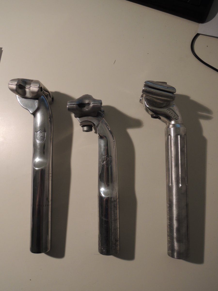

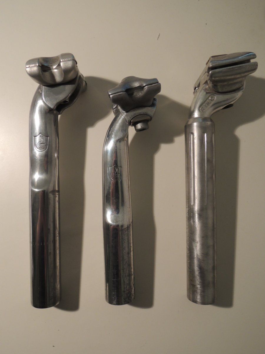

Da der Durchmesser der C-Record Stütze leider falsch war hier nochmal + weitere Teile:
Chorus Sattelstütze 26,6 mm (links) 30€ 25€
C-Record Sattelstütze 27,0 mm, gekürzt (reicht noch gut, über 6 cm Rest bis zu Aeroteil) (mitte) 35€ 30€
Rino Sattelstütze 26,2mm (rechts) 20€ 15€

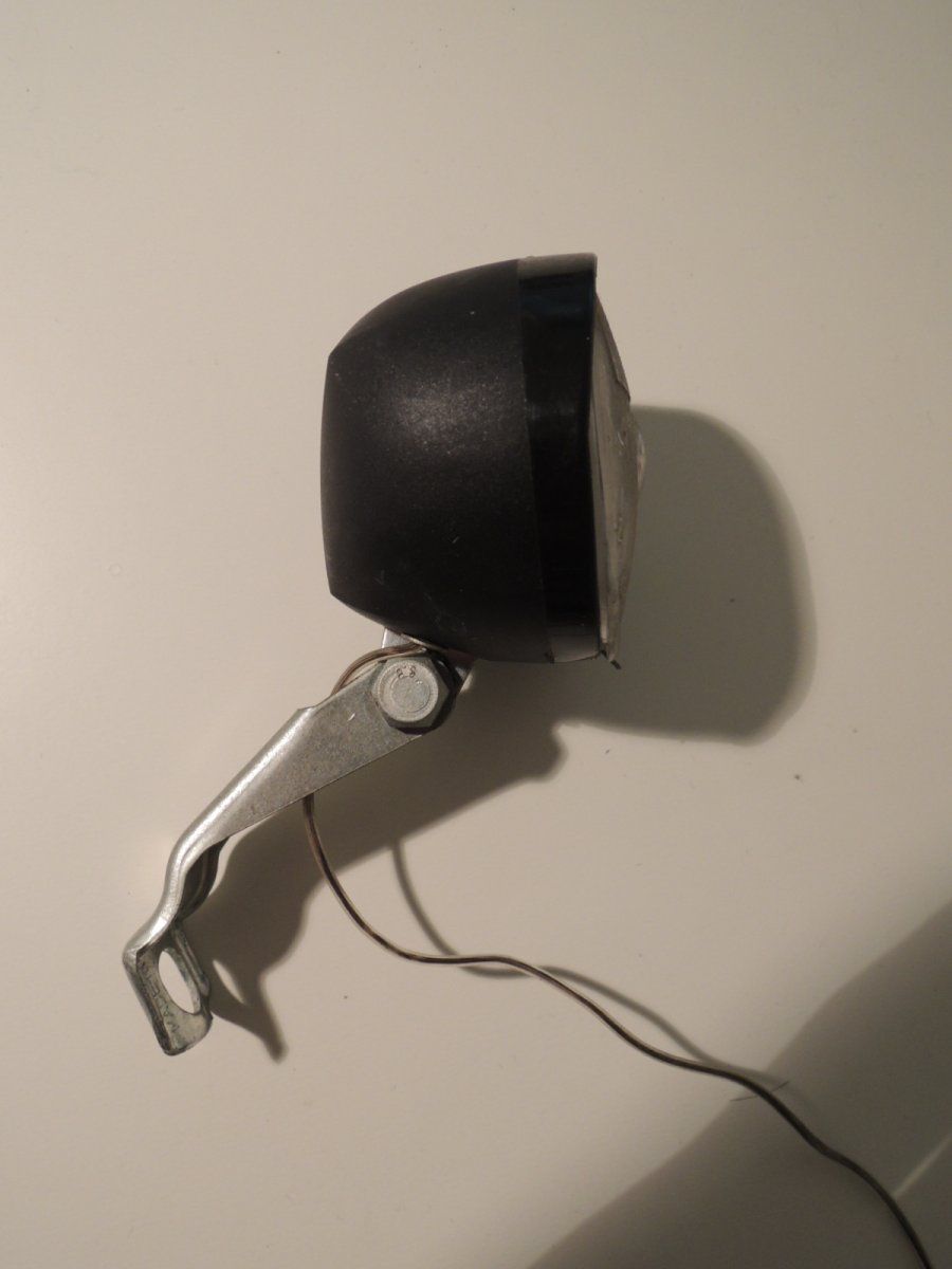

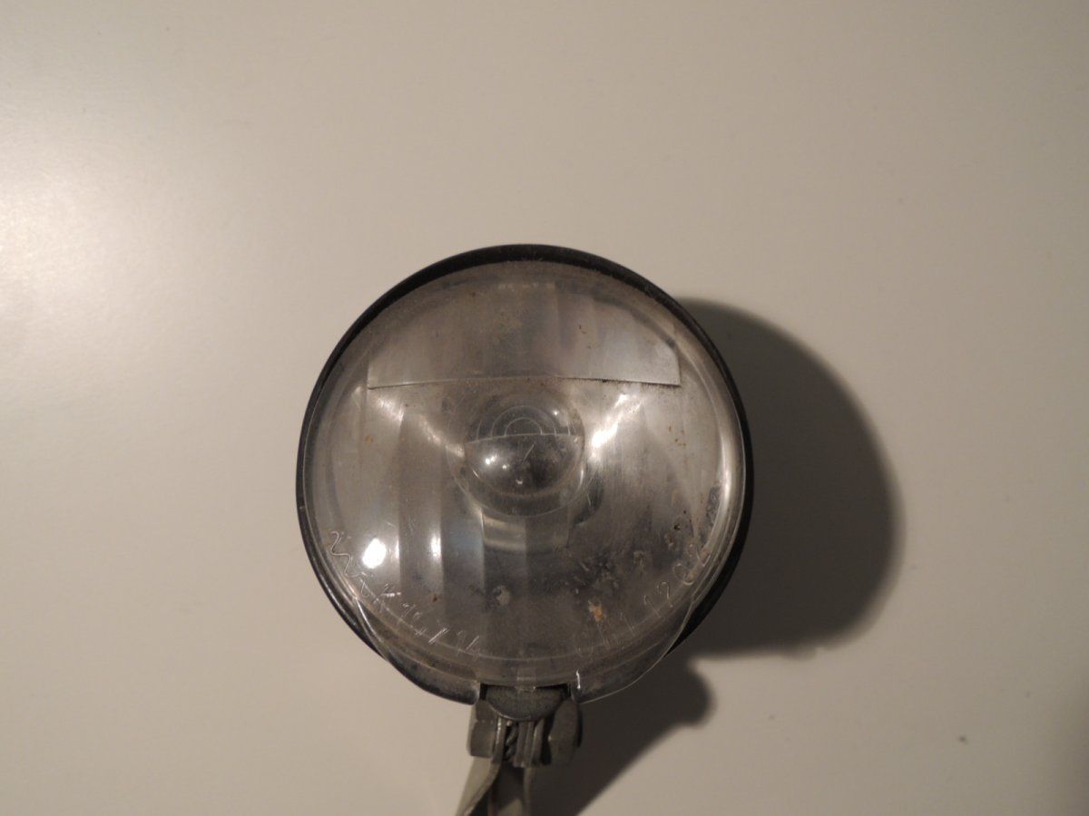

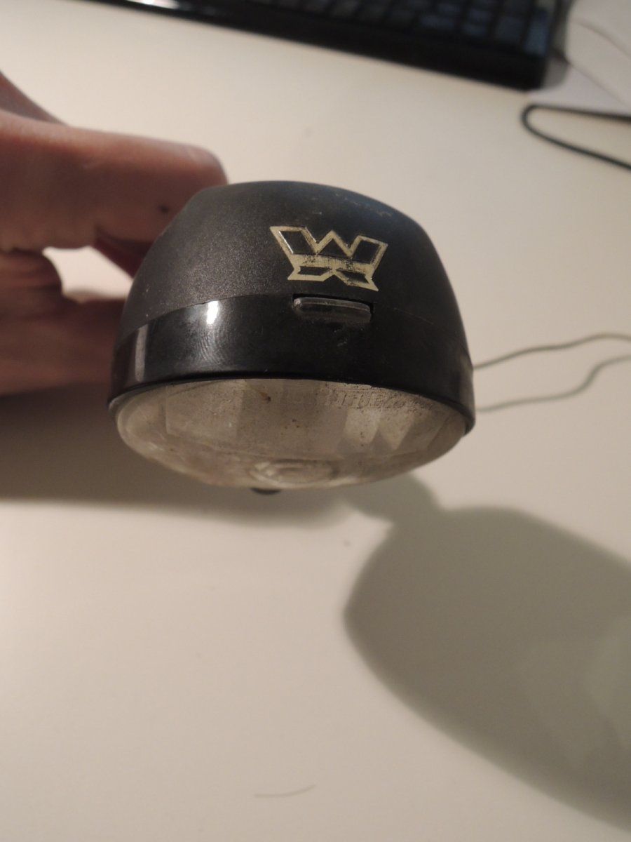

Motobecane Lampe vorne 10€ 7,50€
Anhang anzeigen 117264 Anhang anzeigen 117267 Anhang anzeigen 117266

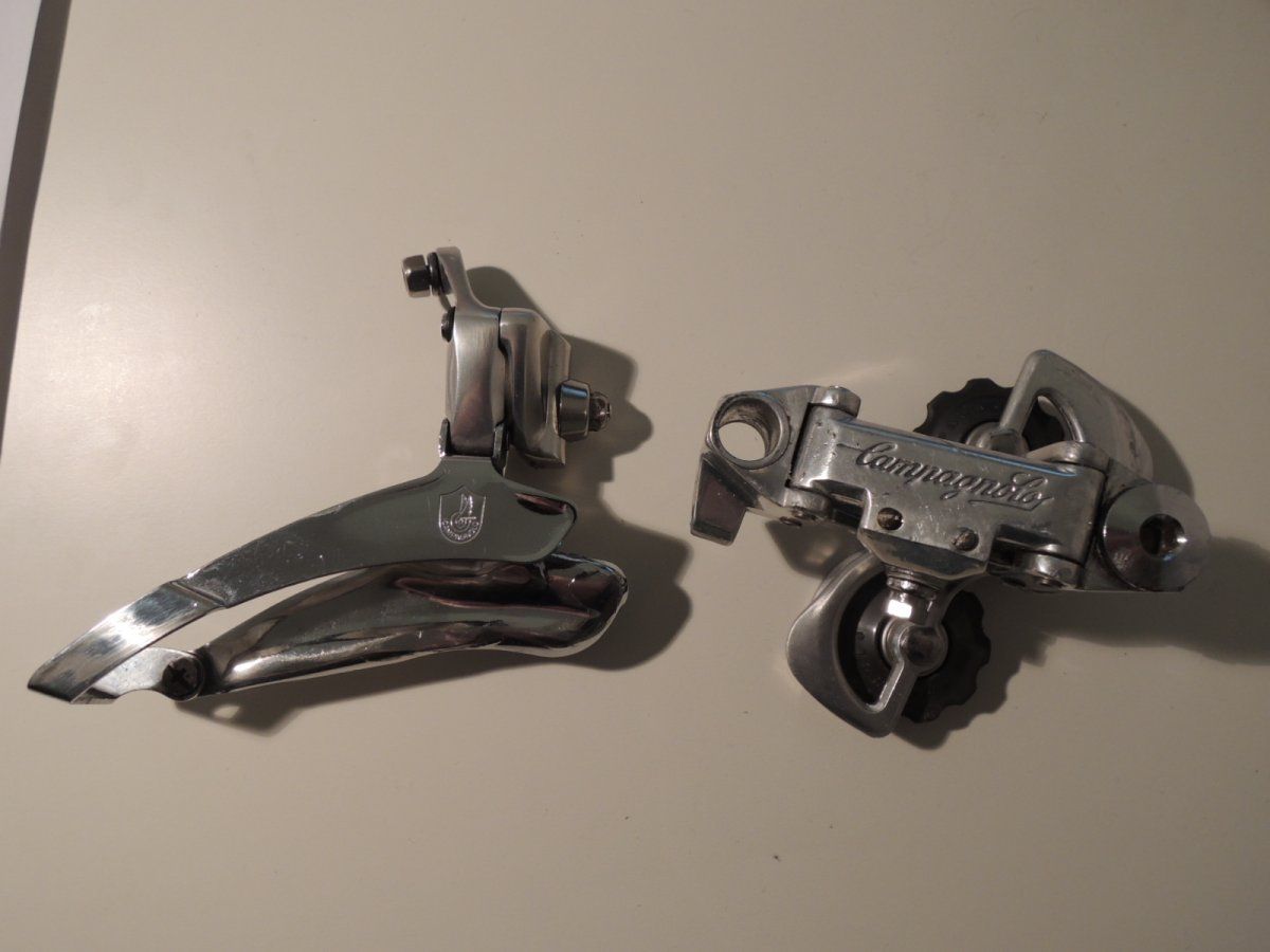

Campa Umwerfer 15€ 10€
Campa Schaltwerk ohne Bolzen, Rädchen gut (glaube 980) 15€ 10€

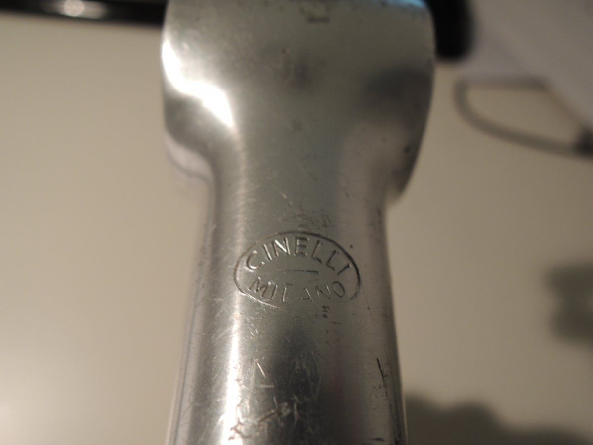

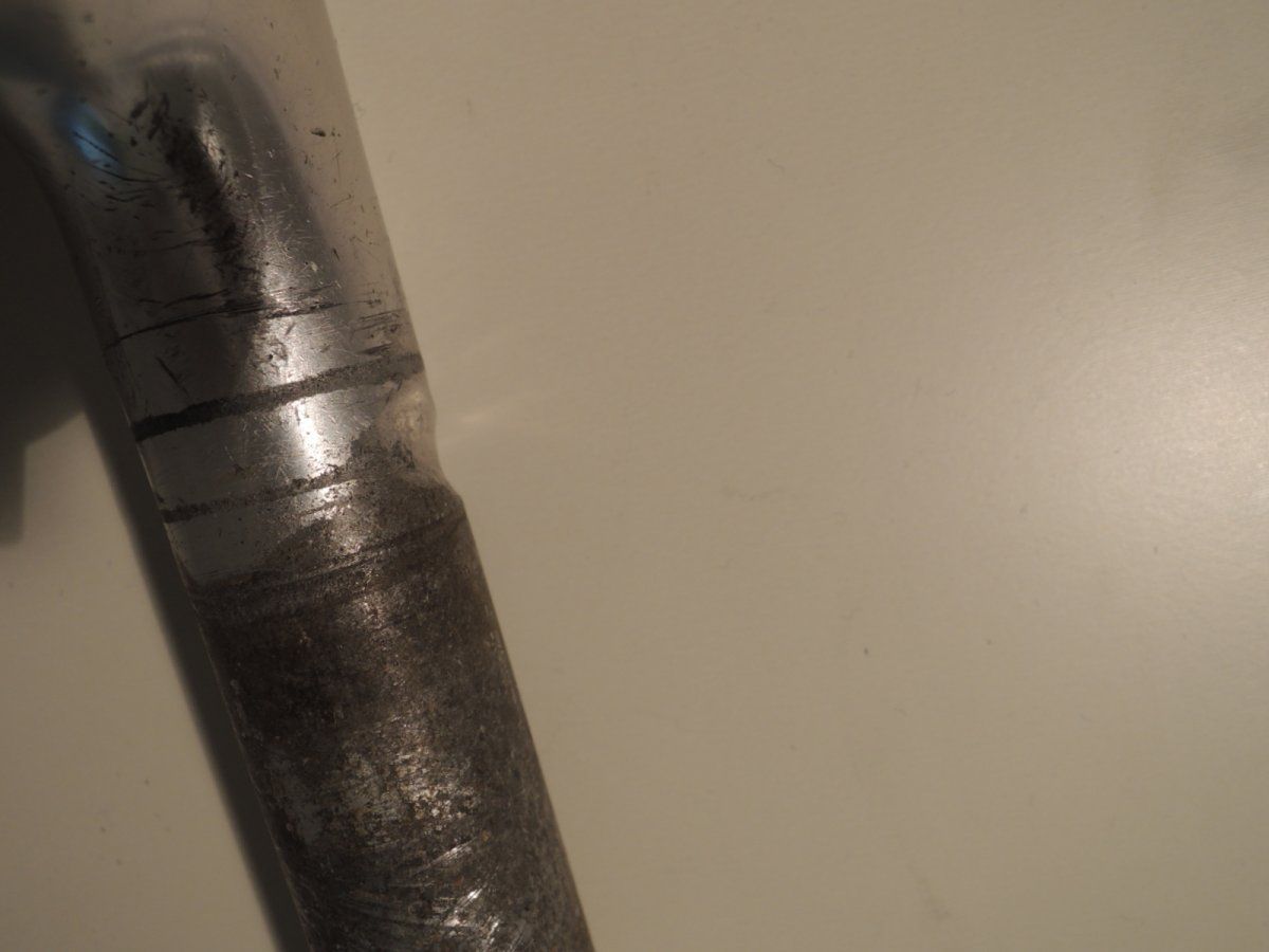

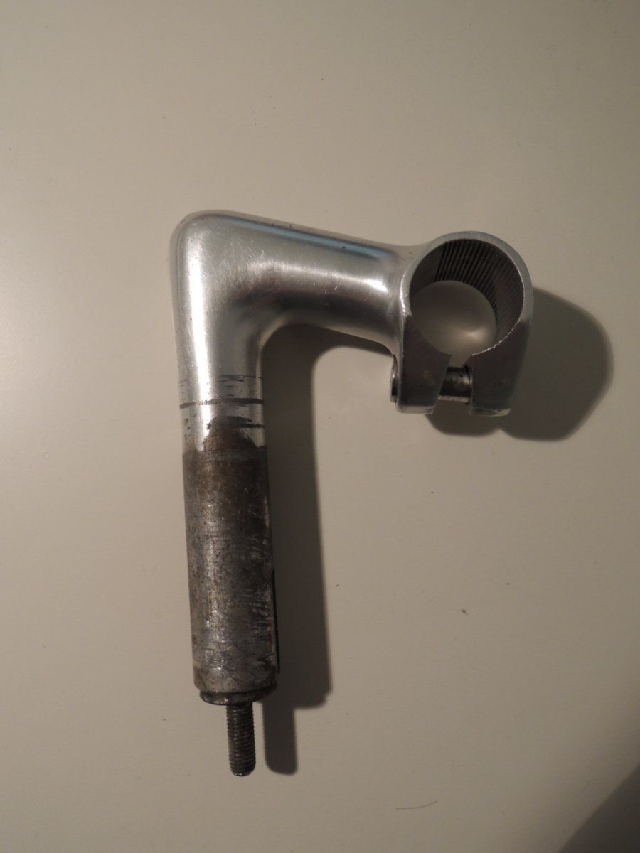

Cinelli 1A oder 1E Vorbau 70mm, VORSICHT DEFEKT!!! Nur noch als Ersatzteilgewinnung oder Dekozweck nutzbar, da Schaft mit großer "Riefe".
Schrauben + Konus in Ordnung
5€ Gibts irgendwo dazu
Anhang anzeigen 117269 Anhang anzeigen 117270 Anhang anzeigen 117271[/quote]

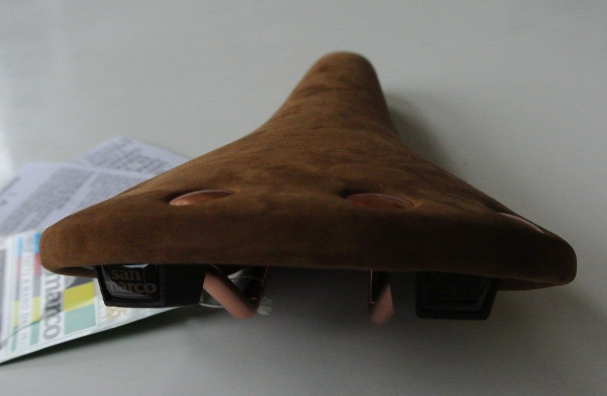

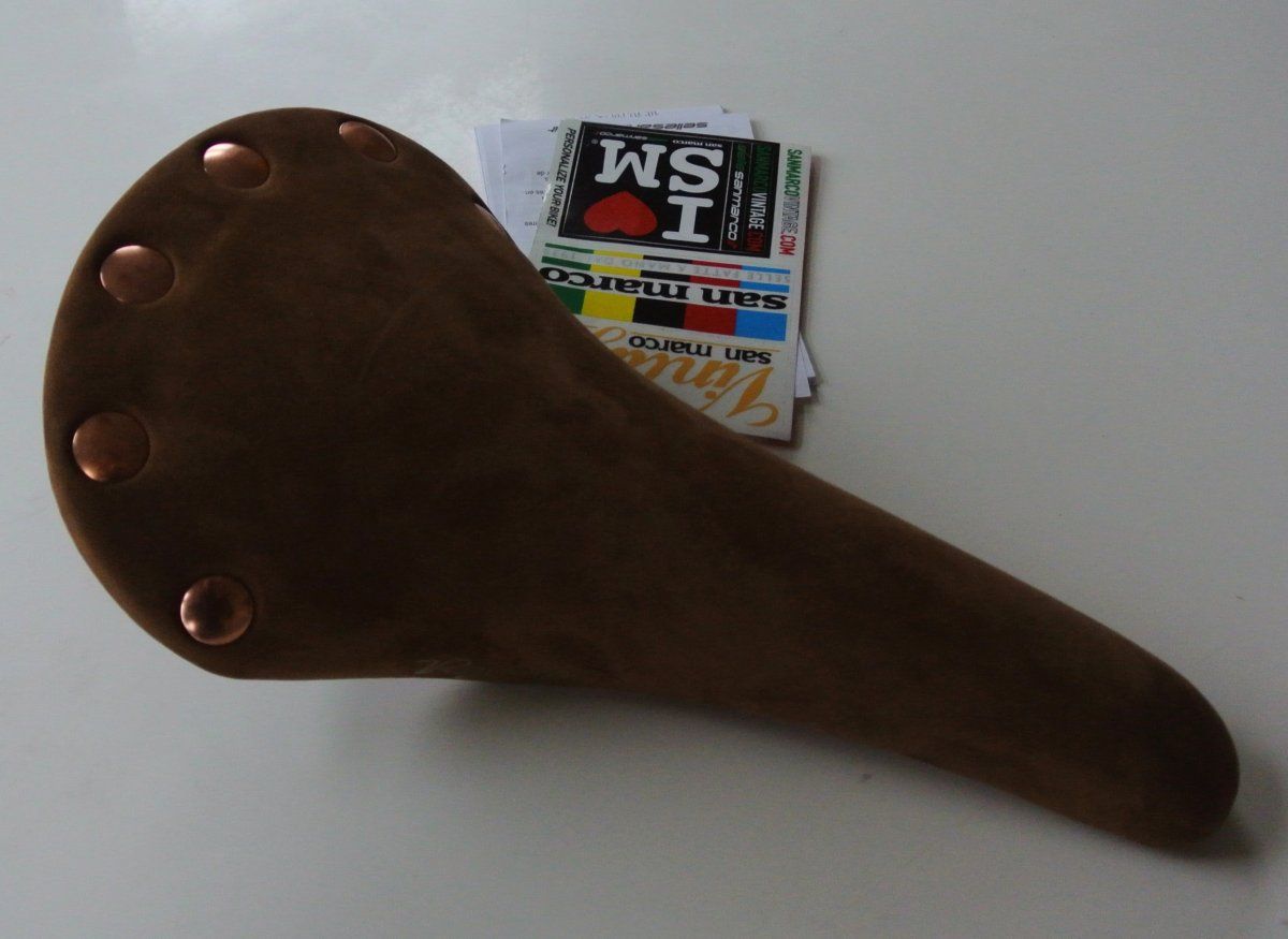

Selle San Marco Regal Velour Ledersattel in Braun: 59€ + Versand (Verkauft)
