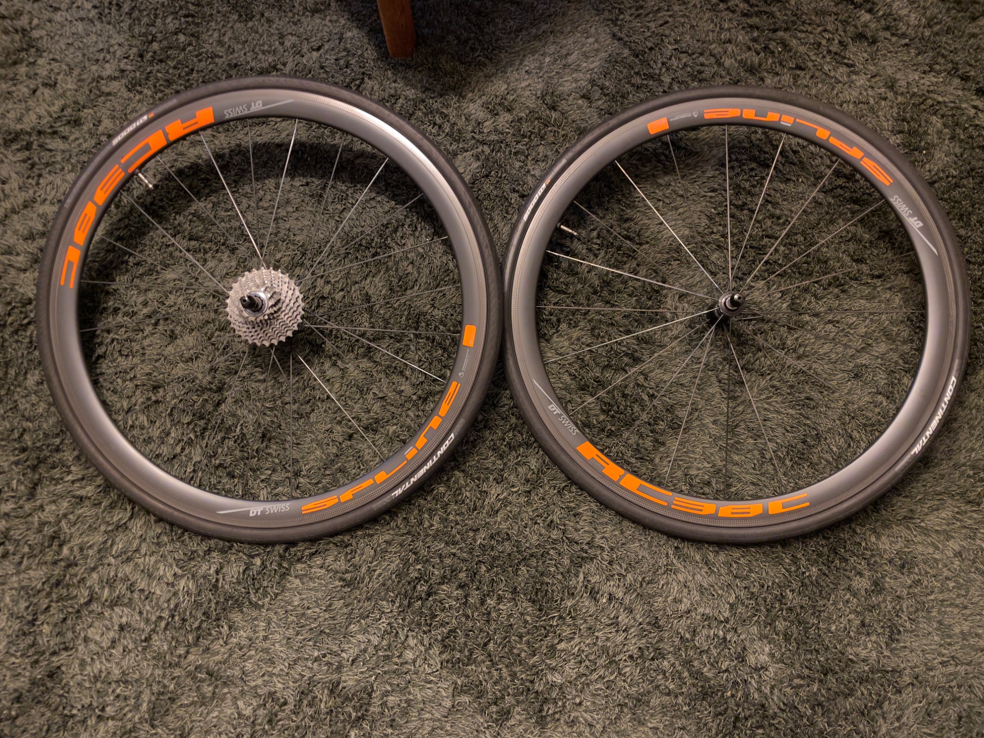

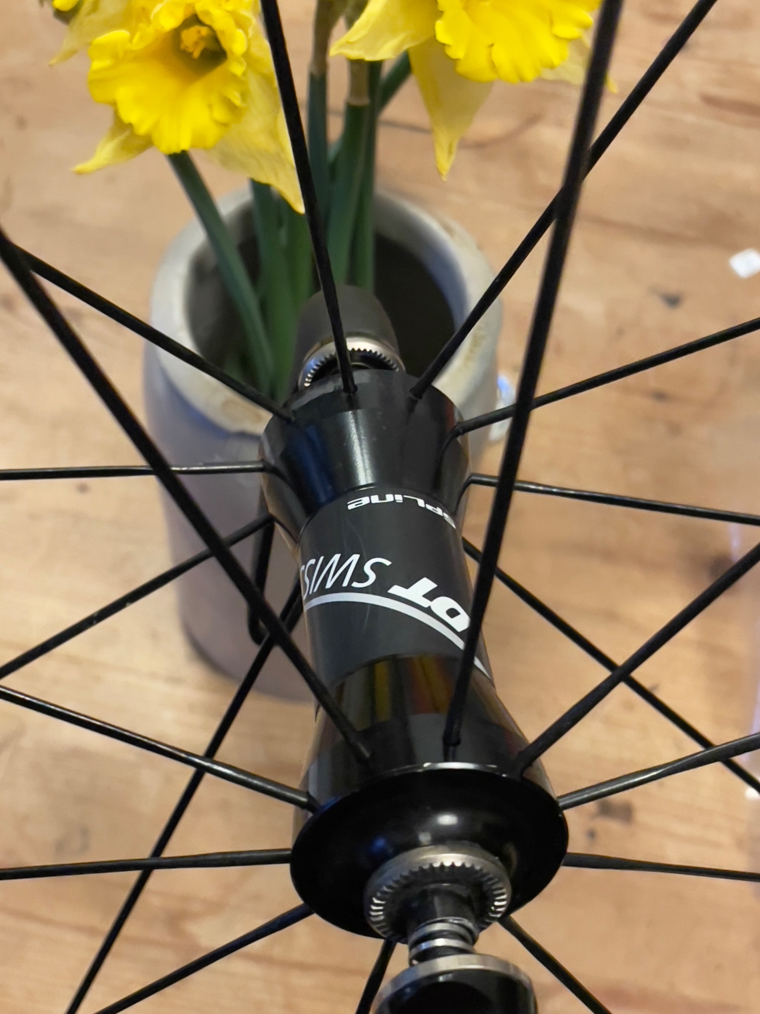

DT SWISS RC 38 C SPLINE
Carbon Clincher, 1475g

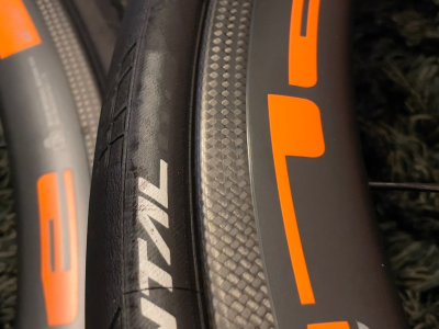

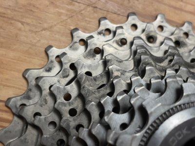

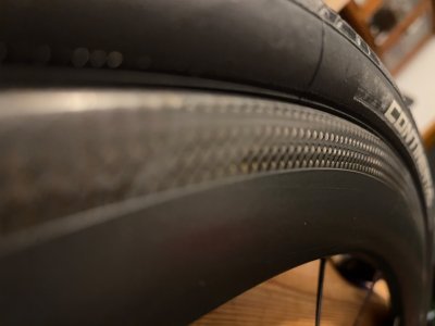

Flanken sehen sehr gut aus, das HR hat ein paar feinste Riefen, aber insgesamt sehr saubere Flanken und kaum Verschleiß. VR entsprechend noch besser. Bei Bedarf nochmal Flankennahaufnahmen bei besserem Licht, heute war es komplett trüb.

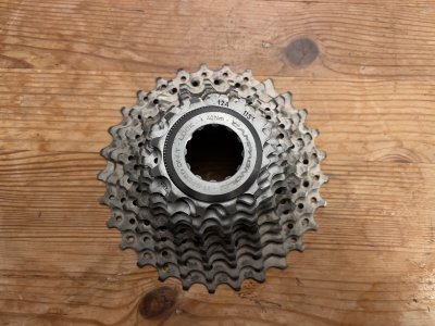

Lager laufen tiptop, Rundlauf ist auch sehr gut. Keine Schäden festzustellen. Freilauf Shimano, inkl. sehr guter R8000 Ultegra 11-28 11-fach Kassette. Ohne Reifen.
Vielleicht was für Neo-Retro in grell?
500,-
Kurz gezuckt aber zum Glück kein Campa Freilauf. Uff!

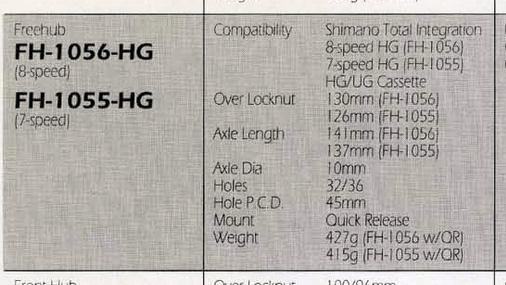

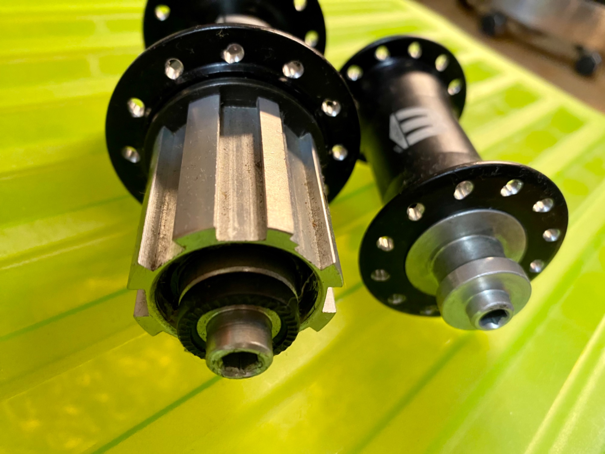

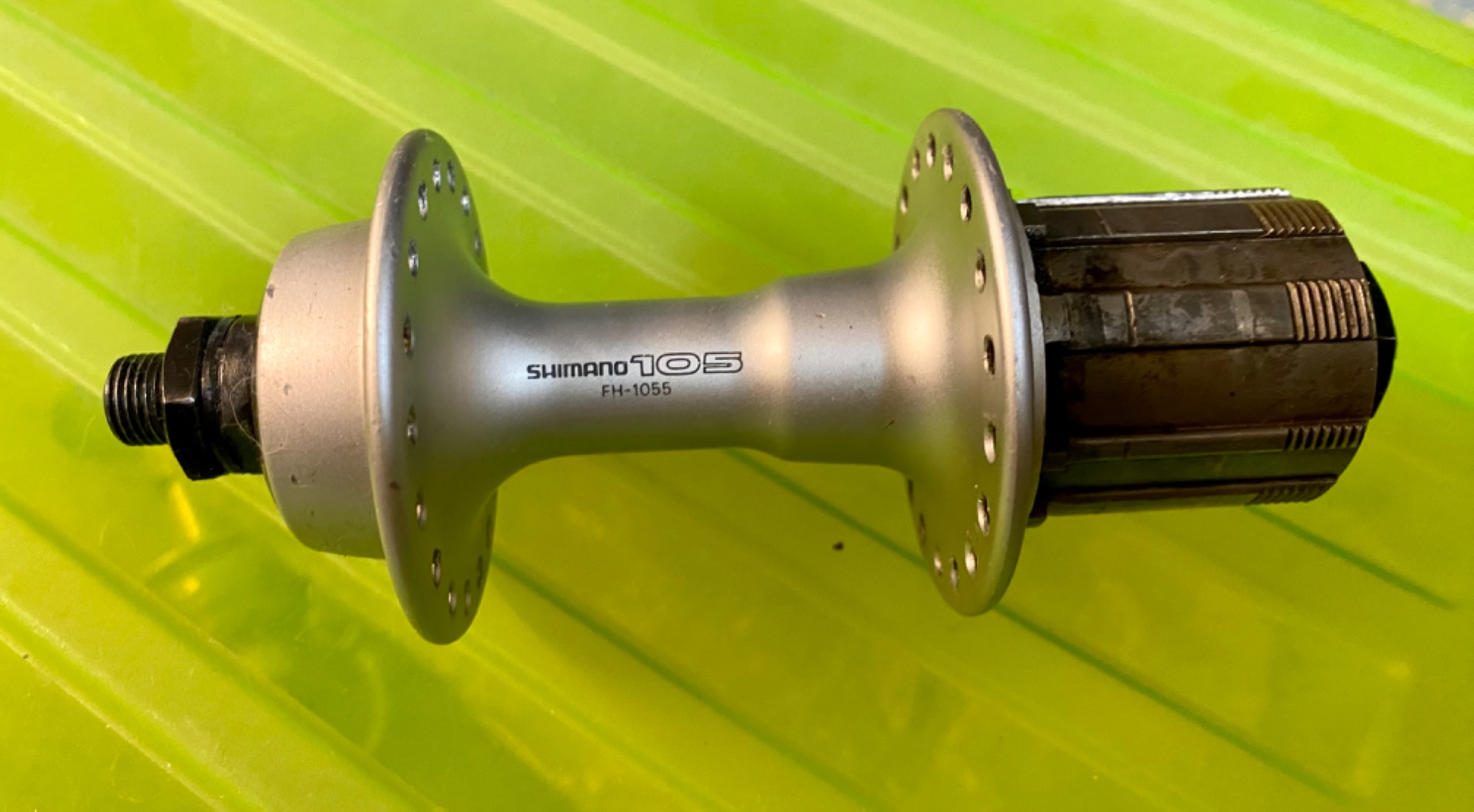

Denke nicht: schau mal das Bild an; auf einer Seite ist sie deutlich zu lang. Vermute, dass sie früher mal von 130 mm auf 126 runter gespacert worden ist.
Einfach mal die Achsenlänge messen.
Screenshot 2025-02-11 at 19-27-52 Shimano Bicycle System Components - 94 (August 1993) page 52.png
Aus eigener Erfahrung habe ich festgestellt, dass ein aufspacern einer 1055 mit einer EB von 126 mm auf 130 mm nichts wird, da die Achse dafür zu kurz ist. Auf 128 mm geht noch. Eigentlich müsste die Achse hier, für eine EB von 126 mm, zu lang sein.
Der Korpus der 1055 und 1056 ist gleich, der einzige Unterschied ist, dass der Freilauf der 1056 länger ist und daraus resultiert die längere Achse.

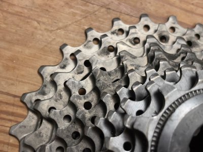

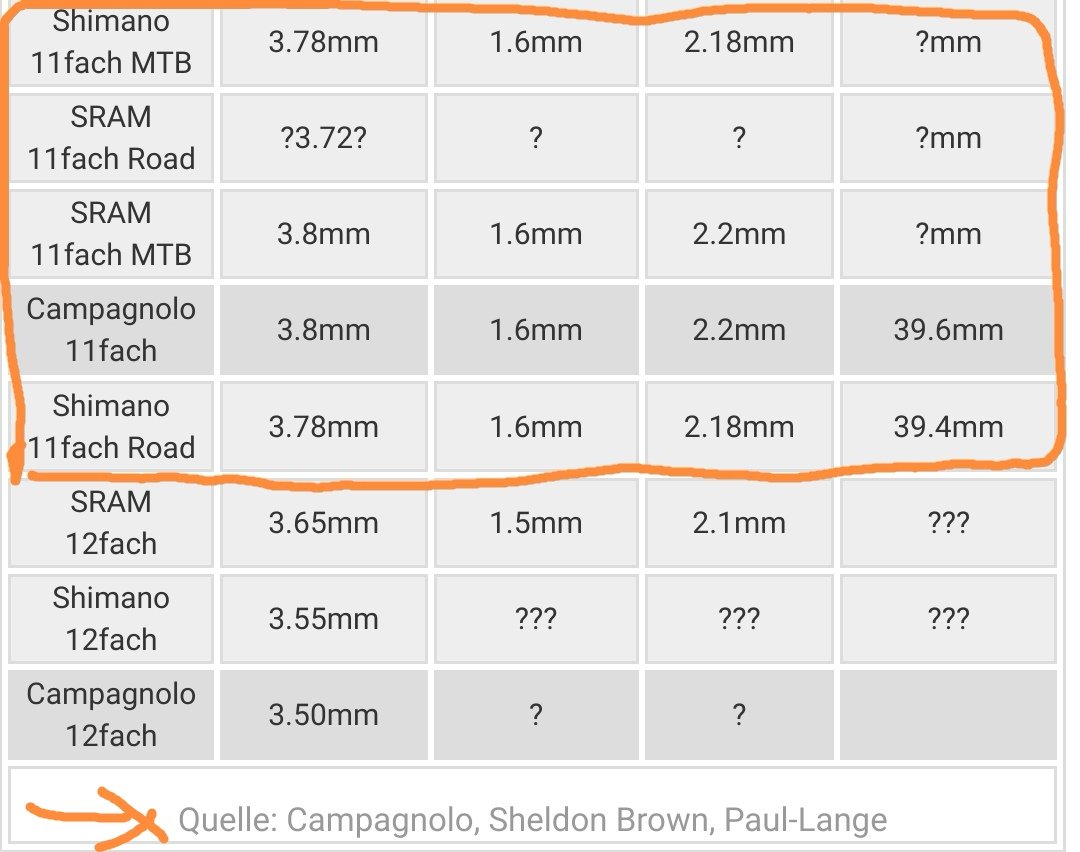

Ich fahre 11-fach Shimano Kassetten problemlos mit Campa.
Kann sein, dass das Ritzelpaket minimal verschoben sitzt, also ggü. Campa Originalfreilauf. Wenn die Schaltung darauf eingestellt ist - null Problem. Gesamtbreite und Abstände sind quasi identisch.
Die Abstände sind nicht identisch. Außer bei SRAM MTB Kassetten und Campagnolo Kassetten.

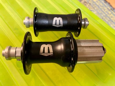

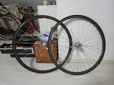

Biete hiermit diesen LRS zum Verkauf

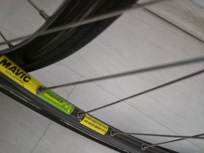

Schlauchreifenfelgen Mavic Mach2 CD2.
Eloxal noch gut.
Chorus Naben, 9Fach Kasettenkörper
26mm Abschlussring
Reifen bleiben als Transportschutz drann.
Wird natürlich geputzt bevor es verkauft wird😁
125+ Versand Oder Abholung in 64546
Eloxal noch gut.
26mm Abschlussring
Hinten Chorus 9fach, vorne C-Record 7/8fach
