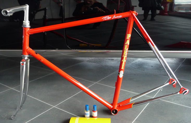

Wenn der Lack nicht mehr su retten ist, dann ist natürlich Neulack kein Frevel. Somit kann man ja immerhin den Rahmen retten. Dann solltest du dir aber die richtigen Dekore besorgen, dabei ist es wichtig, di eechten Dekore in allen Einzelheiten zu fotografieren und zu vermessen. Kann ja sein, dass die Repro doch nicht ganz stimmt und da kann man ja im Vorfeld schon Infos einholen.

Aber was die Teillackierung anbelangt - denkst du an sowas? Das funktionniert nämlich sehr gut:

AW: Bianchi mit unbekannter Capagnolo Gruppe
Die Dekore sind nach der Methode, die Bonanzero eben beschrieben hat, (nach-)gemacht.
Vor ein paar Tagen flatterten mir dann auch noch 30 Jahre alte Original-Sticker aus Australien (!) ins Haus.
Hab' ich dann nachträglich auf "meine Art" ( passt besser zum Rad ) drangemacht und mit Klarlack überzogen.
Denk dran, wenn du das machen willst: zuerst lackieren, dann Dekorbilder, dann Klarlack über das ganze.
