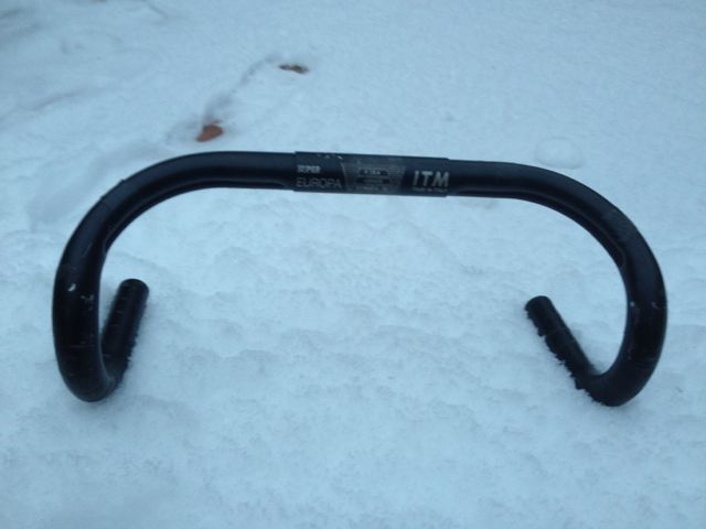

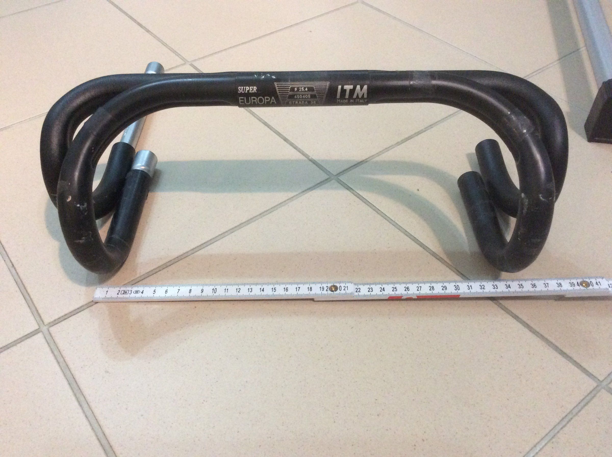

Gestern kam der Lenker von @merida63. ITM Europa mit in 35a-a! Klasse Teil und passt perfekt zum Rad. Hier mal ein Vergleich mit dem attraktivsten, den ich aus dem aktuellen Lenkerangebot hierzulande auftreiben konnte, einem Procraft Compact in 38 m-m, der noch etwas weniger Reach und Drop hätte, dafür aber fast 5cm breiter ist (den hebe ich mal besser auf für später ;-)
Der kleine ITM ist mit seiner klassischen Optik auch stimmiger.

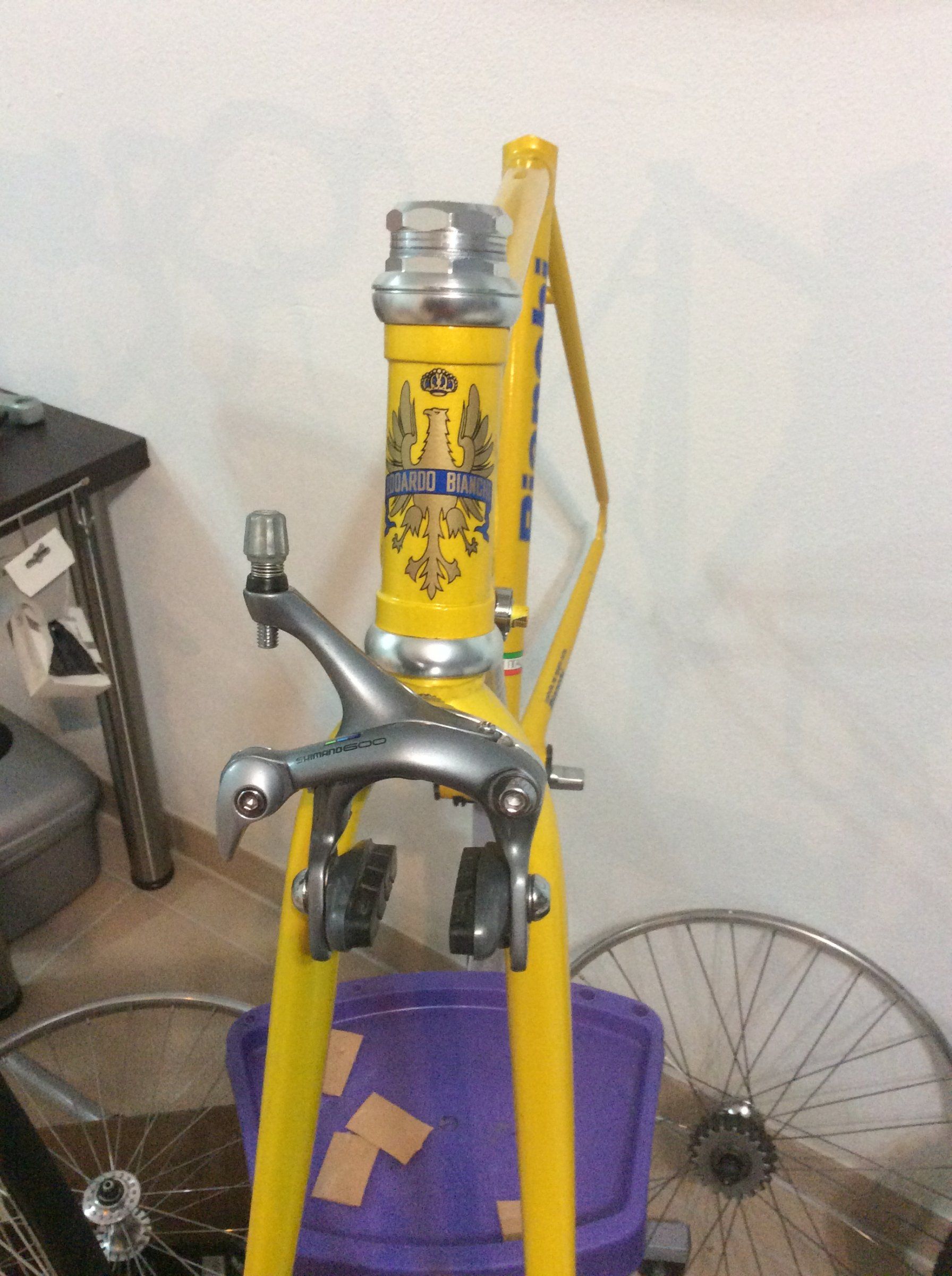

Außerdem haben wir einen neuen Tange-Steuersatz montiert. Nicht klassisch, aber praktisch und optisch unauffällig. Die Industrielager sieht man nicht und er ist obendrein leicht und mit gut 20€ sehr günstig. Den würde ich wieder nehmen. Hat eine so niedrige Bauhöhe, dass ich sogar zwei zusätzliche Scheiben einbauen musste. Besser so als umgekehrt ;-)
Die Shimano Exage Bremsen plane ich aufgrund der besseren Bremskraft durch Ultegra Zweigelenker zu tauschen, die ich sowieso noch habe. Optisch passen die auch gut - oder?
Die Shimano Exage Bremsen plane ich aufgrund der besseren Bremskraft durch Ultegra Zweigelenker zu tauschen, die ich sowieso noch hatte. Optisch passen die auch gut - oder?
Die Exage sahen schneidiger aus und sind von der Bremsleistung bestimmt ausreichend.Das Systemgewicht ist ja relativ gering und überbremst ist auch schnell (mit den negative Folgen).
Außerdem gefallen mir diese fetten Dopplegelenker so und so nicht am Stahlrahmen.
LG
Da geb ich Dir grundsätzlich schon recht, allerdings ist nicht nur das Systemgewicht gering, sondern auch die Handkraft - kann man aber ausprobieren. Musste es gleich nochmal zum Vergleich angucken.
Mich stört auch ein wenig, dass die Exage Bremskörper keine Zugentlastung haben, wenn man sie mit anderen Bremshebeln (wie hier: Short reach) nutzt, sie ist aber auch nicht unbedingt erforderlich bei 21er Schlauchreifen ;-)
