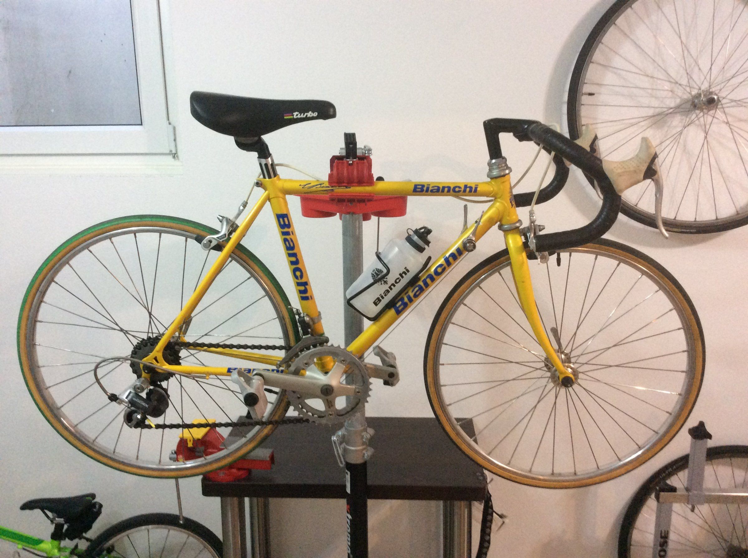

Bild vom unveränderten Rad direkt nach dem Kauf:

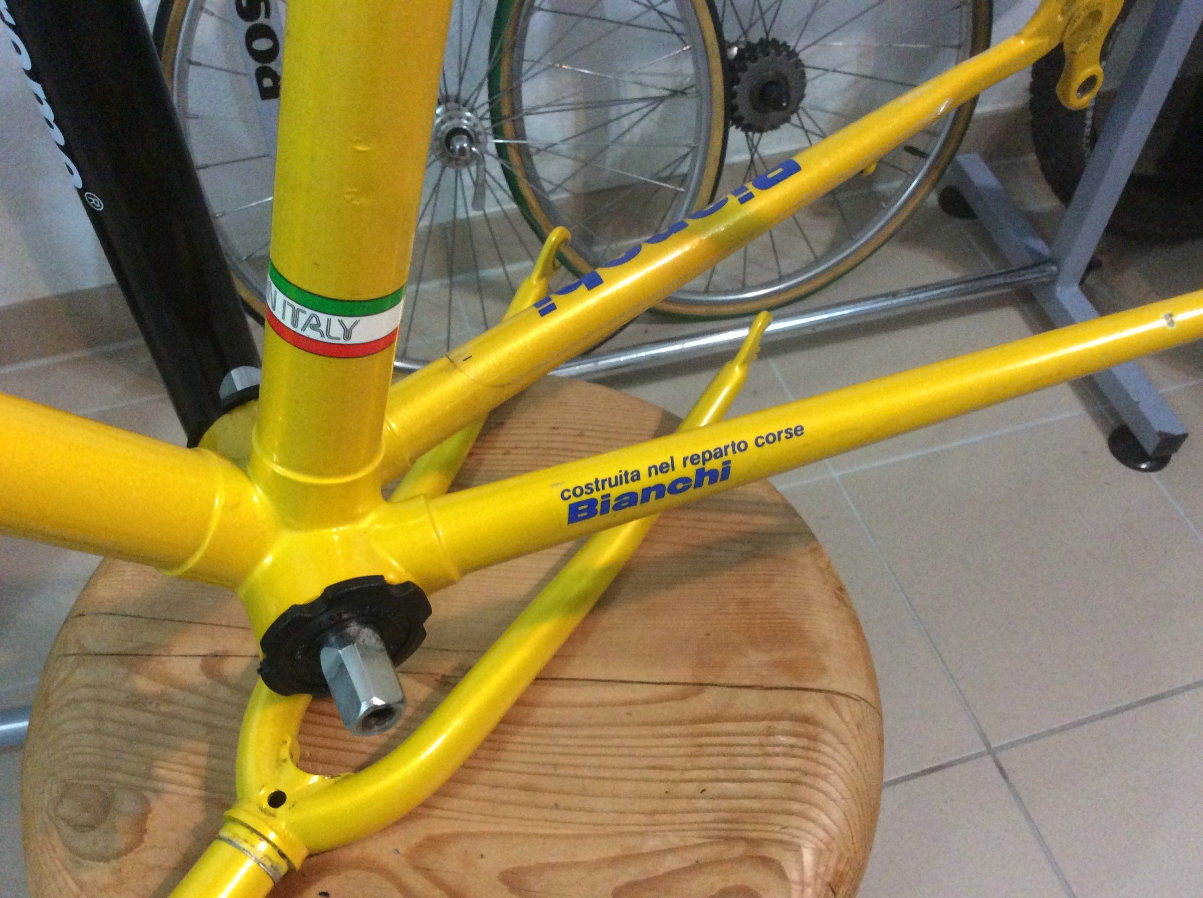

Die ersten Arbeitsschritte sind mittlerweile getan, das Rad grob zerlegt:
Der Rahmen ist top in Ordnung.
Der 22" Laufradsatz rund.
Das Rad macht den Eindruck, kaum genutzt worden zu sein.
Einzige bisher entdeckte Schäden: Sattelstütze total zerkratzt, der billige Steuersatz ist fertig (warum auch immer, sieht teilweise regelrecht zerfressen aus)
Einkaufsliste bisher:
Steuersatz 1" von Tange neu
2 Schauchreifen von Vittoria in 22"
Beides bereits geordert :)
Die Frage nach dem genauen Alter des Rades ließ sich auch noch nicht klären, wobei Hildes adhoc-Schätzung auf Anfang Neunziger eigentlich ausreicht. Im Netz findet sich absolut nichts.
Vielleicht kann ja jemand diese Aufkleber einem Baujahr zuordnen (Den "Made in Italy" hat jeder Bianchi Seit Mitte 80, das weiß ich ;-):

Also Bugno ist 1992 WM geworden und darauf weißt der Aufkleber an den Schaltsockeln hin. Dieser Aufkleber wurde ca. bis 95 verwendet. Das Rad war so bestimmt in keinem Katalog zu sehen (ich hab das noch nie gesehen), daher wird eine stärkere Einengung schwierig.
Danke. Weiter eingrenzen muss ja auch nicht sein, muss ja sowieso ein zwei modernere Parts mit integrieren. Ich glaube, die Kinderrennräder liefen auch in Italien immer in Kleinstauflage neben dem regulären Programm. Trotzdemm erinnere ich mich an Trainingslager dort, bei denen wir ganze Kindermannschaften auf passendem Equipment hinter ebenso passendem Teamfahrzeug haben trainieren sehen. Schon damals dachte ich, sowas gibt es nur im radverückten Italien. Das oben gezeigte stammt laut Vorbesitzer ursprünglich jedenfalls aus Sizilien und hat die letzten Jahre in einer italienischen Eisdiele - Achtung jetzt kommt es - im deutschen Hilden verbracht :-)

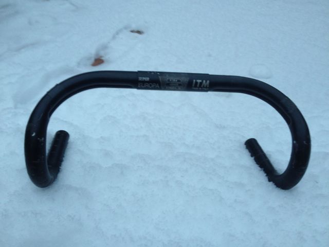

@Seblog ich habe, von meinen Kids, noch einen ITM Super Europa in schwarz, mit Rille für Bremszug. Maße: MM 32,7, reach 8, drop 13, D 25,4.
Die Hebel sind leider schon weg.
Bei Bedarf melde dich.

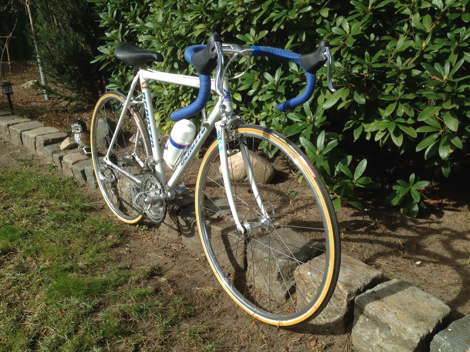

ich habe beim Rad meines Sohnes die Junior Bremshebel von Tektro RL320 genommen, die kann er ohne Probleme greifen.
http://www.wigglesport.de/tektro-rl320-junior-bremshebel-rennrad/
Das sieht doch auch fast nach 22" aus oder hat das schon 24" Räder? Super Teil, vor allem die schönen DA-Parts :-), ich habe mir zusammen mit den Vittoria Juniores Schlauchreifen ein paar Bremshebel SCR05c von Cane Creek bestellt, jetzt wo ich die Tektro sehe... die sehen schon gut aus, mal sehen ;-)
