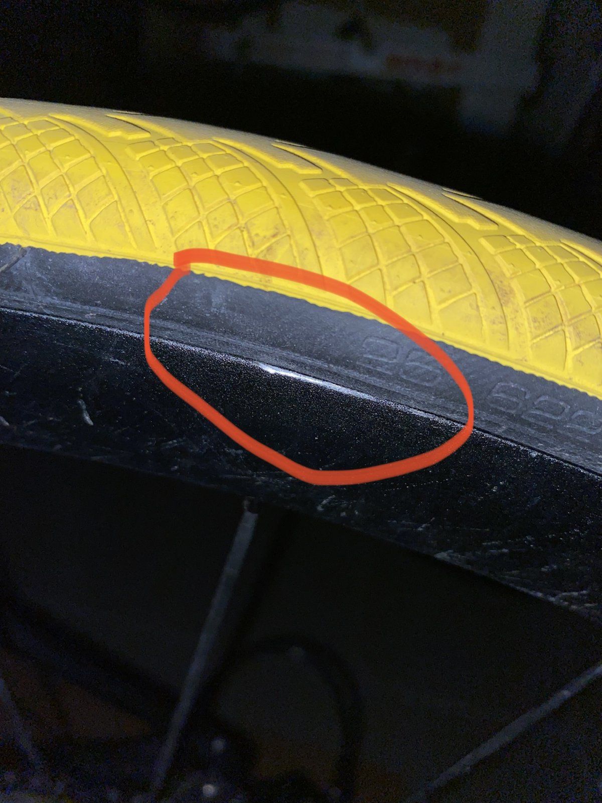

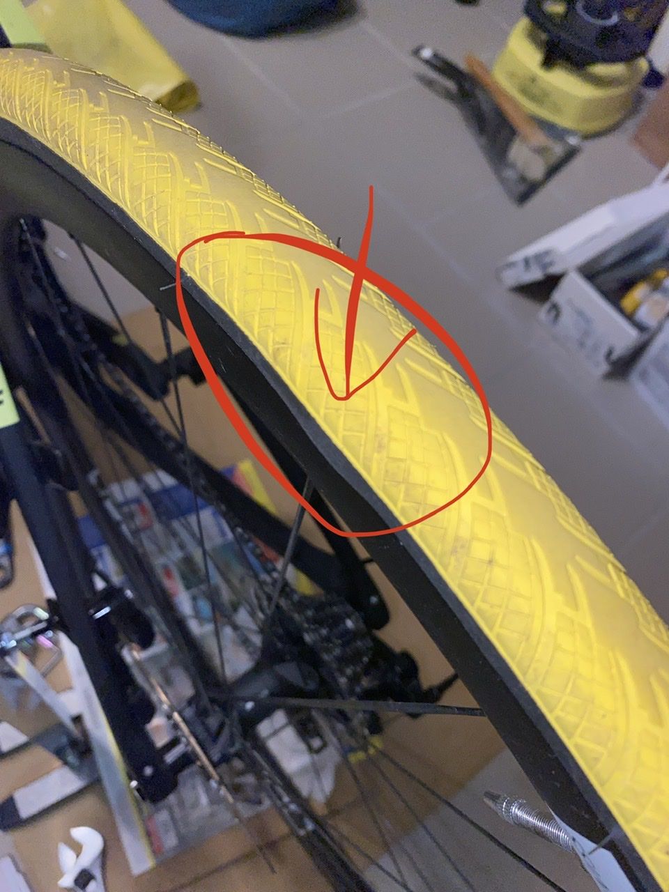

Soeben musste ich leider feststellen das an meinem Hinterrad eine Beule seitlich am Reifen raussteht . Hab mal die Luft raus gelassen und wieder aufgepumpt jedoch gleiches Bild .
Das LR hat an der Stelle auch eine Art „Kratzer“ , bin heute bei der Abfahrt durch ein Schlagloch? Gefahren das ich vorher nicht gesehen habe, sonst hätte ich noch den Poppes anlupfen können… ob es davon kommt?
Liegt das jetzt am LR, Schlauch oder Reifen? 😔
Also wenn die Felge in Ordnung ist, hat die Struktur des Reifens gelitten und Du kannst heute Abend eine Kerze ins Fenster stellen 🌙

Die Abfahrt vom Feldberg Richtung Sandplacken ist leider mit einigen Spalten in der Straße gespickt, da muß man aufpassen und (etwa zwischen dem Abzweig nach Oberreifenberg und Sandplacken) in der Mitte fahren, aber auch weiter oben empfiehlt sich das. Den Reifen würde ich lieber ausmustern, oder gegebenenfalls für die Rolle nehmen.

Genau da, also als ich auf der Abfahrt kurz vor der Kreuzung (rechte Hand Sandplacken )war um dann nach rechts Richtung Ober Ursel abzubiegen hat’s gescheppert. Die Schlaglöcher hab ich gar nicht gesehen leider!

Kann jetzt ,außer den Kratzer , wenn ich mit dem Finger seitlich entlangfahre keine Welle , Ausbuchtung spüren? Kann man das anderweitig testen?
Werde den Reifen mal Wechseln,wenn’s dann weg ist sollte es ja am Reifen gelegen haben….hoffentlich

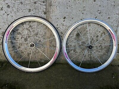

Selbst wenn da an der Felge eine leichte Eindellung nach außen ist, macht das nicht viel aus. Ich bin mal mit einem Shamal-HPW-Satz im Halbdunkel durch ein Schlagloch gerattert, hinten gab es am 23er Reifen einen Snakebite, vorne blieb der 20er ganz, die Felge wies allerdings einseitig eine leichte Beule nach außen auf. Die habe ich dann mit einer Nagelfeile egalisiert und anschließend mit einem Felgenreinigungsschwamm geglättet, dann war alles gut. Aber wenn Du beim Bremsen kein Ruckeln gespürt hast, sollte alles in Ordnung sein.

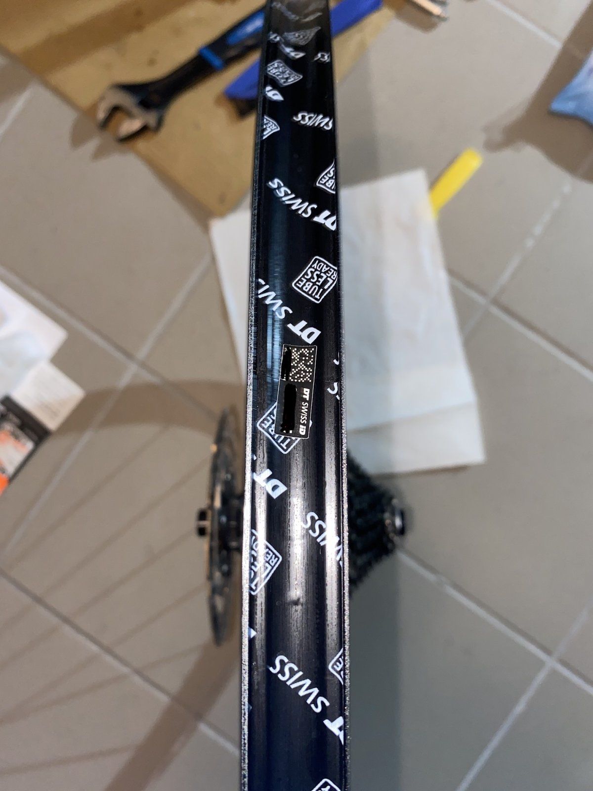

War das ein LR für Felgen oder Scheibenbremse?

Hab neuen Reifen aufgezogen, sehe da jetzt keine Beule mehr…hoffe das es so bleibt ✊.
Am LR konnte ich auch nix negatives sehen.
