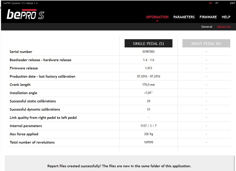

Welche Werte habt ihr in der bepro software? Hab 7,81° Ausrichtungsdifferenz. Obwohl ichs genau am Strich ausgerichtet hab. Wie auch immer, das sollte doch in der statischen Kalibrierung berücksichtigt werden können oder? Die schlägt aber immer fehl..
Was habt ihr bei max force applied stehen?

An alle Bepro Besitzer:
Ich habe 0,04° Differenz. Wichtig für eine saubere dynamische Kalibrierung ist diese am Besten auf der Rolle zu machen.
Die statische Kalibrierung hat darauf keinen Einfluss, diese setzt nur den 0-Wert.
Meine max. Force sind 80kg. Ist aber auch mit vom Körpergewicht abhängig. Also zum Vergleich kein relevanter Wert. Ich wiege 63kg.
Hast Du eine 170er Kurbel? 202kg max. Force ist heftig. Was wiegst Du?

Ja die 170er Kurbel hat mich auch gewundert. Ist ein Cyclocrosser mit Rahmengröße 59. Ist die Originalkurbel die beim Kauf am Rad montiert war.
Ich wiege 83kg. Der Wert der max. Force kommt mir auch sehr hoch vor. Ich hab echt das ungute Gefühl, dass ich bei der Demontage etwas zerstört habe. Das wäre ein etwas kostspielieger Anwenderfehler .Hab mal bei der Demontage des Pedals den Gabelschlüssel verwendet. Man soll aber nur den Inbusschlüssel von hinten ansetzen und im UZS drehen (beim linken Pedal) Es steht ja auch dabei dass hier der Powermeter zerstört werden kann. Kann das auch die max. Force von 202kg ausgelöst haben?

170er Kurbel ist wohl etwas zu kurz. die werden bei sehr kleinen Rahmen serienmäßig verbaut. Du wirst wohl über 180cm sein bei der
Rahmengröße.
Kann natürlich schon sein das die max. Force von der Demontage verursacht wurde, muss aber nicht gleich deswegen defekt sein.
Eine Durchschnittsleistung von. 73W bei 27km/h ist zu wenig. Bei mir bewegt sich das im Bereich 200W bei 32km/h und 63kg.
Müsste bei Dir eher noch höher sein auf Grund deines Körpergewichts.
Du kannst mal die Static Force messen. Dann siehst Du gleich ob das Pedal falsch misst. Steht alles in der Doku wie´s gemacht wird.
Am Computer in die Kalibrierung gehen und ans Pedal ein bekanntes Gewicht hängen und den angezeigten Wert anschauen.
Pedal muss horizontal stehen und Gewicht am besten min. 10kg. Ich habe dafür eine Hantel verwendet.
Wenn das Gewicht genau 10,0kg hat muss der Computer 100 anzeigen. Also 100g Auflösung. Kann man also auf 100g genau
kalibrieren wenn man möchte. Viel Erfolg

so also die Kurbel dürfte wirklich nur 170mm sein. (siehe Foto) . Auch wenn ich nachmesse von Mitte der Achse Tretlager zur Mitte der Pedalachse komme ich auch auf 170mm. Bin 189cm. Ist ja viel zu kurz eigentlich!? Aber es ist egal ob ich 170 oder 180 einstelle, die Wattwerte bleiben viel zu niedrig.
Hab diesen Static Torque Test mal gemacht. Gewicht 10,3kg. Garmin 520 hat mir in der Kalibrierung einen Wert von 96 angezeigt. Kommt also annähernd hin. Das könnte ich jetzt über die Power Correction ausgleichen?
Was mich immer noch stutzig macht ist die Abweichung bei Installation Angle. Hab das Pedal wieder abmontiert und neu drauf montiert. Meiner Meinung nach genau mittig. Aber hab wieder +6,95° Abweichung. Werde mal absichtlich bisschen versetzt installieren und sehen ob ich dann in Richtung 0° komme.
Dynamische Kalibrierung hab ich übrigens sicher jetzt schon 10-20mal gemacht. Total flache Strecke. Und genau im Bereich 75-85rpm getreten. Er zeigt mir nach 30-40sec dann Watt Werte an. Aber eben viel zu niedrige.

1. Du solltest auf jeden Fall die 170mm im bePro Updater (oder am Computer wenn unterstützt) einstellen.
2. Die Messdifferenz kannst Du im bePro Updater über Power Correction anpassen. Die Formel hierfür steht in der Doku.
3. Der Einbauwinkel muss nicht 100% genau sein, dass wird ja über die dynamische Kalibrierung ausgeglichen.
Besser ist es natürlich wenn der Winkel möglichst nahe 0° liegt.
Auf jeden Fall ist Deine Abweichung nicht dramatisch viel, wenn auch ungewöhnlich hoch.
Beim meinem Pedal waren es 1% was zu vernachlässigen ist.
Ich gehe mal davon aus das deine messerei richtig durchgeführt wurde. Wer misst misst Mist.
Zum Einfahren solltest Du ein paar Kilometer fahren und auch ab und zu hart antreten.
Die ganze Kalibrierung erst durchführen wenn die Pedale richtig sitzen und eingefahren sind.
Die dynamische Kalibrierung empfehle ich auf der Rolle. Je gleichmäßiger der Tritt und ebener
die Strecke desto genauer ist das Ergebnis. Ich hatte bei der Kalibrierung auf der Straße
erhebliche Abweichungen mit mehreren Grad, erst auf der Rolle waren die Werte plausibel und
liegen jetzt bei 0,02°.
