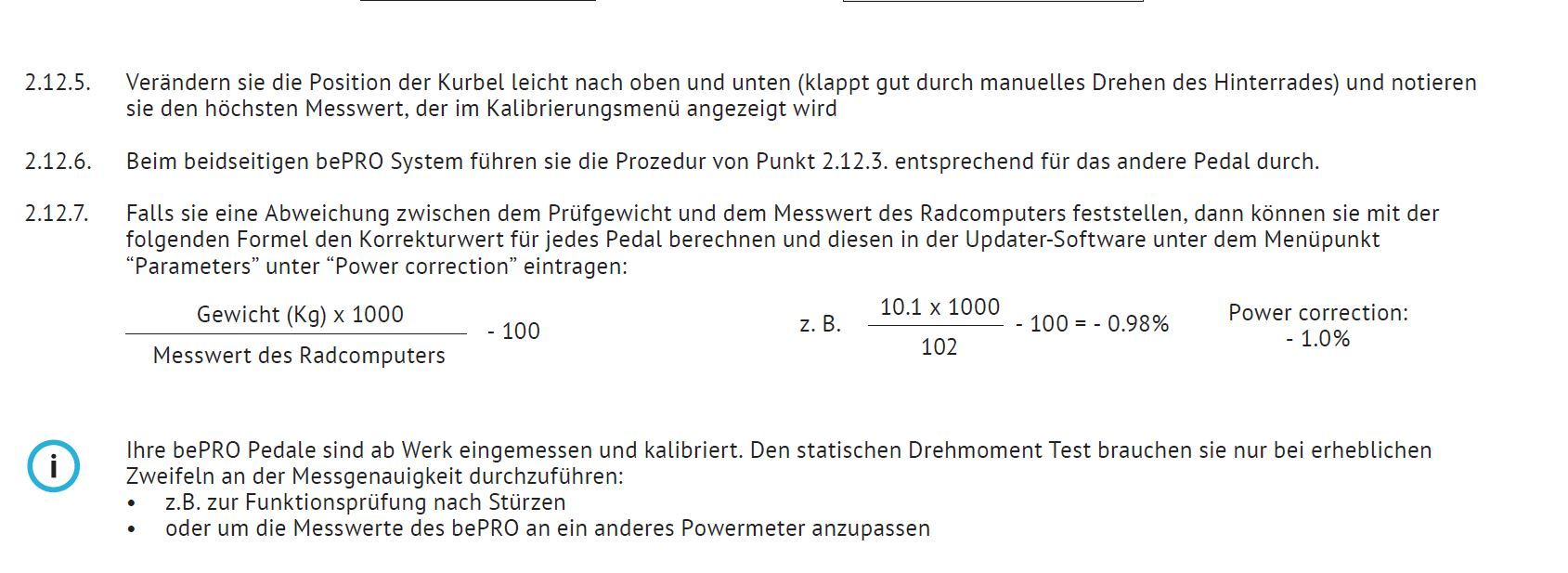

Danke Toni für eine lesbare Formel 😉
Da mein rechtes Padal bewaltig abweicht und ich nach der Formel jetzt einen utopischen
Power Correct Wert von 813 eingeben muss, werde ich das re. Pedal erstmal abklemmen.
6kg Unterschied zw. den Pedalen ist einfach zuviel um das in der Software auszugleichen.
- Zuerst bei beiden Pedalen den Power Correct Wert auf 0,0 % setzten
- Die Pedale mit dem Gewicht kalibrieren
- neue Werte in die Formel eingeben
- Korrekturwerte (Power Correct Wert%) für beide Pedale eingeben
- Kalibrierung überprüfen
