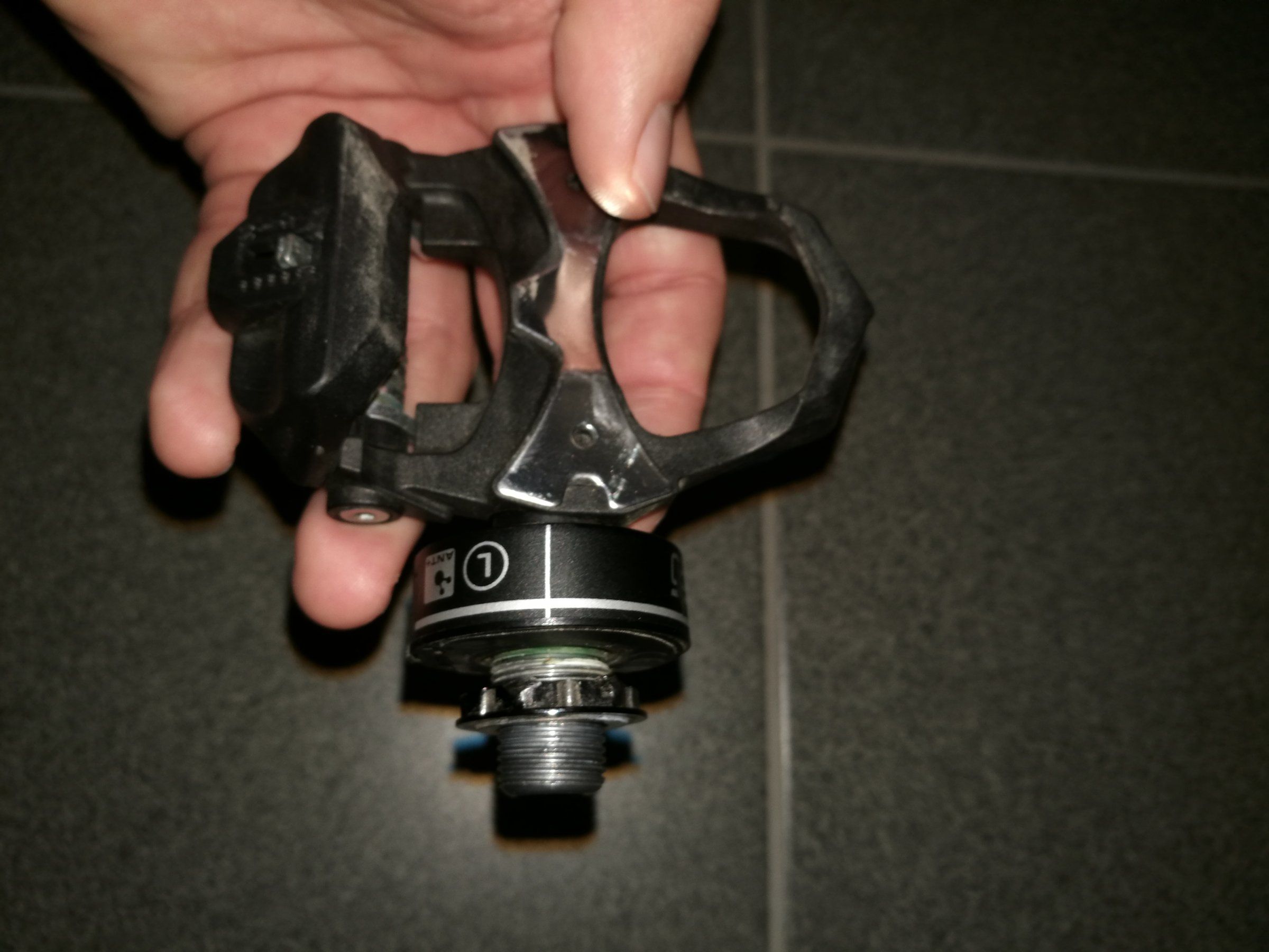

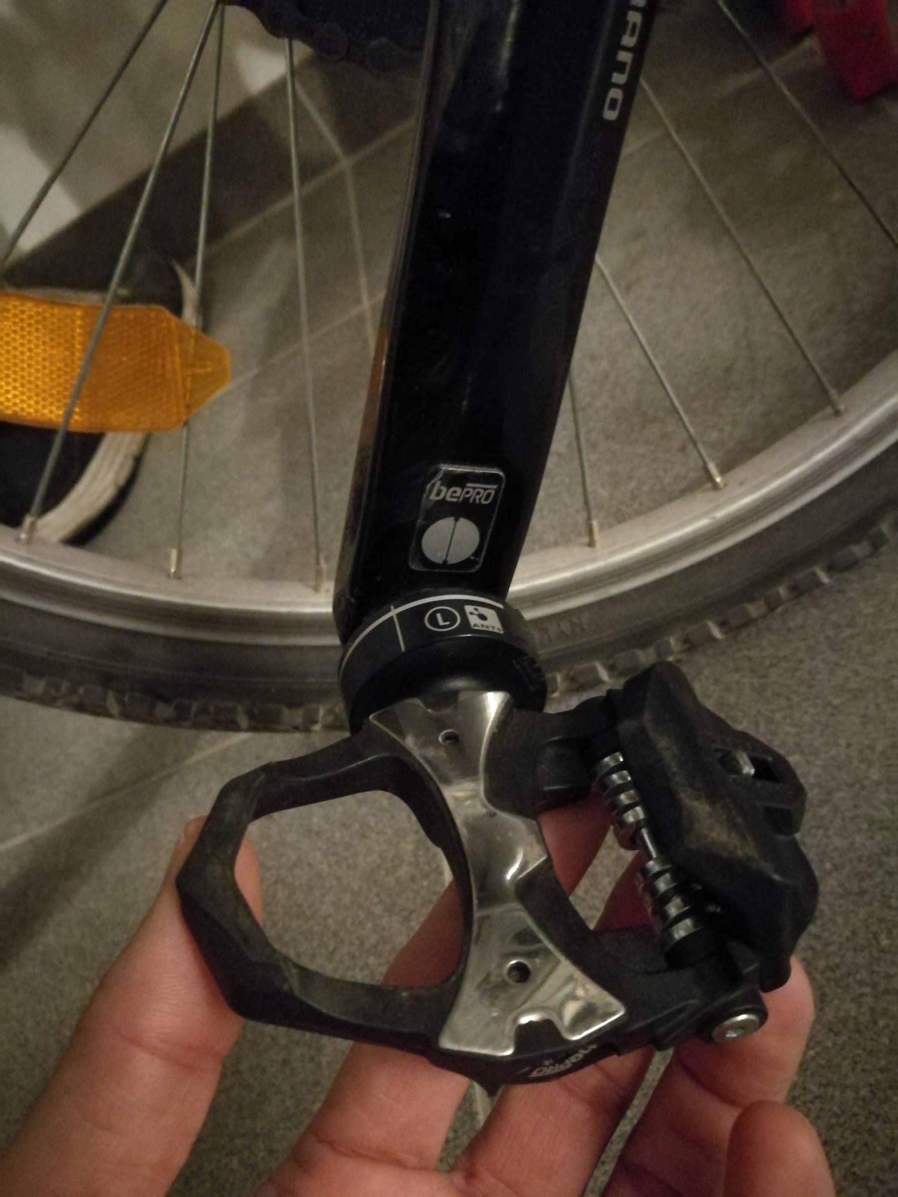

Habe auch das Problem dass sich der Sensor nach der ersten Ausfahrt ein Stückchen weiterdreht und dann zu wenig Watt misst, weil eben nicht mehr in der richtigen Position. Hab bei der letzten Montage richtig fest angezogen, also eigentlich so fest ich konnte. Trotzdem dreht sich das Teil in der ersten Ausfahrt um fast eine viertel Umdrehung (immer gg den Uhrzeigersinn).
Meine Überlegung war jetzt, die Ausrichtung des Sensors bei der Montage nicht auf den Strich auszurichten, sondern ein Stückchen davor. Wenn sich das Pedal dann bei der ersten Ausfahrt festzieht, müsste es, wie bisher, weiterwandern und am Strich landen. Und dort dann hoffentlich stehen bleiben.
Das kann so doch vom Hersteller nicht gewollt sein?! Doch!
Ich hatte die auch nie dauerhaft fest bekommen. Egal wie fest ich angezogen hatte. Mit einem leichten Fingerzug konnte ich das Pedal mit dem Inbus wieder lösen... Eine verdrehte Anbringung dürfte falsche Werte liefern, außerdem würden sich die Dinger dann auch wieder verdrehen.
Stimmt, anfangs würden falsche Werte rauskommen, aber wenn es sich dann bei der ersten Ausfahrt in Richtung Ausrichtungsmarkierung verdreht, sollte es dann passen. Die Frage ist halt ob sich der Sensor dann weiter drehen würd,oder ob nach der viertel Drehung Schluss wäre. Bis jetzt hatte ich das Gefühl, dass es nach der viertel Umdrehung nicht weiterging. Aber gut, das Gefühl hatte ich beim Montieren mit dem Pedalschlüssel auch schon 😉 außerdem bin ich mit der verdrehten Einstellung halt nicht mehr viel weiter gefahren.
Egal, ich muss es irgendwie anders hinbekommen. War nur eine Theorie von mir..
deinen Gedankengang kann ich schon nachvollziehen...du könntest es freilich versuchen und die Pedale etwas vor der Markierung zu lassen. Mit viel Glück könnte es nach der ersten Ausfahrt passen und halt erst danach kalibrieren. Aber das ist doch keine Lösung... Anfang März gehts z.B. nach Malle, und da will ich fahren und nicht jeden Tag am PM rumfriemeln wollen. Die Dinger sind zwar ganz günstig, aber keinesfalls Plug & Play. Ich fahre seit 4 Wochen die P1, da ist ein Wechsel zw. den Rädern ein Kinderspiel.
Verstehe ich! Krieg jetzt nicht mal mehr die Kontermutter auf das Pedalgewinde drauf, weil sich die anscheinend durch mein ständiges festziehen leicht verformt hat (oder Gewinde der Mutter im A**)
Hab jetzt mal neue Muttern bestellt..
Das zweite Foto soll darstellen in welcher Position sich der Sensor nach der ersten Ausfahrt befunden hat.

Ich bin sicher kein Superschrauber, aber ich habe Steuersätze (inkl. Lagerschalen aus- und eintreiben) gewechselt, Innenlager, Kurbeln sowie alleine am Motorrad die Endloskette (dabei war die Maschine VFR 750F nur auf dem Hauptständer aufgebockt), bei den bePro musste ich aber kapitulieren. Ich kann dir nur empfehlen dich frühzeitig mit dem Händler in Verbindung zu setzten und ihn über die Problematik zu informieren.
