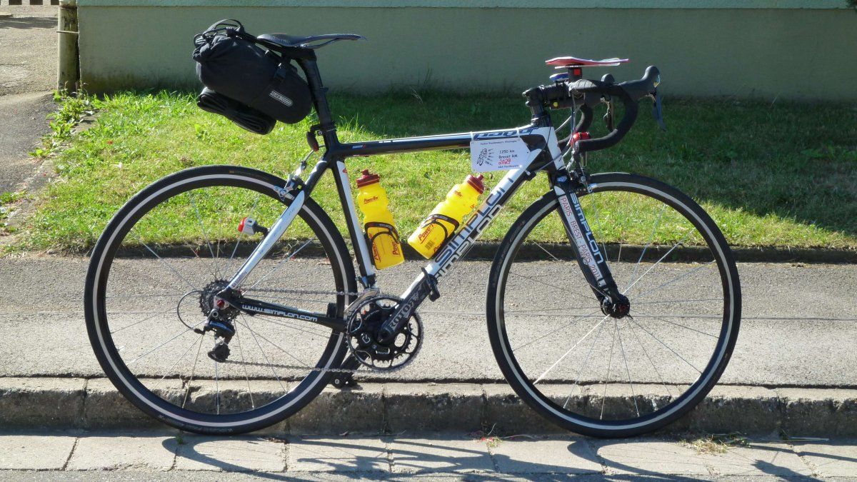

Bin letztens mit einer ähnlichen Tasche (Shugaa Mors) mehrere Tage unterwegs gewesen. Hatte das Problem anfangs auch. Um dem Pendeln entgegen zu wirken habe ich einen Spanngurt (Vorteil: kann man abends als Gürtel benutzen 😉) in den Rollverschluss mit eingewickelt und vor der Stütze jeweils über die Sattelstreben und hinter dieser herum geführt. So lässt sich die Tasche maximal an die Stütze komprimieren. Wurde dann mit abnehmendem Gewicht - hatte ein paar Riegel dabei (überflüssig), zudem werden die Flüssigkeiten weniger u ich hab auch noch Klamotten weggeschmissen - ganz ok. Hier ein Bild von als es gut war: http://fotos.rennrad-news.de/p/366095

Hier noch mal ein Bild meiner Mors vom ersten Tag, da es definitiv noch nicht gut war: http://fotos.rennrad-news.de/p/365868

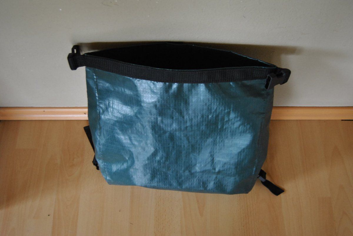

Nach langen Überlegungen und Recherchen u .A. hier im Forum bzgl. Satteltaschen hatte ich mich für den Eigenbau entschieden.
Und ohne jetzt auf den Putz hauen zu wollen, die Tasche ist fest, auch im Wiegetritt, und absolut wasserdicht: 300 Lohne, 400 Treuchtlingen!!
Hier ein paar Bilder als Anregung und für Verbesserungsideen:

@ crocodillo + GerdO

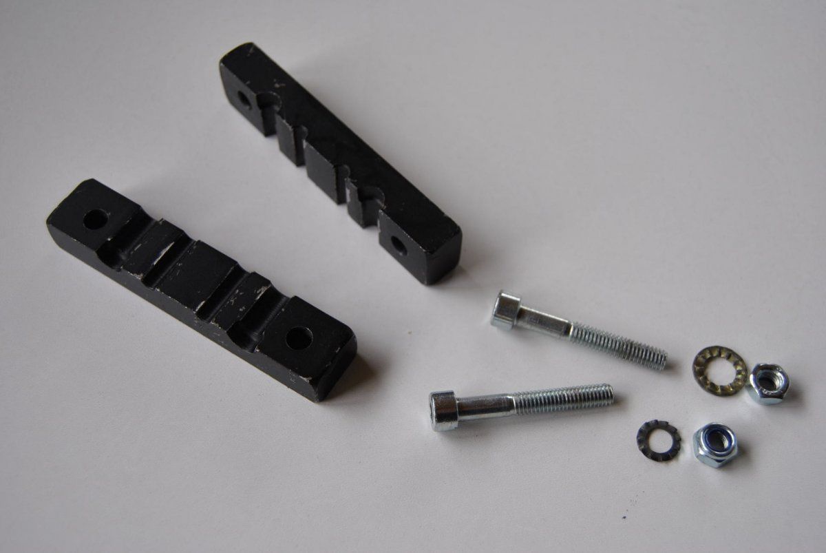

Tasche selbst genäht aus dünnem Planenmaterial, Kappnähte, Garn mit hohem Baumwollanteil (quillt auf bei Nässe), System wie bei den
Ortlieb-Satteltaschen, einrollen und seitlich runterspannen und verschliessen (mit diesen "Rucksackschnallen"), dadurch kann das Packvolumen variieren. Zusätzlich noch dieselben Gurte mit Verschlüssen Vertikal durch die Sattelösen, dann bewegt sich nix mehr. das Gestell ist ein 5mm Draht mit dem Hammer in Form gebogen (bisschen warm machen, dann biegt sichs leichter) nach dem Carradice-Vorbild, Die Klemmbacken sind nur mit Schrauben + Muttern, daher kann man das Gestell nicht mal so eben wegnehmen. Die Tasche ist auch noch durch eine Öse im Gurtband mit dem Gestell verbunden, also nix für Spontane. Aber ich kann damit leben.
Vielleicht kann man das mit den Klemmbacken anders lösen? den Draht irgendwie nur einhängen oder so, wenn man z.B. an der Sattelstütze ansetzen würde.
