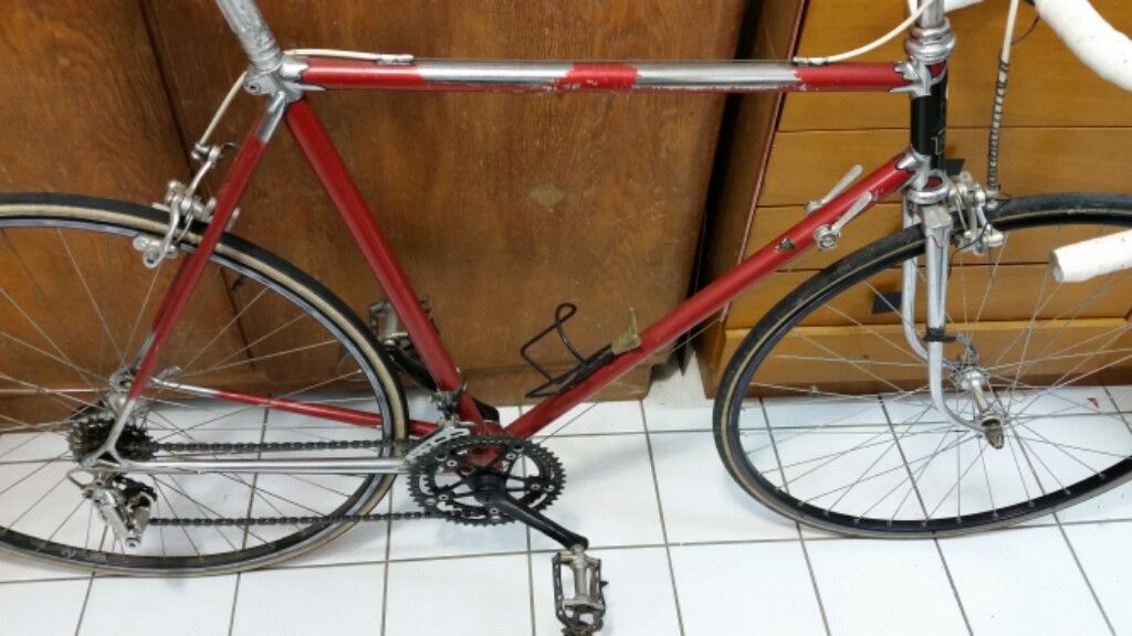

Handelt es sich bei meinem Fund auch um ein Bauer ? Denke es wurde einmal neu lackiert
Sieht stark danach aus!

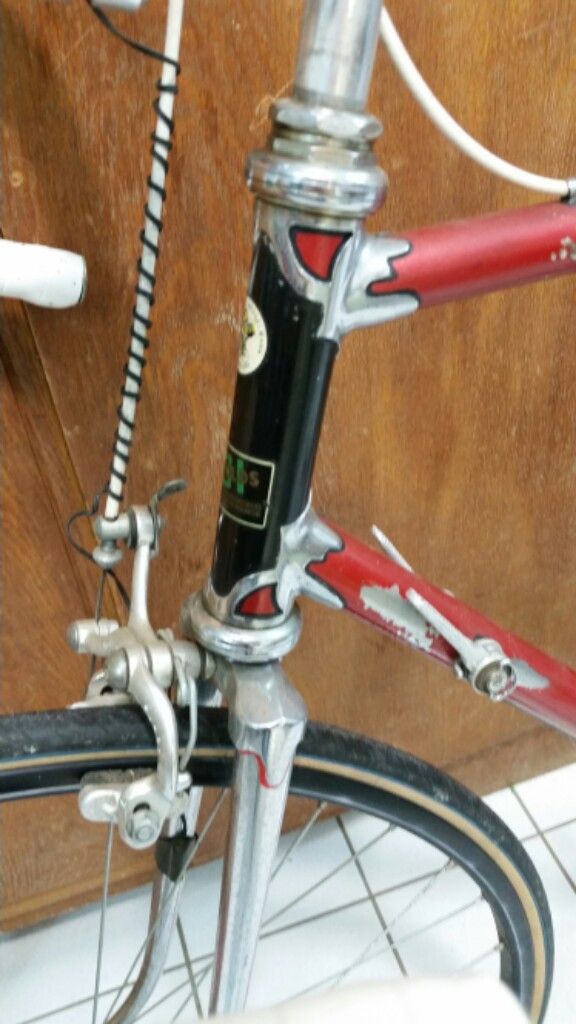

Gabel und Muffen sehen ziemlich deckungsgleich mit denen an meinem Rahmen an.

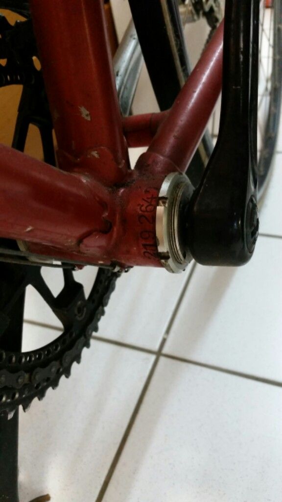

Allerdings ist die Position der Rahmennummer bei meinem unter dem Tretlagergehäuse.

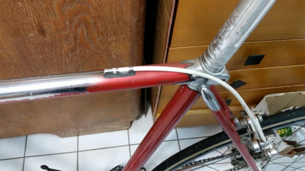

Das fehlen der typischen Bauer-Zuganschläge für die Bremszüge am Oberrohr (leicht seitlich rechts unterhalb des Oberrohrs) und die Anlöt-Schaltsockel machen mich allerdings etwas stutzig.

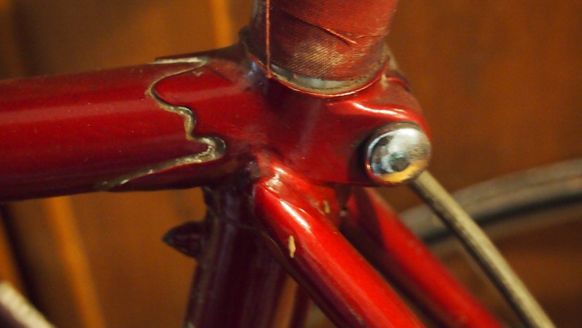

Die Sitzstreben und die Sattelklemmung kommen mir für Bauer ungewöhnlich vor, bin aber auch kein mega Bauer-Kenner...

Die Ösen auf dem Oberrohr machen machen mich auch stutzig genauso die fehlende Halterung für die Luftpumpe.
...das ist mit annähernd 100%iger Sicherheit ein Bauer Weltmeister.Die siebenstellige Rahmennummer sagt Baujahr etwa Bj.59
...die spitzen Sitzstrebenanlegungen hatte Bauer in diesen Baujahren auch.ebenso ist das eine typische Bauer Gabel.
Was sonst dran modifiziert wurde wird man erst erkennen,wenn der Rahmen entlackt wird.....

Eine Halterung für die Luftpumpe haben nicht alle Rahmen aus dieser Periode.
Die Zuganschläge sind sicher nachträglich aufgelötet (geklebt) worden um den Rahmen zu modernisieren. Fehlt der Chrom dort?.
Ebenso wären der Kettenstrebenanschlag und die Anlötsockel für die Schalthebel unter Modernisierungsgeneralverdacht.
Das ware aber nicht notwendigerweise etwas schlechtes, damals war es durchaus üblich einen Rahmen über viele Jahre nachzurüsten.

Die Rahmennummer ist an der üblichen Stelle und besitzt die Bauer Syntax, wahrscheinlich stammt er aus der zweiten Hälfte der 50er Jahre.

Die Halterugen für die Züge im Oberrohr sind nicht verklebt und sehen sehr professionell verlötet aus. Die Anbauteile sind leider zum Großteil nicht original. Denke ich werde es wieder verkaufen da ich schon ein wunderschönes Bauer Weltmeister besitze in meiner Rahmenhöhe.
Danke euch wieder für die Tipps. !
Was für eine Rahmenhöhe hat es und welchen Preis stellst Du dir vor?
Ist 300 Euro zuviel für das Rad ?
...mit den Anbauteilen und dem verbastelten Rahmen gewiss.
von den Teilen sind nur hinteres Schaltwerk und Sattelstütze brauchbar,der Rest fällt unter Bückware,würde ich sagen.
Rahmen entlackien und wiederherstellen kostet so manchen Taler...ich würde sagen 200-220 geht...obwohl...es kann sein,dass die Kurbel n bissel was wert ist..die sieht so nach modernerem Leichtbaukram aus...bin mir aber nicht sicher....
Die Kurbel ist von Stronglight konnte ich entziffern. Ob neumodisch oder alt das wisst ihr sicher genauer. 220 Euro ist in Ordnung wenn es im Forum bleibt.
