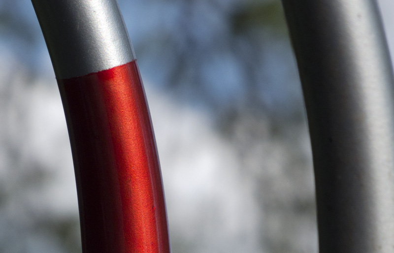

So, nun geht's endlich voran. Für das Steuerrohr und die Banderole(n?) habe ich roten Lasurlack vorgesehen. Der soll mit Silber unterlegt werden. Der Test an einer alten Gabel gefällt mir schon recht gut.
Die Wasserschiebebilder vom abziehbilderservice sind auch schon da.
Unschlüssig bin ich mir allerdings noch, ob eine Banderole auf's Unterrohr soll oder nicht.
