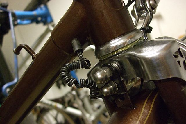

...Aber diese Löcher im Rahmen finde ich sehr unschön. Da läuft immer das Wasser am Kabel Oft bricht/reißt das Kabel auch an der Durchführung. Und da ich weiß, dass ich bestimmt nicht deshalb das ganze Radl zerlegen werde, möchte ich lieber auf die Innenverlegung des Lichtkabels verzichten....
Wenn das vernünftig gemacht wird, gibt es nichts besseres als das Lichtkabel durch den Rahmen zu verlegen.
Bei der Restauration einer alten Gazelle habe ich das mal gemacht. Kritisch sind eher die Austrittsstellen des Lichtkabels am Rahmen.
Auf dem Bild ist gut zu erkennen, wie ich das "entschärft" habe. Ich habe das Lichtkabel sogar durch die hintere Schutzblechstrebe gezogen.
Das hält normalerweise ewig. Wenn die Bohrungen am Rahmen schon vorhanden sind, empfiehlt es sich eigentlich, diese fürs Lichtkabel zu nutzen.

Das sehe ich eigentlich auch so, und kann aus nun 30 Jahren Erfahrung im Umgang mit alten und halbalten Rädern nicht bestätigen, dass die Lichtkabel-Bohrungen besondere Probleme verursachen oder den Wassereintritt begünstigen würden (jedenfalls, wenn die entsprechenden "Stöpsel" an ihrem Ort sitzen) - genauso wenig wie die üblichen Entlüftungsbohrungen, die ja teilweise sogar noch ungünstiger liegen. Klar ist: Wenn Fahrräder Jahre oder Jahrzehnte im Freien stehen, kommt auf allen möglichen Wegen (z.B. durch die Lenkung) Wasser in den Rahmen (auch Kondenswasser) ... Und in manchen Fällen sind Rahmen auch schon von der Lichtkabel-Bohrung im Unterrohr hinter dem Lenkkopf ausgehend gebrochen, aber da muss schon noch einiges mehr schief laufen (Rohr beim Löten überhitzt, Bohrung scharfkantig, mit "Rißstarter").
Bei einem so hochwertigen Rad wie diesem Bauer hier war es übrigens definitiv üblich, dass das Lichtkabel im Rahmen verlegt war (das war ein Qualitätsmerkmal), mit isoliert durchgeführten Messing-Schraubmuttern als Kontaktpunkten (die Kabel mit den üblichen Haken-Ösen wurden dann mit kleinen Messingschräubchen befestigt) - absolut dauerhaft, verläßlich und auch wasserdicht. NSU hatte anschließend im hinteren Schutzblech noch ein "Panzerrohr" (ähnlich wie ein sehr dünner Metall-Duschschlauch, aus gewickeltem Aluminium), das mit Blechstreifen in Position gehalten wurde und das das Kabel sicher zum Rücklicht führte.
Ich achte bei meinen Fahrrad-Projekten vor allem immer darauf, dass das Wasser (auch das allfällige Kondenswasser) problemlos wieder aus dem Rahmen herauslaufen kann, und dass der Rahmen innen abtrocknen kann (das ist bei alten offenen Stahl-Sattelkerzen einfacher als bei Patent-Sattelstützen) - den Eintritt bzw. die Entstehung kann man sowieso nicht verhindern. Zudem sprühe ich Stahlrahmen mit Wachs aus (zu dem Thema gibt es unterschiedliche Ansichten und Methoden), das reicht im Normalfall immer, um den üblichen leichten Oberflächenrost der ja meist völlig unbehandelten Rohre zu verhindern.
Mag sein, und die gezeigte Lösung sieht auch viel besser aus als die "Werkslösungen".
Derzeit habe ich 3 Familien-Alltagsräder mit Kabel-Invaliden im Rahmen rumstehen. Bei meinen früheren Rädern ist das Kabel auch immer an dieser Stelle gerissen. War vielleicht auch nur Pech, aber ich mag's eben nicht.

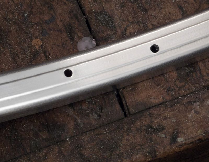

Die Felgen sind inzwischen angekommen und machen einen ganz guten Eindruck. Diese Art von Felgen war bei Nachkriegsrädern schon eher eine hochwertige Variante. Daher finde ich sie für das Bauer sehr passend.
Die Oberfläche ist Alu "natur". Ließe sich problemlos auf Hochglanz polieren. Ich werde die Felgen aber vermutlich so lassen.
Derzeit habe ich 3 Familien-Alltagsräder mit Kabel-Invaliden im Rahmen rumstehen. Bei meinen früheren Rädern ist das Kabel auch immer an dieser Stelle gerissen. War vielleicht auch nur Pech...
Ja, das verstehe ich. Die Lichtkabel sind werksseitig meistens schlecht verlegt bzw. zu kurz und reißen dann oft direkt unter der Austrittsstelle am Unterrohr. Wenn man das so macht wie im Bild oben, hält das und kann im Falle eines Falles leicht mit einem Lötkolben repariert werden.
Wenn Du Lichtkabel verlegen willst, kannst Du das alternativ natürlich "außenbords" machen; das sieht dann aber meistens doof aus, und man kommt nur leichter an das Kabel heran. Das ist genau der Grund, warum solche Lösungen letztlich anfälliger sind. Tout Terrain z.B. verlegen die Kabel deshalb durchgängig auch im Gepäckträger.
Die Felgen sehen gut aus. Ich würde diese nicht polieren.
Schönes Projekt übrigens !
Das Kabel hast Du mal scharf aufgewickelt, um irgendwas Dünnes nehme ich an? Habe ich mal so gemacht, aber das Rad aus den Augen verloren und keine Erfahrungswerte, ob das so bleibt, so spiralfederartig.
Ich nehme 2 adriges Lautsprecherkabel.
Isolierung ist dicker und flexibler und ich hab direkt den Knackpunkt Masseanschluss gelöst.Hält bei meinem Tecker schon mehrere Jahre ohne Probleme.
Das mache ich an Kundenrädern seit 10 Jahren so. Bislang kam keine Reklamation. 🙂
Wichtig ist immer eine "Zugentlastung" (entweder durch Kabelbinder oder durch einen Formschlauch).

Die Felgen sehen gut aus und machen einen soliden Einruck, auch wenn sie ungeöst sind. Ich denke aber, dass Ösen bei Rädern dieser Klasse damals nicht üblich waren.
